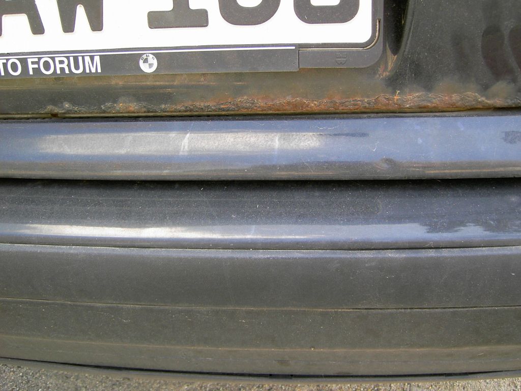

Kabeläffle schrieb: da würd ich noch ne menge gammel wegschneiden und ersetzen..... :ohmy:
Bei mir? Was denn? :ohmy:

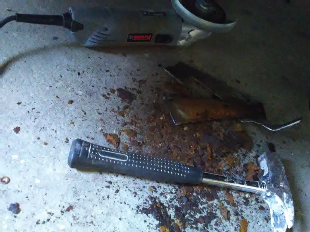

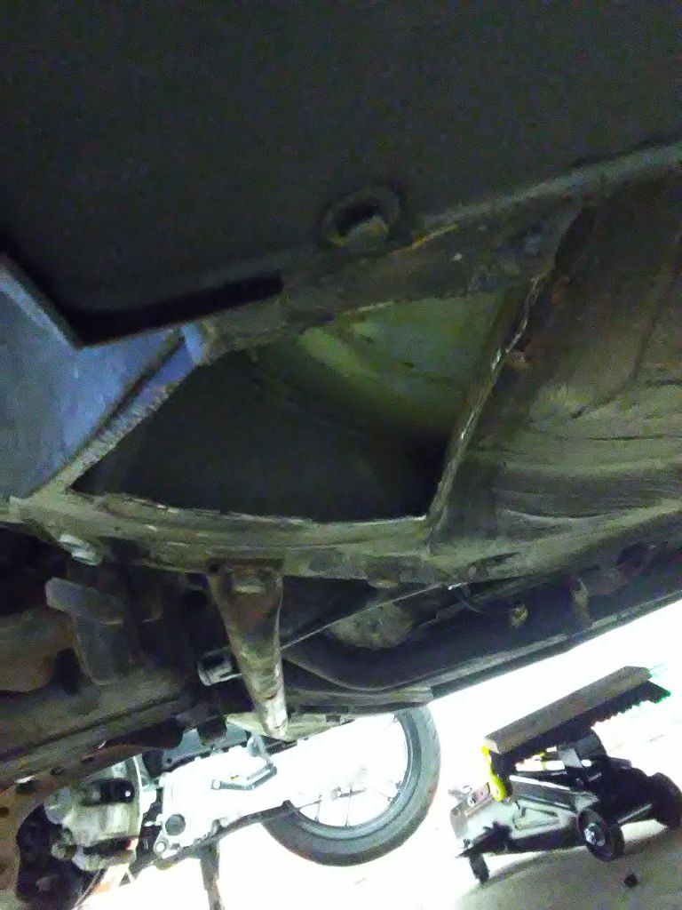

Bei meiner Fahrwerksrevision fiel mir leider was
Böses auf.
Scheiss Rost.
Zuerst war nur am Unterboden-Schutz ne braune Oberfläche zu sehen. Dann Mal etwas gebohrt.
Daraufhin habe ich mich kurzerhand entschlossen das zu tun!
Und nun sieht es so aus.
Wie man sieht, kanns hier leider auch Rosten.
FZG. Ist Unfallfrei!

@Kurt.
Wird natürlich repariert!
Habs nur durch Zufall gefunden weil der U-BAHN Schutz etwas Braun aussah.
Habe es beim Wechsel der Querlenker, Spurstangen,Stabilager Usw entdeckt.
Rege mich zwar extrem auf, aber habe einfach zu viel investiert um ihn wegen so ner Lappalie aufzugeben.
Und natürlich auch lieben gelernt.
Bislang habe ich nix mehr gefunden. Denn Kotflügel,Beide Schweller, Radlauf hinten,Beifahrertür sind alles Neuteile.
Eigentlich ist mein 16,er ne Rolling Restauration.
Ich hoffe aber bald damit fertig zu sein.

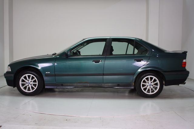

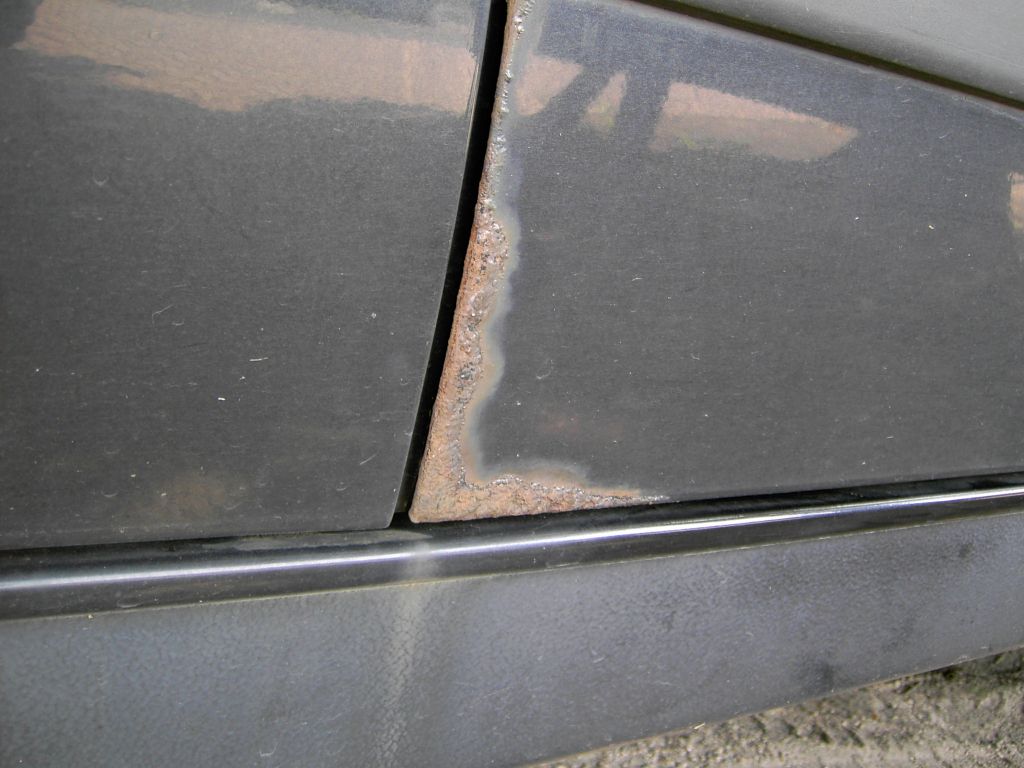

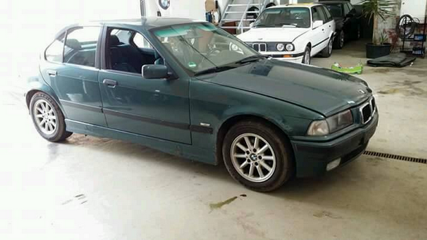

Bilder sagen mehr als 1000 Worte, man beachte die Schweller und Türen an dieser Comfort Edition Bj. 1998:

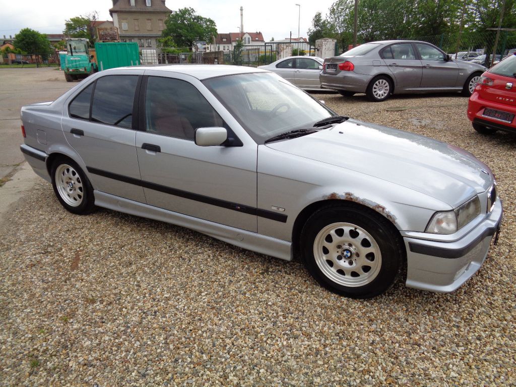

Und wer noch nicht genug hat...noch eine Comfort Edition Bj. 1998
Man schaue sich den Blechfraß am vorderen Kotflügel an!
Hier achte man auf den Schweller an der Einsteigssteite....
Letzte Änderung: 8 Jahre 2 Wochen her von Hellrot.

Schaurige Rostfotos - aber der Realität muß man ins Auge schauen.
Mir scheint, daß neben den ganz frühen, auch etliche späte E 36 ein Rostproblem haben.
Es wäre leicht, ein nichtrostendes Auto zu bauen. Das ist aber nicht gewollt. Muß irgendwann rosten, Elektronikprobleme etc bekommen und ab in den Osten oder nach Afrika, wo ein Rostloch oder eine brennende Airbagkontrolleuchte niemanden interessiert.
Jetzt ein paar Fotos von 2009. Der ist wohl längst kompostiert:

Das sehe ich genau. Hier haben wir noch einen "Knupser".Kandidat:
Das habe ich so auch noch nicht gesehen.
