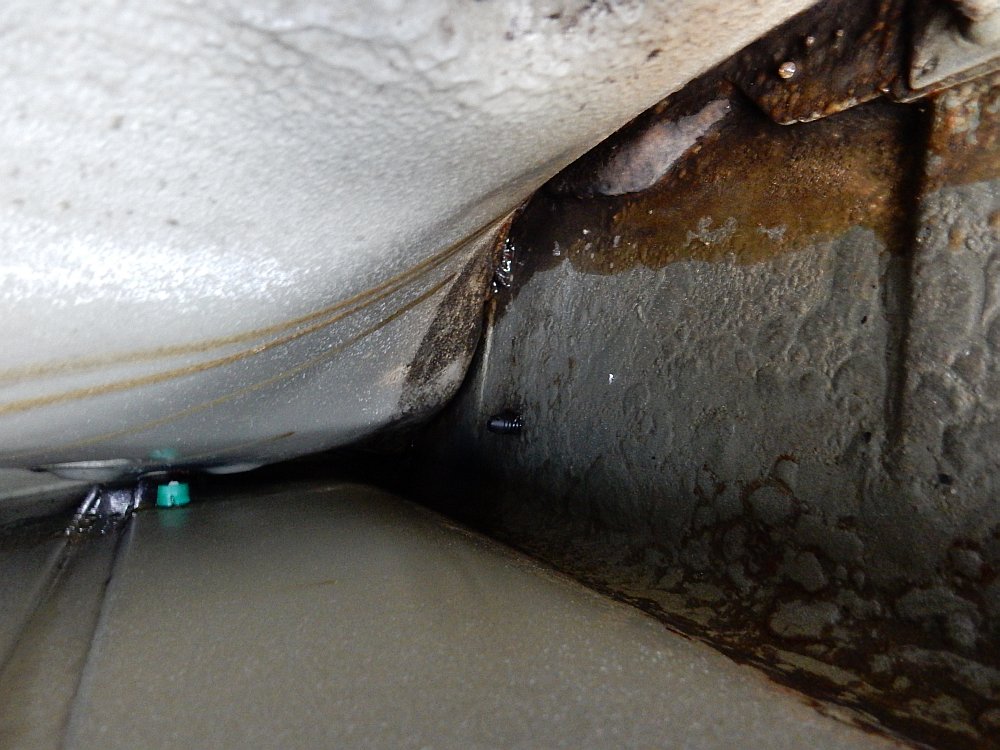

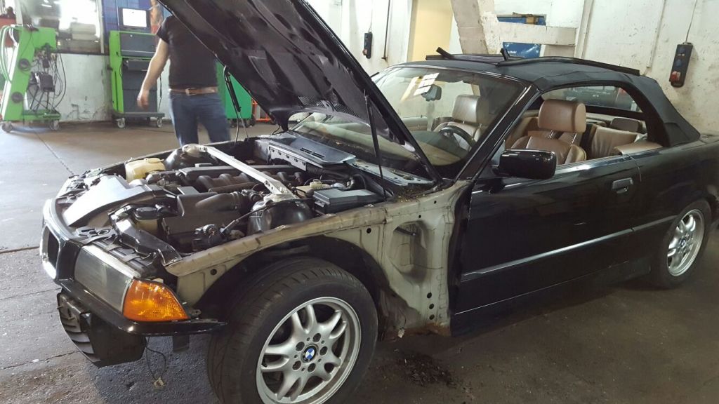

Übersicht der "typischen" Roststellen am E36:

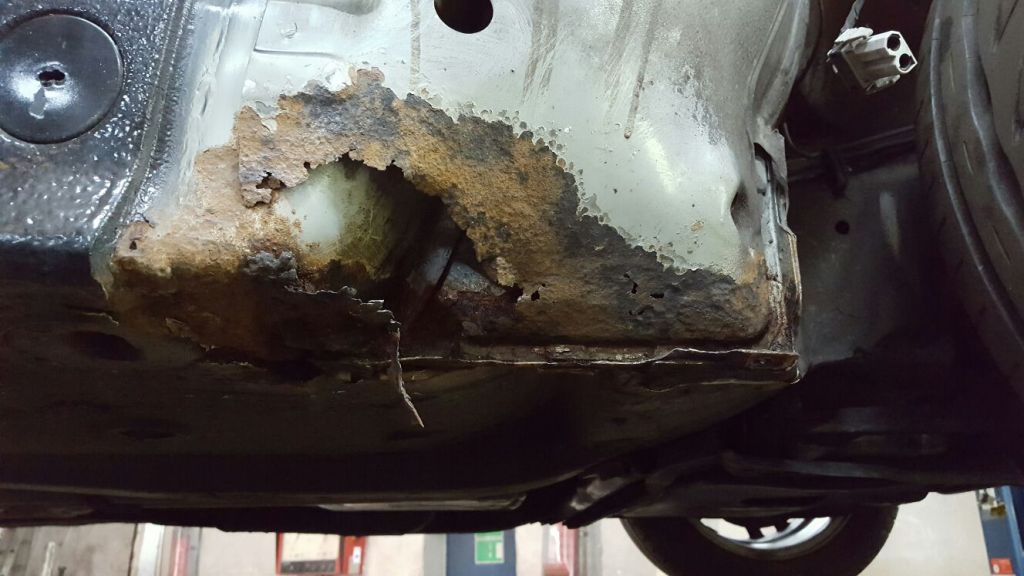

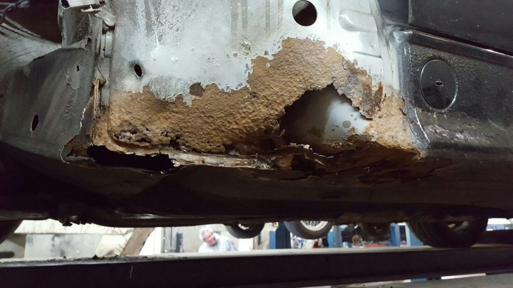

- Hebebühnenaufnahmen, oft gehen die Aufnahmen verloren wodurch Dreck und Spritzwasser leicht in den Schweller gelangen aber auch mit Aufnahmen fangen sie dort gerne an zu rosten.
- Übergang Kotflügel vorne auf Schweller, hinter der Radhausschale sammelt sich Dreck und wirkt wie ein Schwamm. Gerade das Cabrio hat dort auf Grund der Versteifungen eine schwierige Stelle wenn es bereits rostet.

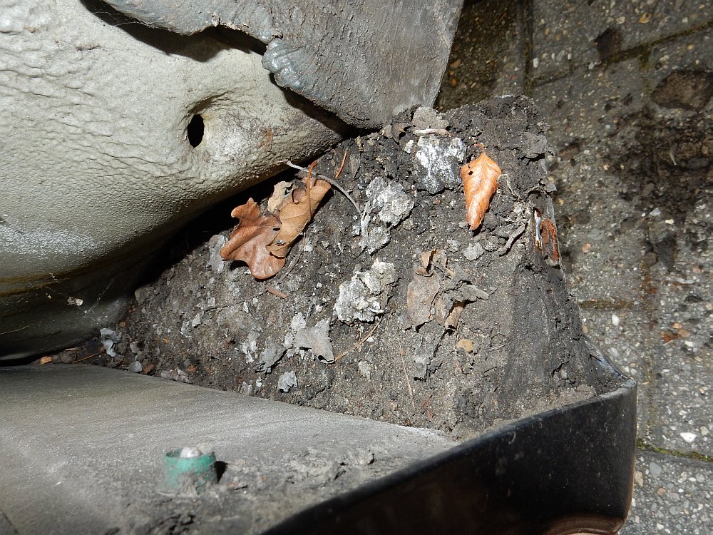

Hier noch einmal etwas zum Thema Rostvorsorge.
Ich hatte heute mal Zeit mal den vorderen rechten Innenradlauf zu entfernen. Das ist immer lohnend, da sich dort, wie man sieht, viel Dreck sammeln kann. Darunter gammelt es dann natürlich sehr gerne, da der Deck wunderbar das Wasser speichern kann.
Bei meinen Orientexpress sah es darunter zum Glück problemlos aus, aber da habe ich auch schon ganz andere Exemplare gesehen.
Dort habe ich eben noch Hohlraumkonservierung versprüht und somit ist diese Seite erst mal wieder einige Jahre geschützt.
Übrigens, der Ausbau des Innenradkastens ist gar nicht so schwierig. Rad abschrauben, fünf Schrauben im Radkasten abschrauben und dann noch die Schrauben unten an der Frontschürze. Danach kann man das Teil mit etwas Gefühl komplett entfernen. Beim Einbau das gleiche rückwärts. Dabei auf jeden Fall auf die richtige Positionierung am Halter der Bremsleitung achten, sonst sitzt der Innenradlauf nicht richtig.

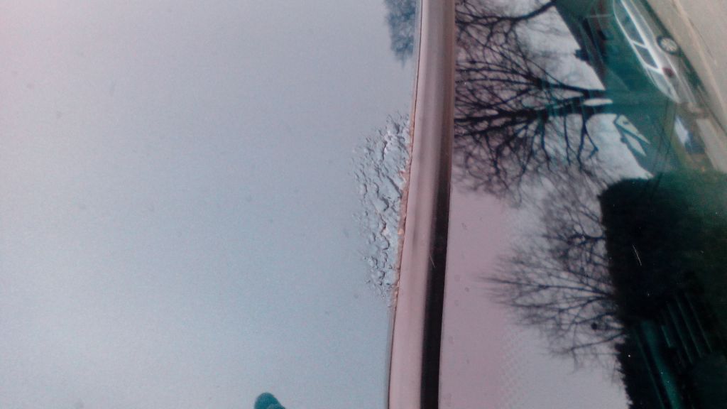

Hallo zusammen, zum Thema Rost kann ich auf jeden Fall die Radläufe bestätigen. Rechts siehts an meinem Coupé noch gut aus, auf der linken Seite blühts leider schon ordentlich.
Außerdem habe ich noch die äußere Dachkante über dem Fronscheibenrahmen zu bieten. Eventuell wirde dabeim Tausch der Windschutzscheibe nicht ordentlich gearbeitet?
