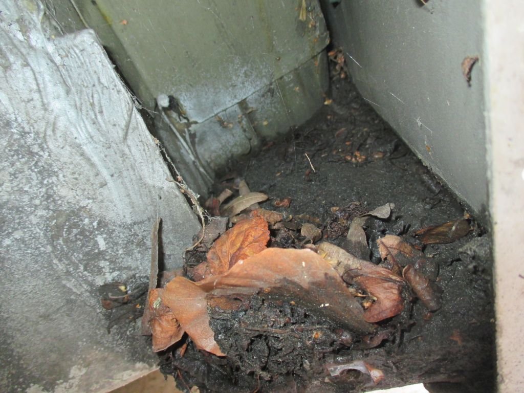

Gestern mal den Bereich der Kotflügel am Compact hinter den Radhausschalen gereinigt. Das Häufchen ist von einer Seite:
Dann ein Blick in den anderen Kotflügel:
Wider Erwarten kam kein Rost zum Vorschein. Beide Seiten wurden dann mit einer dünnen Schicht Mike Sanders Wachs eingestrichen.

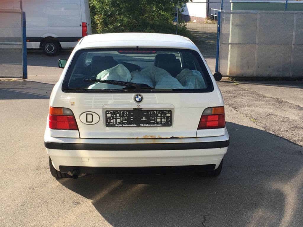

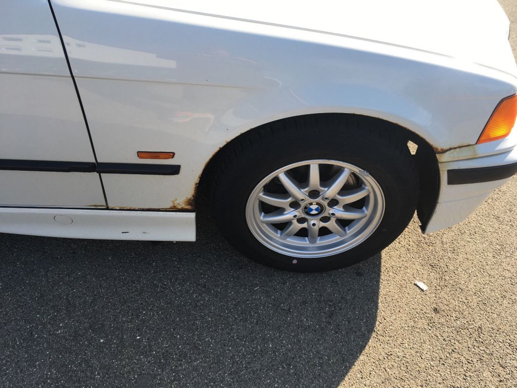

Rostender E36 mir großer Klappe. BMW verzichtete bei späteteren Modellen aus Kostengründen auf die Kotflügelversieglung von innen, das Ergebnis sieht man hier deutlich.

Robert,
ein weiterer rostiger E 36 :(
Interessanterweise habe ich schon stark rostige sowie nicht rostige aus allen Baujahren gesehen.
Liegt es am Herstellungswerk, am Zufall oder woran?
Leider schade, daß "Premiumhersteller" wie BMW und Mercedes mit dem Rost immer wieder Probleme hatten.
Ein Golf II mit dreißig Jahren ist meist rostfrei.
