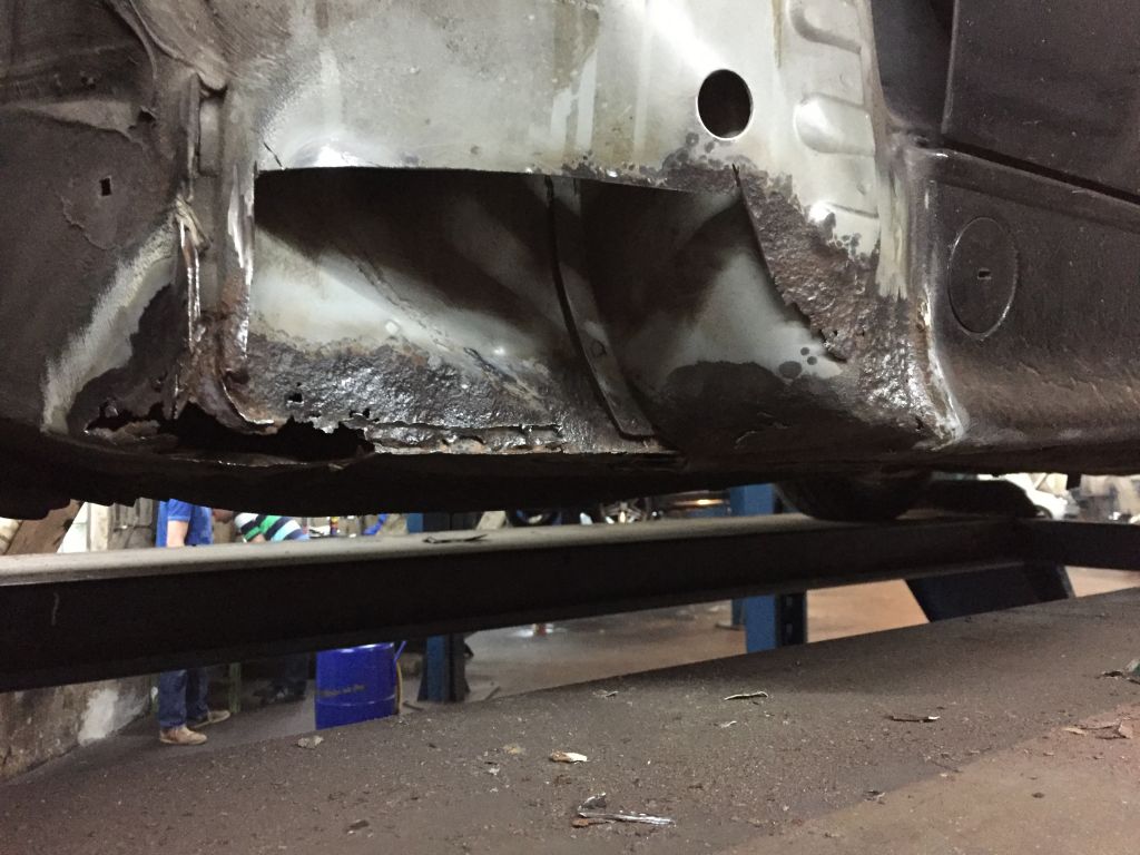

Könntest du ein Foto senden? Bei mir siehts gerade so aus....

Ui, :ohmy:
Kurt und Christian,
da herrscht ja ganz schön Loch.
Finde es toll, daß ihr da so viel dagegen macht.
So rettet man schöne Youngtimer.

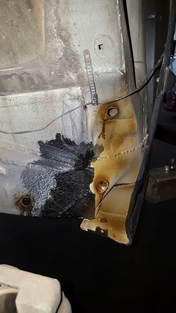

So, Kameraden,
Die ersten Schweißversuche sind gemacht... Für das erste mal bin ich sehr zufrieden. Sicher geht es immer besser. Nächste Woche geht es weiter, dann grundieren/ konservieren. Und dann die andere Seite.
Ich betrachte mein Autonals Versuchsträger für künftige Rettungen. Also seid nicht so hart, wenn ihr, was ihr gerne dürft, urteilt :P

Finde ich toll, daß Du Dir so eine Mühe machst, das Auto wieder gut hinzubekommen.
Ist halt doch ein erhaltenswertes Auto. :)

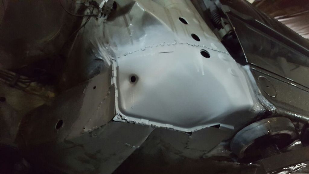

So, liebe 36er,
hier mal ein Update: Linke (Fahrer-) Seite ist fertig. War alles in allem doch eine ganz schöne Arbeit. Aber wir sind auf das Ergebnis für den ersten Versuch und ohne Vorkenntnisse mehr als stolz. 8h reine Arbeitszeit sind es grob gewesen.
Leider wird die andere Seite nicht ganz so einfach, weil es, anders als BMW am Teileschalter gesagt hat, das Stirnwandverbindungsblech (auf den Bildern das schwarze Blech) leider nur noch für links gibt und rechts wäre erst 2017 wieder lieferbar. Nun werd ich wohl irgendwo auf dem Schrott ein solches Blech auftreiben müssen... Hoffentlich lässt sich da was im vernünftigen Zustand finden... Genug gejammert. Jetzt Bilder. Wenn jemand Fragen und/oder Anregungen hat, immer raus damit.

Es geht ja ordentlich vorwärts. Glückwunsch. :)
Womit machst Du den Lackaufbau und den Rostschutz?

thoelz schrieb: Es geht ja ordentlich vorwärts. Glückwunsch. :)
Also ich hab auf die Roststellen Presto Rostumwandler gemacht, dann kam diese Rostschuztgrundierung (grau), dann Unterbodenschutz zum aufpinseln von Liqui Moli (schwarz) und zum Schluss sehr großzügig Liqui Moli Hohlraumwachs aus der Dose (braun) bis es überall rauslief. Den letzten Schritt werde ich wohl einmal im Jahr wiederholen....i
