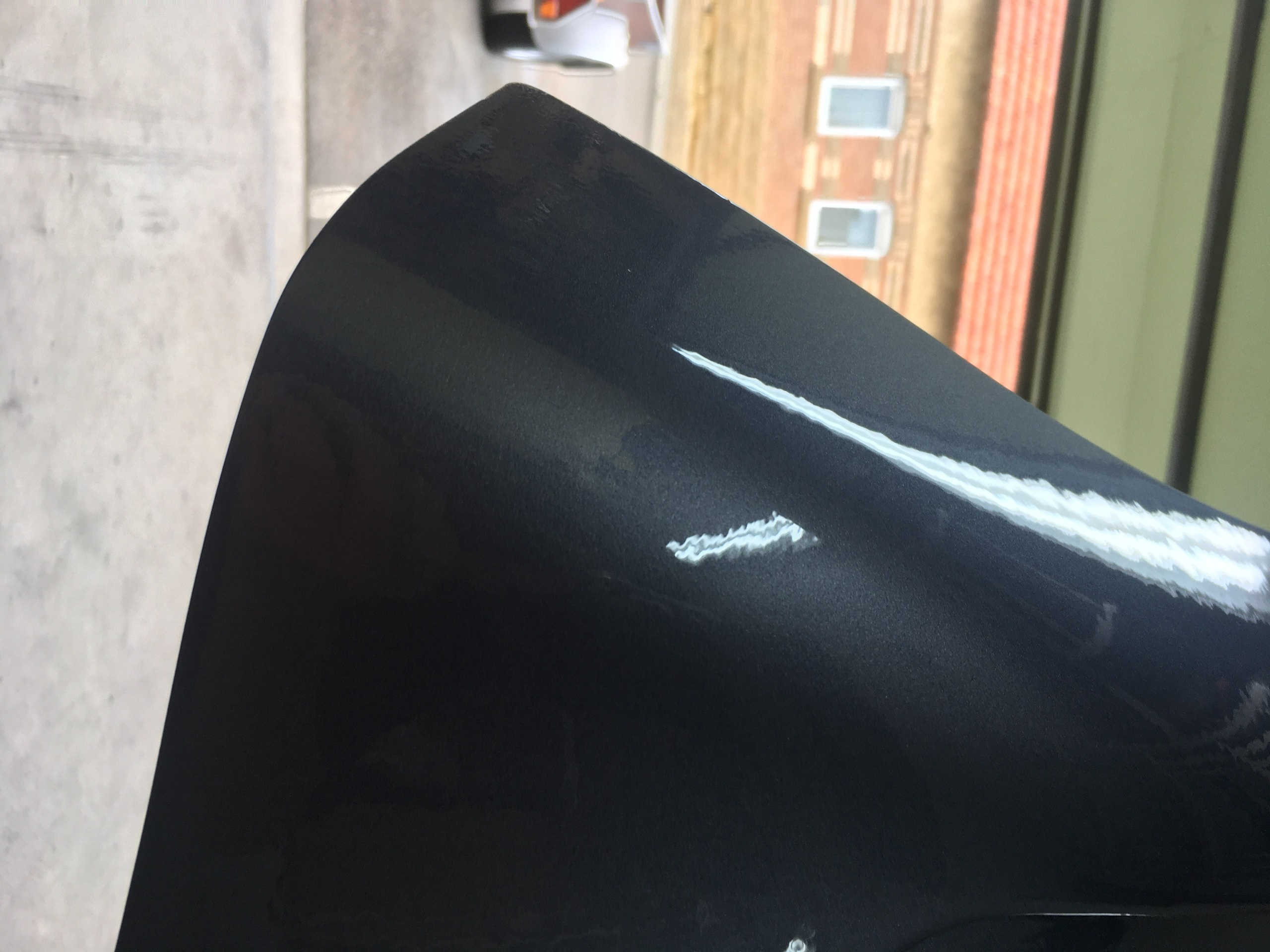

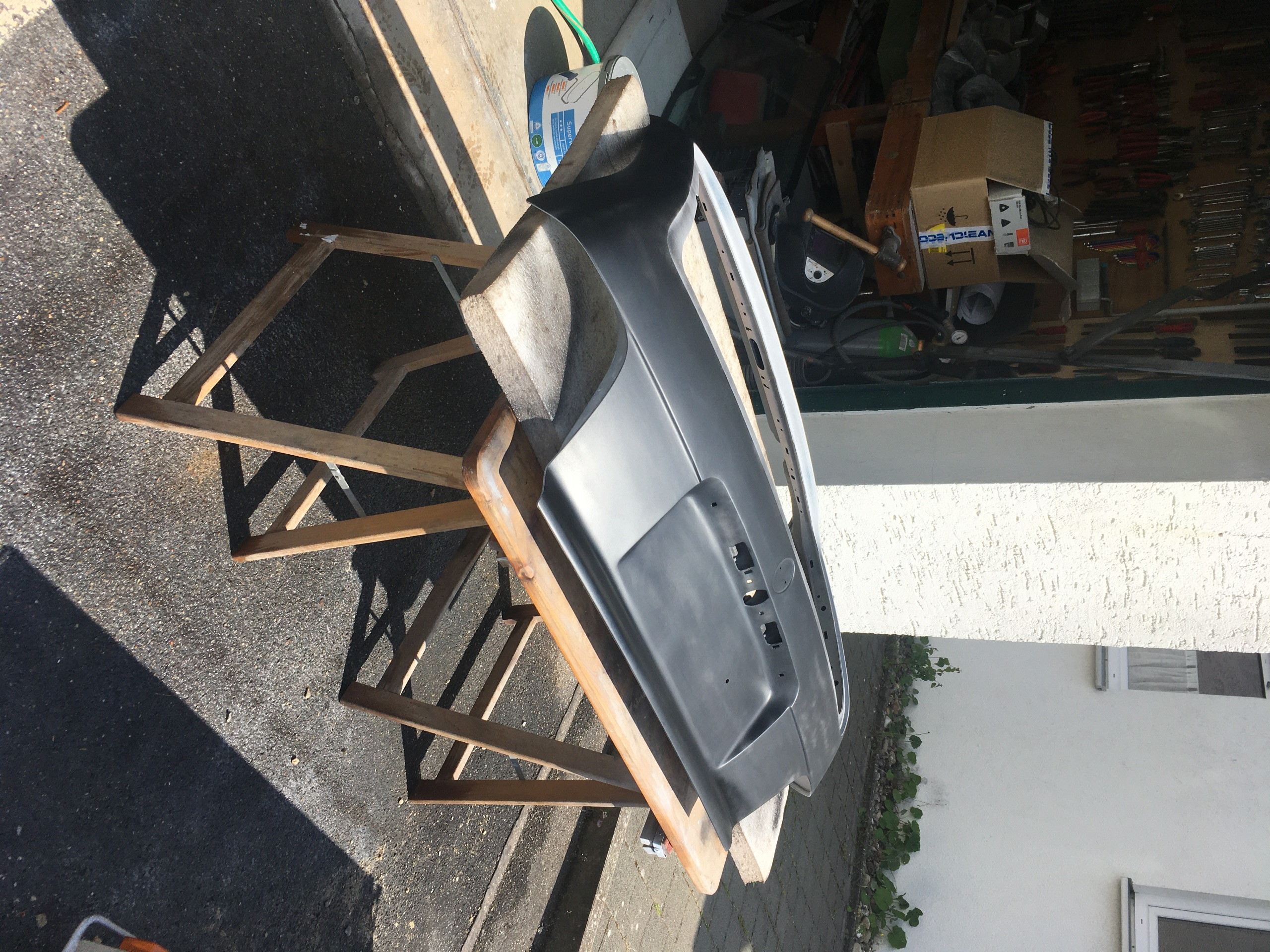

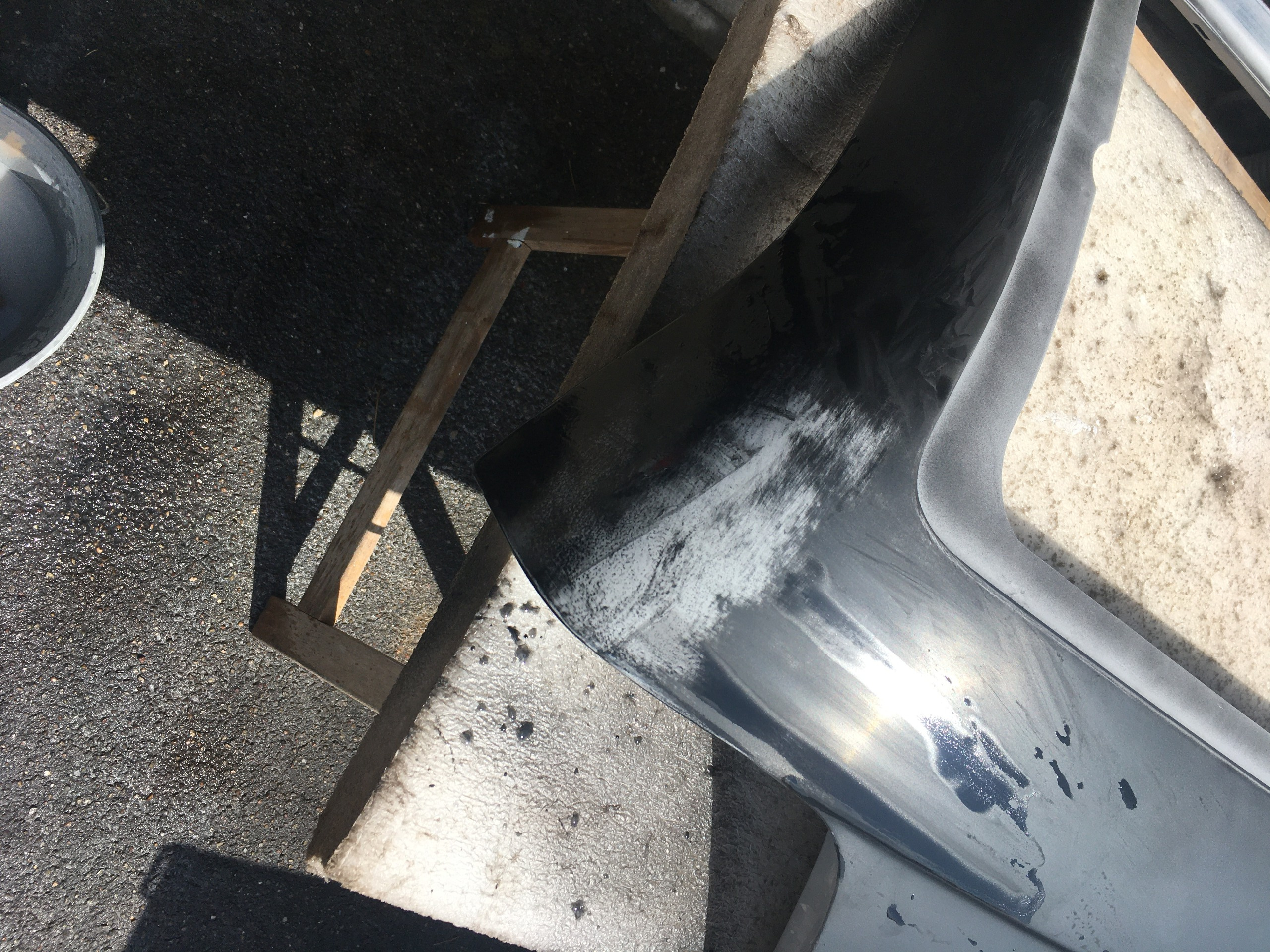

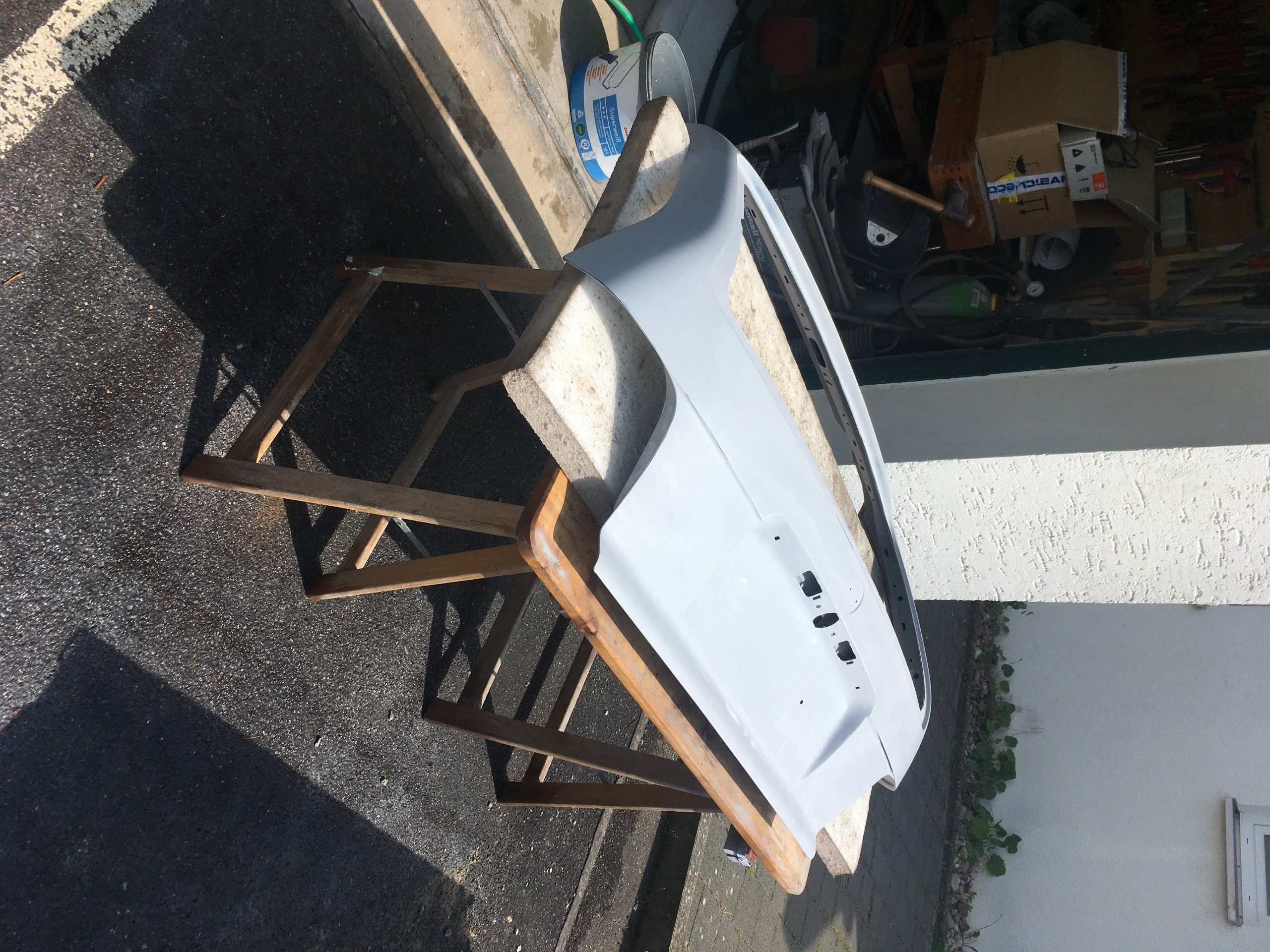

So, mittlerweile ist der Rost soweit Geschichte, der 2K filler ist drauf und heute ging es ans schleifen.....
so siehts aus wenn man mit 600er Schleifpapier das ganze geschliffen hat.
Nach dem Trocknen habe ich billige mattschwarze Farbe aus der Sprühdose aufgetragen und trocknen lassen......
Und hinterher hab ich fast alle schwarze Farbe mit 1200er Schleifpapier wieder abgeschliffen.
Auf diesem Bild sieht man noch die Schleifriefen vom 600er Schleifpapier, und diese Riefen werden mit dem 1200 Schleifpapier rausgeschliffen.... wenn wieder alles grau ist, ist die Oberfläche perfekt. Ein paar kleine Stellen bleiben schwarz, die fallen aber hinterher nicht auf.

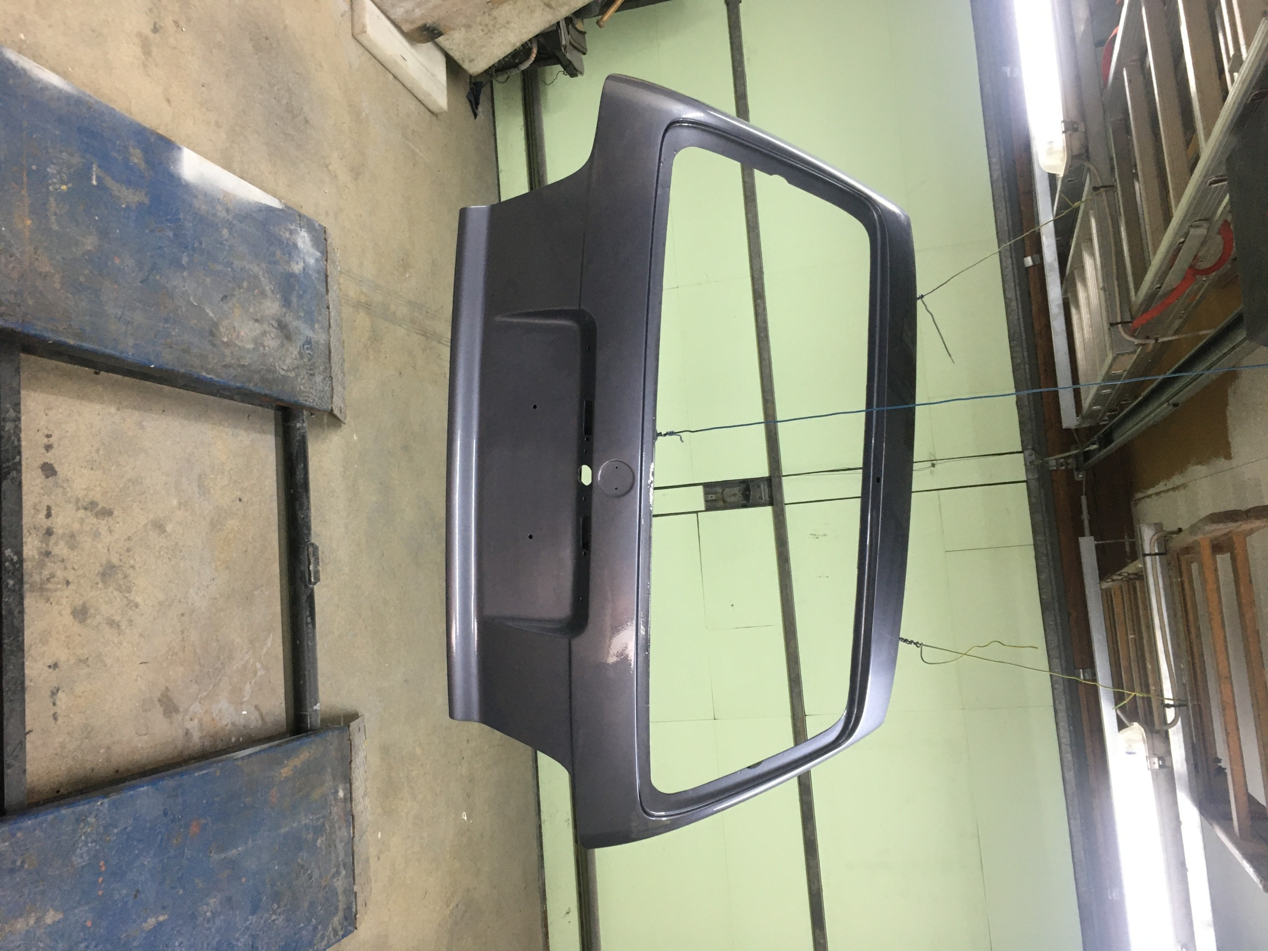

Nächster Schritt, die fehlenden Bohrungen herstellen.... das gibts am Freitag.... und dann werd ich zum Lackaffen....dann gehts ans lakieren....

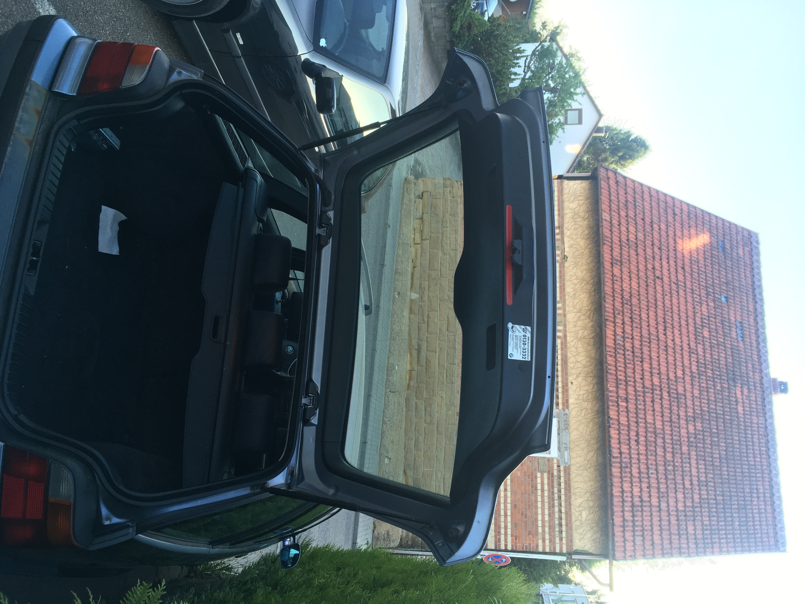

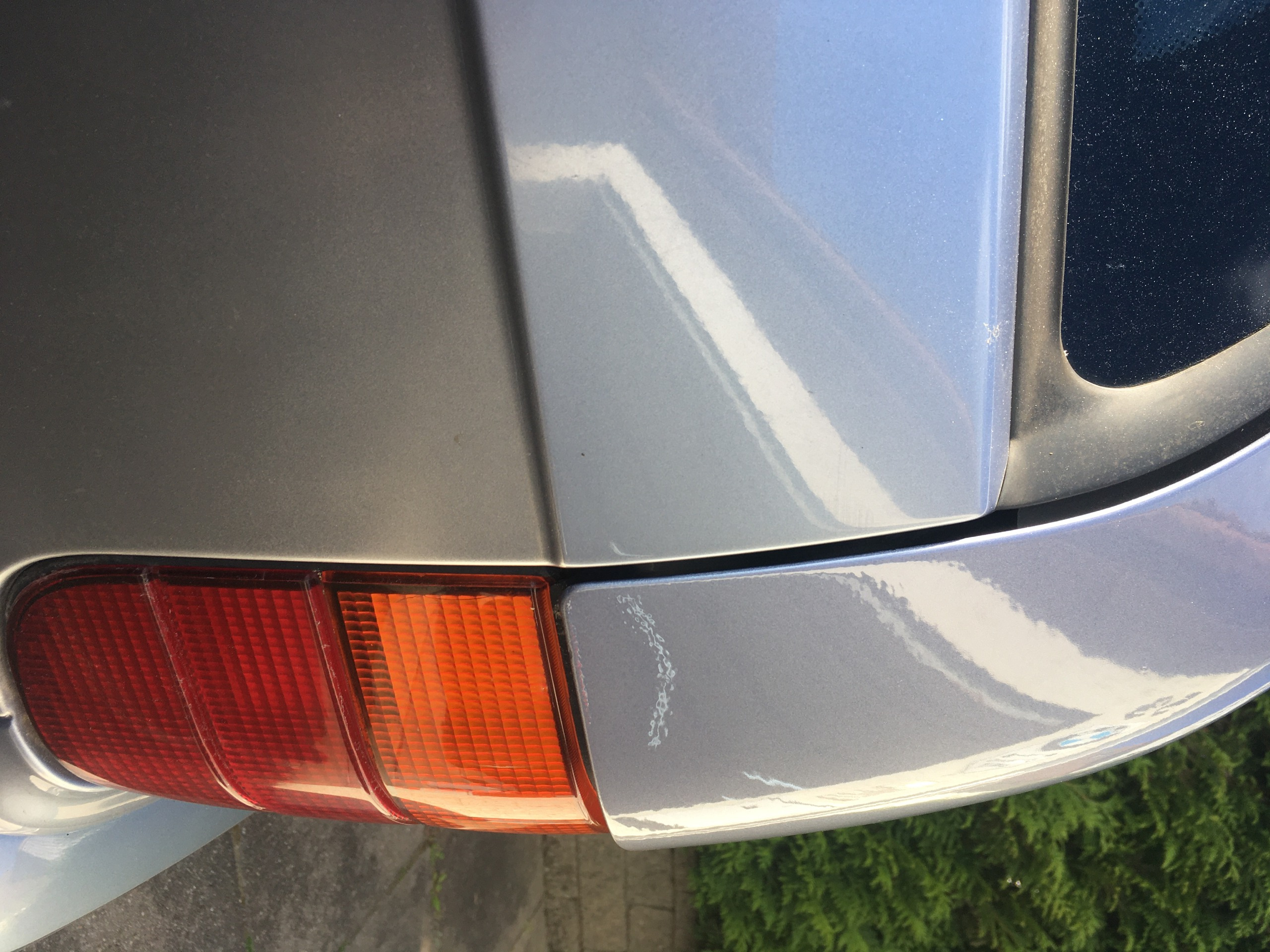

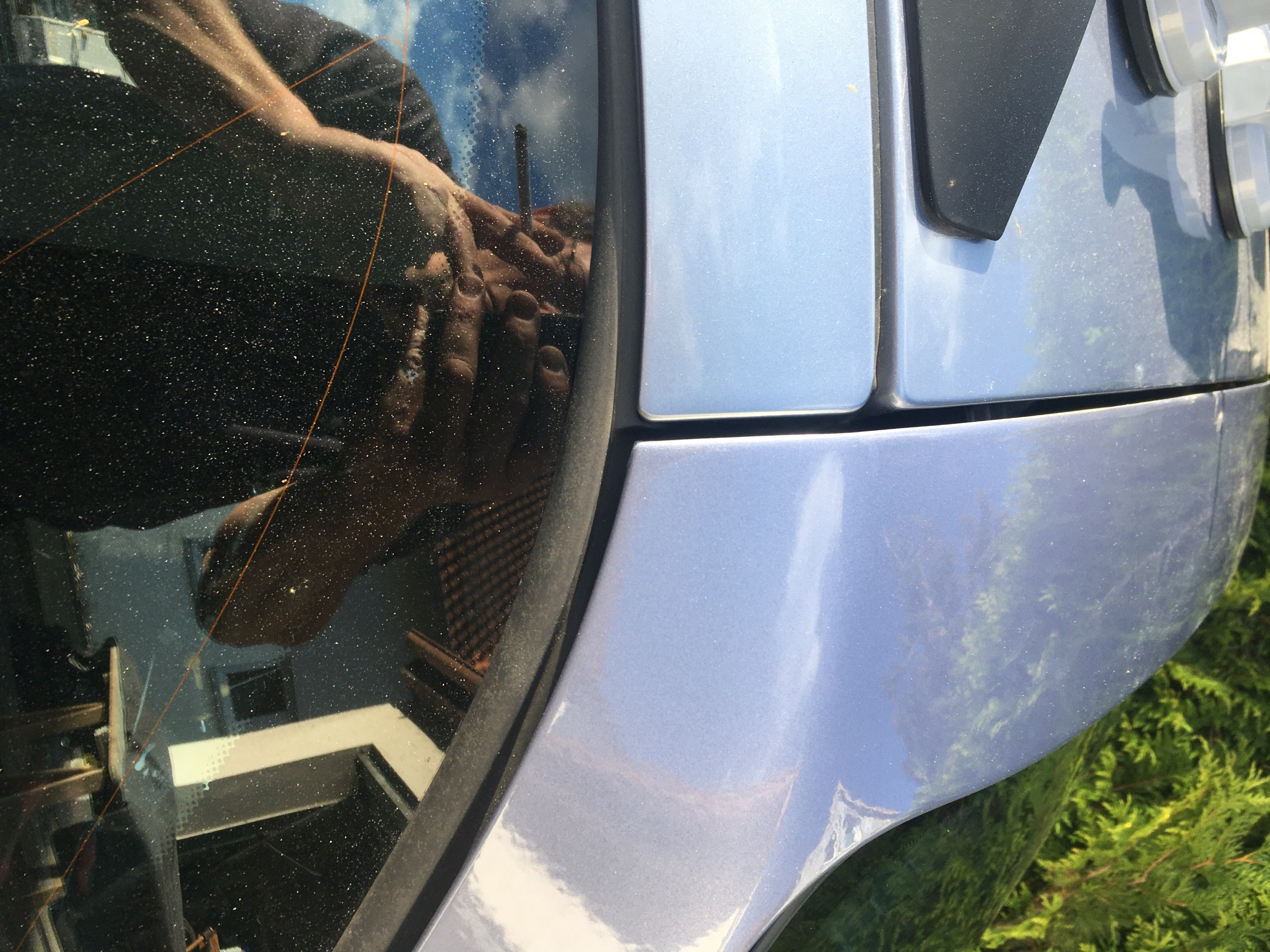

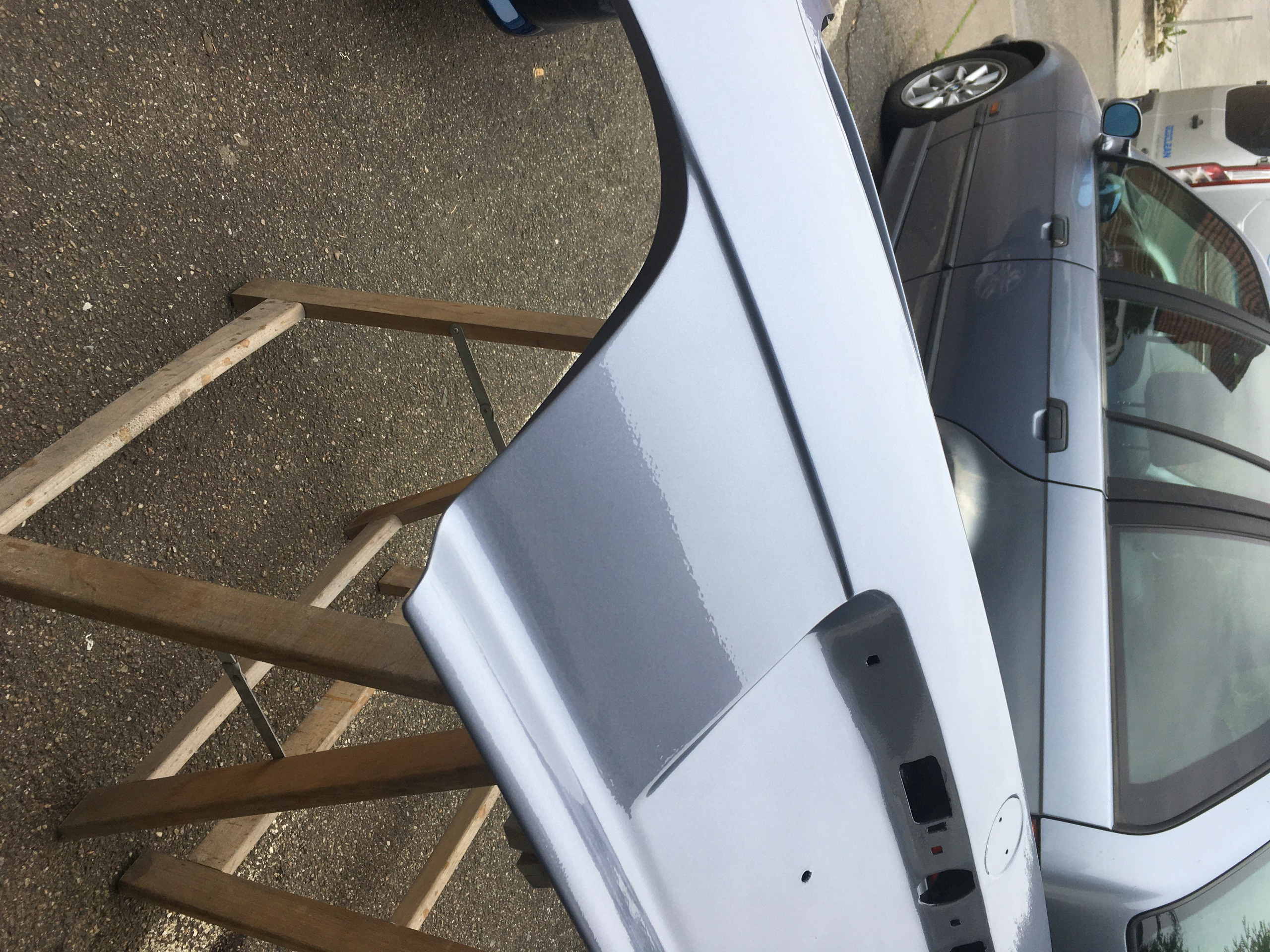

Klappe nun eingebaut

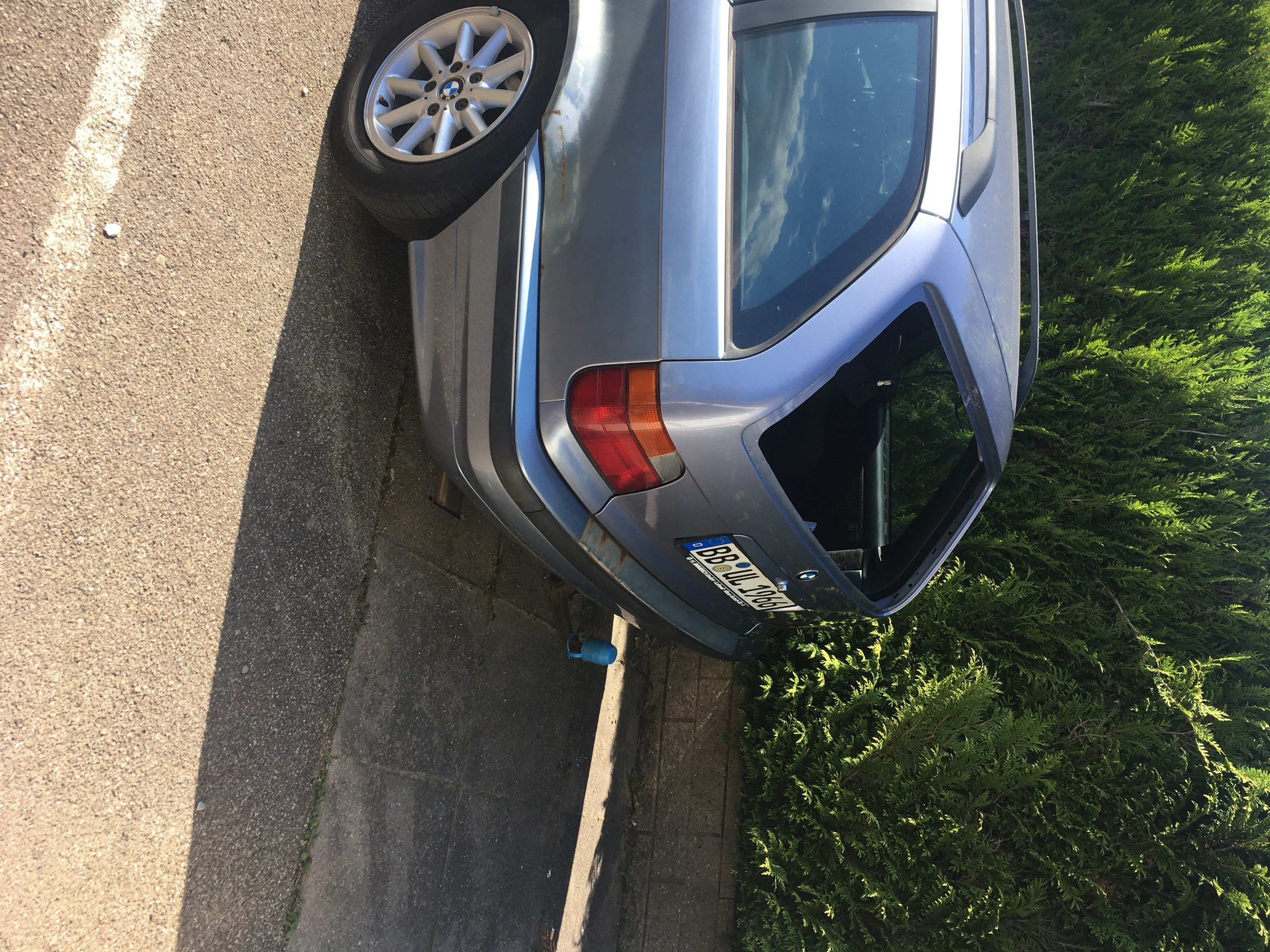

Hab der Klappe gleich noch eine gelebt...... ( war aber nur die Heckscheibe...)

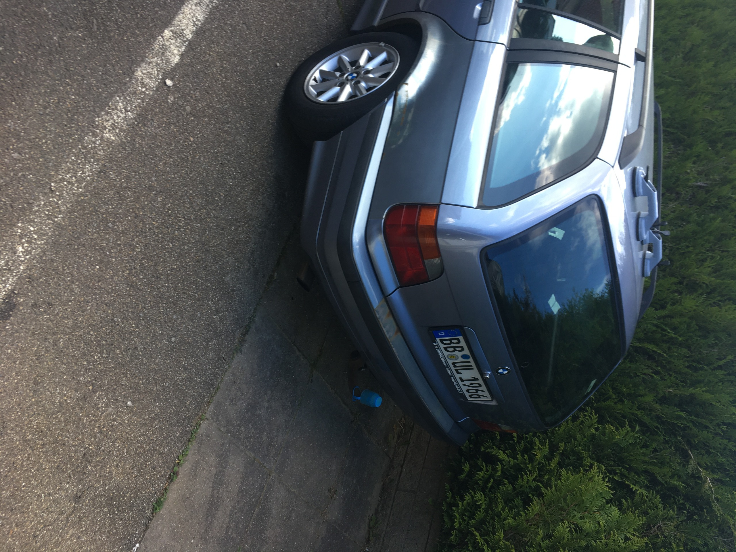

Hier ist der Farbuntersied zu sehen.....
hier an der Seitenwand.....
und so siehts innen aus... innen hab ich nicht auf Glanz lackiert nur matt, um der Originalität nahe zu kommen....
