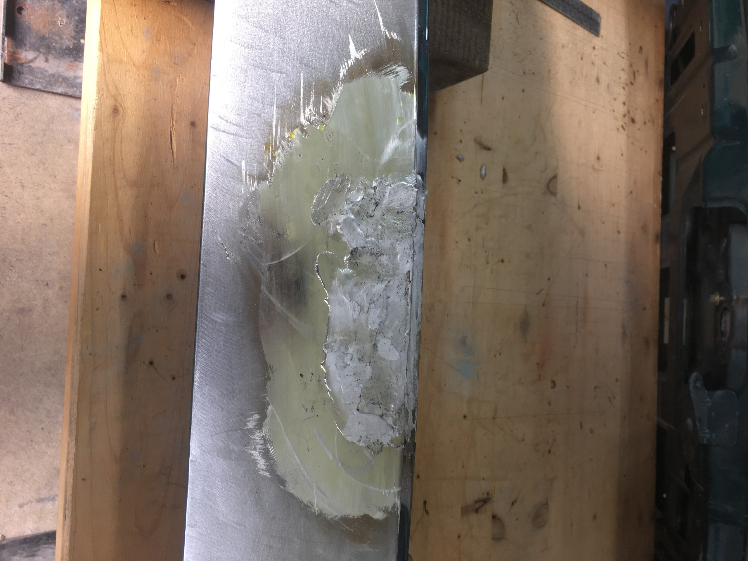

ich hatte nun 4 Jahre ne gebrauchte Heckklappe für den Touring im Keller stehen.
Die Klappe sah ja ganz toll erstmal aus, gestern hab ich das Teil mal ans Tageslicht geschafft und zerlegt.... das kam dabei raus.....
Das Bild zeigt die Baustelle nun.

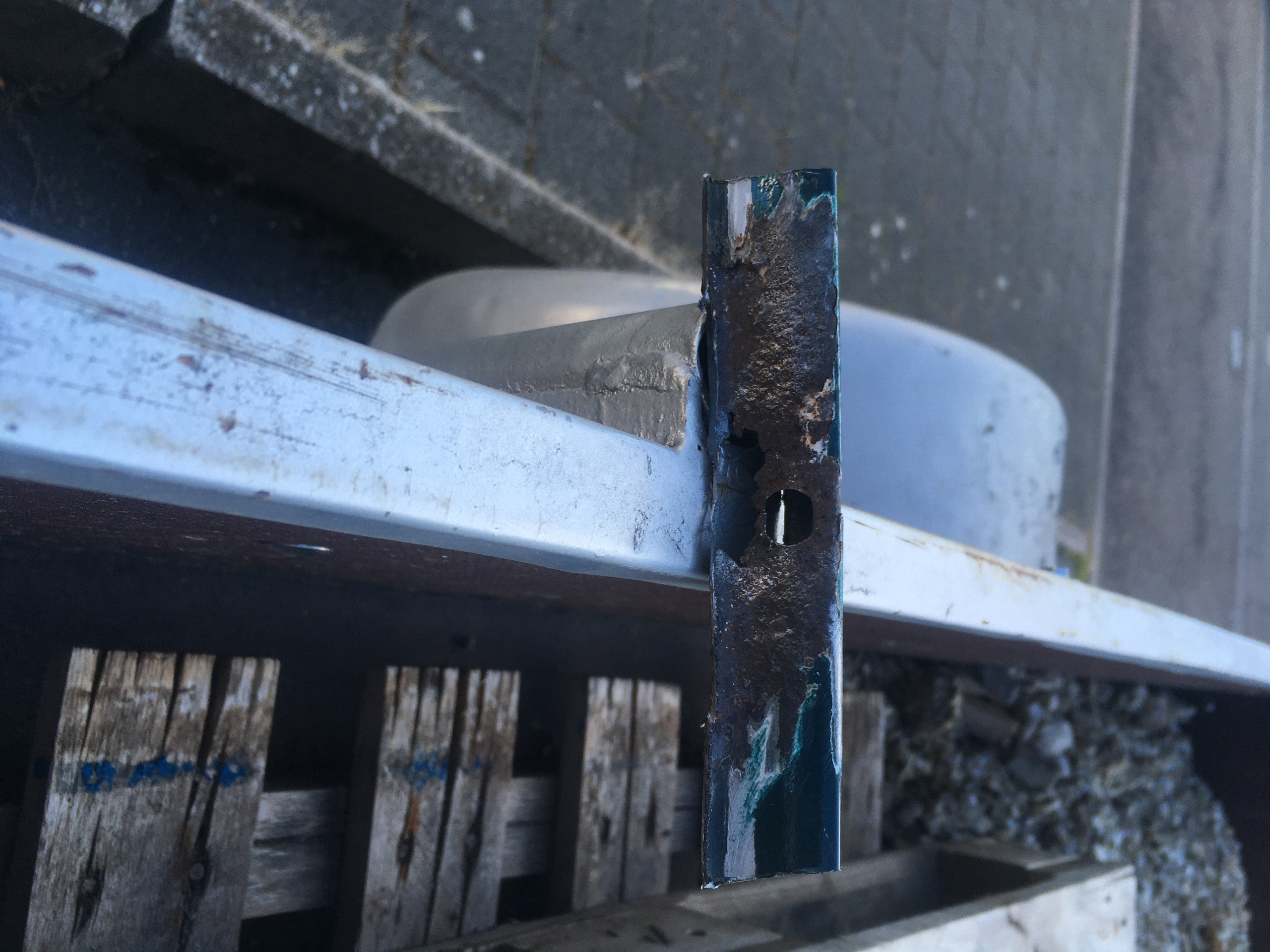

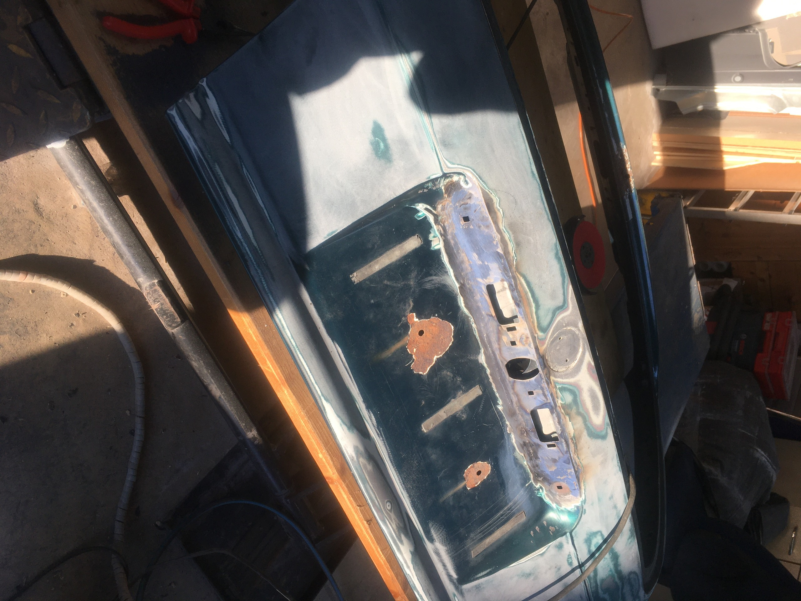

Daraufhin hab ich erstmal die Mulde vom Emblem freigegraben und die Spachtelmasse entfernt,danach den gammligen Teil um das Schloß und die Kennzeichenbeleuchtung rausgeschnitten, und durch rostfreie Teile die ich der alten Heckklappe vom Cabrio entnahm eingeschweißt.

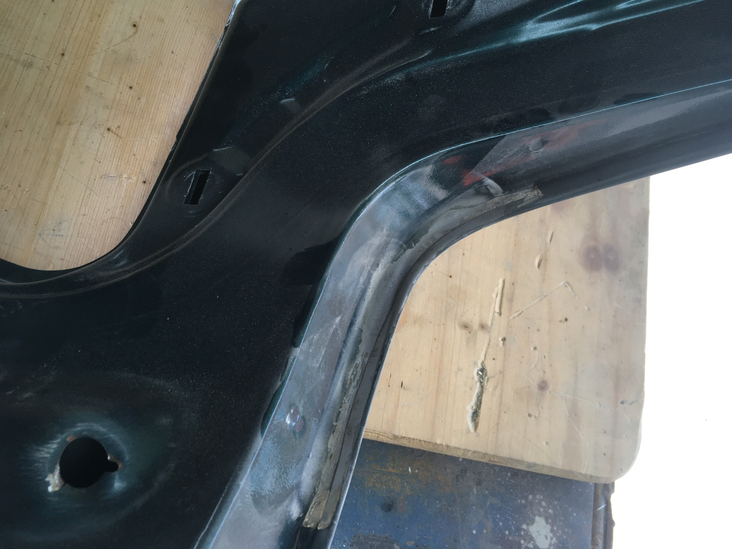

Auf diesem Bild sieht man das Loch der Spritzdüse, mit viel Luft drumrum. Solche Schäden erkennt man leider erst, wenn die Scheibe demontiert ist und der Kleber entfernt ist.
Hier hab ich ein neues Blech angefertigt, das ich nun bei nächster Gelegenheit einschweiße.
Dann wird noch der Bereich um die Bohrungen um die Kennzeichenhalterung ersetzt..... und dann geht es ans aufzinnen.

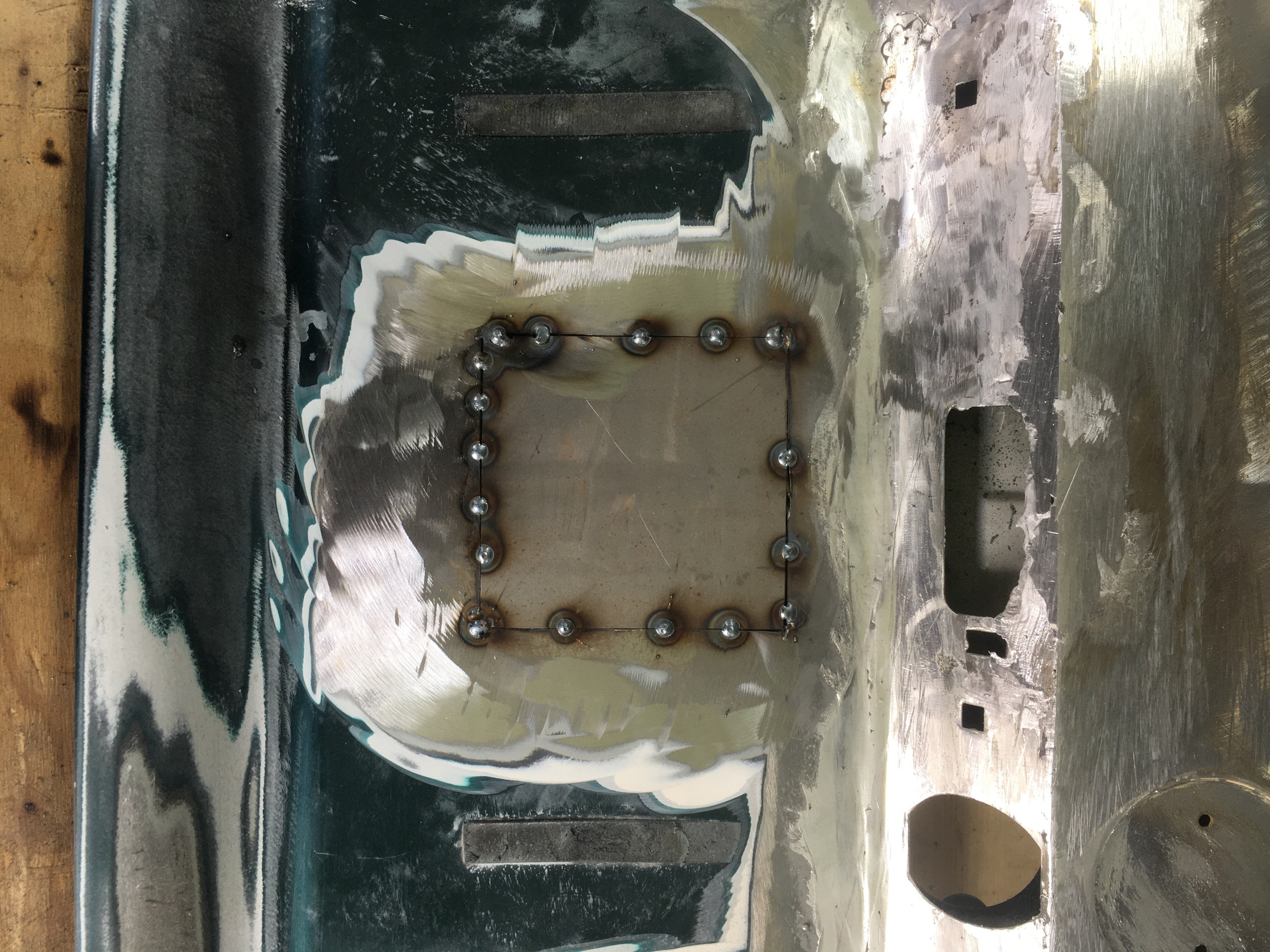

Nun gehts weiter......
Blech ist nun stumpf eingeschweißt, hier wird nun verzinnt.
So siehts dann aus wenn es verhobelt und mit dem Exzenter nachgeschliffen wurde.

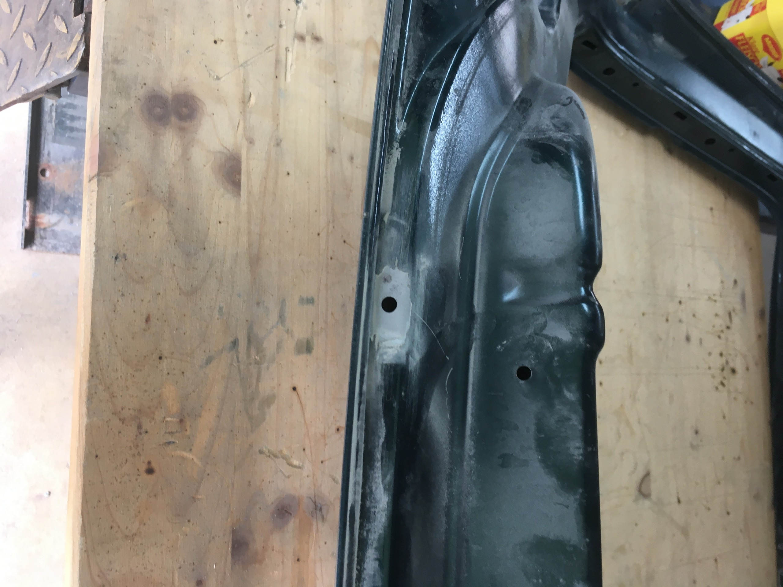

Hier habe ich das verfaulte Blech hinter dem Kennzeichen ersetzt.
Die restlichen Stellen hab ich Sandgestrahlt und anschließend mit Fertan behandelt.
Hier das Wasserablaufloch unten an der Klappe.
