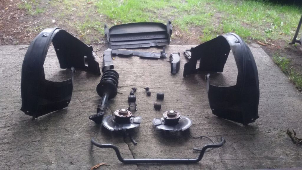

Heute war es endlich wieder soweit, die Vordrachse würde zum größten Teil in ihre Einzelteile zerlegt. In den kommenden Tagen werden die ausgebauten Teile entweder gegen Neuteile ersetzt oder wieder aufgearbeitet. Zum meiner hohen Zufriedenheit haben sich keine bösen Überraschungen nach Entfernung der Kotflügelverkleidung aufgetan. Jetzt ist erstmal säubern der Radhäuser, des Motorblocks und sämtlicher ausgebauten Teile angesagt.
Hier nochmal ein paar in mäßiger Qualität.

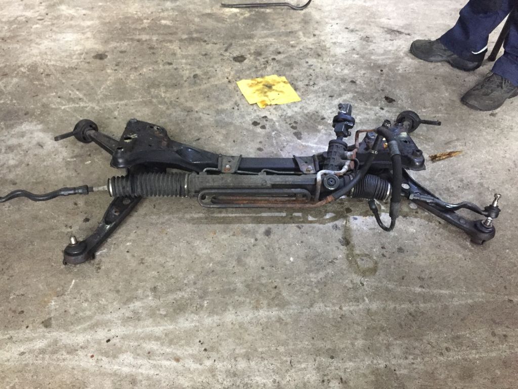

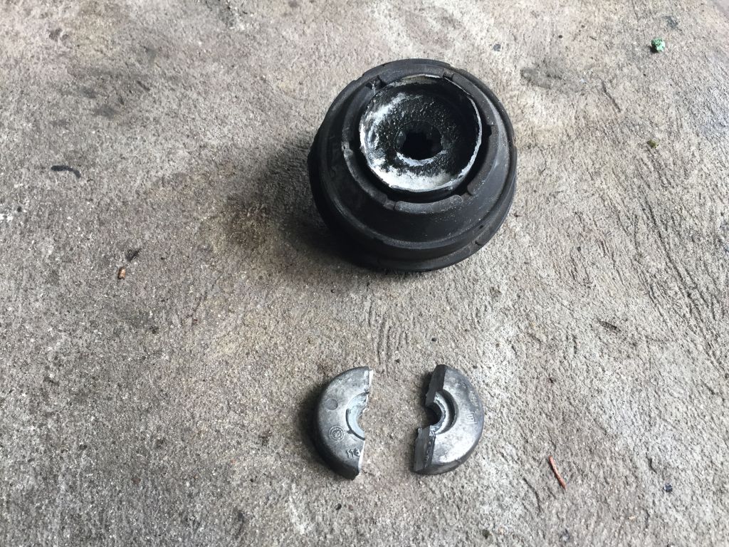

Ich war wieder fleißig. Die Vorderachse ist jetzt komplett demontiert. Jetzt wird alles aufgearbeitet oder erneuert. Die böseste Überraschung offenbarte das linke Motorlager. Das Teil war in zwei und wurde noch vom Gewicht des Motors gehalten, war also die richtige Entscheidung konsequent alle Lager zu erneuern.

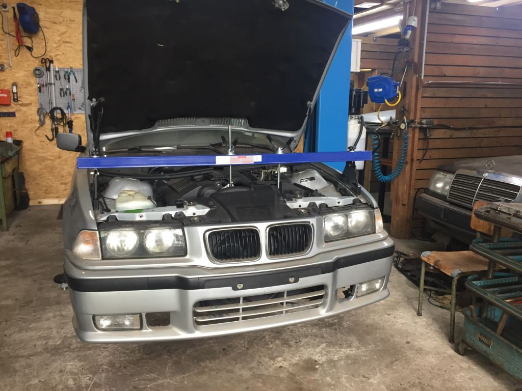

Die Motorlager sind am Vorderachsträger sowie am Motor befestigt. Um sie zu tauschen muss die Vorderachse entweder abgelassen oder wie in meinem Fall komplett entfernt werden. Da der Motor jetzt keine Befestigungspunkte mehr hat muss dieser aufgefangen werden. Dies kann man auf verschiedene Arten lösen:
Entweder so wie ich mit einer Motorbrücke auf den Kotflügeln (siehe Bilder), oder mit einem Stempel von unten.
Ich hoffe dir mit dieser Ausführung deine Fragen beantwortet zu haben.
Habe da keine Erfahrungswerte wie lange diese halten. Bei mir war es nach 20 Jahren wohl höchste Zeit. Indikatoren für verschlissene Motorlager sind starke Vibrationen und ungewöhnlich viel Bewegung des Motorblocks beim Lastwechsel. Auch wenn man seine Vorderachse revidiert kann sie natürlich gut in Augenschein nehmen.

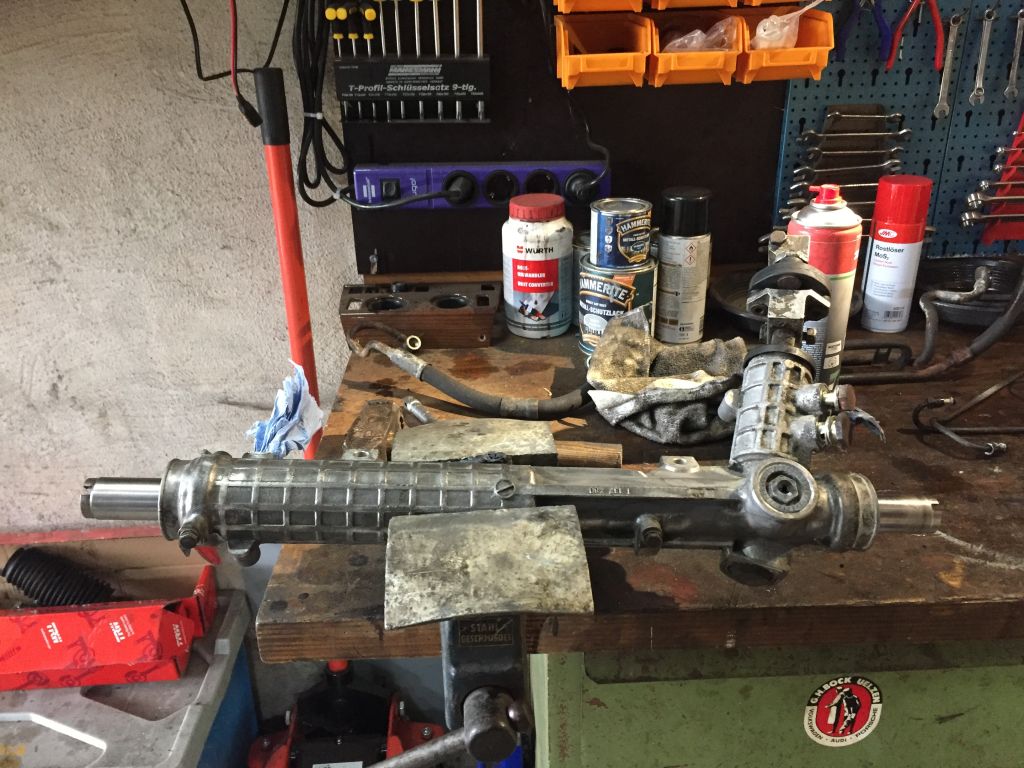

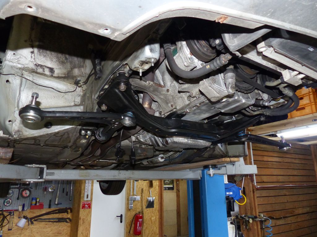

Am Wochenende war ich wieder fleissig. Der aufbereitete Vorderachsträger samt neuem Dreicklenker sowie beide Riemen wurden montiert. Des weiteren habe ich den Vorderwagen gesäubert.

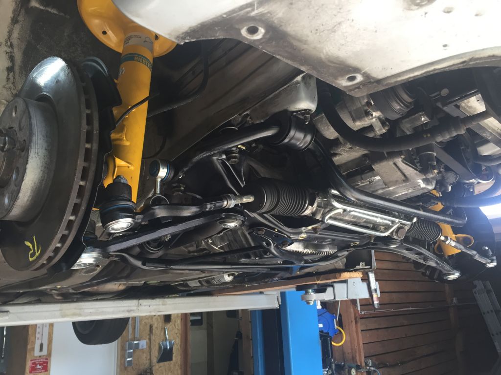

Heute die Vorderachse komplettiert. Bremsflüssigkeit aufgefüllt und die Bremsanlage entlüftet. Hydrauliköl der Lenkung aufgefüllt. In den nächsten Tagen noch die Verkleidungsteile montieren und alle Schraubverbindungen kontrollieren bzw. nachziehen. In der ersten August Woche gebe ich das Cabrio in die Werkstatt um Spur und Lenkung, Handbremse und die Bremsanlage kontrollieren und einstellen zu lassen. Dann ist es Zeit für die HU Abnahme, hier stellt sich dann raus ob meine Arbeit sich gelohnt hat
