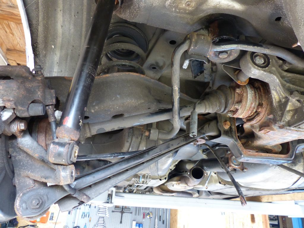

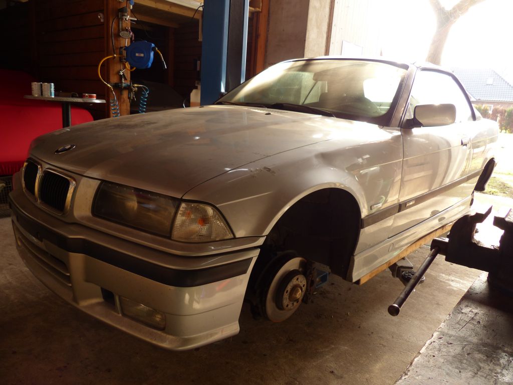

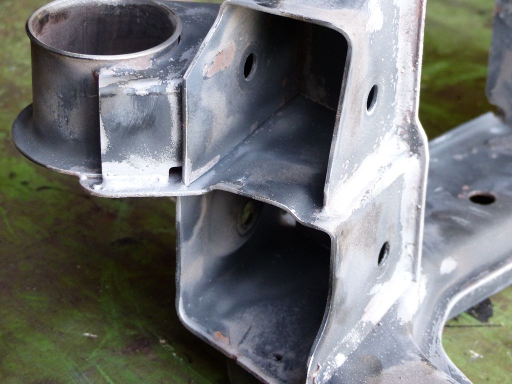

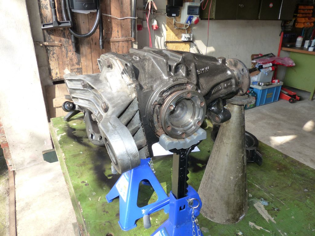

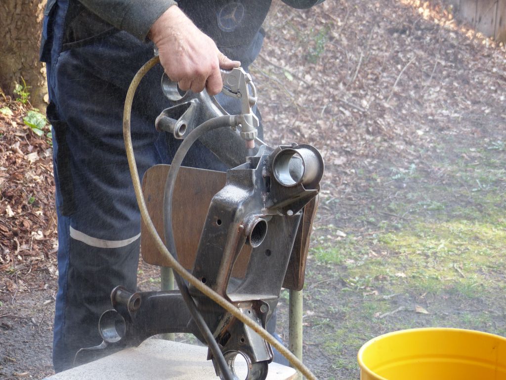

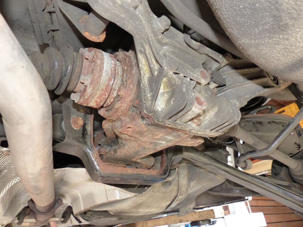

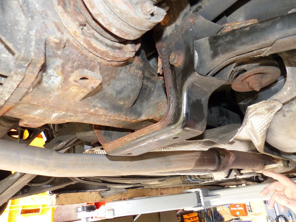

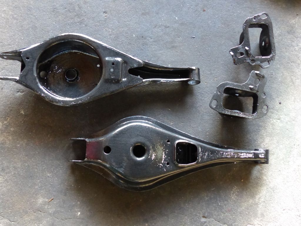

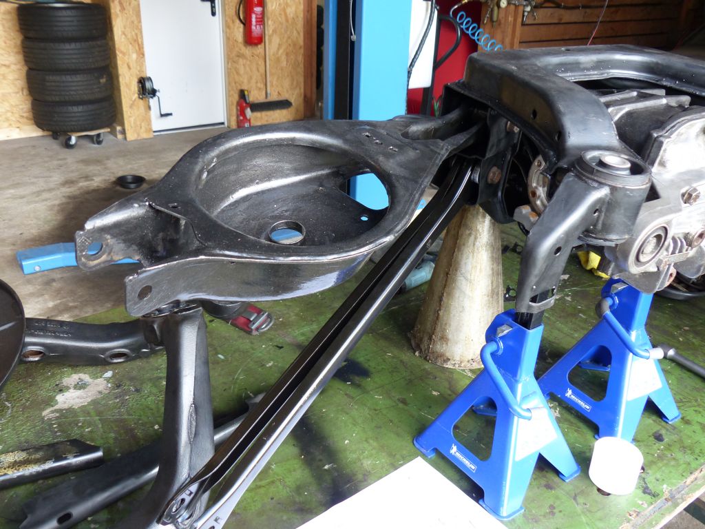

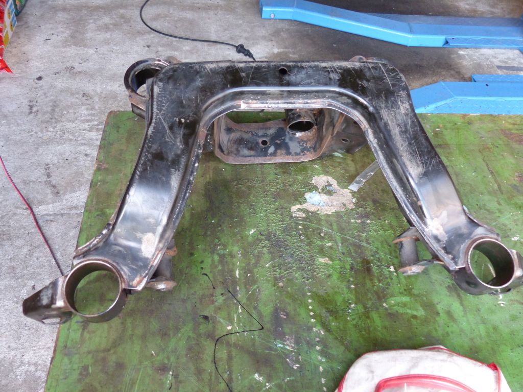

So nun habe ich Zeit gefunden und möchte euch auf den aktuellen Stand meiner arbeiten an meinem Cabrio bringen. bis jetzt ist die Hinterachse komplett zerlegt. In diesem Zuge wurden sämtliche Lager / Gelenke ausgepresst, alle Achsteile abgeschliffen und teilweise sandgestrahlt und danach mit Metallschutzfarbe behandelt. Des Weiteren wurden sämtliche Stellen an denen sich im Ansatz Rost gebildet hat abgeschliffen und behandelt. Hier nun ein paar Bilder.

Weitere Bilder folgen die nächsten Tage. Am Wochenende wird die Hinterachse wieder zusammengesetzt und wenn alles passt auch wieder eingesetzt. Teile der Vorderachse habe ich heute bereits demontiert.

So ist das wenn man sich mit seinem Vater, einem überzeugtem W124 Fahrer, die Werkstatt teilt

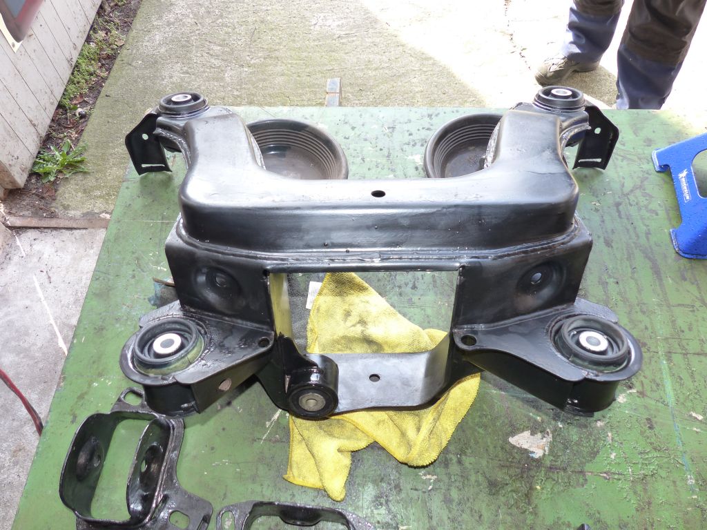

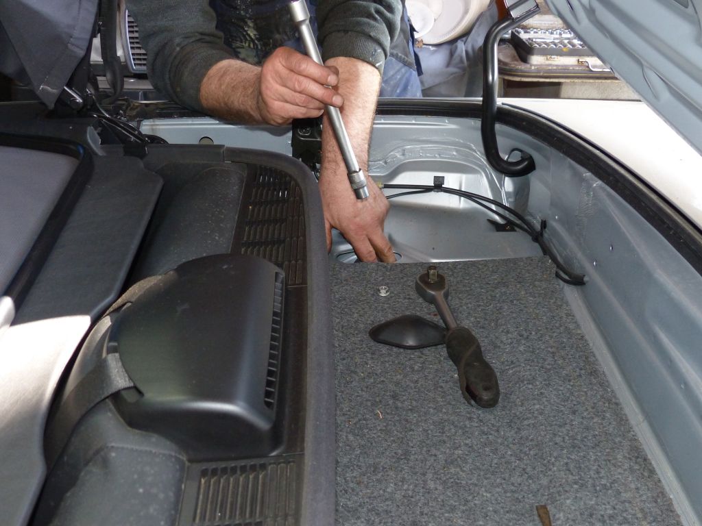

Jetzt sind zwei Wochen vergangen und ich habe einen Großen Schritt in Sachen Wiederbelebung gemacht. Ich werde die Bilder für sich sprechen lassen.
