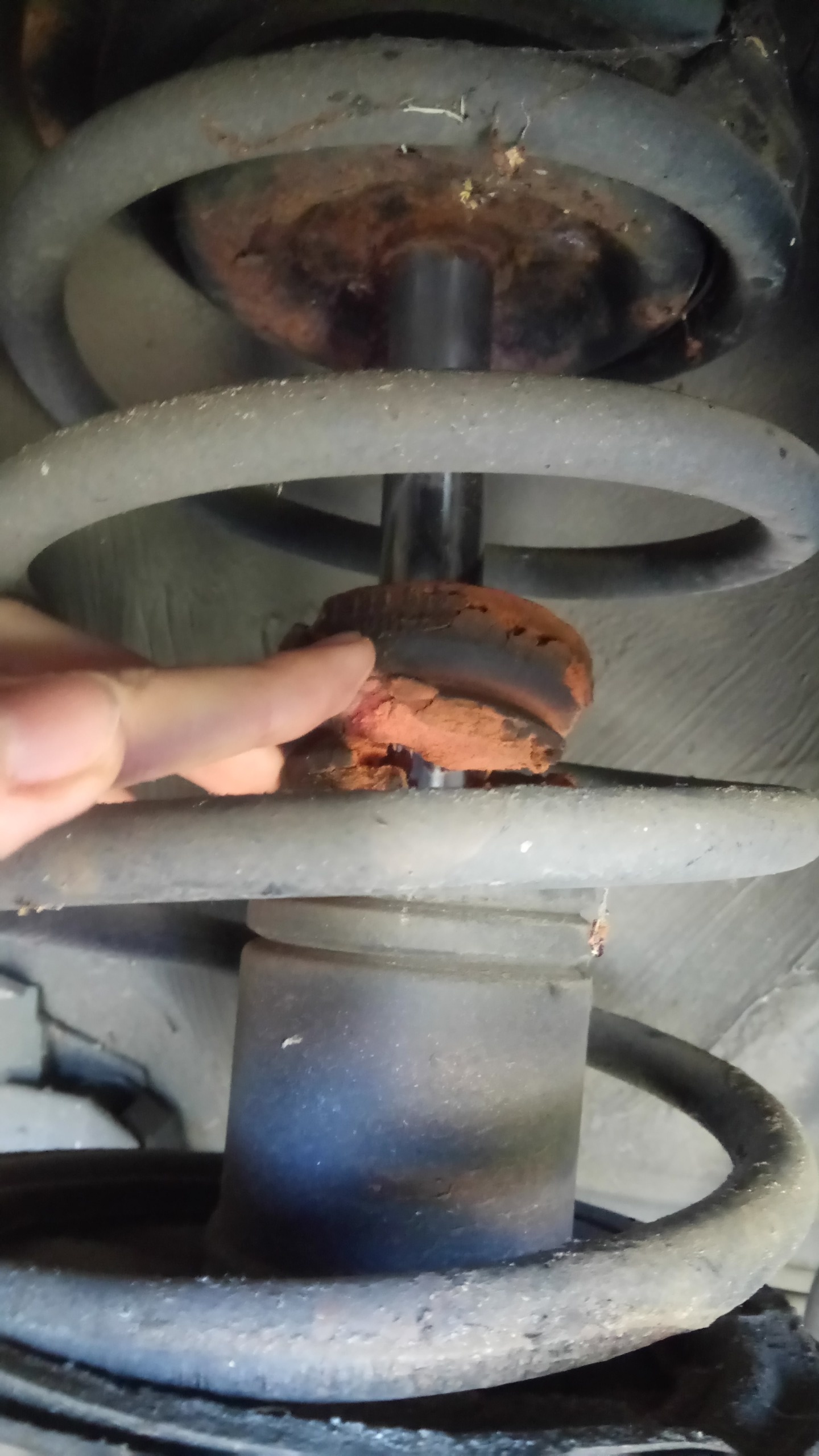

ich habe mir mal heute das Radhaus etc angeguckt. Querlenker, Buchsen usw. scheinen in Ordnung.
Allerdings fiel mir beim Federbein ein Gummiteil auf, dass ziemlich porös ist. Siehe Anhang. Ist das der Abstandhalter der verhindert, dass die Feder durchschlägt?
Wenn hier der Abstand nicht mehr passt, könnte dies eine Erklärung sein, oder?

6 Jahre 11 Monate her #11169
von Ulli
Ulli antwortete auf Moin, moin aus Niedersachsen!
Also die Stossdämpfer sind definitiv
fertig !
Dadurch müsste dein schleifen der Räder sich wohl erklären.
Auserdem merkt man bestimmt ein schwammiges Fahrverhalten, insbesondere in Kurven bzw.bei schlechter Wegstrecke.
Deine Spiralfedern können im schlimmsten fall brechen.
Wechsel sie und dein schleifen wird verschwinden.
Gruss Uli Lach
fertig !
Gruss Uli Lach

6 Jahre 11 Monate her - 6 Jahre 11 Monate her #11170
von Fränki
Fränki antwortete auf Moin, moin aus Niedersachsen!
Das Fahrverhalten ist schwer zu beurteilen. Bei normaler Fahrt liegt er erstmal stabil. Allerdings muss diese Aussage nichts heißen, da Stoßdämpfer schleichend verschleißen und ich das Auto noch nicht lange habe. Habe gerade auch keinen zweiten E36 mit intaktem Fahrwerk zum Vergleich.
Lt. Austtattungsliste hat das Auto das M Fahrwerk. Dürften dann diese Dämpfer die richtigen sein?
www.bandel-online.de/fahrwerk/stossdaempfer/4_bilstein_b4_stossdaempfer_vorn_hinten_bmw_3er_e36__touring_coupe_cabrio_i102_99038_0.htm
Würde es Sinn machen die Federn auch zu tauschen, oder ist dies nicht nötig?

6 Jahre 11 Monate her - 6 Jahre 11 Monate her #11173
Edelfisch antwortete auf Moin, moin aus Niedersachsen!
Hallo Fränki,
die Dämpfer sollten passen; die Federn würde ich anschauen und, wenn nicht sehr vergammelt, drin lassen.
Das Wechseln der hinteren Federn ist keine große Sache, aber sie kosten bei BMW etwa 200,-€ pro Paar.
Mit Federn aus dem Zubehör habe ich mal sehr schlechte Erfahrungen gemacht, die kaufe ich nur noch original.
P.S.: Die M-Technik Dämpfer sind eigentlich sehr langlebig; wenn sie dicht sind, würde ich beim TÜV einen Stoßdämpfertest rundum machen lassen und evtl.
nur die vergammelten Anschlaggummis ersetzen.
