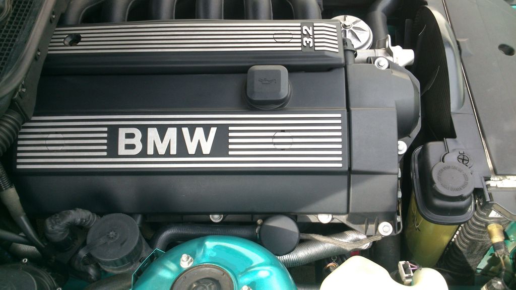

8 Jahre 11 Monate her - 8 Jahre 11 Monate her #7792 von Steini
Gestern die Vanos am B3 gegen eine überholte von Vano-Tech getauscht.
Der Zeitaufwand ist nicht zu verachten - die Vanos selbst ist schnell getauscht, allerdings die Vorarbeit um diese demontieren zu können ist doch recht aufwändig gewesen.
Z.B. Kühlwasser ablassen, da Kühlerzarge und Ausgleichsbehälter weg müssen (weiß nicht ob das bei einem AG Modell auch nötig ist, der Alpina hat allerdings den Kühler als Tropenausführung)
4 1/2 Stunden und die Arbeit war erledigt (geht bestimmt schneller, allerdings lasse ich mir Zeit, und versuche sehr gewissenhaft und sauber zu arbeiten)
Im direkten Vergleich war das Kolbenspiel wesentlich höher als bei der neuen (die erzeugt das sog. Vanosrasseln - allerdings bedeutet das nicht unbedingt einen Defekt!)
Nach einer 80 km Probefahrt gestern Abend hat sich für mich bestätigt, dass es kein Fehler war die Vanos zu tauschen.
Erste Erkenntnisse:
->Läuft ruhiger im Stand, läßt sich besser anfahren, Vanosrasseln ist weg, kräftiger im unteren Drehzahlbereich, Kraftentfaltung des Motors ist harmonischer.
Es ist zwar immer noch kein B8, aber irgendwie fährt er jetzt (noch) angenehmer!
Nach ein paar KM / Wochen werde ich nochmal meine gewonnenen Eindrücke schreiben.
