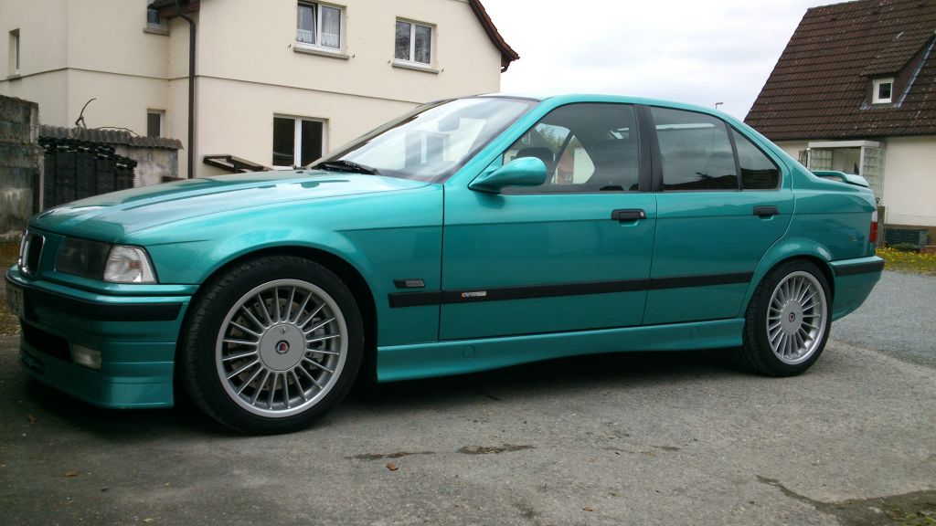

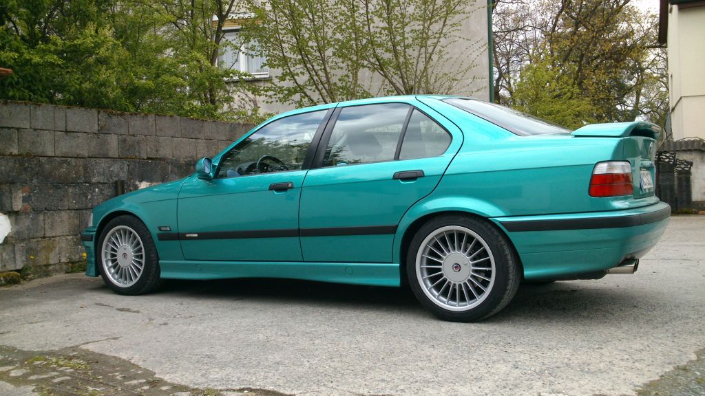

Ich möchte Euch gerne meine E36 Limousine vorstellen.
Ich komme aus Kulmbach, höre auf den Namen Christian und bin 37 Jahre jung.
Der 3.2er Alpina wurde 1996 gebaut, trägt die Nummer #005 und hat die Individualfarbe "262 Neongrün Metallic".
Im Januar 2013 habe ich die Nummer 5 bei einem Alpina Händler entdeckt und gekauft - bei mir jetzt in zweiter Hand :woohoo:

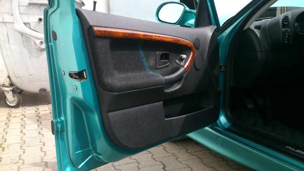

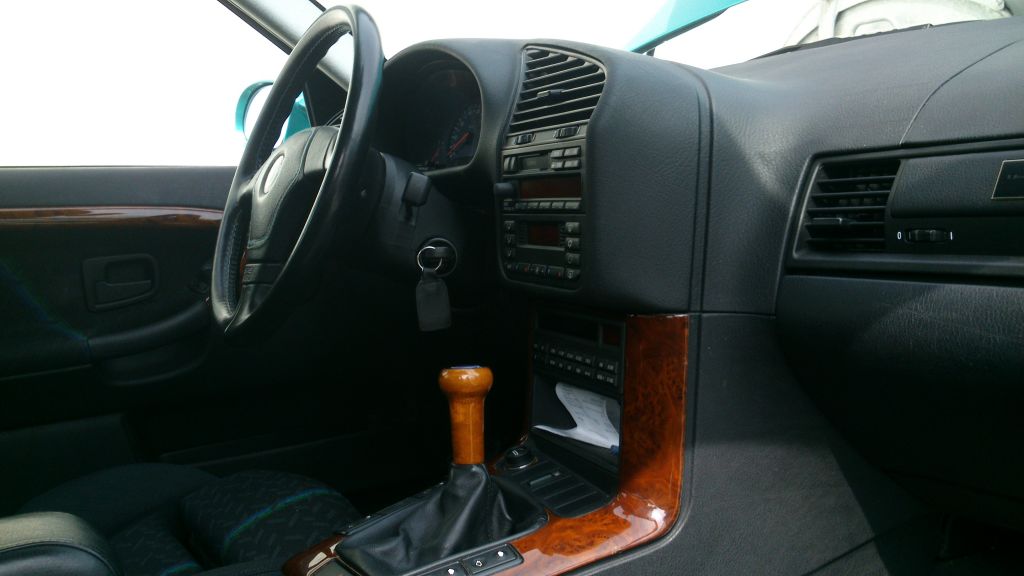

Dein E36 ist wirklich einzigartig und wunderschön. Das Interieur ist famous! Wundervoll! Ich wünsche viele schöne Stunden mit diesem Gefährt!

Danke für die Begrüssung und dem Zuspruch zum Alpina! :cheer:
Original soll er bleiben - wobei ich drei Zugeständnisse zum Auslieferungszustand bereits getätigt habe.
1. Die Blinker... habe mir zwei Jahre versucht einzureden, dass er mit orangen Blinkern vom Band lief und so auch original ist...
allerdings passt das meiner Meinung nach überhaupt nicht zu der Außenfarbe ->bei BMW einen Satz weiße Blinker geordert und so gefällt er mir auch wesentlich besser (die originalen sind gut verpackt eingelagert)
Bilder mit orange findet Ihr im Alpina Archive

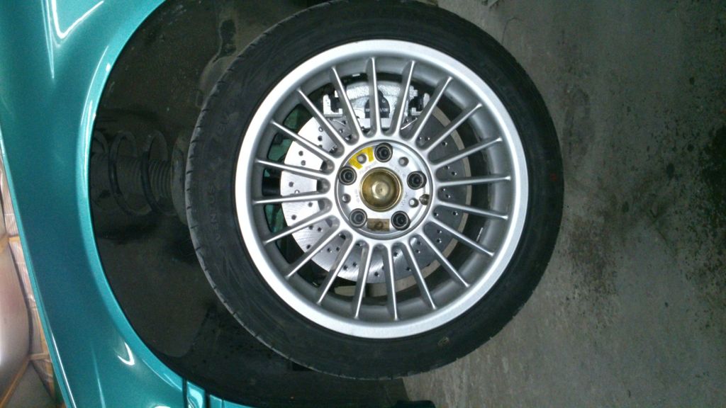

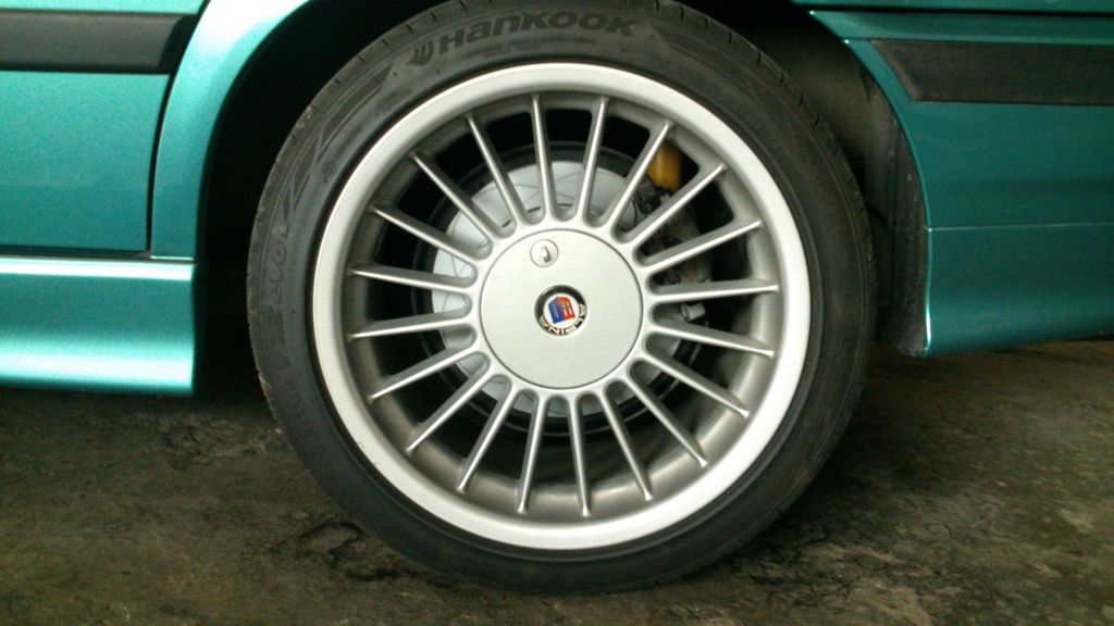

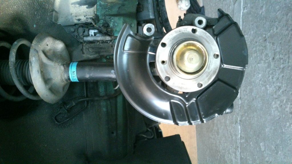

2. Die Bremse...original hatte er die Bremsanlage des 328i (optional konnte man bei ALpina eine größere Bremsanlage bestellen, so wie sie der Alpina B8 hat)
Ich fand die Bremse total unterdimensioniert und habe auf die E46 330i Bremse umgerüstet (325x25 Compound) - natürlich auch wieder mit neuen originalen BMW Teilen. Jetzt finde ich Bremsleistung passend zur Fahrleistung.

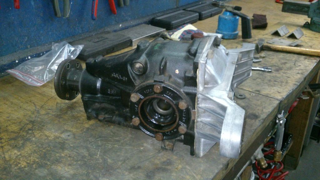

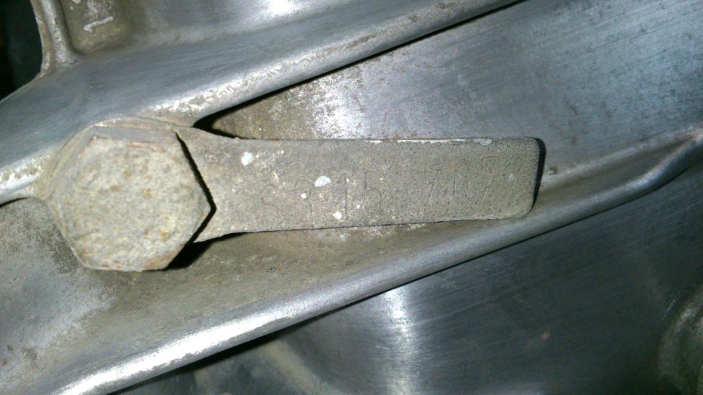

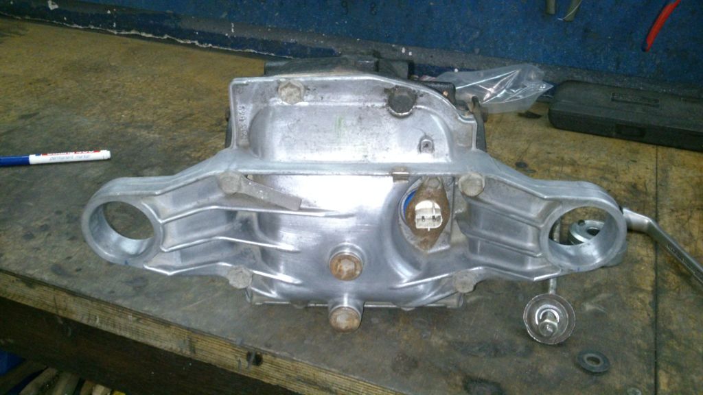

3. HA Sperrdifferential war auch optional (hatte meiner nicht).
Hab auf ein 25% gespertes 3.15 HA Diff aus dem 3.0 M3 umgesrüstet (natürlich davor auch überholt) - serienmäßig war ein 2.93 verbaut, welches allerdings mit dem serienmäßigen 6-Gang Getriebe (wie der 3.2 M3 - Getrag 420)von Alpina etwas lang gewählt wurde (der Nachfolger B3 und B3S im E46 haben serienmäßig ein 3.15er verbaut)
Mit dem 3.15er fährt er wunderbar und ist durch das 6-Gang keinesfalls zu kurz übersetzt.

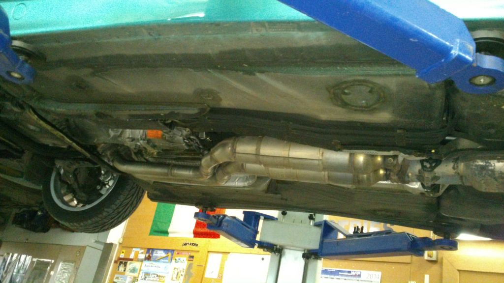

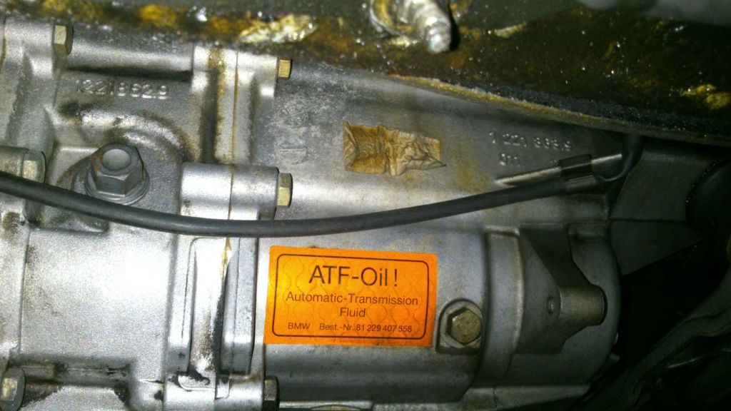

Mal ein Bild vom Unterboden, als ich den Wagen frisch hatte (mittlerweile ist der Unterboden auch gesäubert - davon habe aber kein Bild)

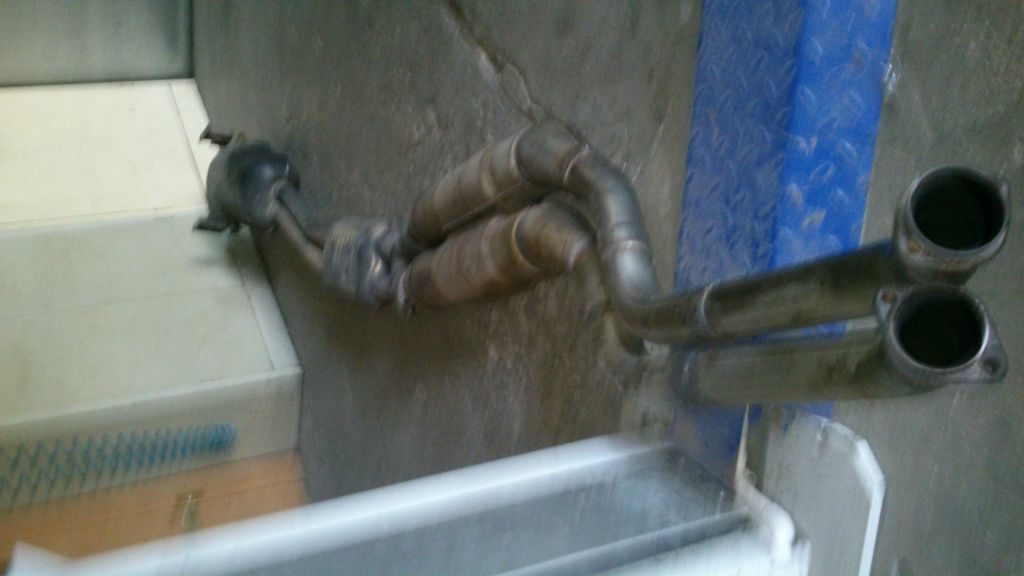

Die Abgasanlage vom Alpina ist ja beeindruckend.

Sehr schönen Alpi hast Du Dir da gekauft, die Farbe ist ja echt verboten! :lol:
Und Du hast recht: selbst ich als Feind der Blinker-Umrüstung muss zugeben, dass die weißen Blinker zu der Farbe wohl die bessere Wahl sind...
