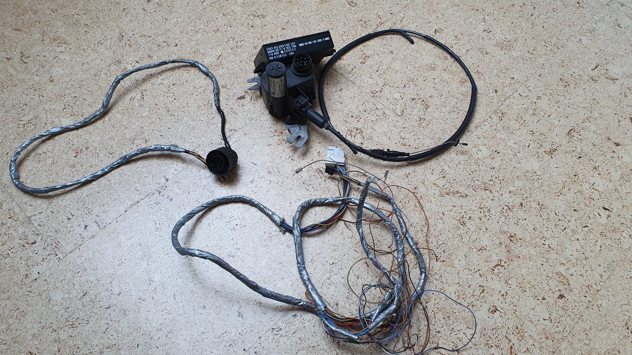

in einer Zubehöranleitung für E36 Tempomat wird von " Fahrzeugen mit Komplettkabelbaum" gesprochen. Mich würde interessieren, ab welchem Ausstattungsumfang dieser Komplettkabelbaum verbaut wurde.
Danke // Gruss Joachim

Hallo Joachim,
ich vermute mal daß es sich darauf bezieht, daß die Bordelektrik 1994 oder 1995 umgestellt wurde.
Die älteren Fahrzeuge haben noch kein " Zentralmodul " verbaut. Bei diesen Autos wird beispielsweise der Strom der Fensterheber noch direkt über die Schalter geführt.
Bei den neueren Modellen kam dann das Karossriezentralmodul, das die Schaltfunktionen übernahm. damit wurden die Drähte der Schalter wesentlich dünner
und der Kabelbaum vermutlich leichter. Zum anderen ist dieses Zentralmodul programmierbar und kann dem Auto in gewisser weise angepasst werden.
Etwas anderes kann ich mir nicht vorstellen, denn die Sonderausstattungen wurden ansonsten lediglich an den Knotenpunkten im Kabelbaum angesteckt.

Steuergerät, Stellmotor und Kabelbaum könnte ich Dir zum Lackseminar mitbringen gegen kleines Geld wenn gewünscht

Und ich habe Schaltpläne für die Baujahre 98 und 99
