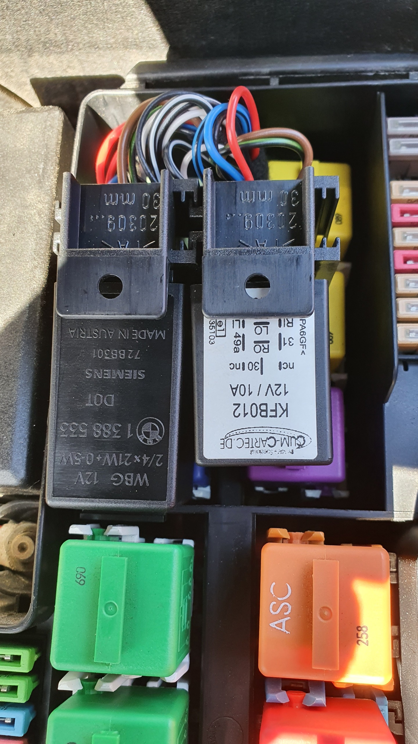

So, jetzt hats funktioniert. Es ist offensichtlich eine Frage, wo das jeweilige Auto das Relais hat. Im Video z.B. an anderer Stelle als bei mir.

jfk antwortete auf E 36 Intervall Blinkmöglichkeit nachrüsten
Servus Gregor,
mach Dir morgen ein Bild wie ich es gemacht habe, funktioniert ohne Problem.
Zum Einstecken ist kein Platz, man muss es auf die anderen Sicherungen legen.
Gruss Joachim
Gruss Joachim

Diva99 antwortete auf E 36 Intervall Blinkmöglichkeit nachrüsten
Hi Joachim,
hat funktioniert, man muss die Kabel ganz schön knicken und schauen, dass der Adapterstecker nicht wieder raus kommt. Ich habe das ganze dann auch rein gelegt.
Gregor
Gregor
Hallo Gregor,
genau so, muss ich kein Bild mehr machen.
Gruss Joachim
