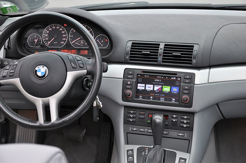

wollte Euch nur einmal kurz meine Erfahrungen weitergeben, die ich beim Austausch meines originalen BMW Navigationssystem gegen ein China Navi von Pumpkin gemacht habe.
Das Cabrio habe ich ja noch nicht allzu lange, aber das Navi ging mir jetzt schon etwas auf die Nerven.
Es war einfach in der Bedienung und in seinen Möglichkeiten nichts für mich. Ich bin bekennender Androide und deshalb bin ich sehr schnell auf das Pumpkin in der neusten Version 8.0 mit 4 GB RAM und 32 GB ROM gekommen. Als es im Angebot bei Amazon für 298€ war, musste ich zuschlagen.
Ich hatte jetzt das Glück, dass ich bei meinem verbauten Radio kein Kabel in den Kofferraum ziehen musste. In einigen Fällen ist dies notwendig (wenn z.B. das BM54 Radiomodul im Kofferraum verbaut ist).
Ausbau des Radios und des Klimabedienteils war nichts Wildes. Es gibt viel im Netz zu lesen über das Versetzen des Klimabedienteils. Auch wenn es teilweise heißt, man muss den Träger nicht tauschen, wenn es nach unten wandert, sollte man sich doch einen passenden für 100€ kaufen. Zum einen war mein Softlack eh nicht mehr so schön und zum anderen schaut es einfach besser aus, da es keine Spalten gibt und auch festsitzt. Bei den Trägern kann man sich auch für 190€ den fast identischen Träger mit Raucherpaket kaufen. Einziger unterschied ist die Beleuchtung des Aschenbechers, der bei dem Nichtraucherpacket fehlt. Darauf konnte ich gerne für die gesparten 90€ verzichten.
Alles wieder zusammengebaut und getestet. Meine persönliche Meinung ist, dass das Radio sich sehr schön im e46 macht und nicht als Fremdkörper empfunden wird. Es hat ja auch sehr viel Ähnlichkeit mit dem Professional Navigation 16:9.
Mir war im Vorfeld klar, dass man bei dem Preis einige Abstriche machen muss. Bisher ist dies aber nur der spiegelnde Monitor und damit kann ich auch im Cabrio gut leben. Werde es auch noch mit eine Antireflexfolie probieren, aber wie gesagt ……alles im Rahmen.
Alle Möglichkeiten des Radios habe ich natürlich noch nicht genutzt und ausprobiert. Dafür kann man den Herbst ja auch nutzen ?
Als Navisoftware habe ich jetzt erst einmal HERE WeGo installiert. Die ersten Versuche waren OK.
Den Support von Pumpkin kann ich auch nur lobend erwähnen. Habe bisher immer innerhalb eines Tages eine Lösung bei Anfragen zu einem Problem erhalten.
Werde weiter berichten, wenn es Euch interessiert.
Gruß Oliver

Thomas antwortete auf Austausch Navigationssystem e46
Hallo Oli,
das sieht doch für den Preis wirklich alles sehr gut aus.

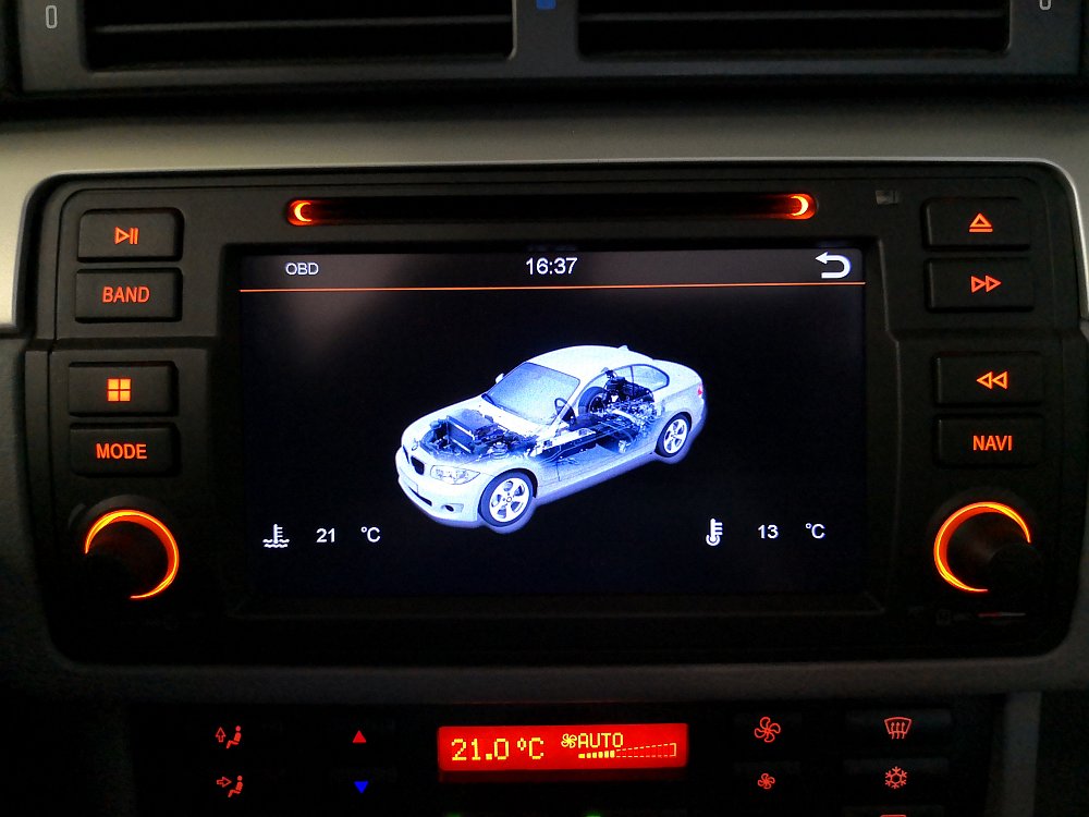

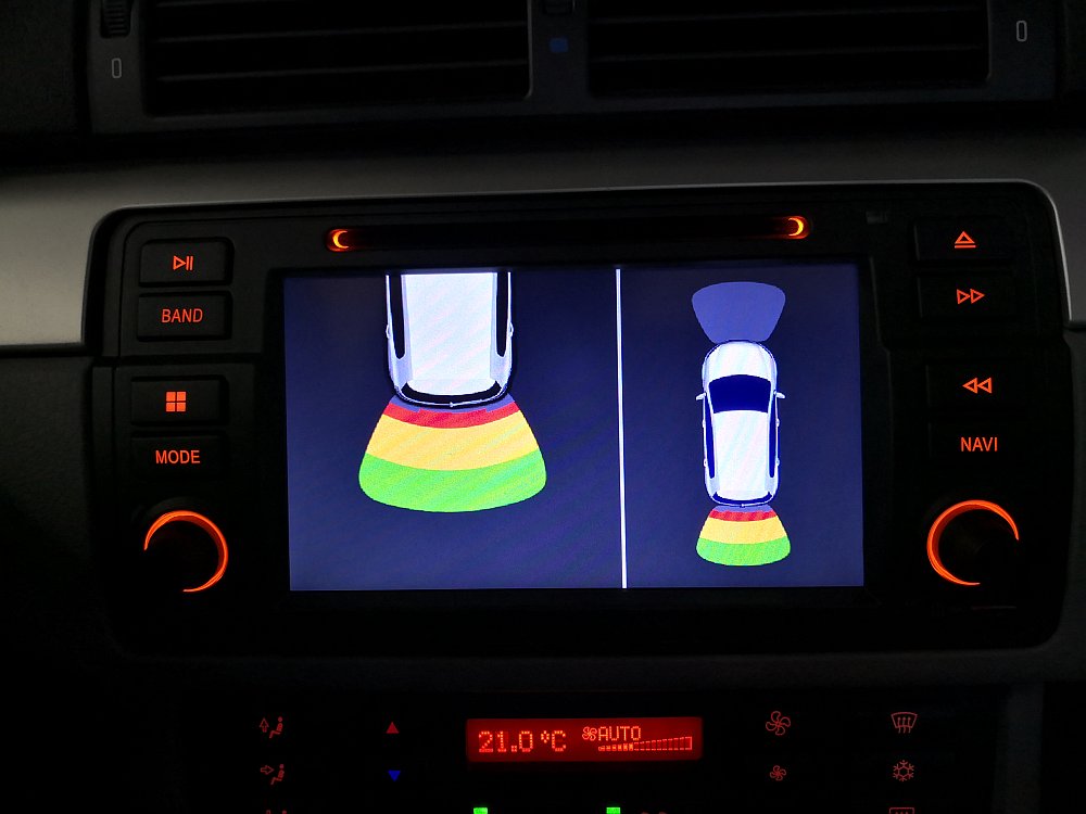

Ich habe ja bekanntlich Anfang des Jahres bereits auf das Radionavi N7 E46 von Dynavin gesetzt und bin auch immer noch sehr zufrieden. Bis jetzt funktionieren alle zugesagten Funktionen bestens. Auch die Anbindung an die original Funktionen wie PDC, Lenkradfernbedienung, Freisprechanlage usw. funktionieren bestens. Auch die Darstellungen könnten fast von einem aktuellen original BMW Radio stammen. Das einzige was mir bis jetzt nicht gefällt ist die Grafik bei der OBD :woohoo: Da hätte man für ein E46 Radio auch das passende Modell wählen können, aber da dort beim E46 eh nur die Außen- und die Wassertemperatur angezeigt werden, kann ich damit leben.
Also Oli, ich bin damit schon mal an weiteren Berichten von dir interessiert.
