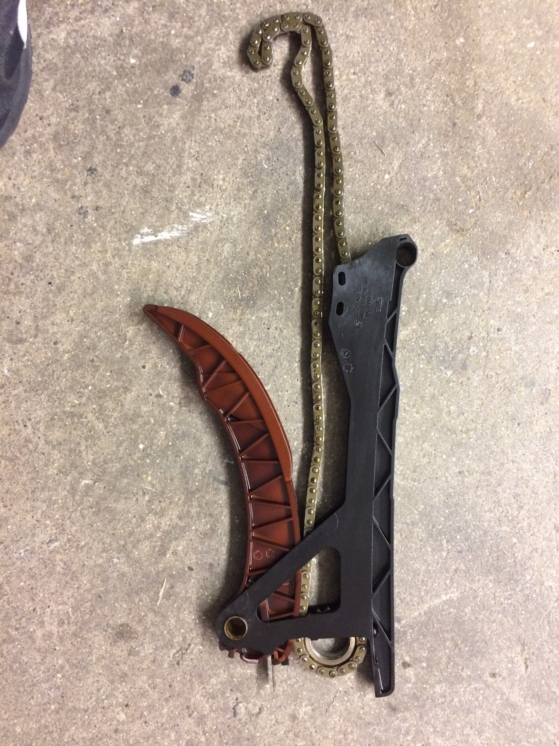

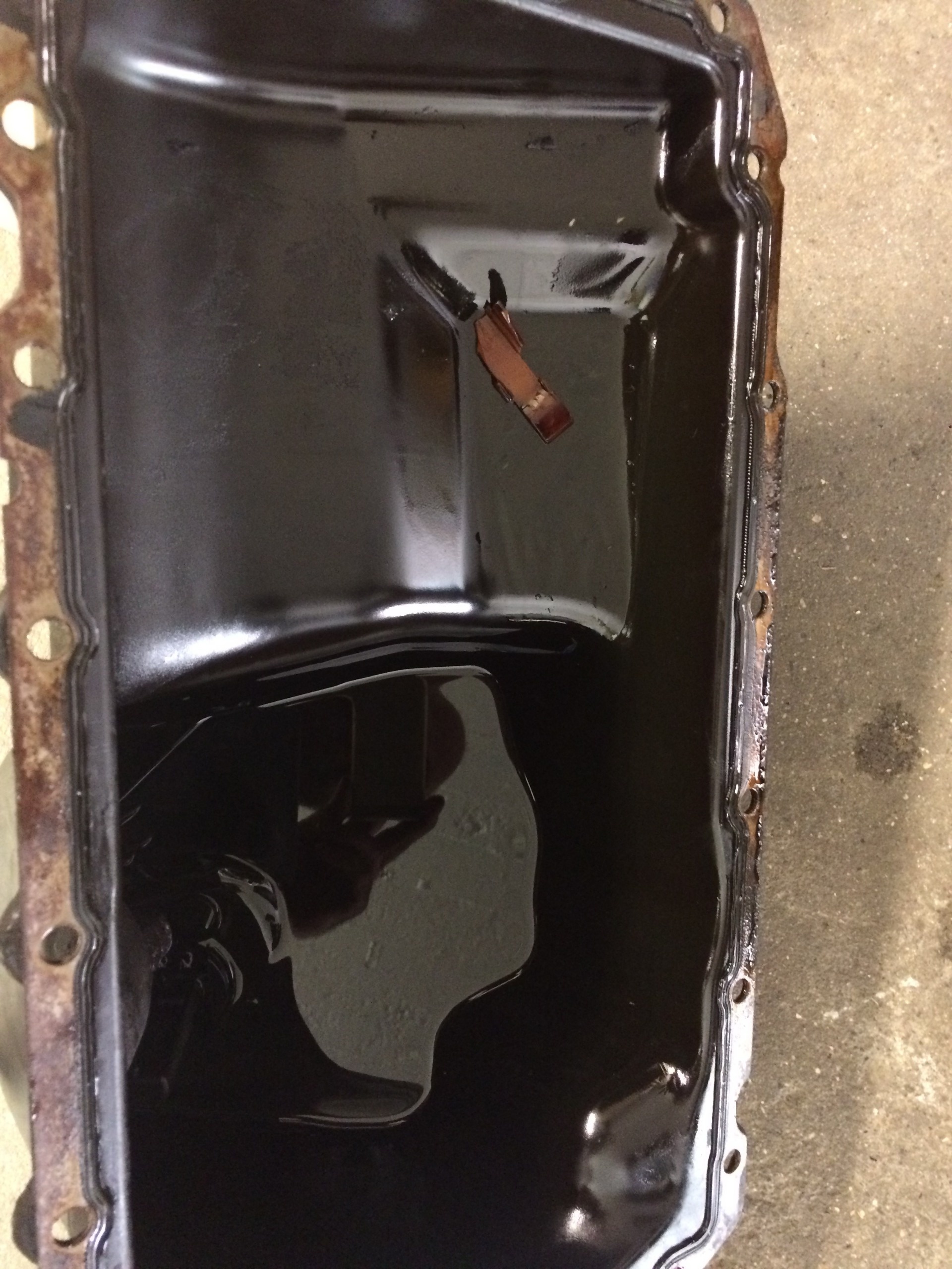

Da das Cabrio Saison von 04 bis 10 hat sollte der Compact von 11 bis 03 mein Fortbewegungsmittel sein. Für die Überführung zu mir nach Hause haben wir (mein Bruder und Ich) den 3er abgeschleppt. Zuhause das gute Stück in die Garage geparkt und dann zuerst mal zerlegt. Sitze und Sitzbank hatte an der Alcantara Flanke schon umfangreichere Peelings. Diese konnte ich vorsichtig mit Schmirgelpapier in Form bringen. Die Polster wurden eingehend gereinigt und als diese zum trocknen beiseite lagen ging ich an das nicht lauffähige Triebwerk. Meine erste Vermutung, dass Nocken- bzw. Kurbelwellensensor defekt sind war leider ein Trugschluss. Über das WWW konnte ich dann noch andere mögliche Ursachen ausmachen und habe mich nach und nach vorgearbeitet.
Als ich den Ventildeckel entfernt habe war das Ausmaß und der Grund für das nicht laufen des Motors ersichtlich. Die Steuerkette war locker und übersprungen. Vanos und alle anderen Funktionen schienen aber in Ordnung zu sein. Also habe ich die Ölwanne abgebaut (hier sah man dann schon den Grund und das Ausmaß der lockeren Kette). In ihr lagen mehrere Kunststoffteile der Kettenführung (siehe Bild). Alle Teile wurden ersetzt und der Brennraum mit einem Endoskop inspiziert. Nach Rücksprache mit Uli (Kabeläffle) und Studium spezieller Kanäle habe ich das Triebwerk wieder zusammengebaut. Jetzt war der große Moment gekommen. Läuft er, oder ist doch was größeres? Ihr könnt euch vorstellen, dass ich ungeheuer gespannt war au das Resultat meiner Arbeit. Also Schlüssel gedreht und siehe da, er lief. Zwar noch nicht ganz rund, da ja alle Werte durch die übersprungene Kette verstellt waren, aber er lief. Kurze Zeit später, nach komplettem Reset der Adaptionswerte orgelte das Triebwerk wie es sollte.
