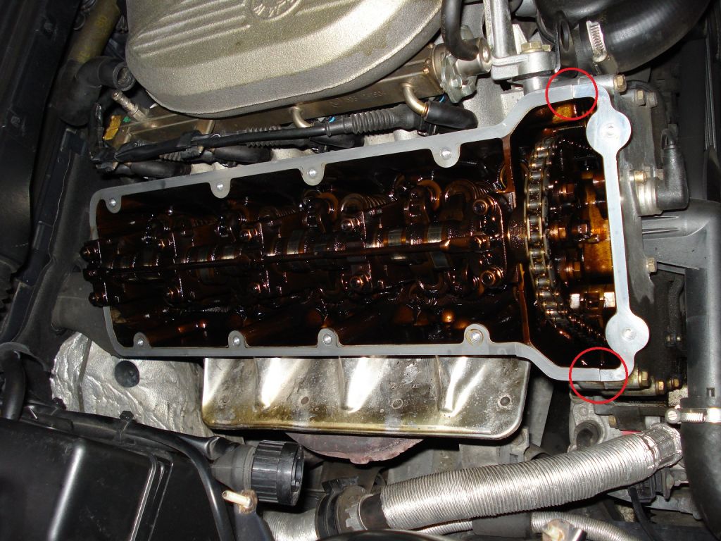

Was natürlich auch bei der Ventildeckeldichtugn sein kann, ist das beim Übergang Zylinderkopf / Kettenkasten keine Dichtmasse aufgetragen wurde. Da die Übergänge nicht ganz plan sind, sollte hier immer etwas Drebond, Hylomar etc zur Unterstützung der Dichtung mit aufgetragen werden.
Auf dem Bild habe ich die Stellen mal rot markiert
Letzte Änderung: 9 Jahre 4 Monate her von Kuwe.

Nein, ist nicht mein Motor. Bild ist aus dem Internet. Mir ist nur heute morgen die Sache mit dem Übergang eingefallen und gabe daraufhin kurz ein passendes Bild gesucht.
