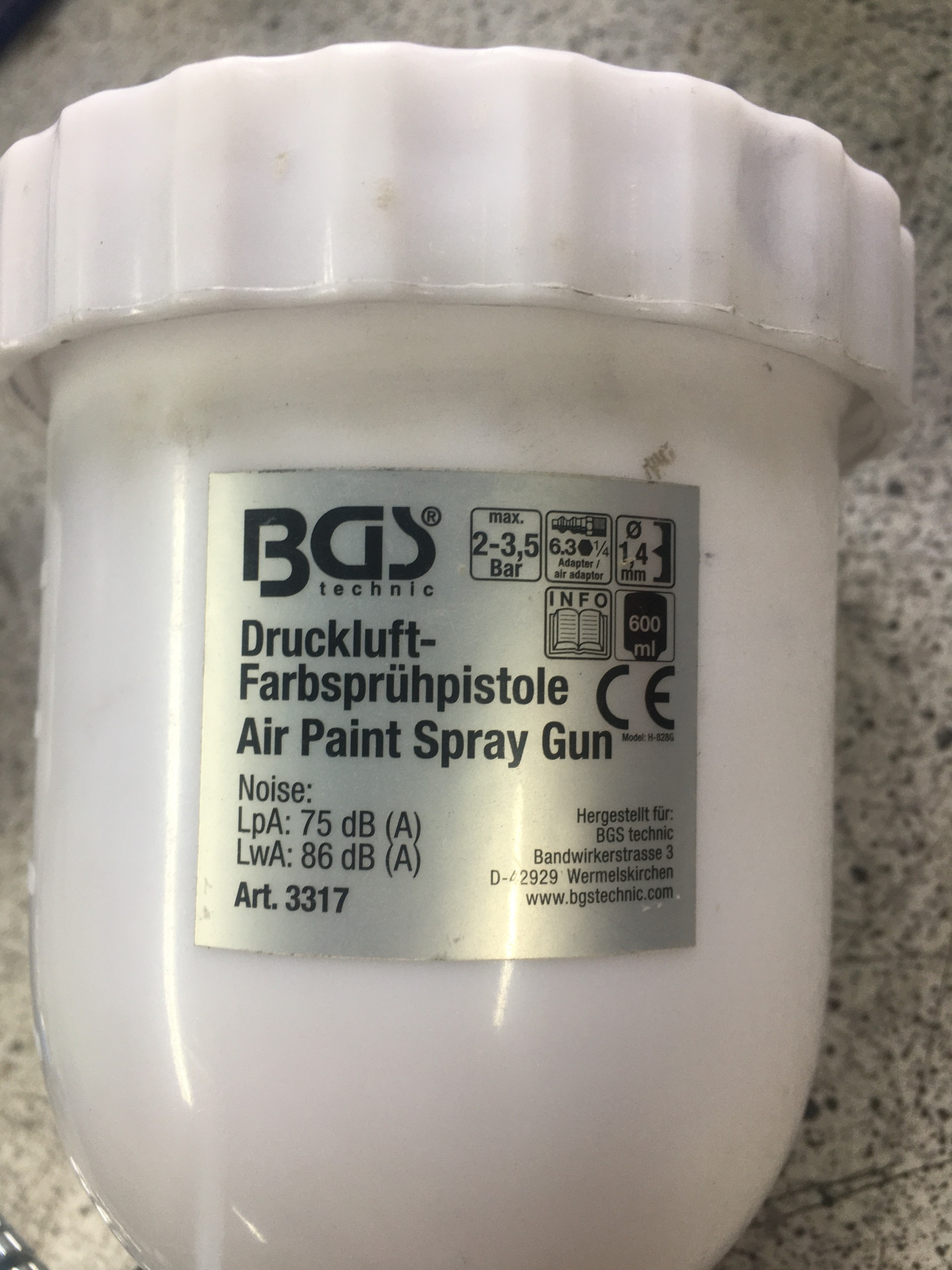

zu den Lackierpistolen:
Ich habe 2 Lackierpistolen, beide von BGS Technik in HLVP Technik. Die kleine Pistole hat nur nen kleinen Fließbecher mit ca. 200 ml. und ursprünglich einen Düsensatz mit 0,8 mm. Dazu habe ich noch einen Düsensatz mit 1,0 mm gekauft.
Die Große Pistole hat einen Fließbecher mit 500ml. und mit einer 1,4mm Düse.
Zum Fillern wäre normal noch eine Pistole mit einer Düsengröße von 1,8mm- 2mm nötig. Ich verdünne den Filler etwas, dann geht das auch mehrschichtig nass in nass, mit der 1,4mm Düse.
Bei Lackierpistolen mit HLVP Technik entsteht weniger Overspray, jedoch braucht sie mehr Druckluft als herkömmliche Spritzpistolen.

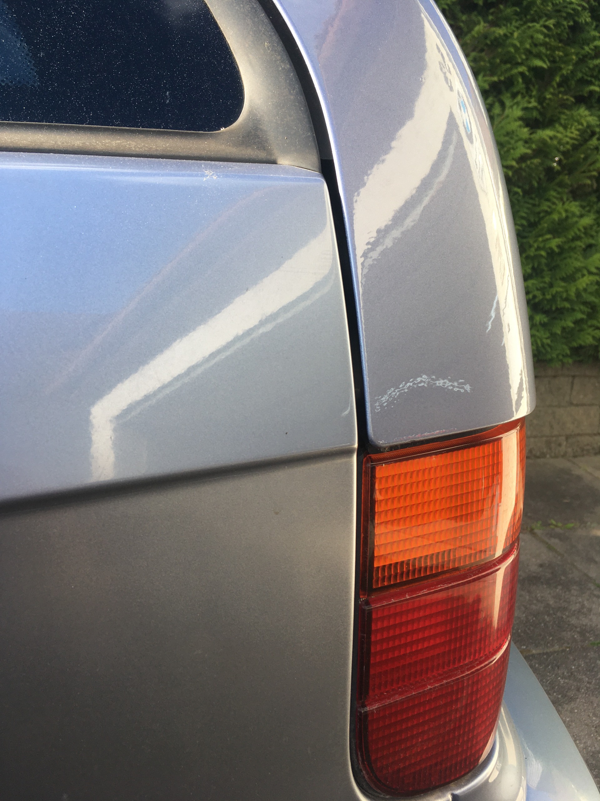

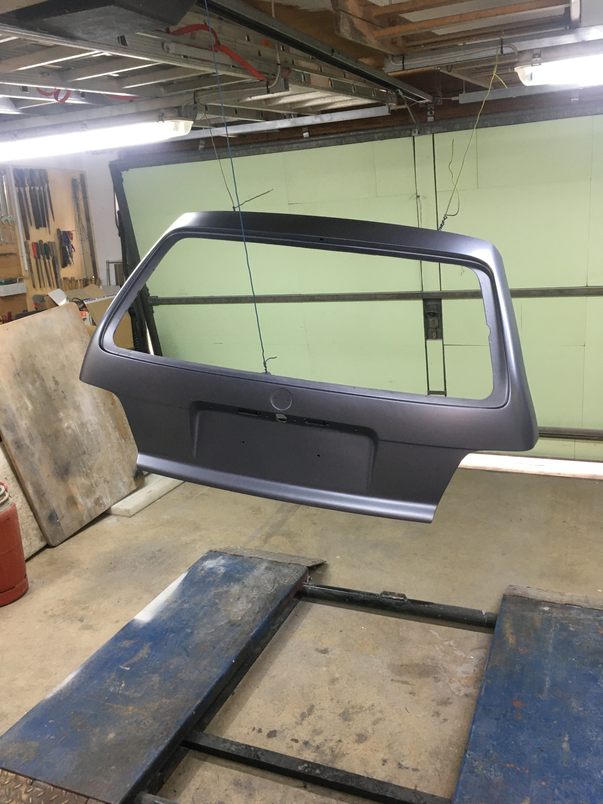

Anbei noch Bilder von meiner Heckklappe.
Basislack gespritzt.
Klarlack gespritzt, hier sieht man den Glanz und verlauf des Lackes.
Klappe montiert.... hier sieht man nun den Farbunterschied zwischen 1995 und 2020.

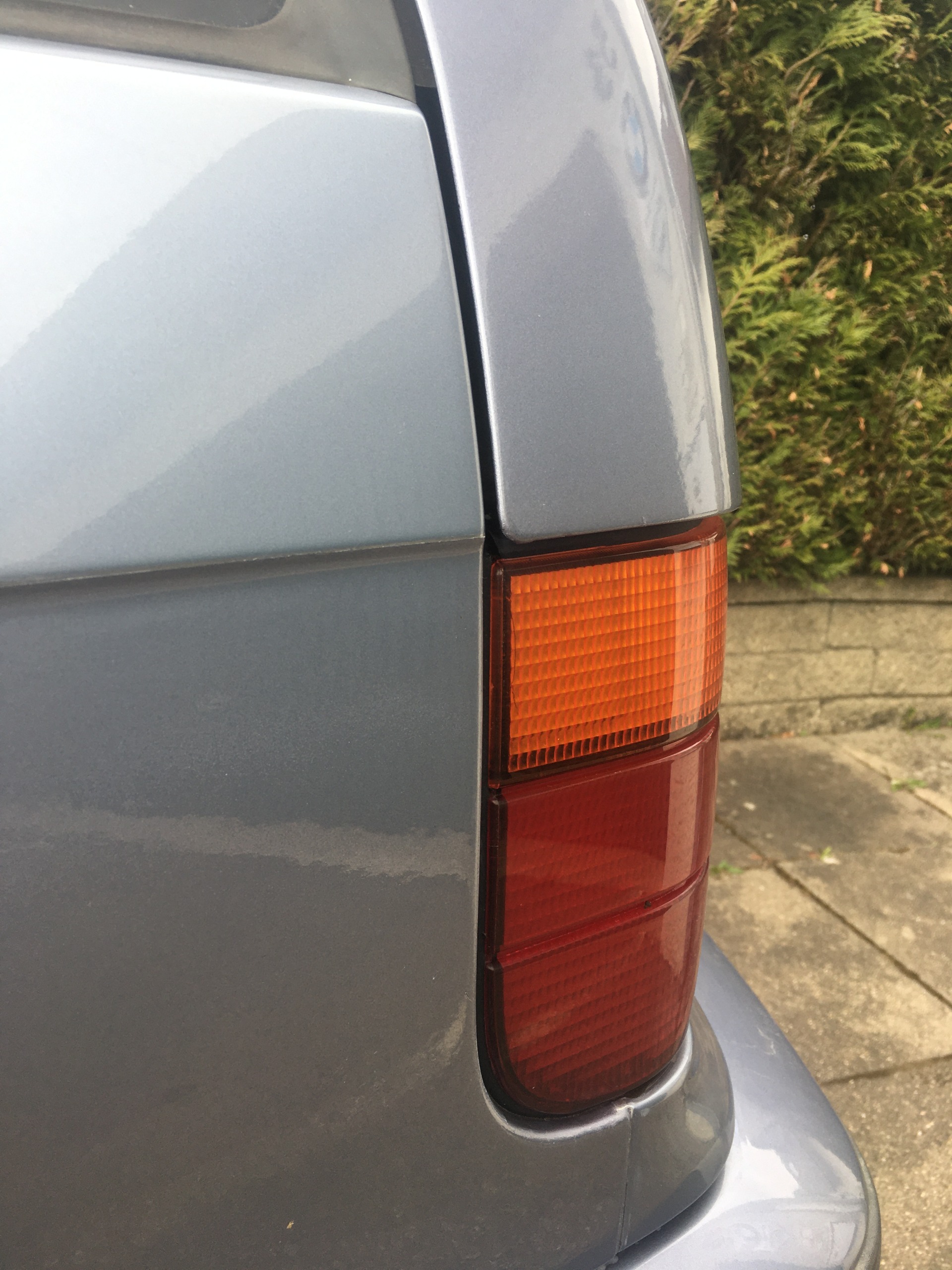

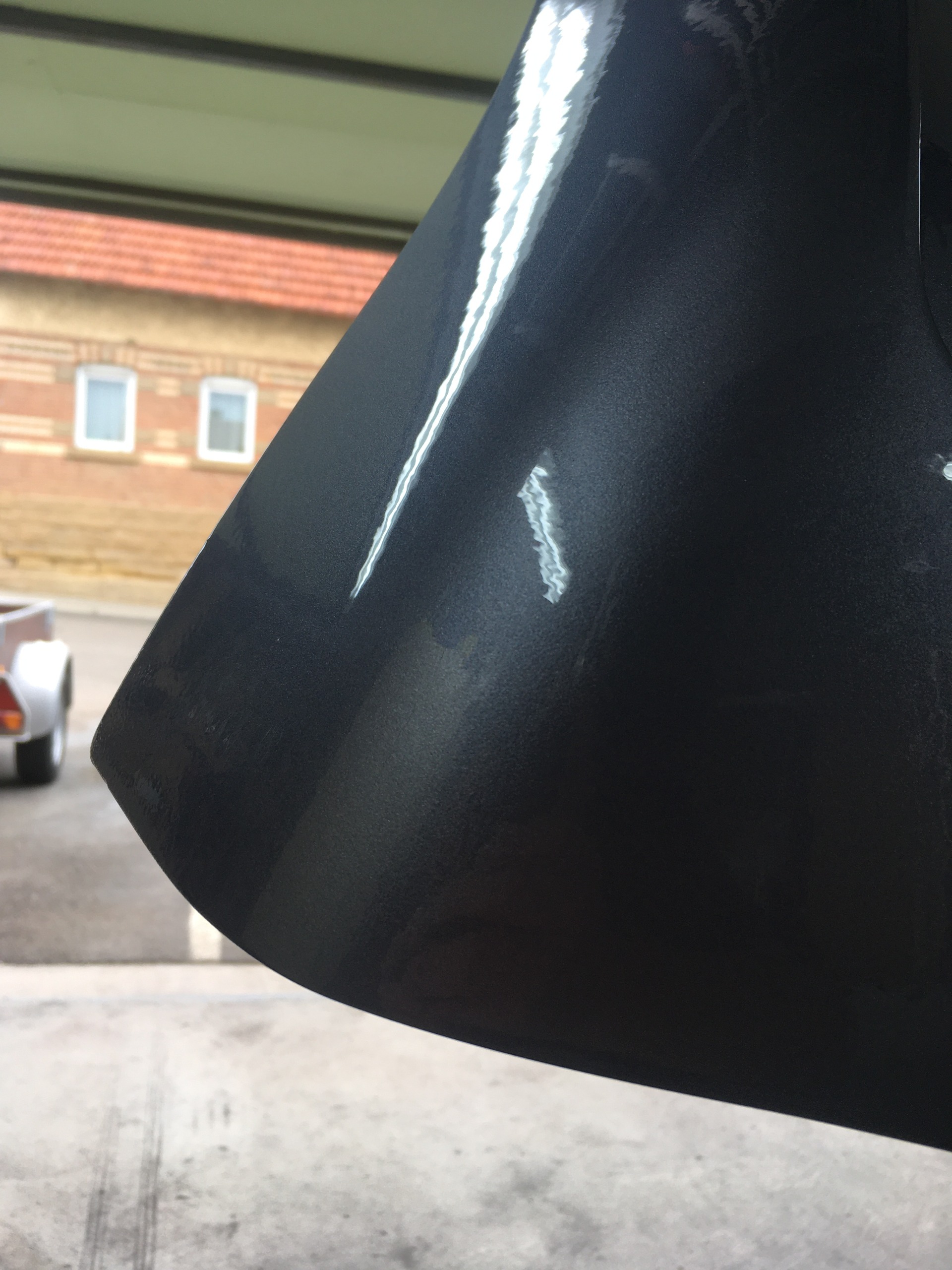

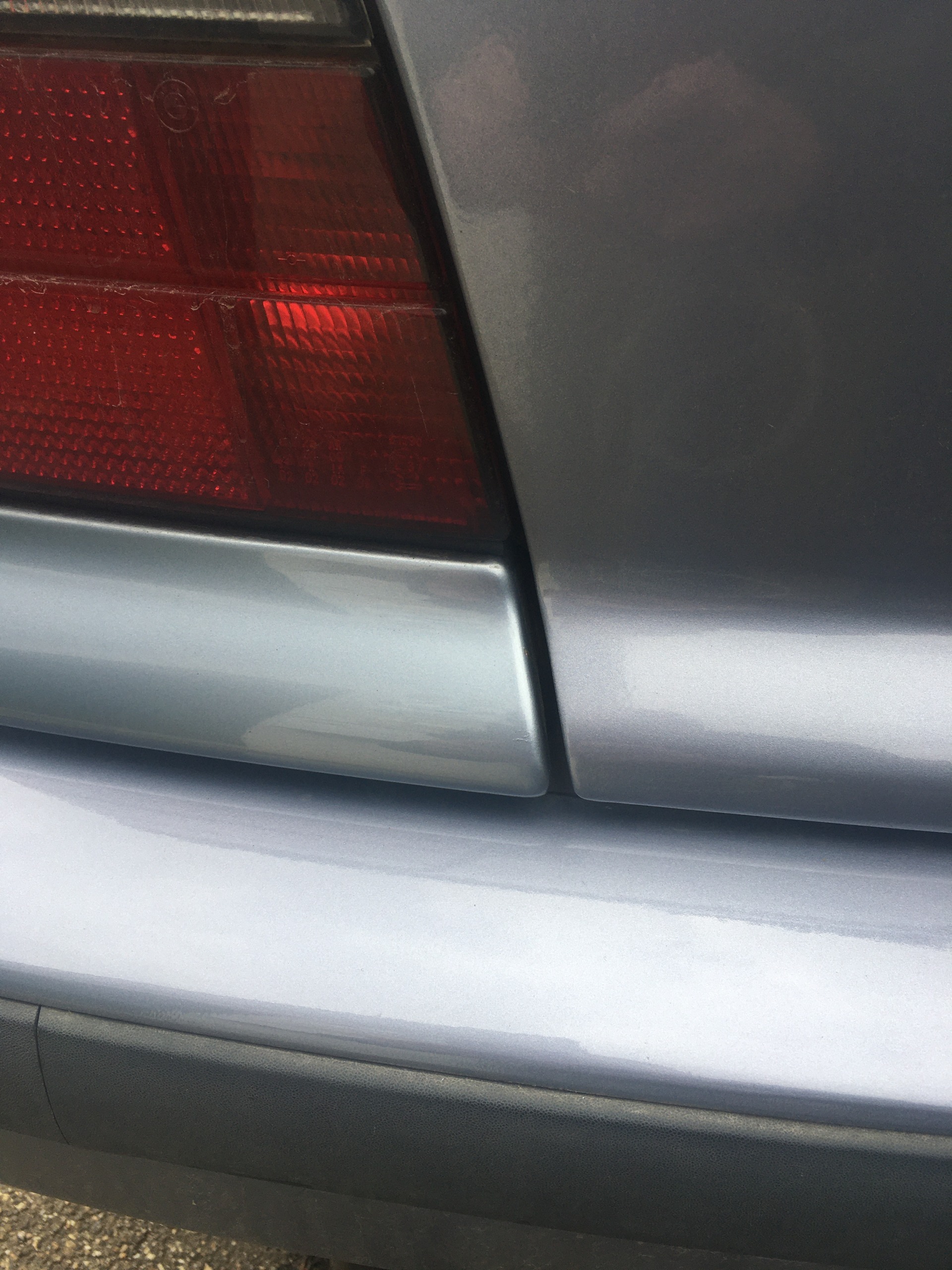

ich hab heute noch neue Bilder gemacht um den Farbunterschied zu demonstrieren.
Auf diesem Bild ist der untere Teil der Seitenwand mit einer Original BMW Spraydose Lackiert. darum auch der große Unterschied.
Hier nun das Bild nachdem die Seitenwand von mir lackiert wurde.
Hier der Vergleich zu zur Heckklappe zu dem Blechteil unter dem Rücklicht.
der Lack erscheint etwas dunkler als die Originalfarbe. Bei dunkleren Farben wird der Kontrast eher kleine ausfallen aber der Farbton 295 Samoablau ist da recht anfällig.
Der Farbunterscheid fällt auch erst bei genauen nachschauen auf.

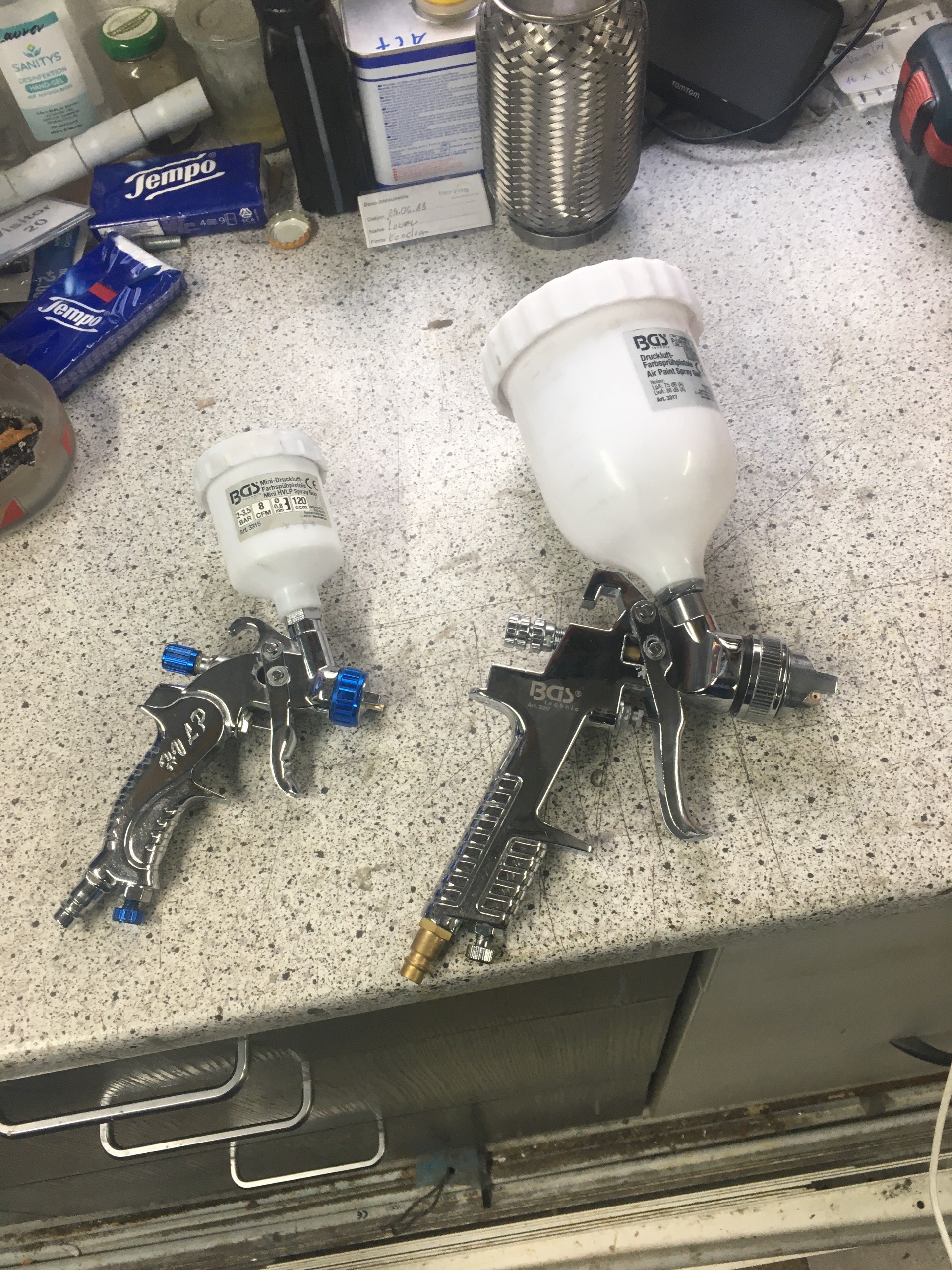

Noch mal zurück zum Werkzeug, damit arbeite ich:
Das sind die Lackierpistolen mit denen ich arbeite.
das ist die kleine.....
noch der Düsensatz 0,8 / 1,0mm
das ist die große.....

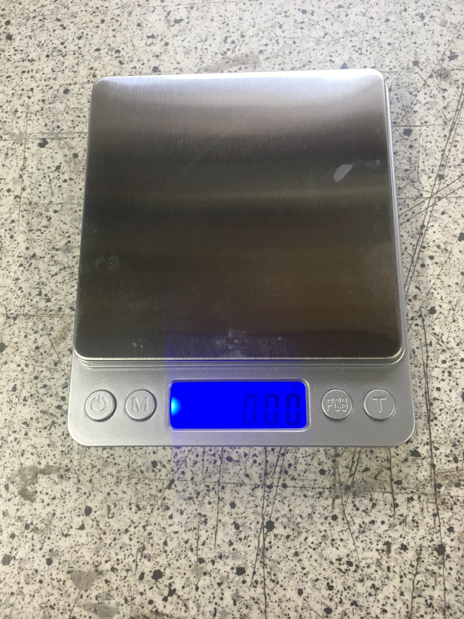

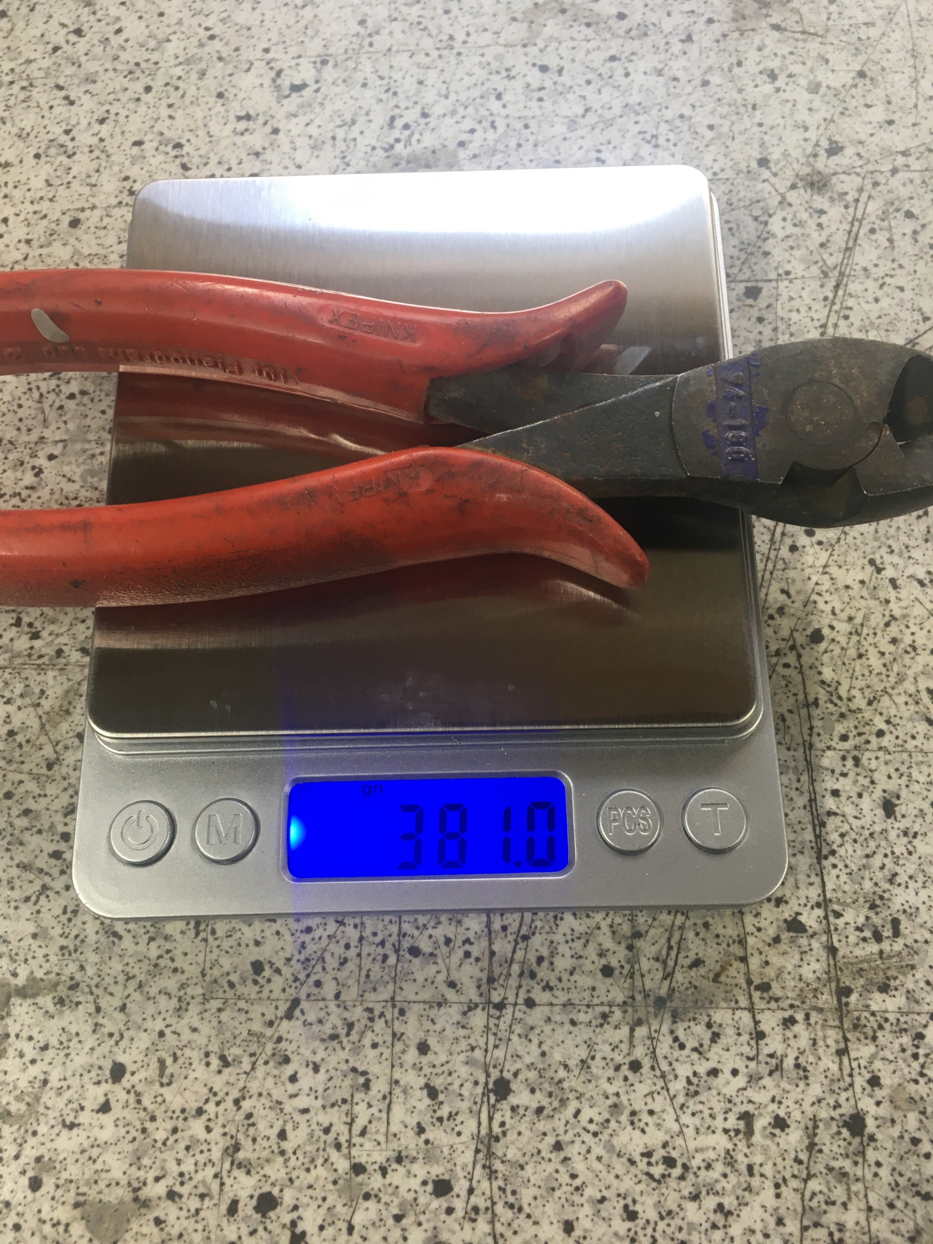

und nun noch die Waage.....
der Wägebereich von 0- 3000g.......
das ist des Equipment.....

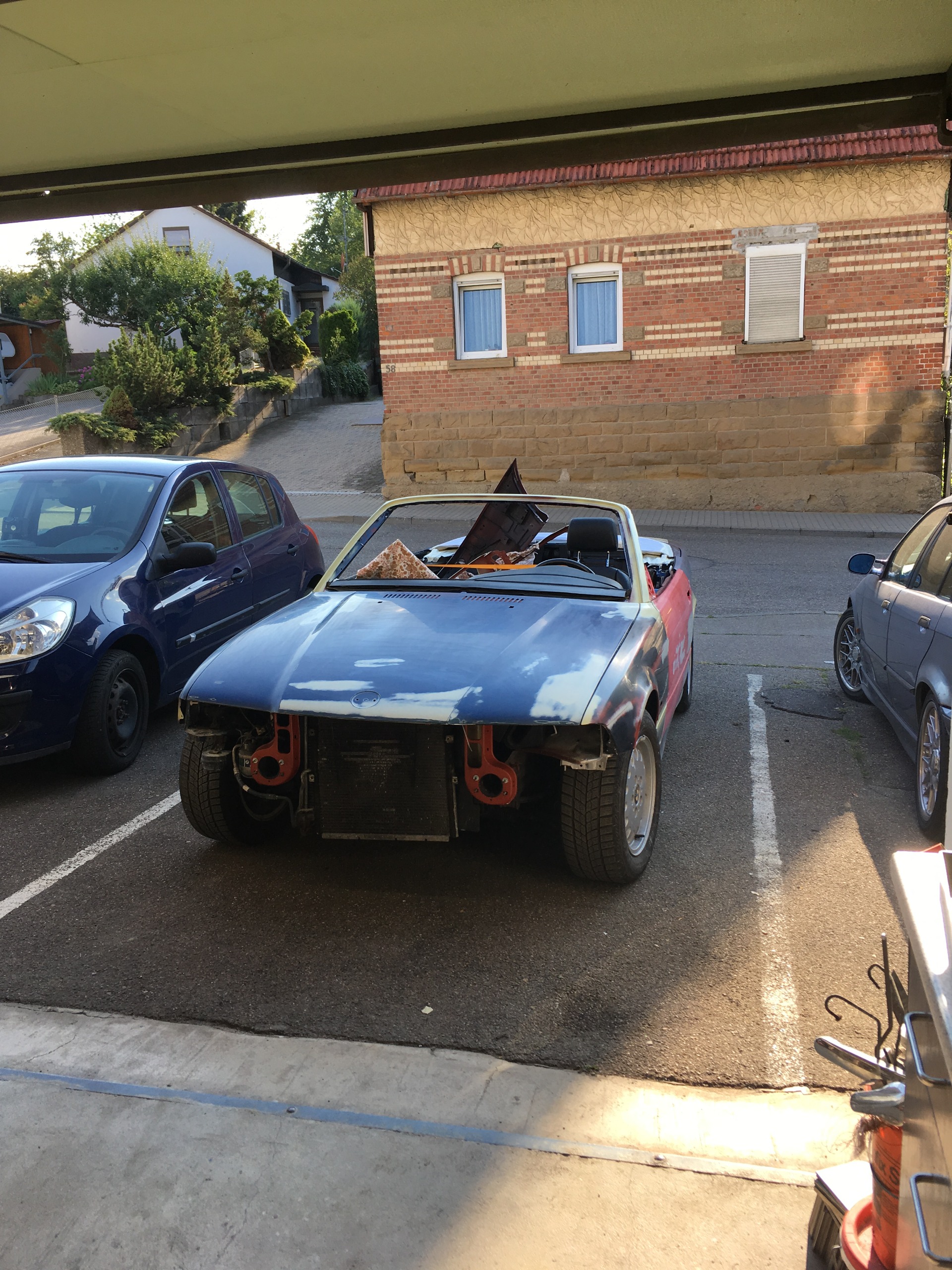

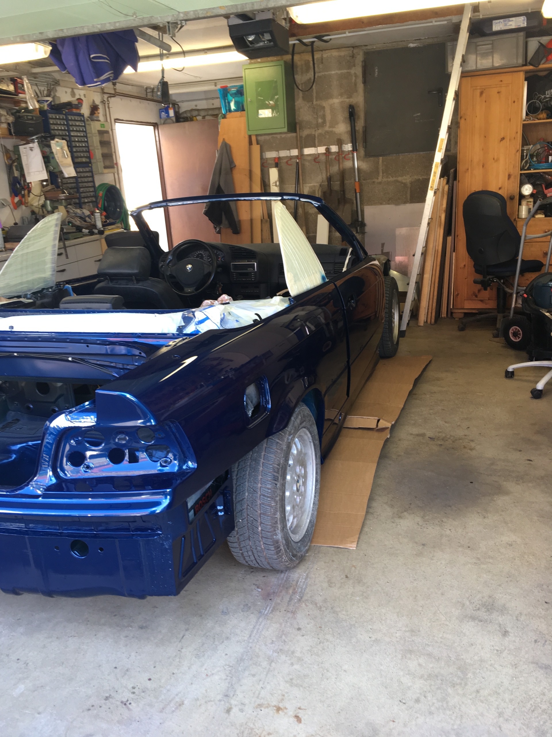

Was mich zum selbst lackieren gebracht hat, ist schlicht die Wartezeit bis sich seine Hoheit der Lackierer sich mal meines Fahrzeuges angenommen hat.
so verlies mein Cabrio meine Garage.......
Kurz nach der Lackierung.....
eine Woche später, kurz vor St. Peter Ording auf der Clubausfahrt.....
