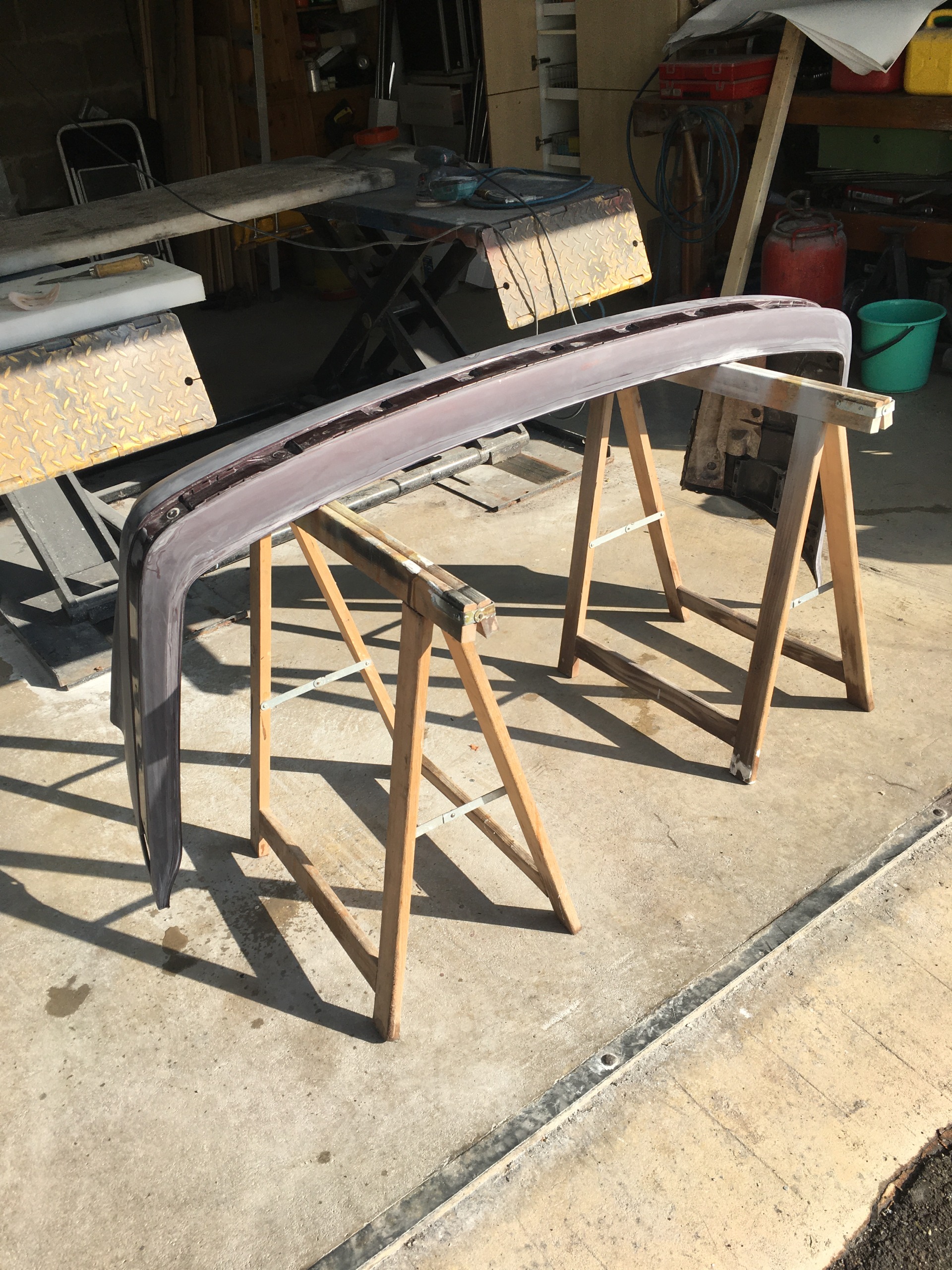

auf diesem Bild seht ihr den alten Stoßfänger, ich hab da vor 23 Jahren eine Folie aufgeklebt die den Stoßfänger vor dem zerkratzen schützen sollte.
Zu dieser Zeit war ich noch stolzer Besitzer eines Irisch Setters der beim einsteigen gerne mit seinen Krallen auf den Stoßfänger sprang.... drum diese Folie.
Im laufe der Jahre hat sich die Folie zersetzt und den Stoßfänger dunkel gefärbt.
Aufgrund dessen daß sich die Reste vom Kleber von Folien oder Beschriftungen wieder durch die Lackierung drücken und damit wieder unansehlich werden habe ich demokratisch beschlossen einen anderen Stoßfänger von einem Schlachtfahrzeug umzulackieren.

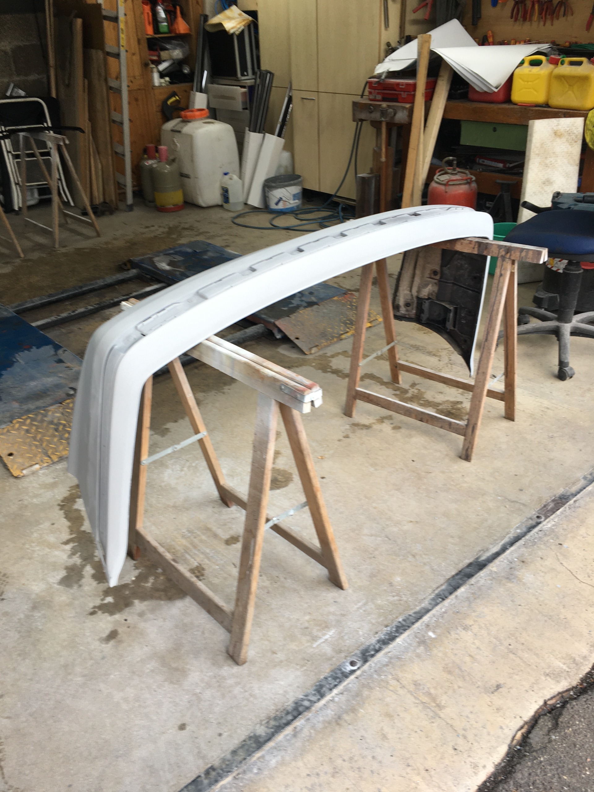

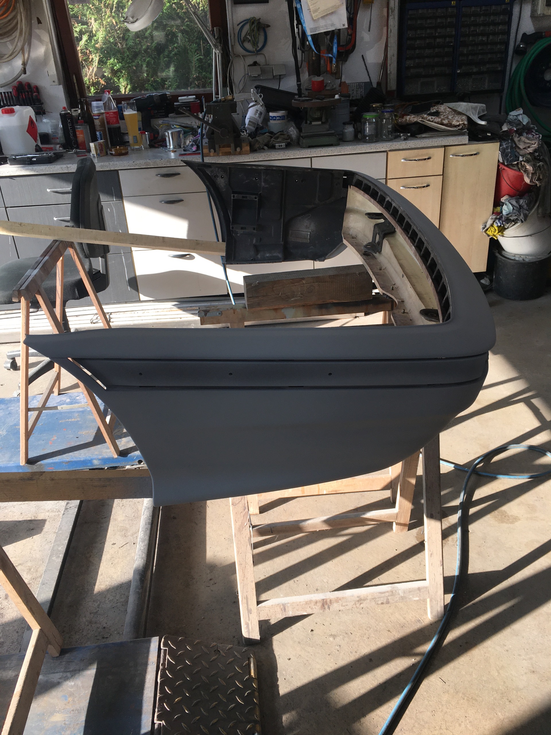

Hier hab ich dem Stoßfanger vorgeschliffen mit dem Exzenterschleifer, Körnung 240..... und hinterher gefillert.
Danach hab ich das ganze mit 1200er Schleifpapier naß geschliffen.
Das ganze sieht dann hinterher so aus.
Morgen gehts dann ans lackieren.

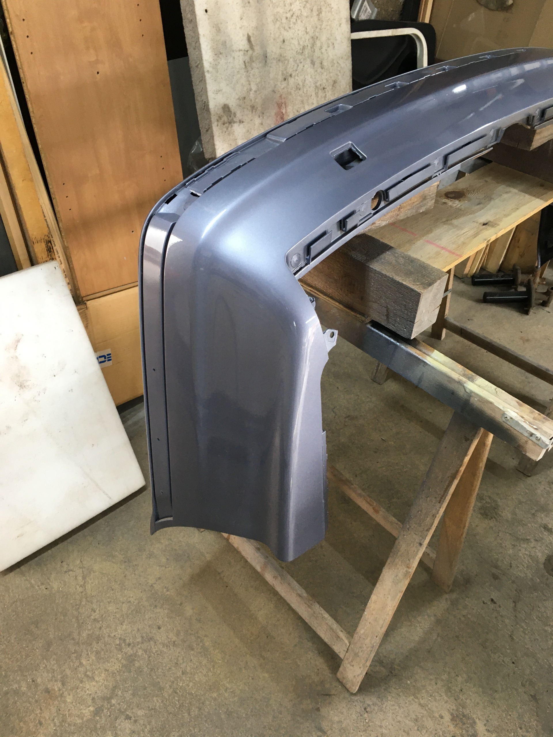

gestern habe ich den Stoßfänger lackiert und heute wieder am Auto montiert.
Hab den Stoßfänger noch auf den Böcken liegen um den Klarlack trocknen zu lassen.

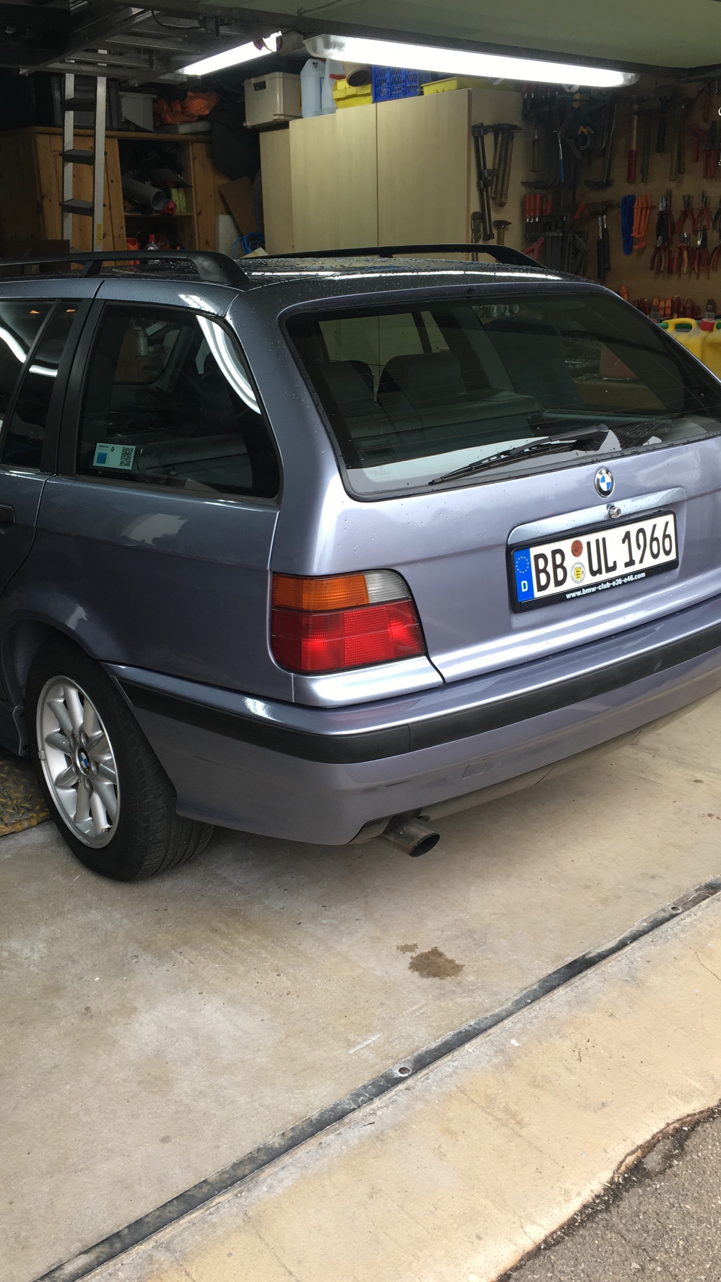

Alles zusammengebaut.
So siehts nun bei Tageslicht aus.....
