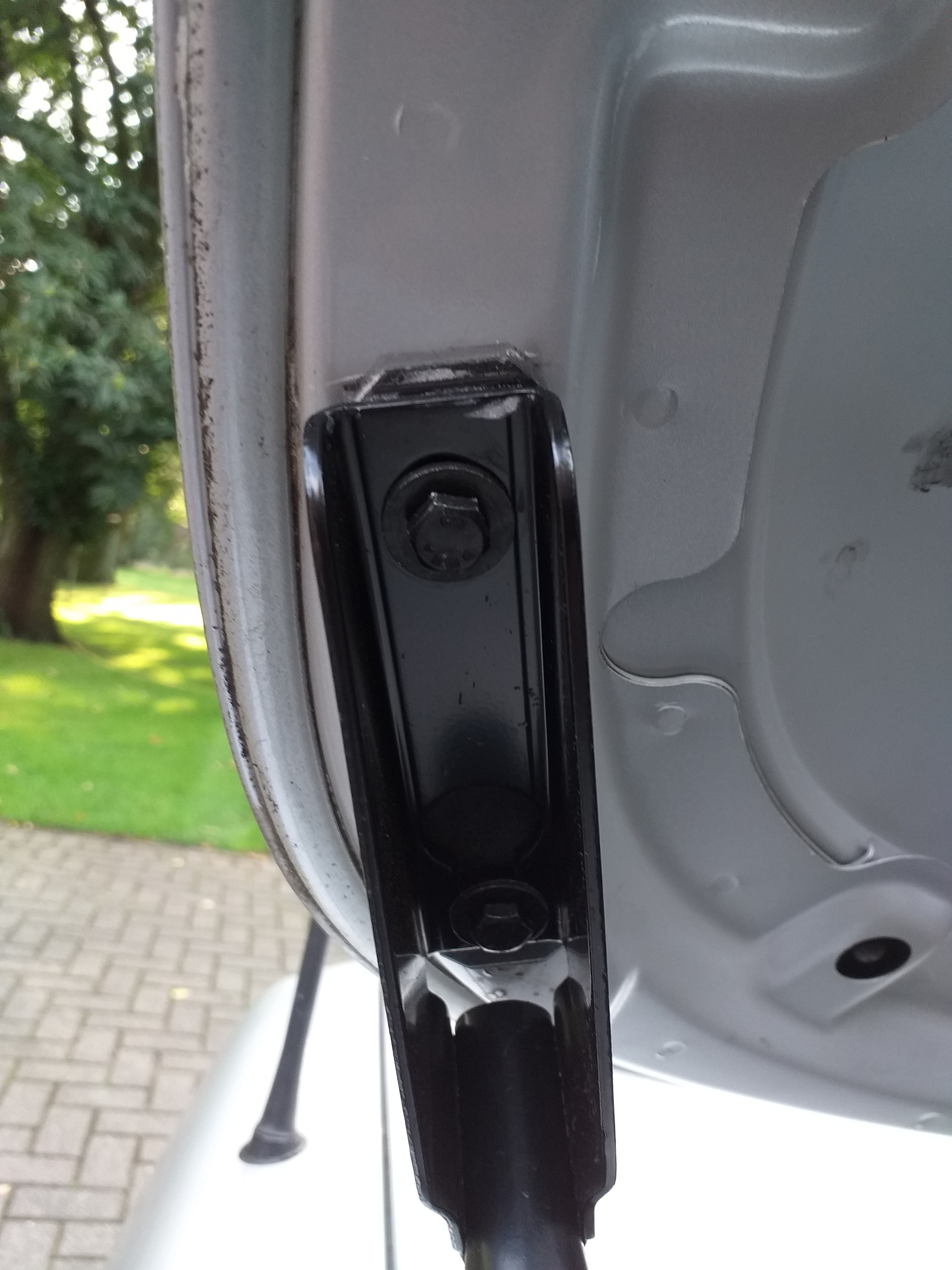

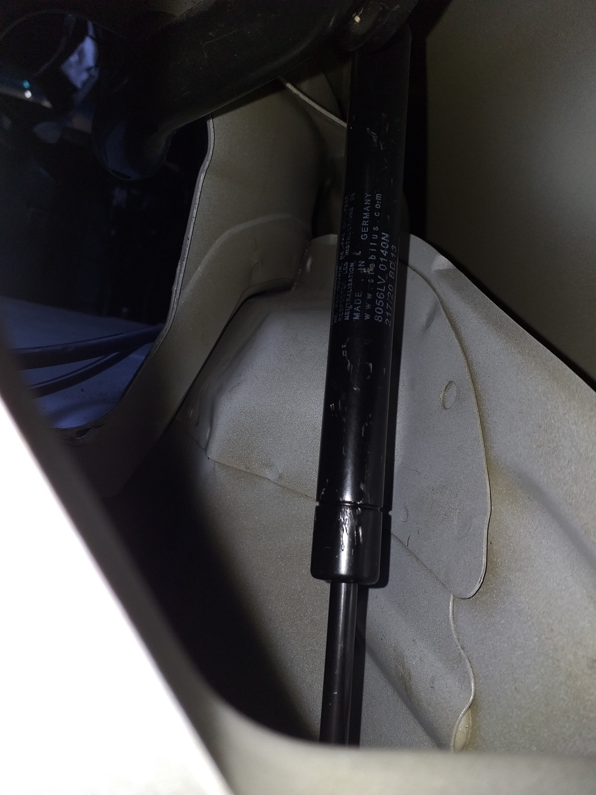

Viele Fotos hab ich nicht gemacht, hier mal meine Vorgehensweise beim vollelektrischen Verdeck:
Verdeck öffnen bis der Verdeckkasten öffnet und das Dach hinten offensteht. Dann die Position des Verdeckkastens an den Haltern so in etwa markieren.
Danach die 2 oberen Schrauben abschrauben und die unteren Schrauben lösen, bei mir waren noch auf der Beifahrerseite 2 Abstandsbleche vorhanden.
Den Verdeckdeckel mit 2 Mann nach oben abziehen.
Verdeck schliessen, der Kofferraum kann geöffnet werden und die rechte Seitenverkleidung kann gelöst werden. Die Notentriegelung der Tankklappe muss nicht ausgebaut werden, der Platz reicht aus um die Seitenverkleidung so weit abzuziehen dass man an dem Dämpfer herankommt.
Der Dämpfer kann ausgebaut werden, unten die Klammer mit nem Schraubenzieher o.ä. aushebeln und oben die Sicherung am Bügel wegdrücken.
Das ganze geht durch den Kofferraum am Besten, bei dem Bügel oben kann man durch den Verdeckkasten sehen, wie man den Bügel mit der Hand durch den Kofferraum wegdrücken kann. Ansonsten gilt hier wie in der Zeit als Jugendlicher: Wenn Du nichts siehst, ist fühlen keine Schande.
Wenn der Dämpfer auf der Beifahrerseite entfernt ist, kann man den Bügel klappen wie man will, der ist nicht arretiert. ( bei mir jedenfalls).
Dadurch kann der Dämpfer zunächst unten eingerastet und dann oben mit hochgeklappten Bügel in die Nase eingeführt werden.
