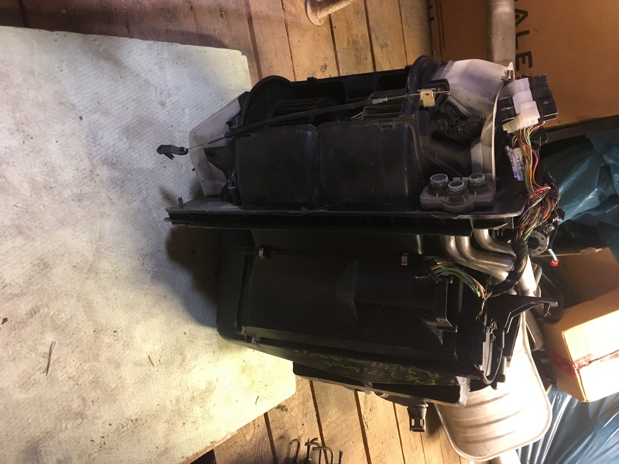

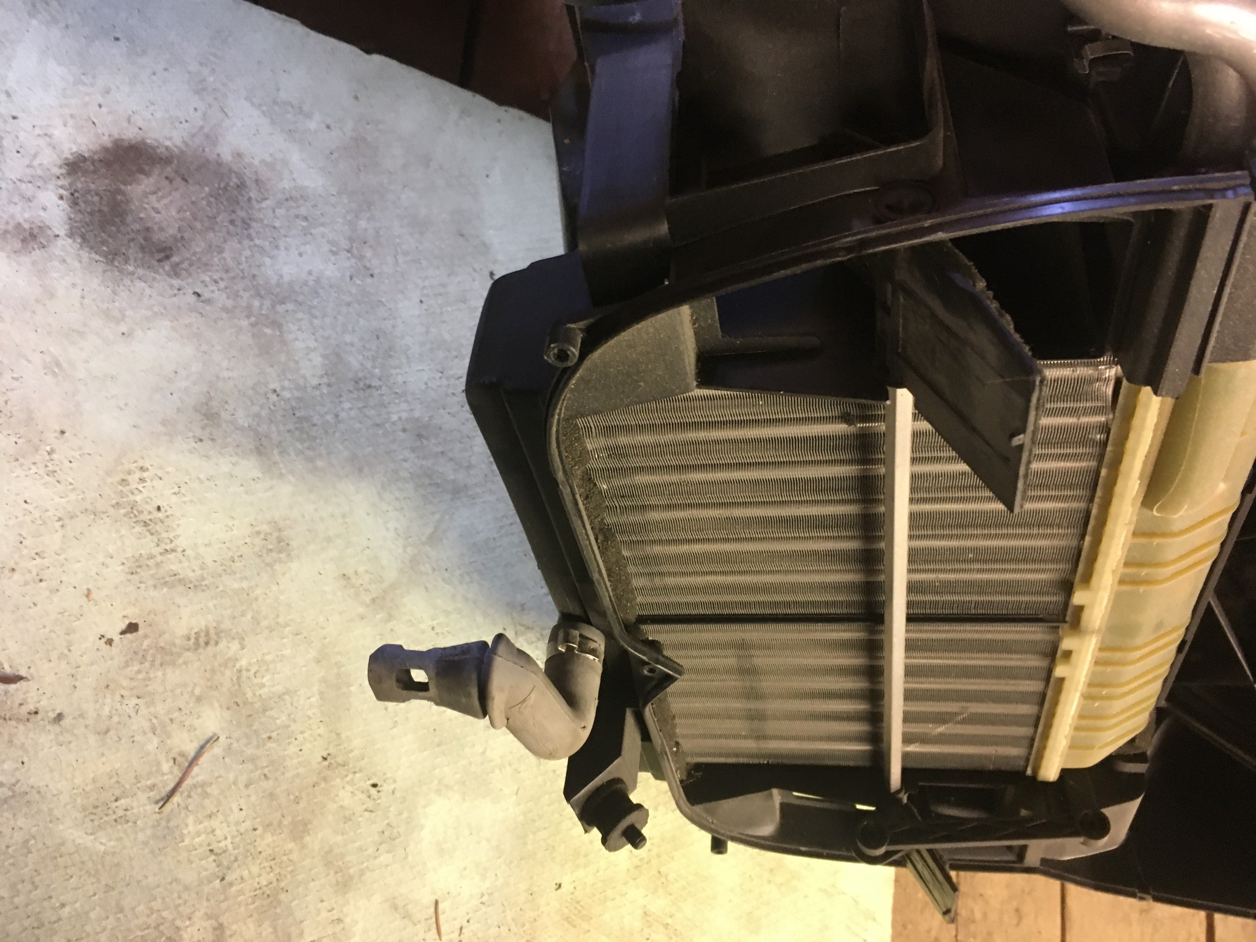

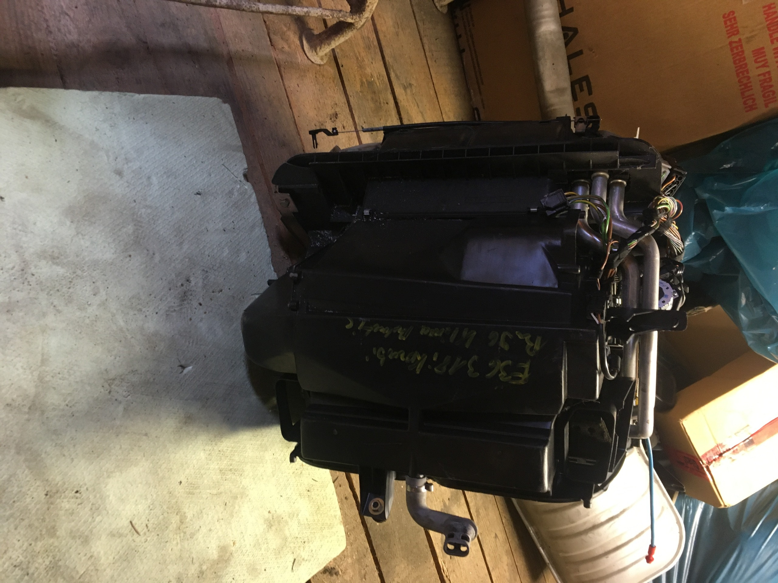

Hallo Thomas, ich hab heut mal das "Lager " aufgeräumt und dabei eine komplette Klimakiste gefunden.
Hier ist der Ablauf, damit wird gleichzeitig das Kondenswasser der Klimaanlage entwässert.
Einen anderen Ablauf gibts nicht. Wenn du den reinigen willst, baust am besten die Mittelkonsole aus.
Die Entwässerung mündet direkt in den Getriebetunnel.

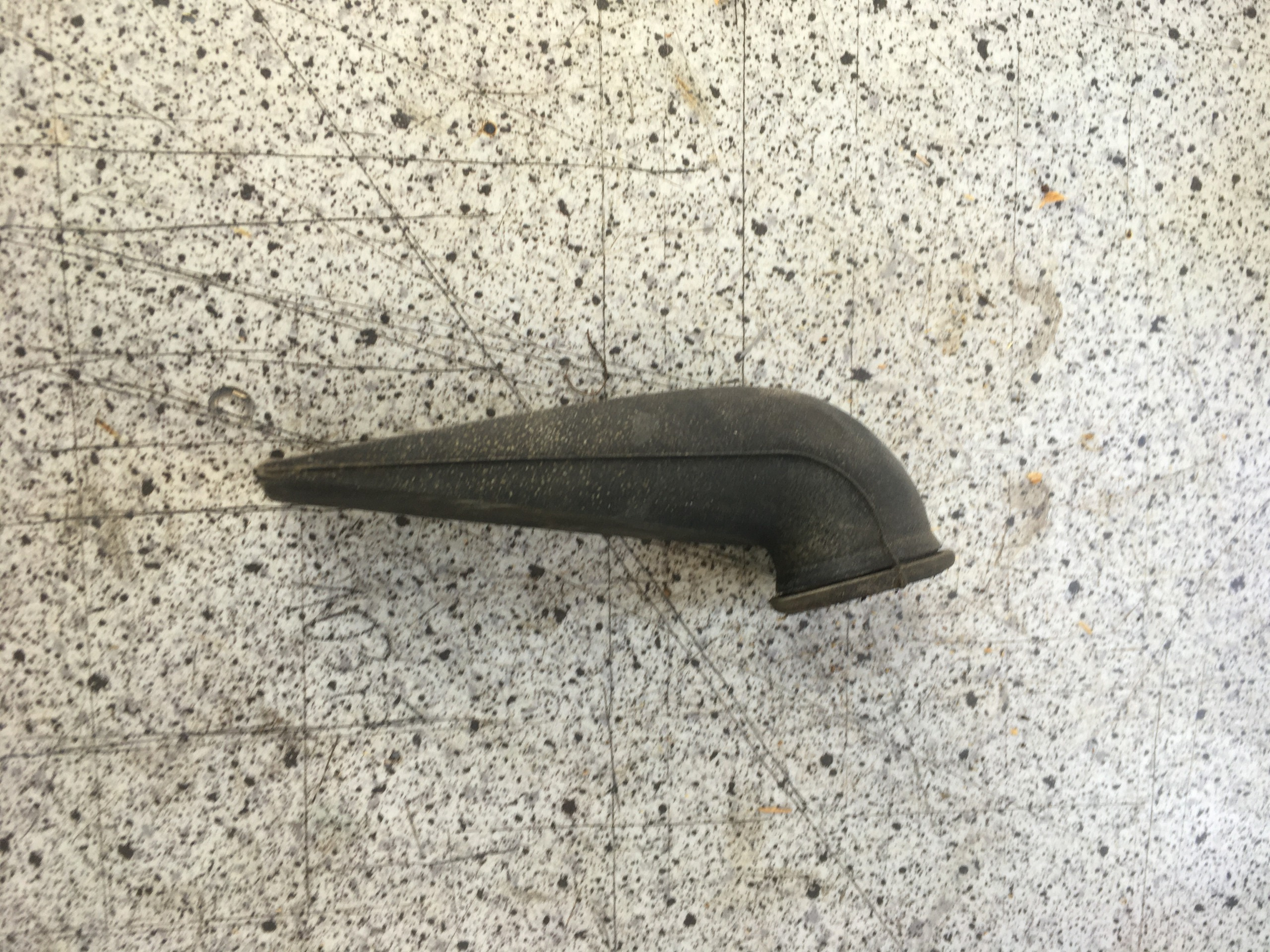

Hallo Gemeinde, ich muß zurückrudern, der Ablauf an der Heizkiste ist nur der Kondensatablauf!
An der Spritzwand sitzen zwei Abläufe, man sieht sie kaum.
So sehen die beiden Abläufe aus. Diesen hab ich vorhin im Regal gefunden und am Cabrio nachgeforscht.
Tipp von mir: baut die Abläufe bloß nicht aus, sonst bekommt ihr beim reinfummeln in Sekundenbruchteilen richtig schlechte Laune.
Man hat absolut keinen Platz zwischen Spritzwand und Zylinderkopf zumindest beim Sechszylinder um die Gummis wieder reinzubekommen(außer man ist Frauenarzt).
Ich denke , man sollte vom Wasserkasten her mit nem 4er oder 6er Pneumatikschlauch die Abläufe reinigen.
Beim Compact mit dem kleinen Vierzylinder ist etwas mehr Platz, aber hier sind keine Abläufe vorhanden, nur ein ovales Loch.
Aber der Compact ist eh bei allem etwas anders....
