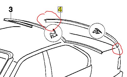

Ersatz für die untern Ecken (Formstücke) der Heckscheiben Dichtung (Lim.) wurde erstellt von ChristophB

Patrick antwortete auf Ersatz für die untern Ecken (Formstücke) der Heckscheiben Dichtung (Lim.)
"Hängen" an Pos.3 dran.

ChristophB antwortete auf Ersatz für die untern Ecken (Formstücke) der Heckscheiben Dichtung (Lim.)
Danke !
dann bestell ich mal Pos3 & Pos4
(haben sich komplett aufgelöst und die oberen sind auch nicht besser)
Lohnende Investition.
Der Austausch ist recht schnell gemacht. Beim Lösen der alten Dichtungen darauf achten, dass die Scheibe keinen Schaden nimmt.
Die Position der oberen, neuen Dichtung sollte direkt passen, da ein erneutes Abziehen die Melalleinlage der Dichtung verbiegt. Einfach an einer oberen Ecke beginnen.
Patrick

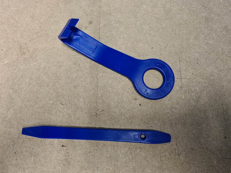

es hat alles wunderbar funktioniert,
Wobei auch beim E36 die Preise langsam anziehen, die Dichtungen kosteten 110,-€.
Ausserdem zu Empfehlen die "Plastik-Instrumente" und gerade das runde zum Dichtungen "eindrücken".
Gruß, Christoph

Edelfisch antwortete auf Ersatz für die untern Ecken (Formstücke) der Heckscheiben Dichtung (Lim.)
Hallo Christoph,
Prima, dass es so gut geklappt hat; diese chinesischen Plastikwerkzeuge möchte ich auch nicht mehr missen.
Schönes Wochenende
