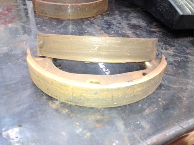

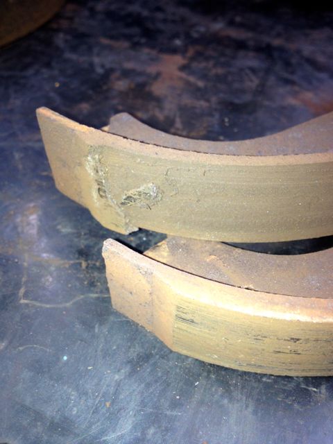

Eine Überraschung gab es doch schon. Seit ca. zwei Monaten hörte ich ab und zu ein am rechten hinteren Rad metallisches Schleifgeräusch, man konnte aber nichts sehen, auch das Hinterrad war nicht spürbar heiss geworden. Das ist dann immer so ein Kribbeln, weil das Geräusch ja theoretisch verschiedene mehr oder minder schwere Gründe haben kann. Ich konnte den Wagen nicht auf die Bühne nehmen, und erst beim Autohaus kontrollieren lassen.
Aber zum Glück war alles nur halb so wild. Es war der Belag der einen Bremsbacke der Feststellbremse. Beide Bremsbacken wurden scheinbar seit der EZ in '95 nie getauscht. Ich habe also beide Bremsbacken samt Belag tauschen lassen. Wie man auf den Foto sehen kann, hat sich der eine Belag fast vollständig aufgelöst. Daher kam also auch das Geräusch.
