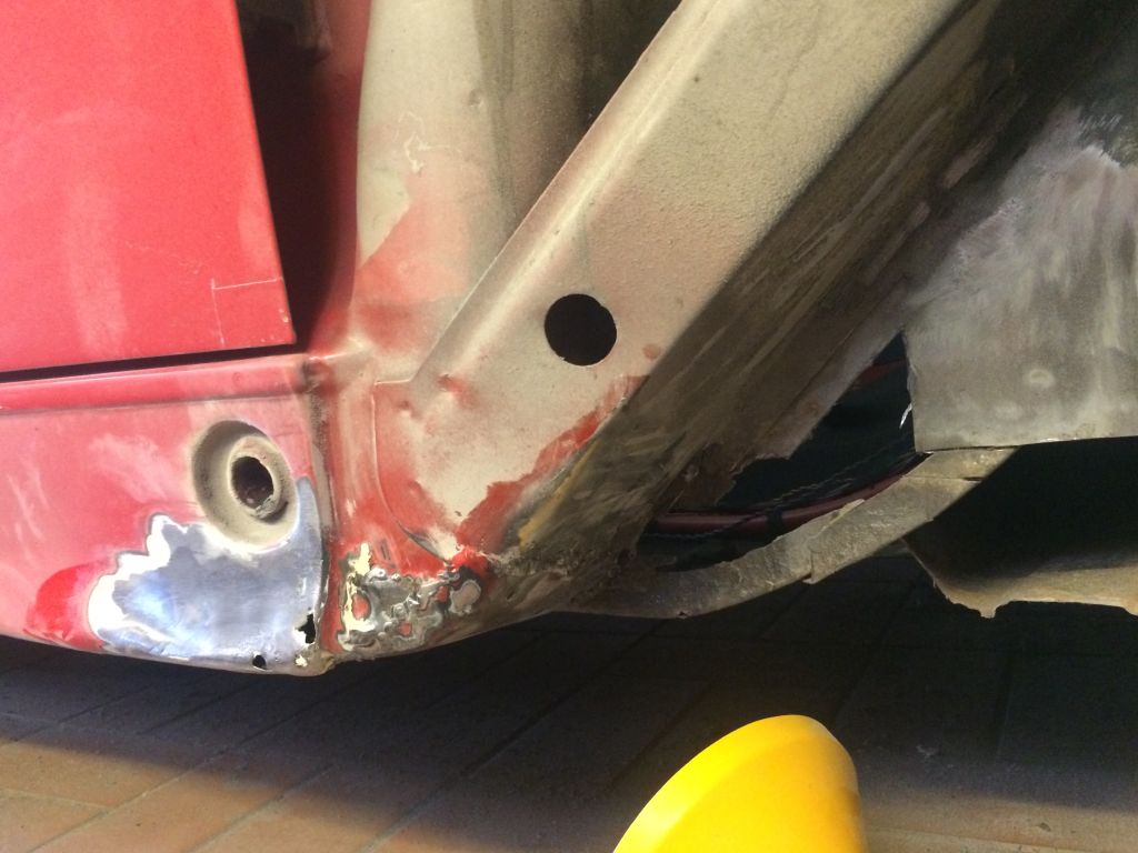

gestern habe ich die Innenausstattung ausgebaut. Auf der Fahrerseite zeigt sich das Gleiche Schadensbild, eine Durchrostung ins Bodenblech. Der Schaumstoff unterm Teppich war mit Wasser vollgesogen, die Beifahrerseite stand großflächig unter Wasser.
Was hat es mit diesen eingeklebten Gummimatten auf dem Bodenblech auf sich? Ein Schutz?
Da die Matten nicht angelöst sind hoffe ich, dass sie nicht von Wasser unterwandert wurden.
Ich plane jetzt folgende Vorgehensweise:
1. Beschädigte Bereiche von Schweller und Endspitze heraustrennen.
2. Durchgerostete Bereiche des Bodenblechs bzw Fußraumes ersetzen (Bessere Zugänglichkeit durch Schritt 1)
3. Hohlraum unter Fußraum und seine Verblendung reparieren (War in meinem vorherigen Beitrag zu sehen)
4. Fehldenden Teil des Schwellers einschweißen.
Wie klingt das für euch? Sind hierbei Probleme mit der Statik des Wagens zu erwarten? Immerhin fehlt ein recht großer Teil im Schwellerbereich. Wagen steht auf allen vier Rädern.
