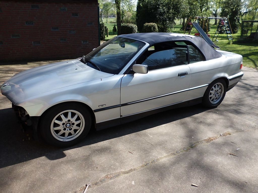

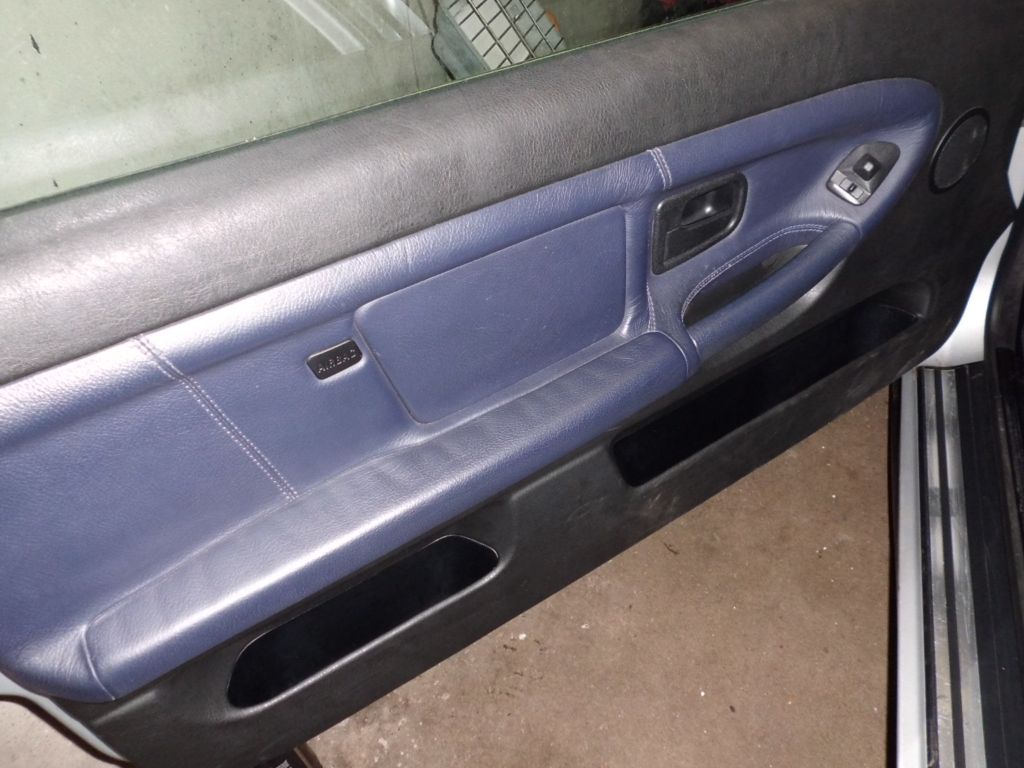

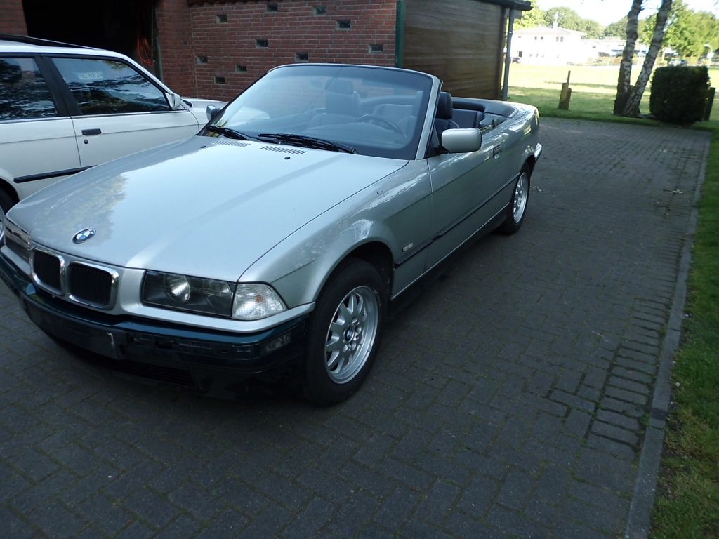

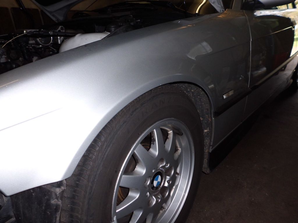

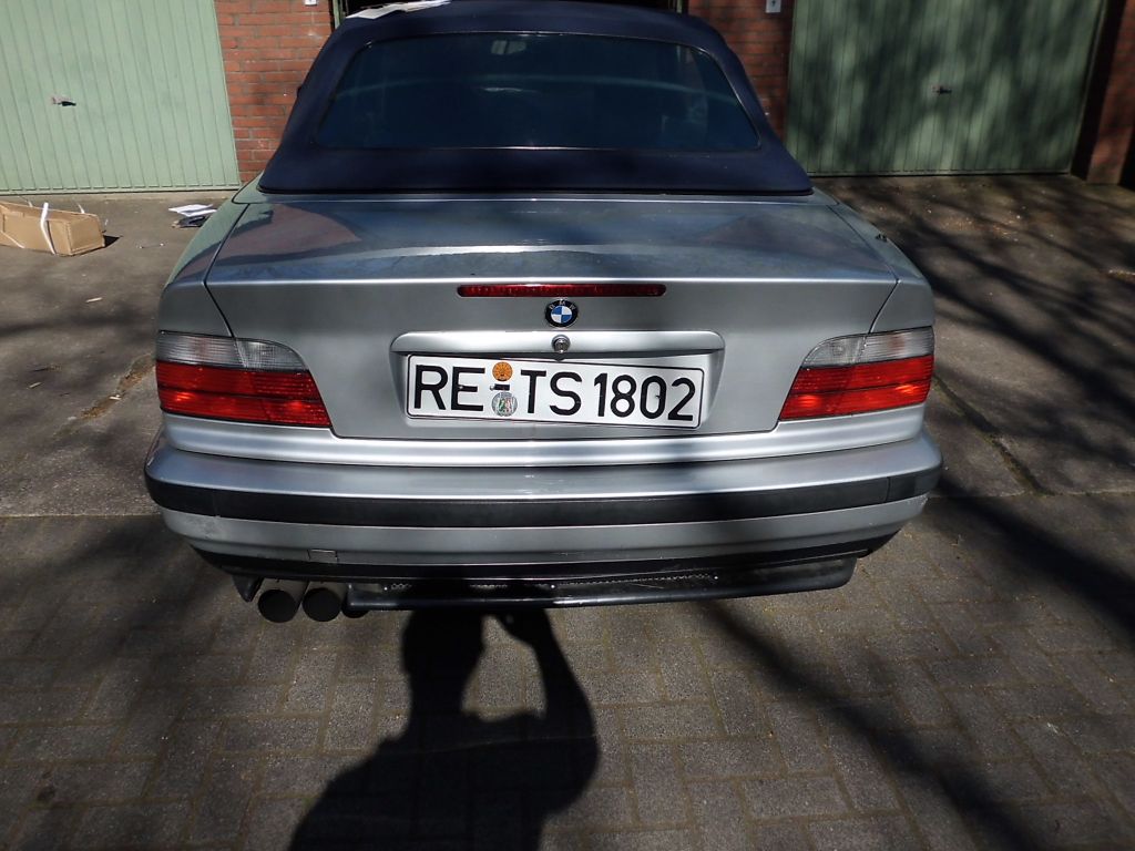

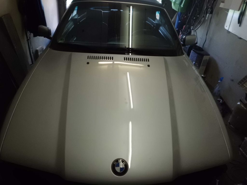

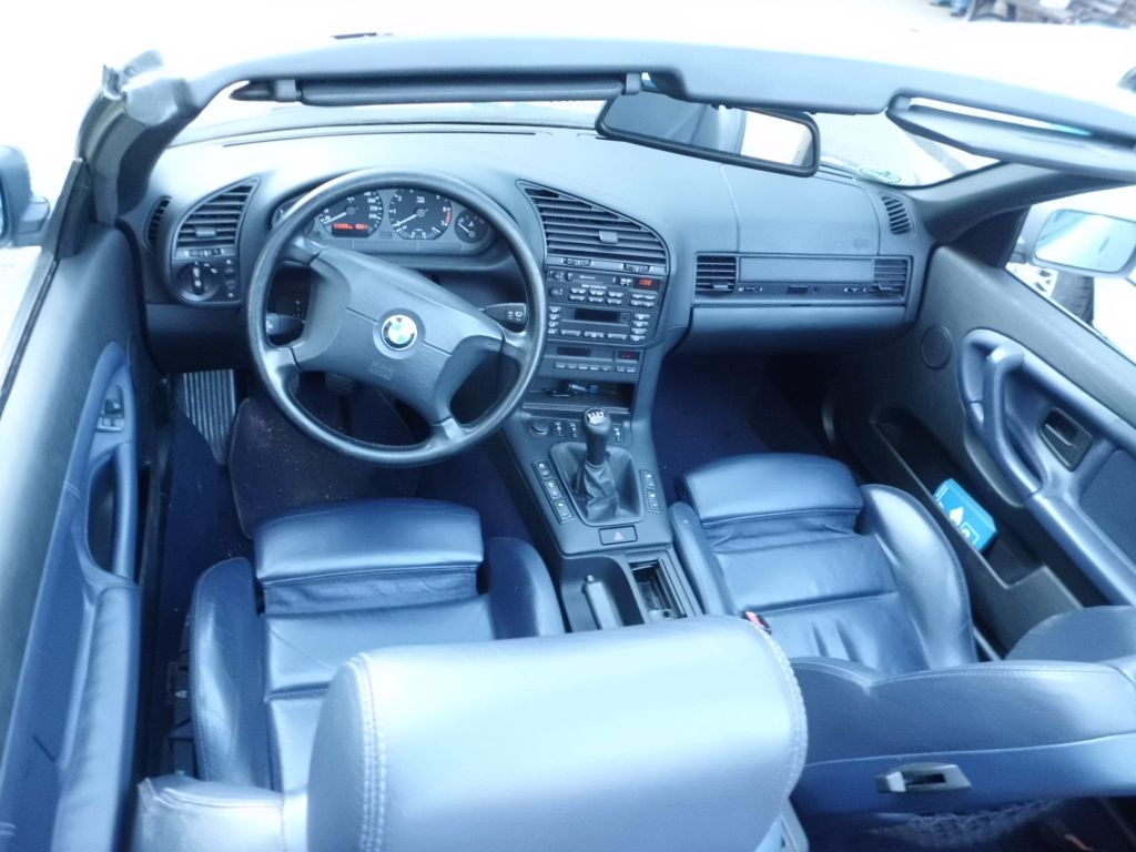

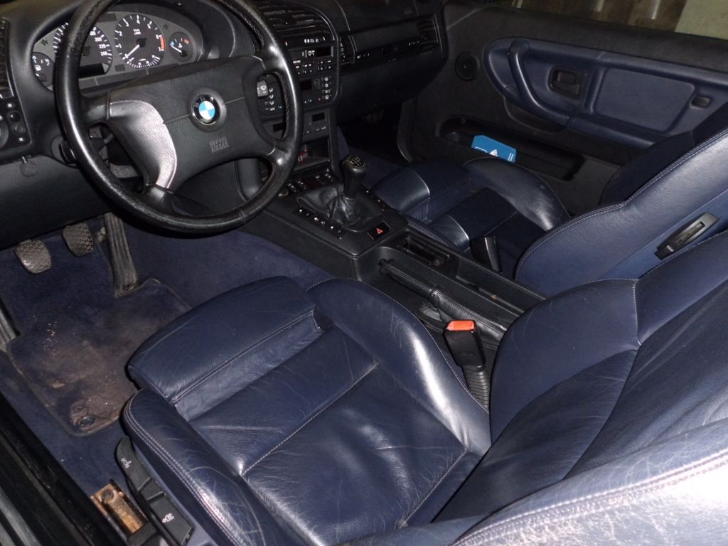

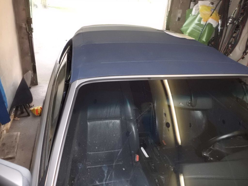

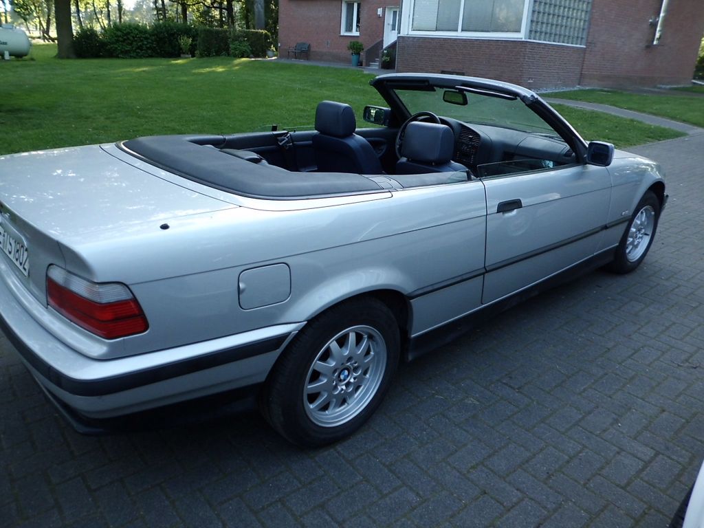

Hier ein paar Fotos vom aktuellen Zustand. Extra rausschieben wollte ich jetzt nicht. Bessere Fotos gibt´s am Wochenende, wenn der Motor rauskommt.

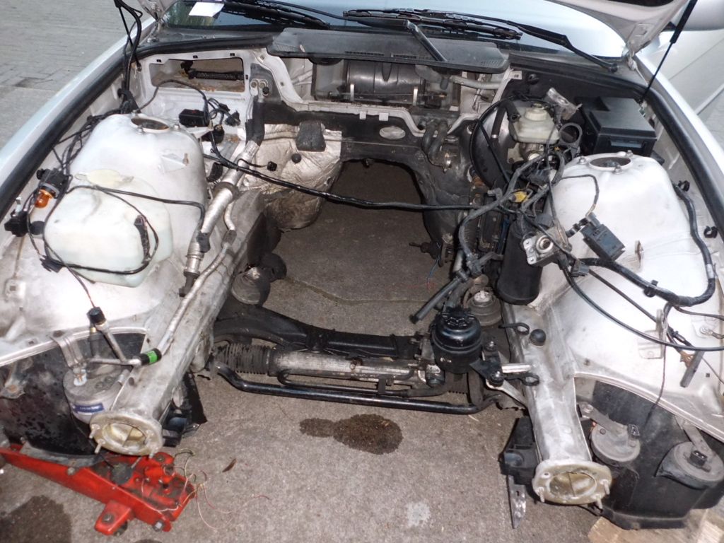

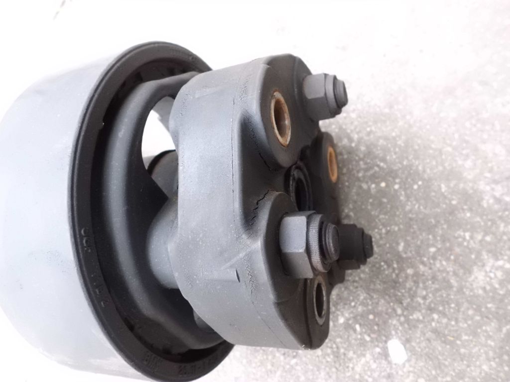

Weiter gehts...

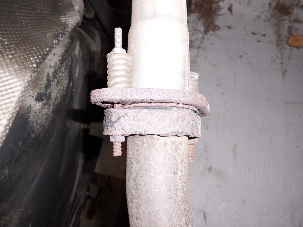

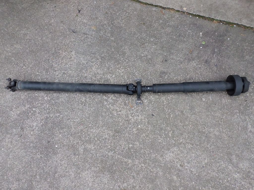

Aktuell ist der Motorkabelbaum von der Karosse getrennt, Kat, Kardanwelle ausgebaut.

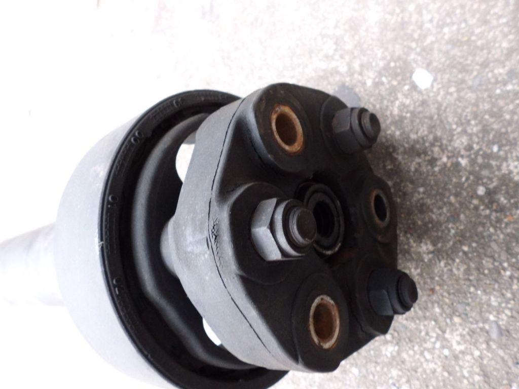

Hardyscheibe ist doch ein wenig rissig, daher wurde schon ne neue von Lemförder bestellt. Bietet sich ja jetzt gut an, wenn die Welle einmal draußen ist
Wer die Welle ausbauen will hier mal ein Tip:
Zunächst die Flansche abschrauben und die Mutter des Schiebestücks lösen. Dann am Differential mittels Moniereisen die Welle leicht aushebeln ( die ist eigentlich immer " angepappt " ) und den vorderen Teil so weit wie möglich nach hinten schieben.
Dann die Mutter des Schiebestücks handfest anziehen. Dann erst das Mitellager lösen und die Welle rausnehmen.
Durch das Anziehen der Mutter des Schiebestücks fällt die Welle auch nicht mehr auseinander. Falls es doch mal passieren sollte, muss die Welle so fluchten dass die beiden Fahrbmakierungen (s. Bild ) in einer Linie liegen.
Klimakompressor ist abgebaut, verbleibt im Auto, so muss ich keine Leitung lösen und muss die Klima auch nicht befüllen lassen.

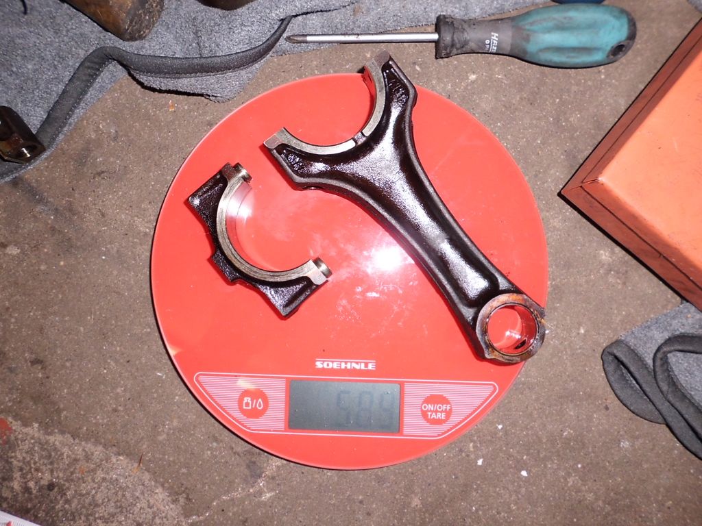

Die dicke Zentralmutter hab ich mal gelöst, ggf. reicht ja doch ne andere KW mit Pleuel, ist auf jeden Fall einfacher die Mutter am eingebauten Motor zu lösen.
Ansonsten kamen ein paar Überraschungen zu Tage, halb abgerissene Ölablassschraube, abgerissener Krümmerbolzen.
Der Öldruckschalter wurde nicht angeschlossen, fiel mir schon beim ersten Start auf, da die Ölkontrolllampe bei Zündung nicht brannte.
Scheint ja ne gute Werkstatt gewesen zu sein.. :sick:

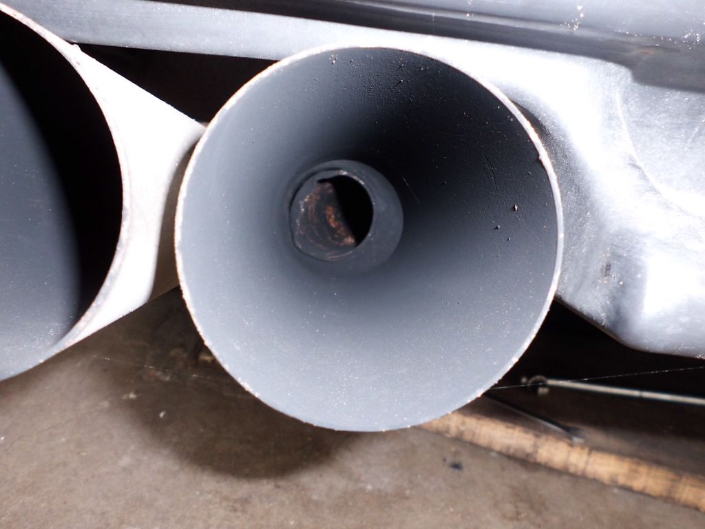

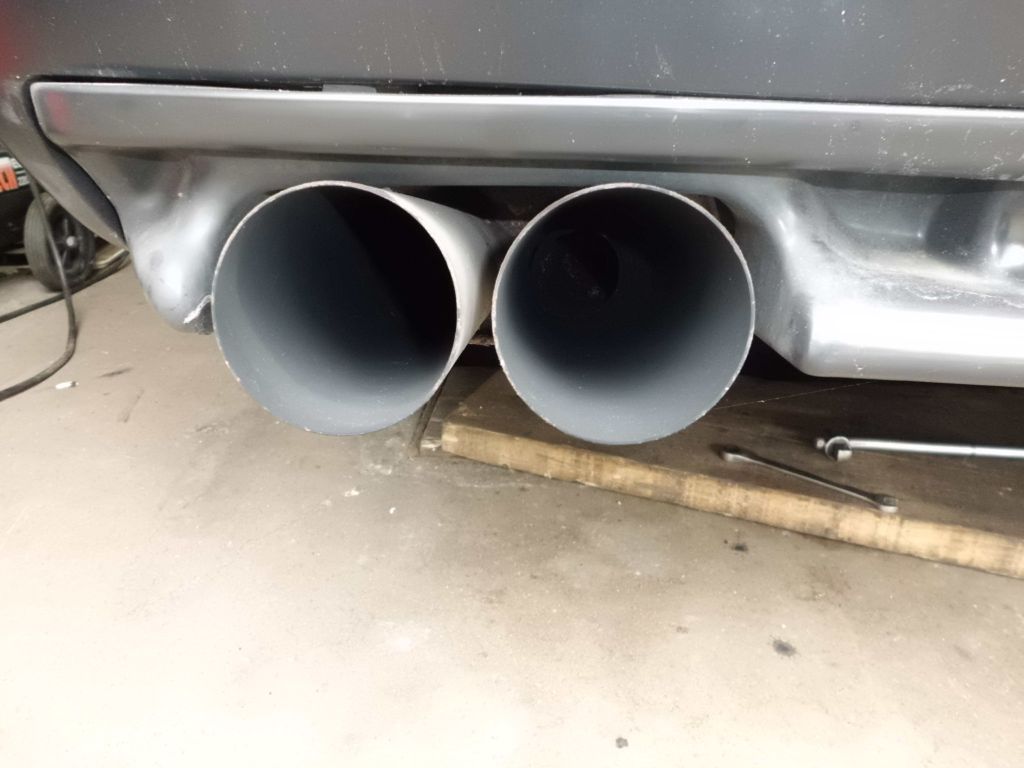

Beim Auspuff werden jetzt die Endohre auf den Durchmesser der Öffnungen des Endtopfes angepasst.
Da ich die überteuerten hässlichen Rohre von ATU nicht mag gehe ich wieder zur einer Firma, die Treppengeländer herstellt.
Dort gibt es Rohre aus Edelstahl gebürstet in unterschiedlichen Durchmesser. Da es sich meist um Reststücke handelt, wechseln die Rohre für einen kleinen Betrag in die Kaffekasse den Besitzer.
Jetzt noch Kleinigkeiten, Wasser ablassen, Servoflüssigkeit ablassen und dann kann der Motor raus und auf den Motorständer.

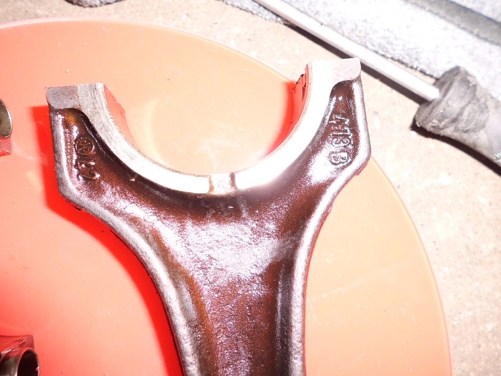

Bin nicht mehr ganz so gespannt auf das Aussehen der Pleuellager, hab da schon einige Schäden gesehen und kann mir schon Vorstellen wie die aussehen.
Ach ja, 10 % bekomm ich auch so, aber die Anmeldung ist trotzdem per Post unterwegs

Auspuff sieht ja voll Panne aus...

Motor ist raus und mal nach den Pleuellager gesehen. Wie schon erwartet ist ein Lager stark beschädigt, die Kurbelwelle hat auch Riefen, ist also Schrott.
In dem Motorraum wird wieder ein M43 einziehen. Allerdings wird er im Innern anders bestückt

Heute ging es abermals ein wenig weiter. Der Motor wurde zerlegt und das beschädigte Pleuel entfernt. Hab leider kein Pleuel der entsprechenden Gewichtsklasse da, falls ich noch eins bekomme wird er repariert, ansonsten wird der Motor wohl auf Super Plus ausgelegt mit der höchstmöglichen Verdichtung und damit auf geringen Benzinverbrauch und hohe Leistung ( für einen M43 B 18 )ausgelegt.
