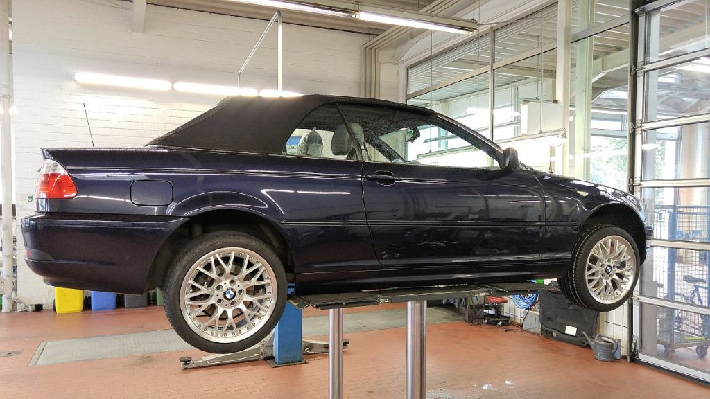

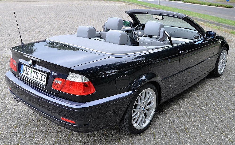

nach längeren Überlegungen habe dem E46 nun doch neue/andere Schuhe gegönnt. Zuerst wollte ich die ab Werk verbauten Typ 119, 17 Zoll Felgen nur durch gleiche neue ersetzen, da diese trotz des eigentlich guten Zustands ein paar (zwar nur kleine) aber doch für mich störende Alltagsspuren haben. Nach einigen Gesprächen mit verschiedensten anderern "Autoverstrahlten" nach dem Motto "wenn schon neue Felgen, dann kannst du auch gleich was größeres nehmen", freundete ich mich immer mehr mit dem Gedanken an, auch mal nach anderen BMW Felgen für mein Cabrio zu schauen.
Die Typen M Doppelspeiche Typ 135 und M V-Speiche Typ 72 gefielen mir sehr gut, aber für meinen E46 der ohne sportliche Fahrwerksabstimmung ausgeliefert wurde eine M-Motorsport-Felge?!? Fast hätte ich mich doch wieder für die "Werksausliefungsfelge" entschieden, aber dann fand ich die ebenfalls originale 2-teilige BMW Kreuzspeichenfelge Typ 78 (Verbundrad). Hersteller ist BBS. :cheer: Die hatte ich bis heute noch nie auf einem E46 wahrgenommen. Die schönen ähnlichen 2-teiligen 17 Zoll Typ 42 hatte schon häufiger auf verschiedenen BMWs bewundert. Dann fand ich ein Angebot wo diese 18 Zoll Felgen noch günstiger waren als die 17 Zöller und schon konnte ich nicht mehr anders.
Hier ist das Ergebnis (Heute am Montagetag war leider Regen. Schönwetterfotos folgen später):
VA: 8J18 ET47 Felge mit 225/40R18 Bereifung
HA: 8,5J18 ET50 Felge mit 255/35R18 Bereifung
Weitere Veränderungen an meinem E46 sind nicht in Planung. Die originalen Felgen werde ich einlagern, falls ich mal auf die Idee komme, das Auto wieder in "Auslieferungsoptik" bewegen zu wollen.

chic, die neuen Schuhe. Interessieren würde mich mal die Veränderung des Fahrverhaltens, insbesondere bei Spurrillen.

Hallo Thomas
Schicke neue Schuhe, sehr gefällig.
Haben die Schuhe ohne weiteres gepasst oder mussten Veränderungen am Radhaus durchgeführt werden.

Hallo Martin,
es gibt keinerlei Probleme. Trotz der grösseren Felgen sind sowohl Komfort als auch das Spurrillennachlaufen viel besser geworden. Das hatte mir aber auch schon mein BMW Meister voraus gesagt, da auf den 17 Zöllern Runflatreifen verbaut waren.
@Carlchen/Olaf
Diese Rad/Reifen Kombination ist Werksmäßig für das E46 Cabrio vorgesehen und daher ist keine Veränderung notwendig. Wäre eine Veränderung nötig gewesen hätte ich eine andere Größe ausgewählt.
