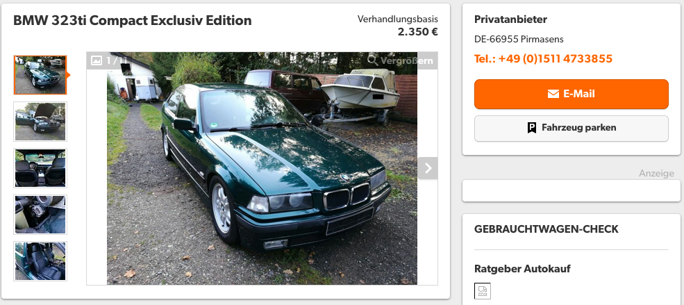

8 Jahre 3 Monate her - 8 Jahre 3 Monate her #8559 von Hellrot
Nun aber fix! Vielleicht keine schlechte Basis.
323ti auf mobile.de
Letzte Änderung: 8 Jahre 3 Monate her von Hellrot.
8 Jahre 3 Monate her #8561 von Steini
Danke für den Link.
ABER, wenn ich den offenen Luftfilter, die total trüben Rückleuchten + Reflektoren und das Arschgeweih auf dem Tankdeckel sehe, möchte ich KEINE 390km zu dem Fahrzeug fahren, um evtl. noch div. "Kleinigkeiten" zu erleben. Der TÜV wäre auch nächsten Monat fällig, oft leider auch kein gutes Zeichen..
Welche Ausstattung hatte keine Lautsprecher in den Türen?
8 Jahre 3 Monate her - 8 Jahre 3 Monate her #8562 von Steini
Den 323ti finde ich nicht schlecht.
Der Fahrersitz wirkt etwas ungepflegt und die Dachhimmelbespannung löst sich.
Preislich etwas teuer,oder?
Was nutzen 5 Felgen beim Compact? Als Ersatzrad passt doch nur ein Notrad?
323ti Mobile
Letzte Änderung: 8 Jahre 3 Monate her von Steini.
8 Jahre 3 Monate her - 8 Jahre 3 Monate her #8565 von Hellrot
Nicht böse sein, aber wenn ich die "Tröte", die trüben Nebler und die geschwärzten Embleme sehe, würde ich mir den Compact auch nicht ansehen. Schon gar nicht für 4k. Der Fahrersitz sieht auch ein bisschen mitgenommen aus.
Übrigens kenne ich bisher nur zwei E36 mit sich "lösenden" Himmelbespannungen, soviel zur Begatellisierung, dass es ein "typisches" E36 Problem sei. Wobei sich da auch nichts löst, sondern der Formstoff darunter zerbröselt und somit keine Haftung und Form mehr gibt. Hier hilft nur ein neuer Formhimmel, alles andere spielt auf Zeit.
Mit dem Ersatzrad verstehe ich nicht. Beim Compact hast du doch auch ein vollwertiges Ersatzrad?
PS: Ich gebe dir schon Recht, da habe ich Mist gepostet. Auf dem Tablet sind manche Details nicht sofort und gut zu erkennen. Der 323ti ist wohl nichts. Bei 4k sehe ich den von dir geposteten aber auch nicht, da gab es schon bedeutend bessere Fahrzeuge.
