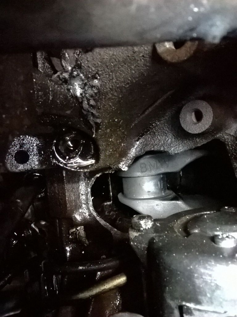

Motor 318i M43 Bj. 1996, Laufleistung 285000 km
Bin selbst nicht gefahren und ist auch nicht mein Auto.
Bei 180 km/h gab es wohl einen Knall, dann rechts rangefahren und an der Stelle fing es wohl direkt an zu brennen. Feuer wurde mit dem Wasser aus dem Wischwasserbehälter gelöscht.
Öl war genug drin und wurde regelmäßig gewechselt. Bestätigt sich wieder, dass bei ca.200000km ein Pleuellagerwechsel sinnvoll ist.

Ja, der Motor wird getauscht. Den Kopf von dem alten Motor nehm ich mal ab. Teile vom Kolben lagen schon unter der Ansaugbrücke. Eingebaut wird ein Motor aus einem Unfallfahrzeug, der aber auch vor dem Einbau neue Pleuellager bekommt. Falls Interesse besteht kann ich Fotos von dem Wechsel machen.
