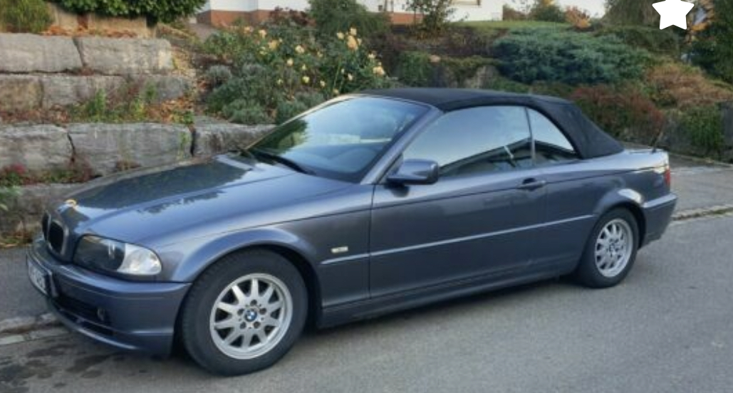

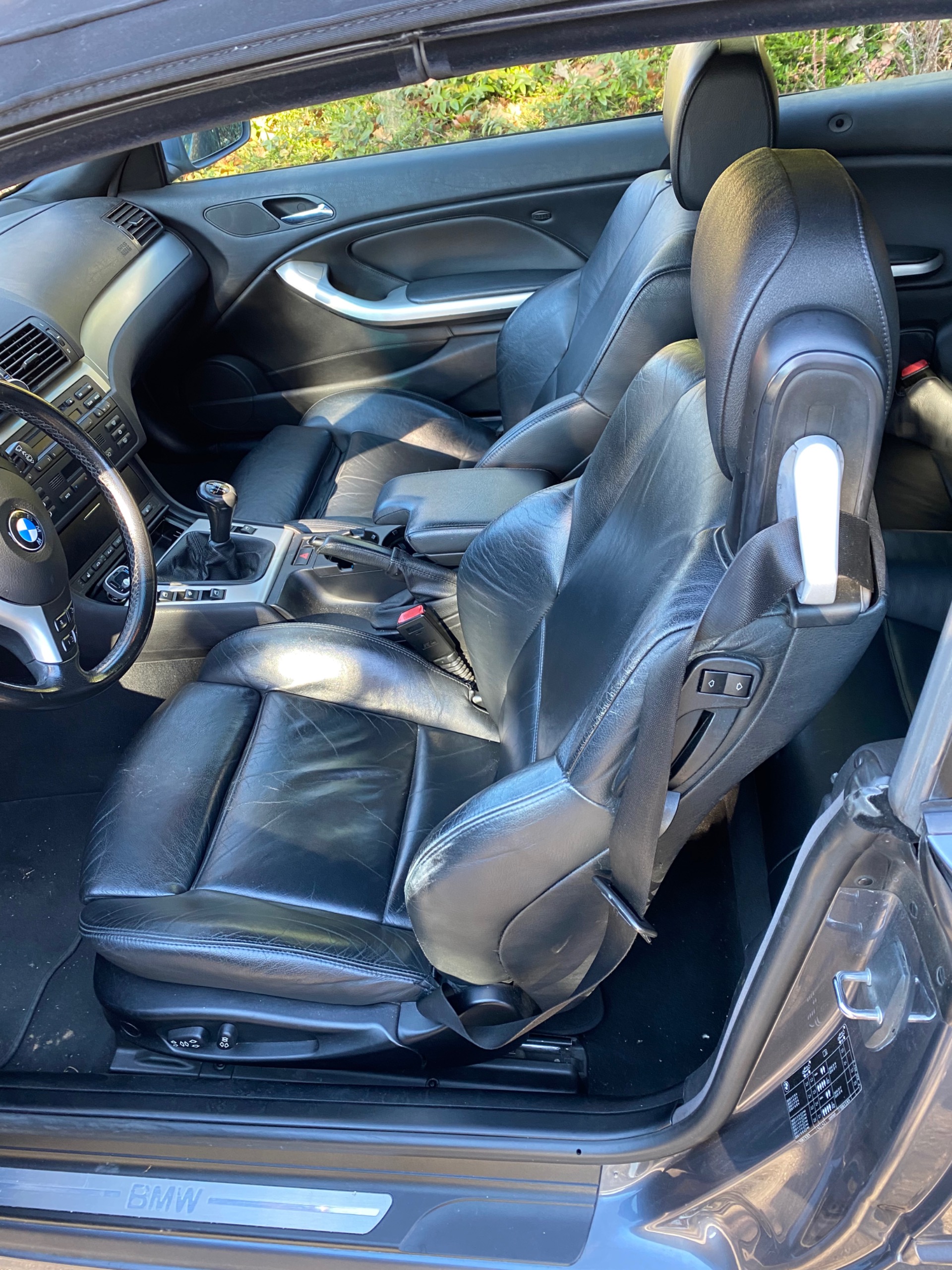

Habe heute ein E46 318ci Cabrio besichtigt, Bj 2002 in sehr schönem stahlgraumetallic, Ledersitze elektrisch, 209.000km, Tüv bis 4/23. eigentlich ein sehr schöner Wagen auf den ersten Blick, aber….
Mindestens 5. Hand, Ölverbrauch (1l/3000km) angeblich die Ventildeckeldichtung (Mehrverbrauch ab 5000 Drehzahl 🙄 - sagt schon alles) Subwoofer im Kofferraum, Sportluftfilter (nicht zulässig), Doppelrohrauspuff (mit Papieren) und Rost im Heckbreich oberhalb des Stossfängers, am Scheibenrahmen Fahrerseite (wurde schonmal gemacht) und am re Kotflügel.
Schade, gerade das Stahlgraumetallic steht dem Wagen sehr gut.

Motor war nur unten rum etwas verölt. Da vermute ich auch was anderes.
Schade um den schönen Wagen
