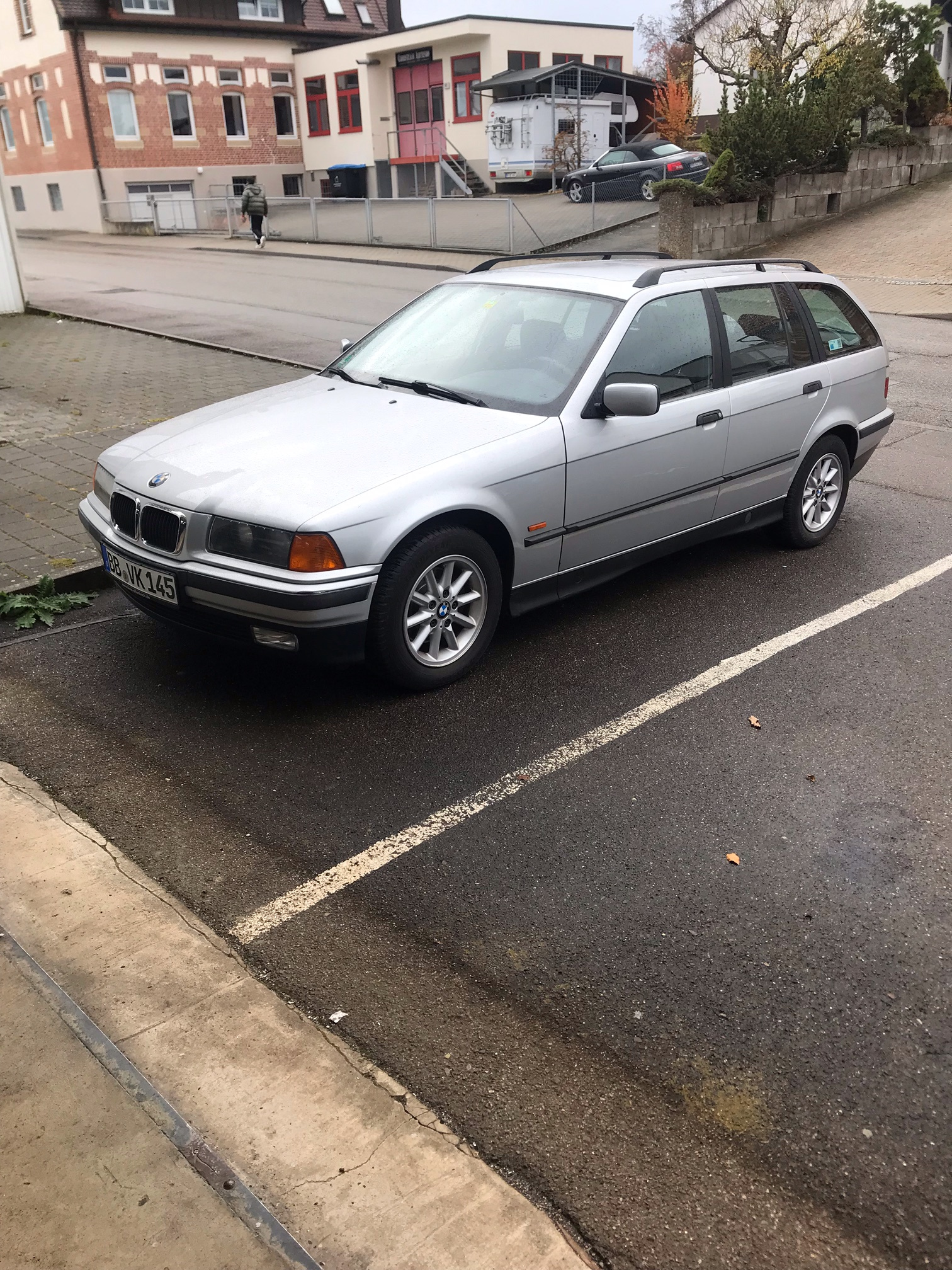

Die Faktenlage ist nun daß ich heute in Frankfurt war und den 318i Touring angeschaut habe.
Im große und ganzen ist das Auto nicht schlecht aber auch nicht gut, die Substanz ist gut zum Aufbauen.

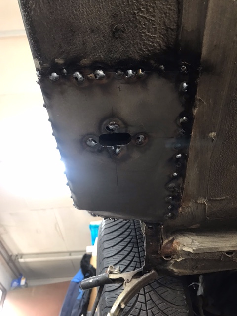

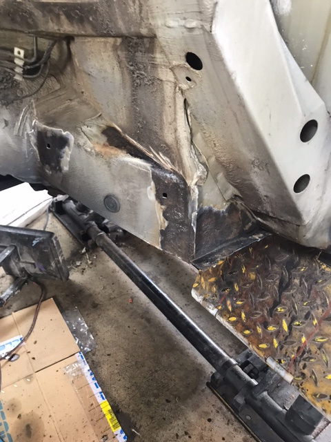

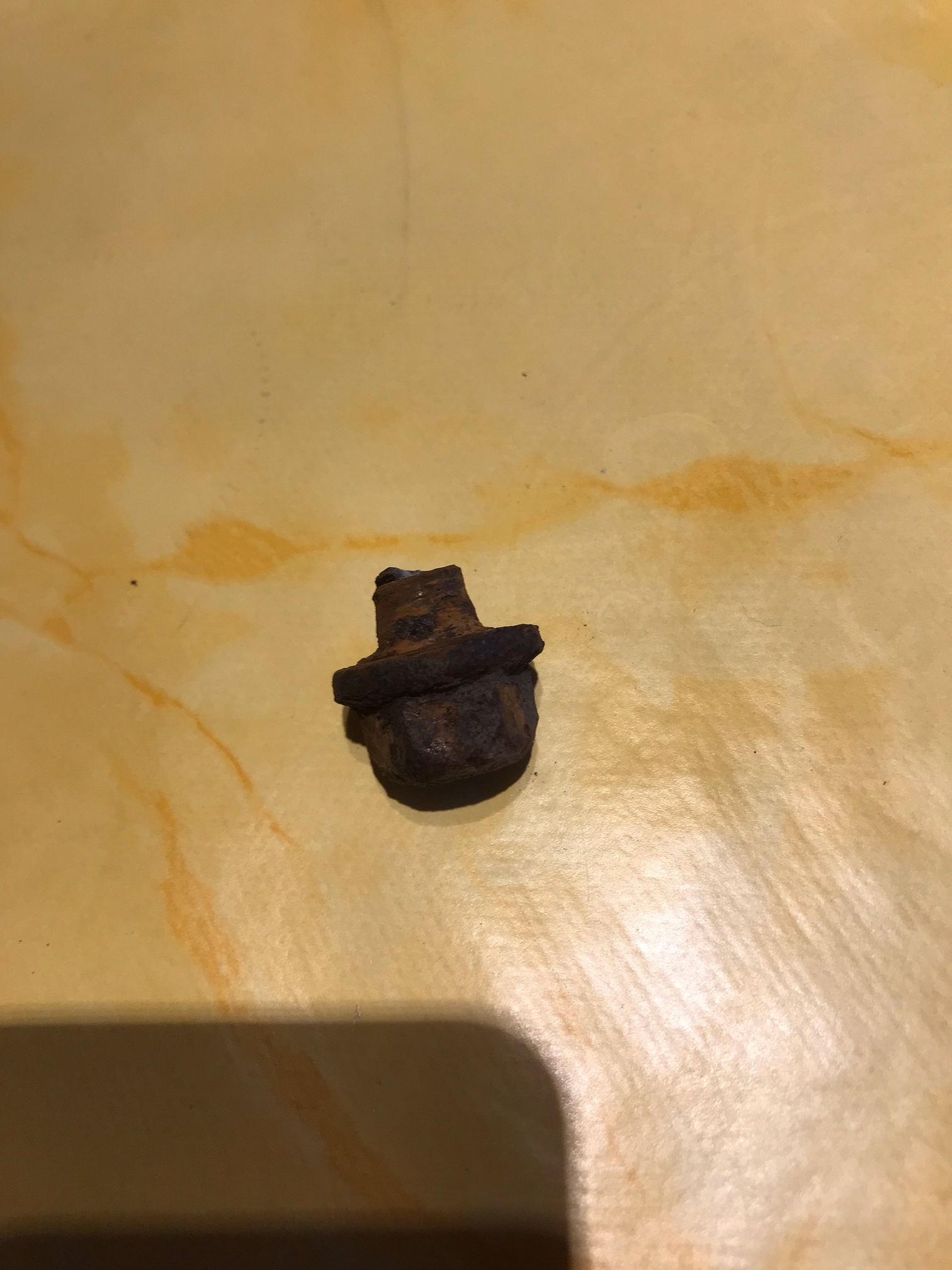

Hoi alle miteinander, hab heute so richtig angefangen.......
Vorne rechts die Traverse geschweißt und die Stabilität zum Schweller wieder hergestellt.
Rechte Seite ist nur angerostet und wurde abgebürstet und hinterher grundiert.
Das war im Kotflügel eingelagert...... nach 22 Jahren
Hier wurde nur entrostet und hinterher grundiert.
Reparaturbleche angefertigt......
und hinterher eingeschweißt.
und so steht der 318i Touring gerade in der Garage.....
Die restlichen Ersatzteile sind bestellt, ich denke morgen sind die Schweißarbeiten beendet, und ich mach mich an die Technik

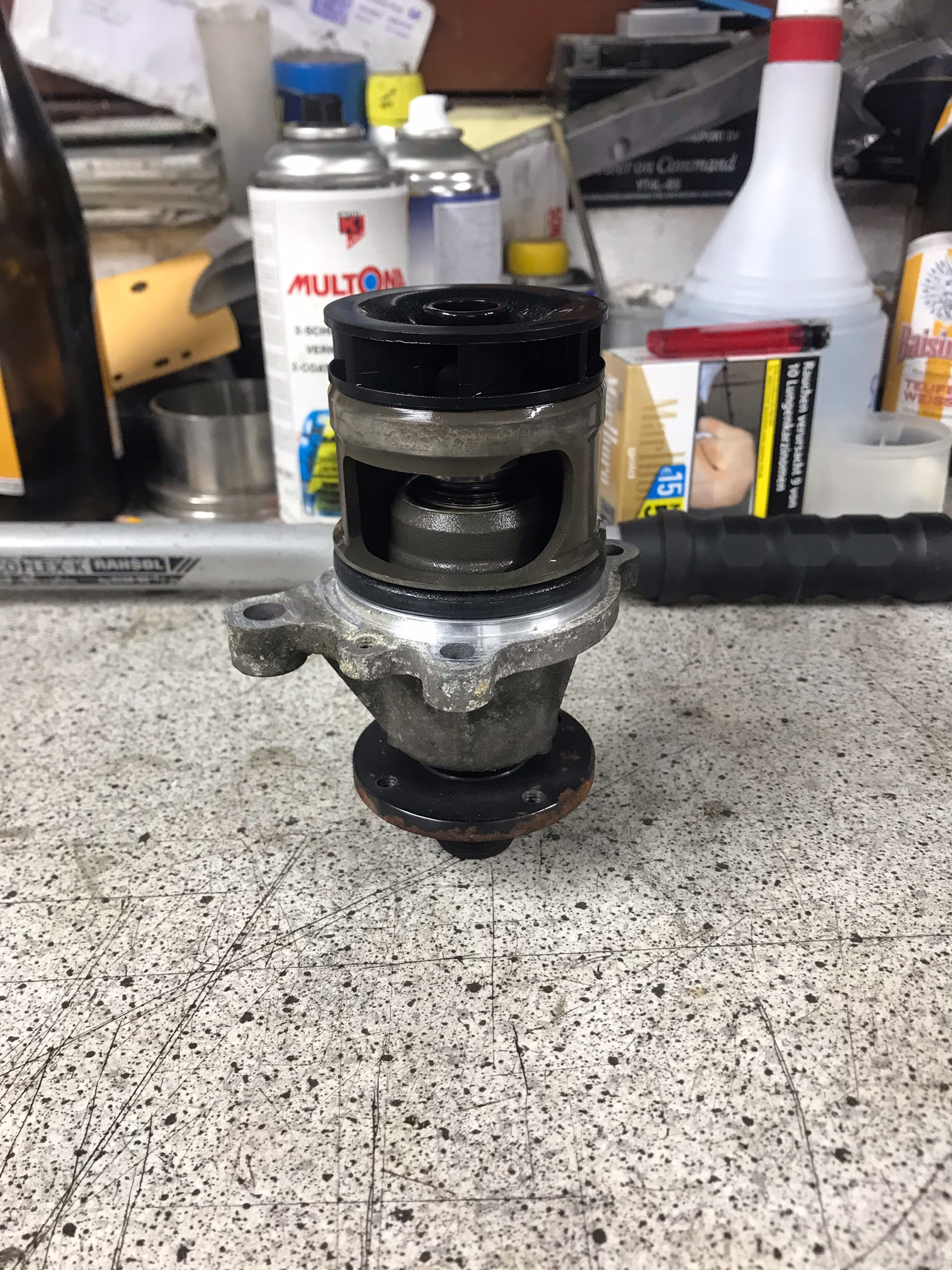

Hallo Gemeinde, es ging nun weiter......
Die Wasserpumpe ist Geschichte ..... ausgetauscht.....
Der Ölverlust kam schlicht von verhärteten Dichtringen am Ölfiltergehäuse.
