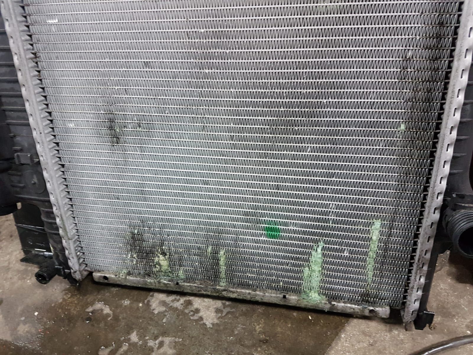

Hallo Leute,
nachfolgend lasse ich euch mit ein paar Bildern an meinem Kühlertausch/WAPU von gestern teilhaben. Ich glaube in Zeiten von Corona mal etwas Unterhaltung ...
Eigentlich dachte ich der Kühler ist in wenigen Minuten draußen. Nur die 32er Schraube vom Viscolüfter wollte einfach nicht abgehen. Hammerschläge, fixieren des Keilriemens etc. hat alles nicht geholfen. Sie war einfach unfassbar festgerottet. So sehr, dass ich direkt wusste, die war seit 97 nicht mehr ab. Leider hatte ich kein Spezialwerkzeug wie BMW, dass ich an den Schrauben an der WAPU gegenkontern konnte.
Also den Umweg gegangen und erst den Kühler ausgebaut, damit man mehr Platz für den Ausbau des Lüfters hat. Was eine Fummelei...

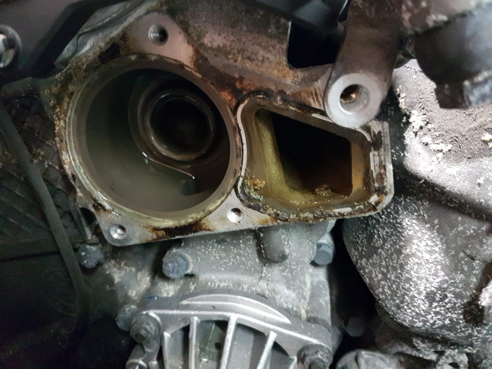

Am Ende ging dann doch alles ab. Und oh Wunder .... es war noch der erste Kühler (von Thyssen) verbaut. Und das nach 445 tkm. Und natürlich war auch noch das erste Thermostat und auch noch die erste WAPU verbaut .... Wow. Wie ich finde ein gutes Zeichen - die Vorbesitzer sind pfleglich mit dem Wagen umgegangen.
Die WAPU hat kein Spiel und sah noch verdammt gut aus. Da die neue WAPU (Originalteil von BMW) hat im Gegensatz zu dem 1997 verbauten Modell Kunststoffflügelräder. Wenn ich ehrlich bin - die alte 450tkm alte WAPU sah qualitativ hochwertiger aus als die neue. Ich hatte sogar kurz überlegt die alte wieder einzubauen - hab aber dann doch sicherheitshalber die neue genommen.

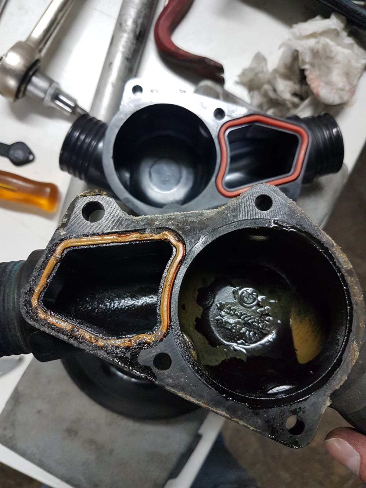

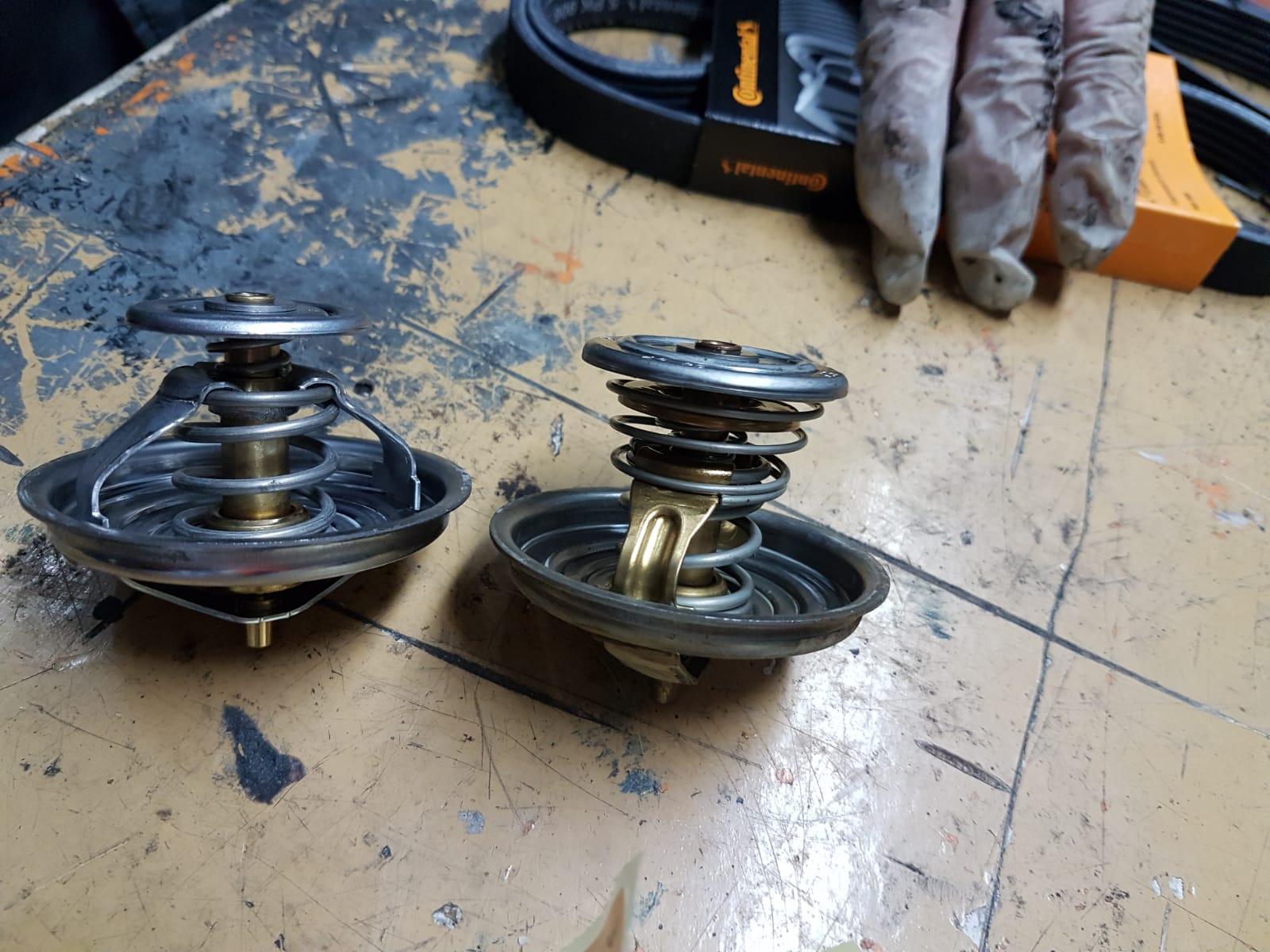

Ich hab dann noch schnell ein neues Thermostat + Thermostatgehäuse eingebaut und hab dann für den gestrigen Tag Feierabend gemacht.
Die nächsten Tage werde ich Keilrippenriemen + Umlenkrollen erneuern und den Kühler einbauen.
Zu Thema Kühler: Ich habe mich für das Modell von Mahle - Premium Line (CR 330 000P) entschieden. Es handelt sich um einen gelöteten. Die nächste Alternative wäre ein mechanisch gefügter (teurer) von Mahle gewesen (CR 239 000P). Von eBay Artikeln hab ich Abstand genommen - da diese oftmals nur einen Druck von 1,4 bar gefahren werden können. Und einen gelöteten mit 1,4 bar wollte ich nicht ausprobieren - da original von BMW 2 Bar vorgeschrieben sind. Nicht das der 1,4er im Sommer direkt wieder Hops geht... Weil desto höherer Druck im System, desto geringer die Wahrscheinlichkeit, dass der Wagen kocht.

Die Thermostatgehäuse die aus Kunststoff gefertigt sind, neigen im Alter generell zur Rißbildung und es kommt zum schleichenden Verlust des Kühlwassers.
Dies betrifft die Vierzylinder als auch die Sechszylinder Modelle, drum lohnt es sich ab und an unter die Haube zu schauen und dies zu kontrollieren.
Wenn so ein Thermostatgehäuse den Dienst quittiert, wechselt das Thermostat gleich mit, es kostet ein Nasenwasser im Vergleich einer Folgereparatur.
