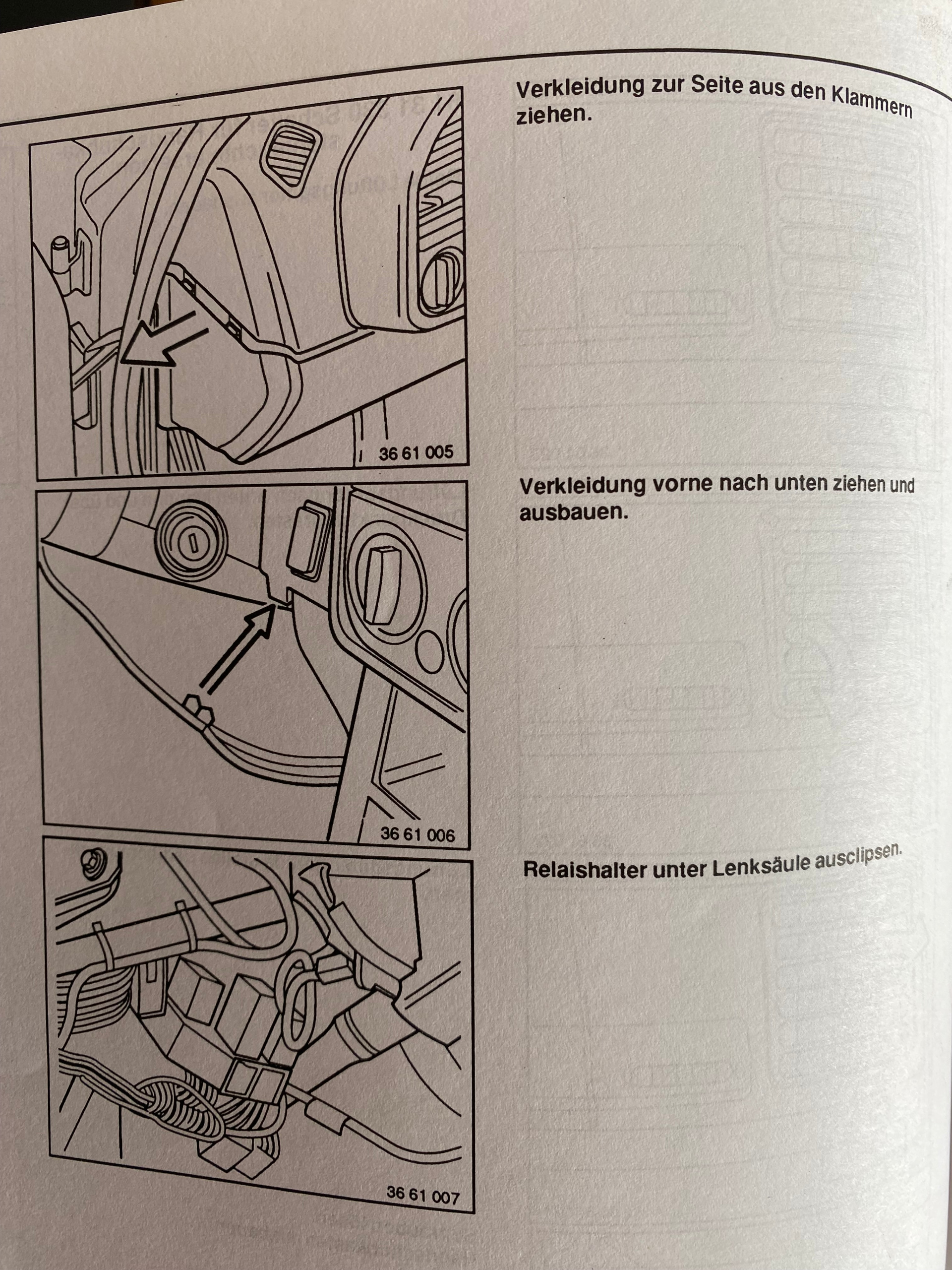

Hallo Henning,
überprüfe erst einmal das blaue Relais unter der Lenkrad- Armaturen Abdeckung. Das soll laut Google Recherche öfter für den von Dir beschriebenen Fall der Grund für den Ausfall beider Fensterheber gleichzeitig sein.

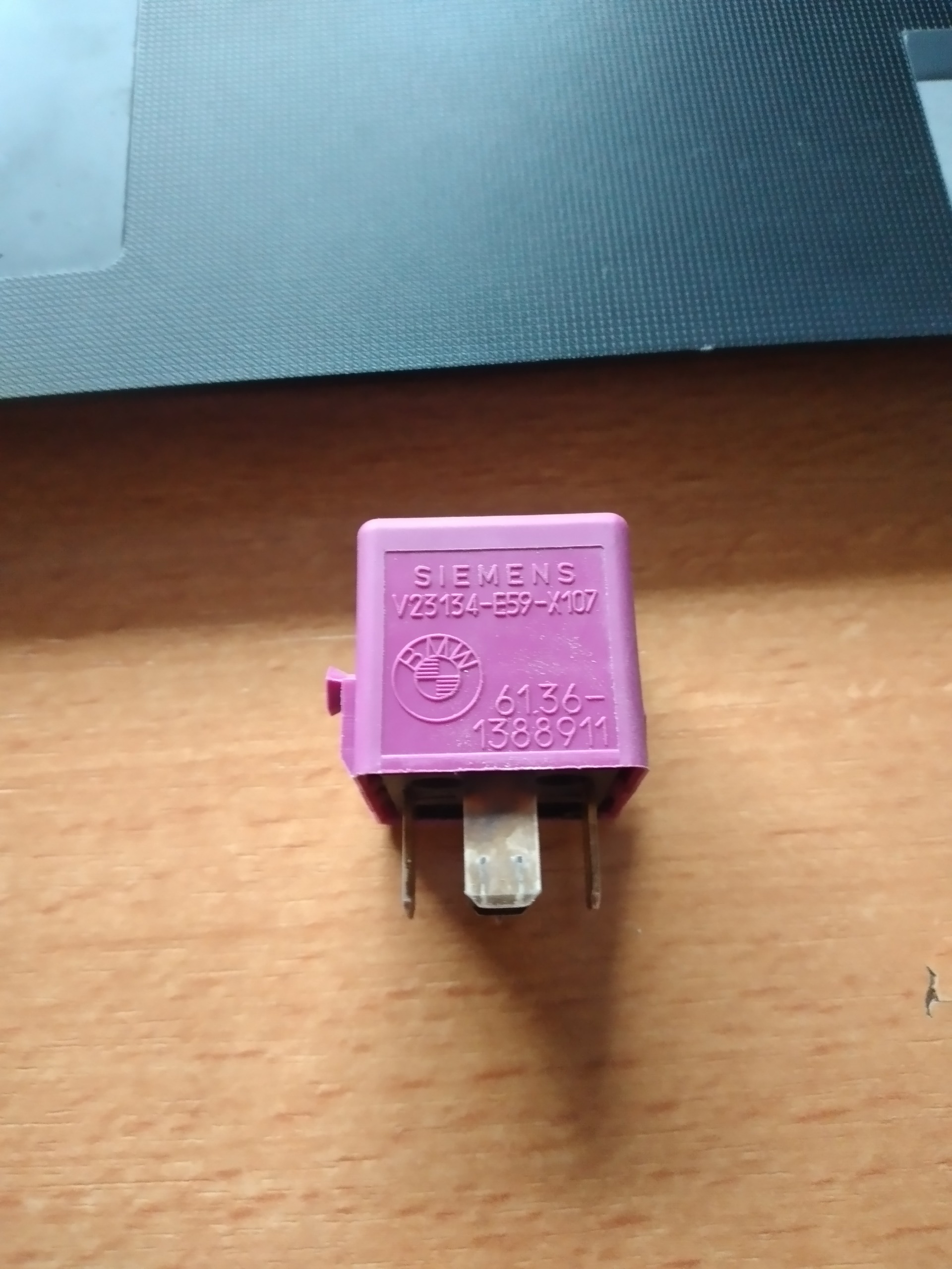

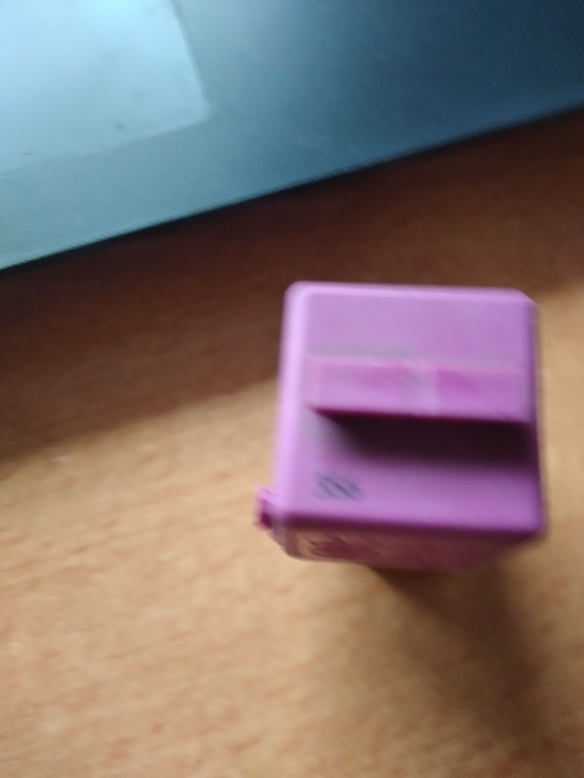

Ist es das? Nicht so wirklich blau. Irritiert mich.

Hallo Henning,
bevor wir weiter im Nebel stochern...schick' mir doch mal Deine (komplette) Fahrgestellnummer auf messe@3er-club-e36-e46.com .
Es gibt laut ETK ein "signalviolettes" Relais mit der Nummer 61 36 1 3889 11, welches aber für die unterschiedlichsten Steuerungen genutzt werden könnte, beim E36 z.B. für die Standlüftung.
Das "himmelblaue" Relais für die Fensterheber und , falls vorhanden, das elektrische Schiebedach findest Du hier
