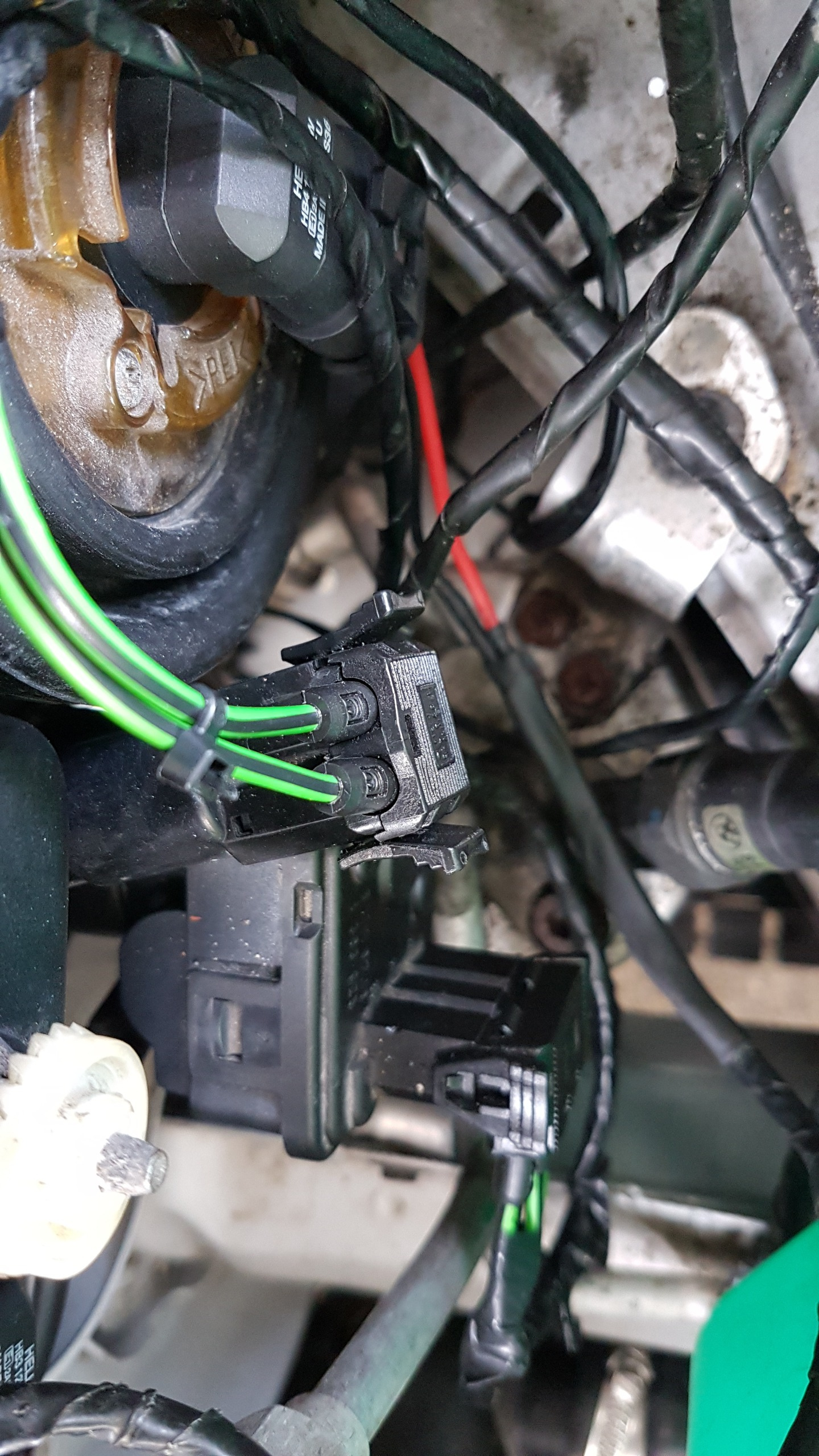

Das wären sie, benötigt werden insgesamt 10 Stück.

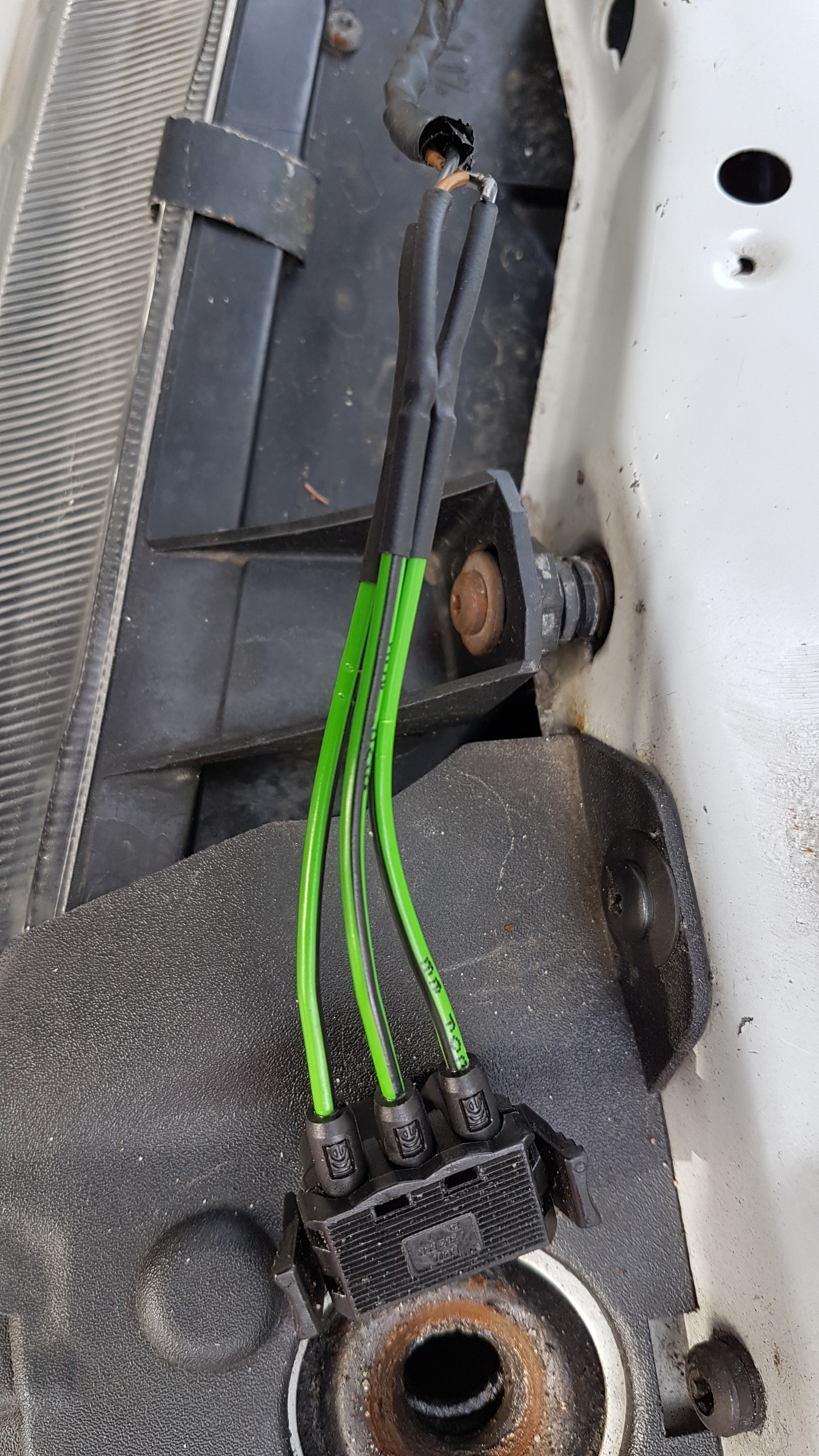

Hallo allerseits,
hier noch die Antwort auf das Problem bei den Steckern für die Hella- Scheinwerfer beim Compact.
Die Kabel waren direkt an der Rundsteckhülse gebrochen:
Da die Stecker von Standlicht und Stellmotoren aus einem aufklappbaren Gehäuse und innenliegenden Rundsteckhülsen bestehen, war das die Lösung:
Verlöten, dabei unbedingt bei den Steckern für die Stellmotoren auf die Position achten:
Schon sieht es wieder gut aus:
Vorsichtig verlegen und fertig:
Viel Erfolg und Danke für Eure Antworten.
Gregor
Gregor

Uli_e_36 antwortete auf E 36 Compact Hella Scheinwerferstecker
Sehr schön gemacht. Wenn ich mir den abgebrochenen Draht ansehe kommt bei mir mitunter der Verdacht auf, daß die Drähte zum einen durch Korrosion beschädigt wurden und Vibration den Rest erledigt hat.
Ich muß Mal sehen ob man die Kabel in der Nähe des Steckers noch fixieren kann.
