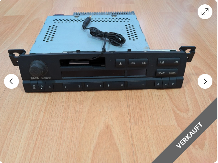

Da unser Originalradio mit Kassette Modell Business, Baujahr 1999, leider im Kassettenteil einen Defekt hat, haben wir uns ein gebrauchtes Ersatzgerät besorgt, welches nahezu gleich ist und aus der 26 Kw in 2001 stammt. Der Wagen soll soweit wie möglich im Originalzustand bleiben. Hersteller des Radios war Philips. Das scheint auch zu funktionieren, zeigt auf dem Display aber "Disabled" an. Da leider die Bedienungsanleitung fehlt ist unklar, wie man es "Enabled" sprich in den betriebsbereiten Zustand versetzt. Ein Code wird nicht angefordert. Auch unser Originalradio, welches im Winter mit unserem Auto immer mit abgeschaltetem Stromkreis
in den Winterschlaf geht, fordert nach dem Wiedereinschalten des Stroms im Frühjahr keinen Code an und läuft einfach wieder. Weiß jemand, wie man das Ersatzgerät in Betrieb nehmen kann? Herzlichen Dank für eure Aufmerksamkeit Ralph Möller-Domke.

Hallo Elmar, danke für die Antwort. Von meinem eingebauten Radio kann ich die Nummer noch nicht sagen, denn es ist noch in meinem Fahrzeug aus 1999 (Anfang des Jahres bestellt, im Herbst ausgeliefert). Es ist das Originalradio, welches mit unserem Wagen ausgeliefert wurde. Ich weiß mittlerweile, dass diese Radios eingebaut werden müssen, das Anschließen an ein Netzteil allein reicht nicht. Das hatte ich gemacht, um vor dem Einbau zu sehen, ob es auch geht. Ich hatte es auf Ebay ersteigert, da weiß man ja nie. Dessen Teilenummer ist PH705011095198. Stammt wohl vom Besitzer des Wagens, in dem es verbaut war, der es gegen ein CD Radio tauschte. Ich werde die Aktion also durchführen müssen, auch wenn ich dann erleben muss, dass es vielleicht doch nicht geht. Hoffentlich passt die Belegung der Pins. Herzliche Grüße Ralph

Liebe "Mitclübler", nun sind alle Rätsel um das Radio gelöst. Elmar hatte recht - es funktioniert ohne Problem im E 46, wenn man es denn einbaut. Dabei stellte sich ein neues Problem ein: Das Originalradio hatte zwei Antennenbuchsen, eine große und eine kleine (siehe Foto der beiden Radios anbei). Und damit auch zwei Kabel. Das Ersatzradio nur eine, die kleine. Was zur Folge hatte, dass mit dem Ersatzradio der Empfang sehr störanfällig war. Obwohl dieses ansonsten einwandfrei funktioniert. Unser E46 hat keine sichtbare Antenne und damit wohl das "BMW Diversity" System verbaut, wie ich nun in Erfahrung brachte.
Aber: manchmal geschehen dann halt doch noch Wunder. Auf Empfehlung fand ich in der Nähe einen Radio- und Fernsehtechniker mit eigenem Betrieb, der sich auch alten Geräten, eben auch Autoradios, widmet. Ich hätte nie geglaubt dass es so jemand noch gibt. Der baute mir ein neues Laufwerk in das Originalradio ein. Und nun läuft alles wieder wie es soll. Falls jemand Sorgen mit seinem alten Radioschätzchen hat, gebe ich gerne die Adresse des Betriebs hier im Raum Taunus (Nähe Frankfurt am Main) weiter.
