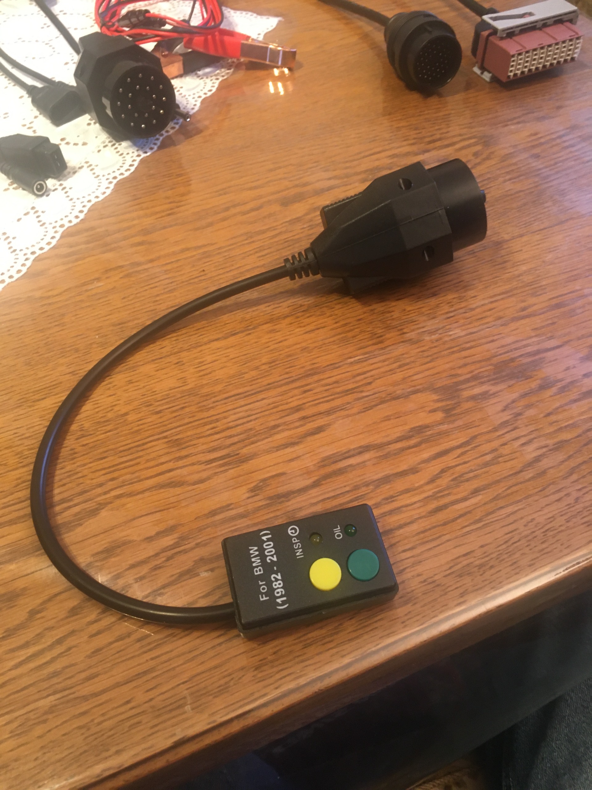

zum zurücksetzen der Serviceanzeige im Tacho wird allerdings dieses Teil benötigt, denn dies ist über das Tablet nicht möglich.

@ Uli: Den chinesischen Inspektionsresetter habe ich auch; einfach gut, das Teil.
