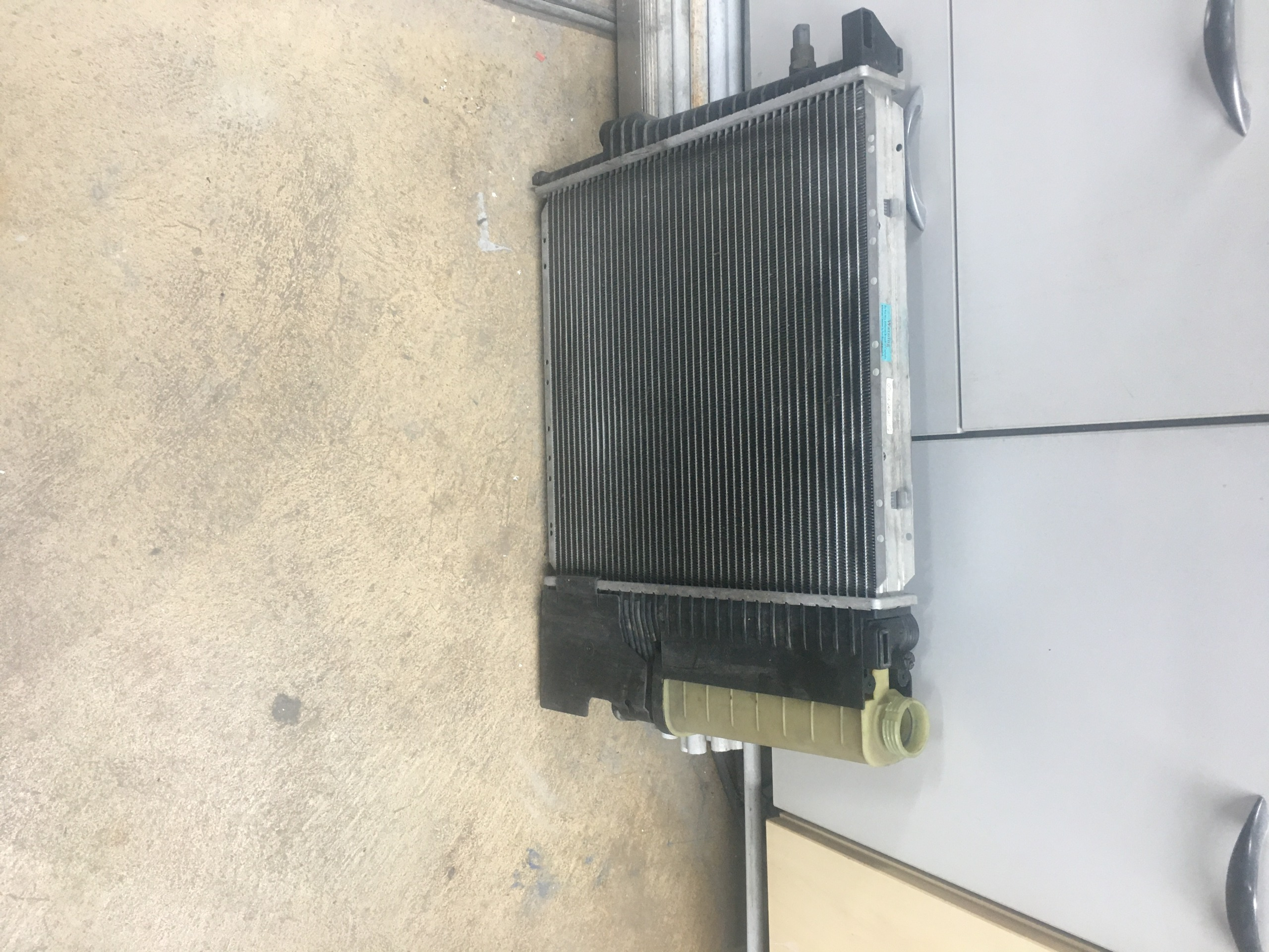

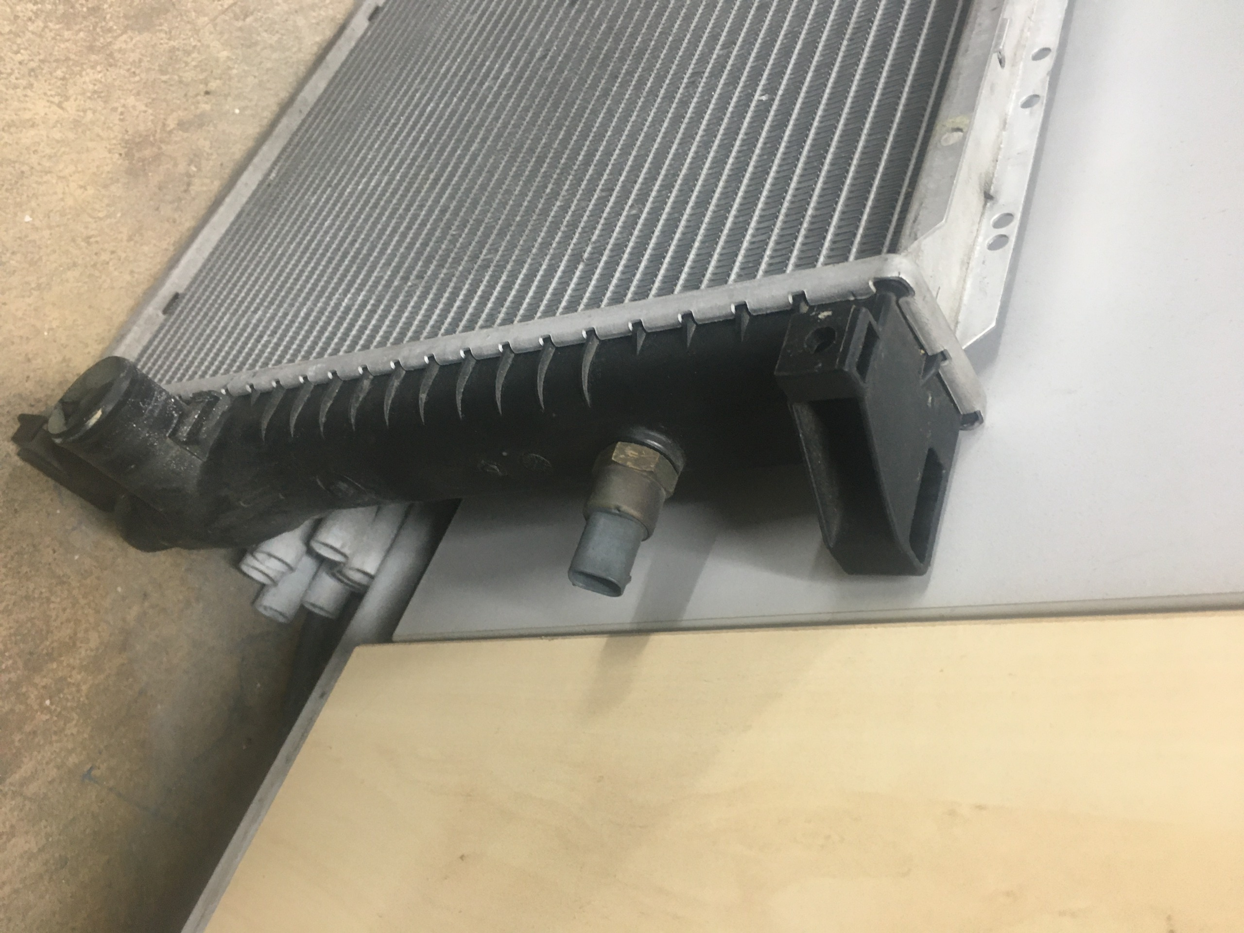

Gestern früh bin ich dann ins "Lager" und hab mir den gebrauchten Kühler geholt. Da ich sicher sein wollte ob dieser dicht ist hab ich die beiden dicken Anschlüsse mit Schläuchen verbunden und den Rücklauf der etwas dünner ist mit Schlauch und Kugelhahn versehen um später etwas Pressluft drauf zu geben.
Gesagt, getan... danach hab ich den Kühler gefüllt und entlüftet und dann ca. 1bar Druckluft auf den Kühler gegeben, und siehe da, der pisst an der gleichen Stelle.

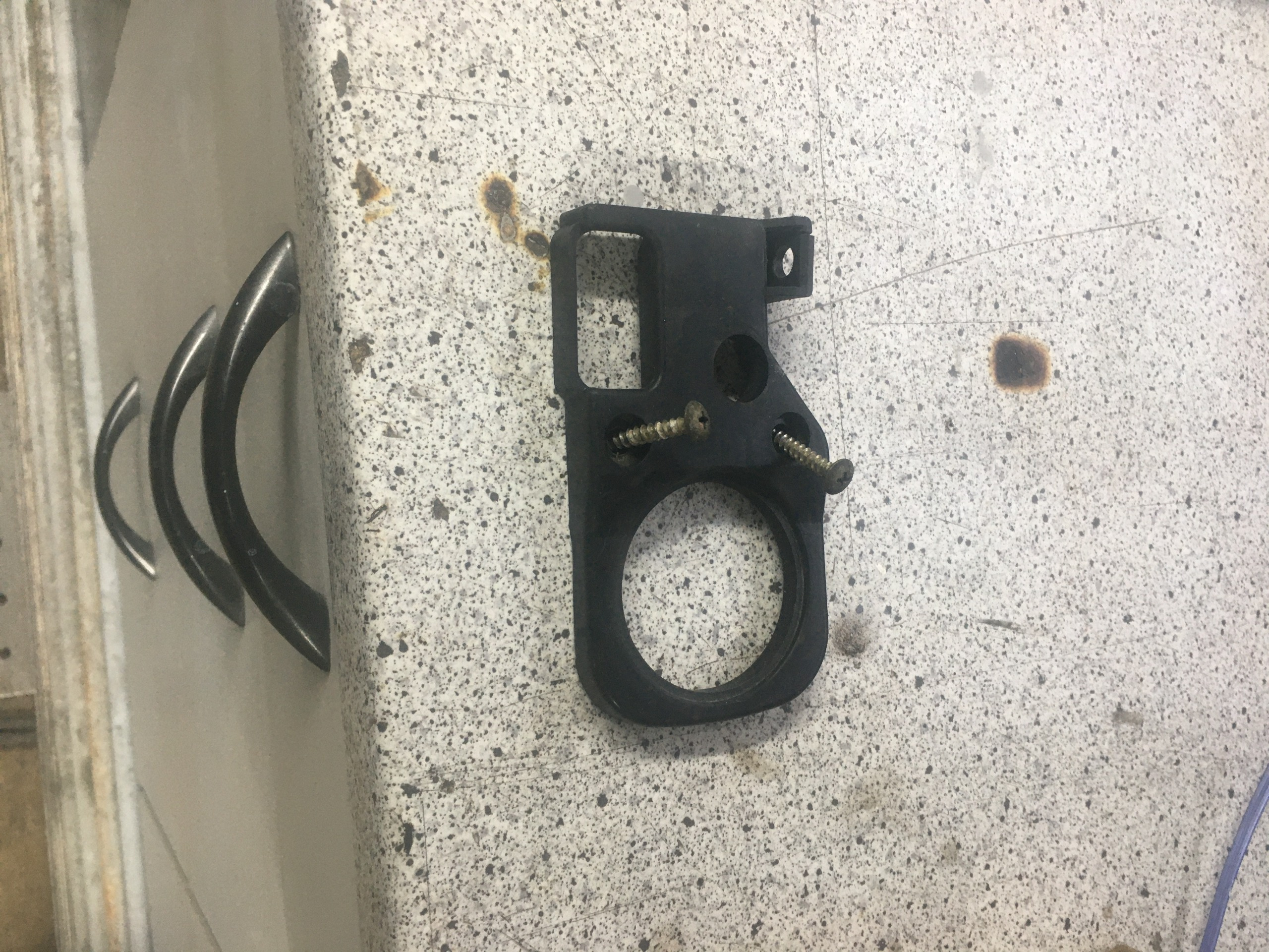

Ich habe dann diesen Deckel mit den zwei Schrauben abgebaut.
Sieht dann so aus, und anschließend habe ich den Ausgleichsbehälter nach oben vom Kühler abgehebelt.

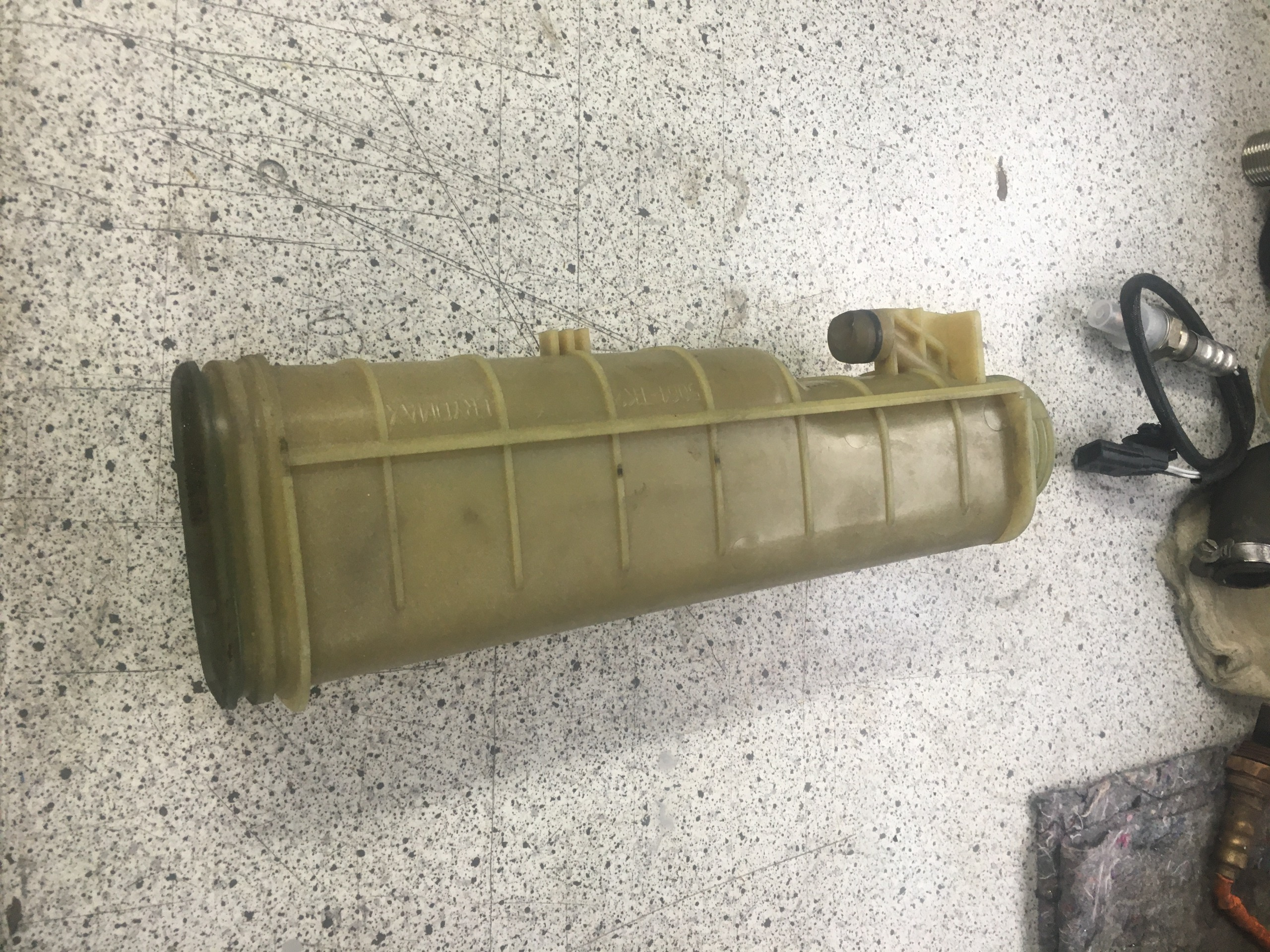

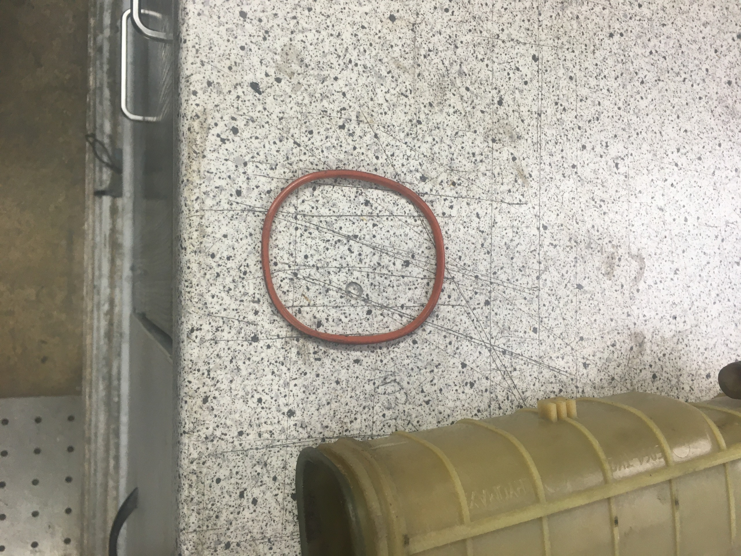

Hier der Ausgleichsbehälter und der O-Ring zum Abdichten. Nach der Demontage fiel mir auf, daß auf den Dichtflächen recht viel bröseliger Kalk und Dreck war ebenso auf dem Dichtring. Ich hab dann alle Teile gereinigt und wieder zusammengebaut. Vor dem Zusammenbau hab ich die Dichtflächen mit Vaseline eingestrichen, daß die Teile sauber ineinander gleiten.
Nach der Reinigungsaktion war der Kühler wieder dicht.
Beim Einbau gings dann weiter, der "neue" Kühler ist anders als der alte. der neue hat kein Loch für den Themperaturschalter vom Elektrolüfter.
Bei dem neuen ist das Loch nur angedeutet, aber ohne Gewinde... Außerdem ist der Standartkühler mit den unteren Gummipuffern etwa eben.
Aber der Alte ..........
ist etwa 15 cm höher und hat somit ca 20% mehr Fläche. Dies hat den Hintergrund: mein Compact hat ne Klimaanlage, darum ist da der Kühler größer.
Aus dem Grund hat meiner auch den zweistufigen Elektrolüfter und nicht den Propeller mit Viscokupplung.
Am Tatort hab ich dann einfach den neuen Kühler eingebaut, der Lüfter.. ect. landete im Kofferraum....Wasser rein, entlüftet und ab nach Hause. Solange man über Tempo 20 Km/h fährt, alles kein Thema, nur längere Ampelstops sind ohne Lüfter bedingt empfehlenswert, denn dann geht die Nadel auf dreiviertel hoch, sinkt aber sobald man wieder fährt sehr schnell wieder ab. Den alten Kühler werde ich in den nächsten Tagen wieder abdichten und wieder einbauen. Der Dichtring ist bei BMW erhältlich und kostet 4€... der Komplette Kühler ca. 450€

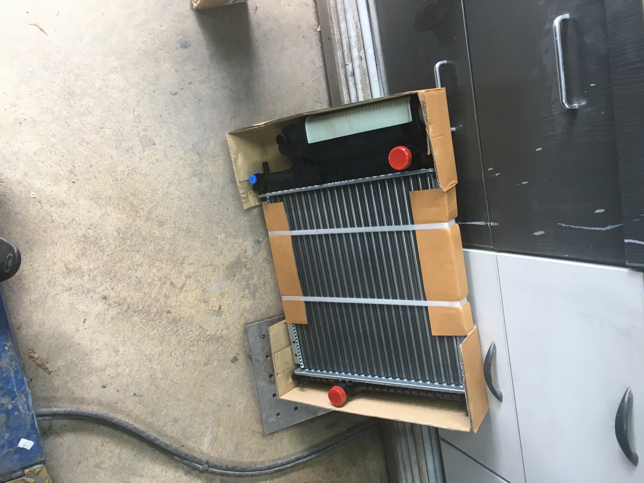

Daraufhin hab ich den Ausgleichsbehälter demontiert, Kühler mit Schläuchen blieben eingebaut.... daraufhin hab ich nochmal etwas Druckluft auf die Entlüftung gegeben und geschaut was sich tut.
Dabei habe ich festgestellt, daß der Wasserkasten zwischen Kühler und Ausgleichsbehälter einen 10cm langen Riß hat. Das bedeutet der alte Kühler ist schrott!
Hab dann im Ersatzteilkatalog bei BMW nach dem Teil geschaut......beim freundlichen kostet der Kühler ohne Anbauteile lächerliche 450€, hab aufgrund dessen sofort online bestellt, allerdings bei Ebay und nicht bei BMW.
Bei Ebay habe ich nun ein Neuteil für 60€ all in bekommen, passend für 316-328i mit und ohne Klima.
Die Gummipuffer zur Befestigung waren nicht dabei, aber die waren vom alten Kühler vorhanden, und wurden übernommen.

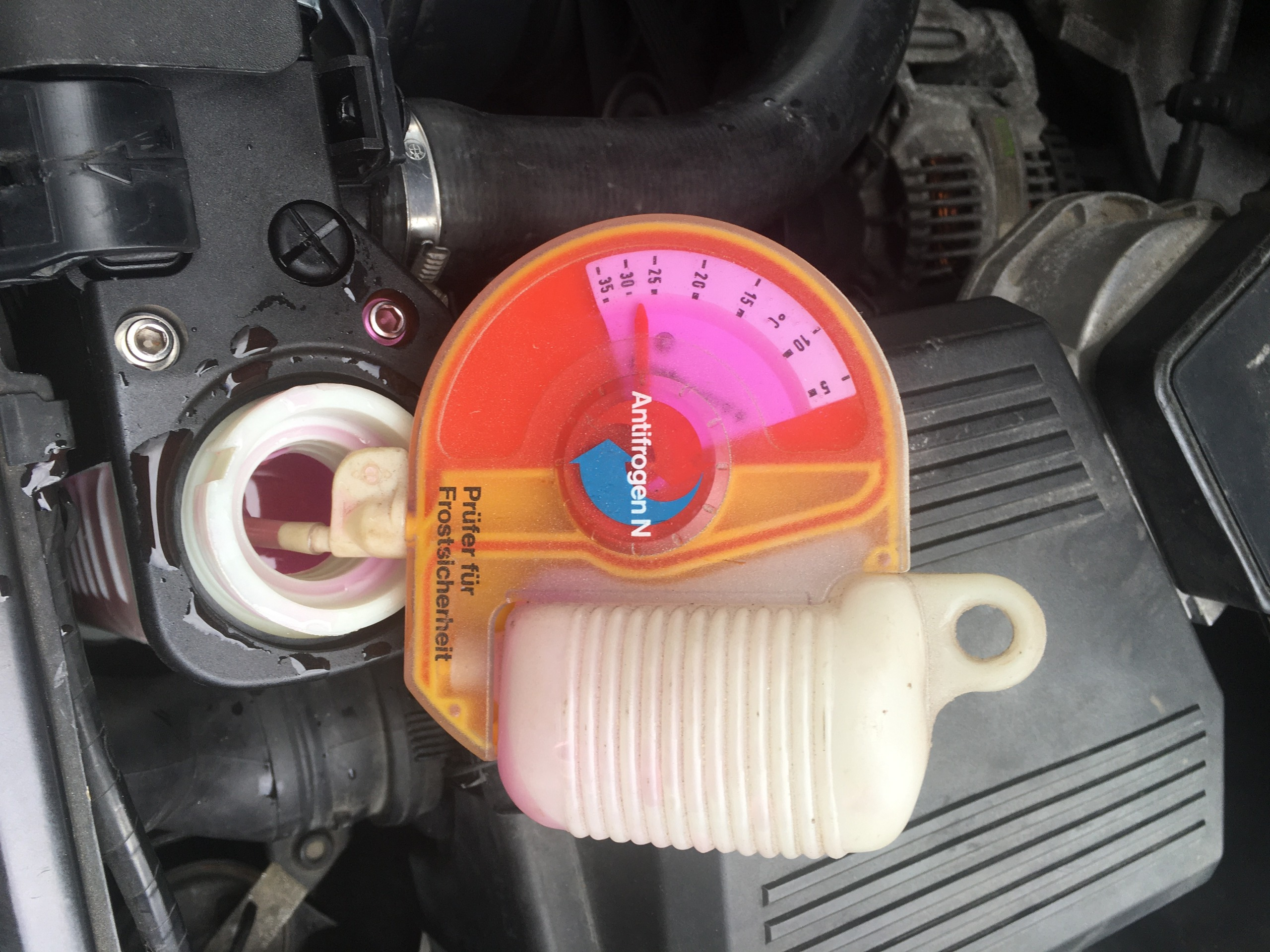

Hab daraufhin den Kühler eingebaut und das Kühlsystem befüllt und entlüftet, und nun ist alles wieder gut.....
Ich häng nun noch ein paar Bilder an....
so kam der neue Kühler an, sauber verpackt.
Frostschutz geprüft....
.... und so ist der Compact wieder am Start.....

Meiner Erfahrung nach bring es meistens nichts, nur den o-Ring zu erneuern. Wie Du schon geschrieben hast, hat meistens der Ausgleichsbehälter einen Riss oder ist spröde. Ich immer sinnvoller, den kompletten Kühler zu erneuern. Mit Van Veezel, Vaelo oder auch NRF hab ich bisher keine schlechten Erfahrungen gemacht, aber auch die No-Name sind brauchbar.
Ich hatte allerdings schon mehrere Fälle, wo der mitgelieferte Kühlerdeckel nicht so richting passte, du kannst den zwar mit gefummel aufschrauben, aber wenn du den mit ein wenig mehr Kraft draufdrehst rutscht der durch. Wird also nicht so richtig dicht, ein anderer Deckel löst das Problem. Auf jeden Fall hier drauf achten, sonst hast du permanenten leichten Wasserverlust ohne dass du die Ursache schnell erkennst. Gruss

Hallo Thomas, die Ausgleichsbehälter sind in einem recht guten Zustand. An dem Interimskühler war nur Dreck auf den Dichtflächen das Problem, nach der Reinigung war der wieder dicht.
Der neue Kühler ist ein no name Produkt, der Kühlerdeckel war nicht dabei.... da hab ich den gebrauchten genommen als-auch die Gummis auf denen der Kühler aufsteht waren nicht dabei, auch die Gummis der oberen Aufnahmen fehlten und wurden vom alten übernommen.

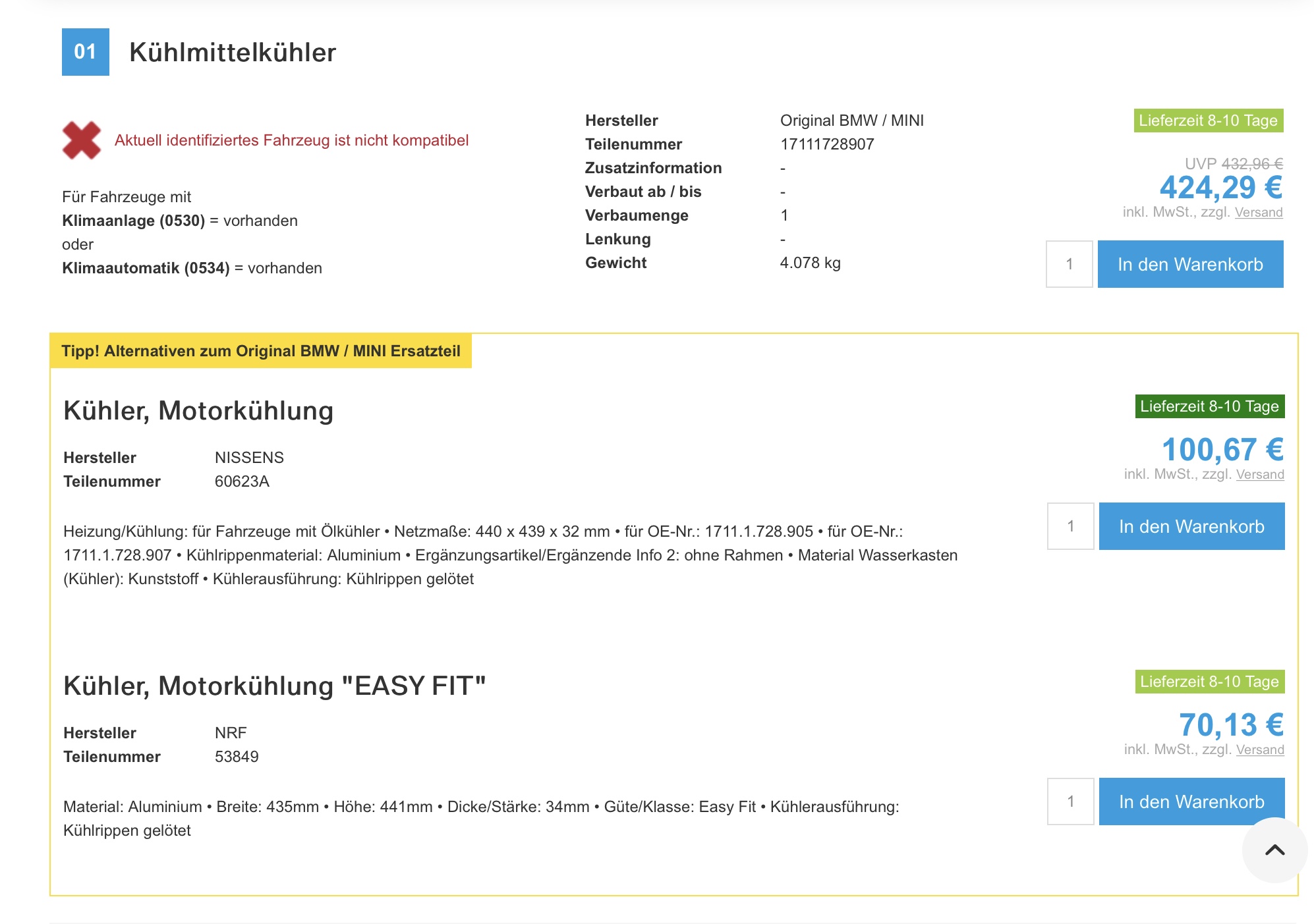

das mit den Ersatzteilpreisen bei BMW war ja bereits Thema in einem anderen Beitrag. Die sind schon gesalzen. Kann und darf jeder selbst entscheiden ob er das ausgeben möchte. Es gibt aber auch BMW Händler die online verkaufen und gleichzeitig günstigere Ersatzteile anbieten. Ist dann nicht das Originalteil aber mit Sicherheit vollkommen in Ordnung.
Hier mal ein paar Bilder aus einem BMW online Shop „ohne Namen“ wegen Werbung 😉
Die Preise sind dann wohl vergleichbar denke ich. Habe ich das korrekt verstanden dass der Kühler den du gekauft hast sowohl für Autos mit und ohne Klimaanlage passt?
Beste Grüße
