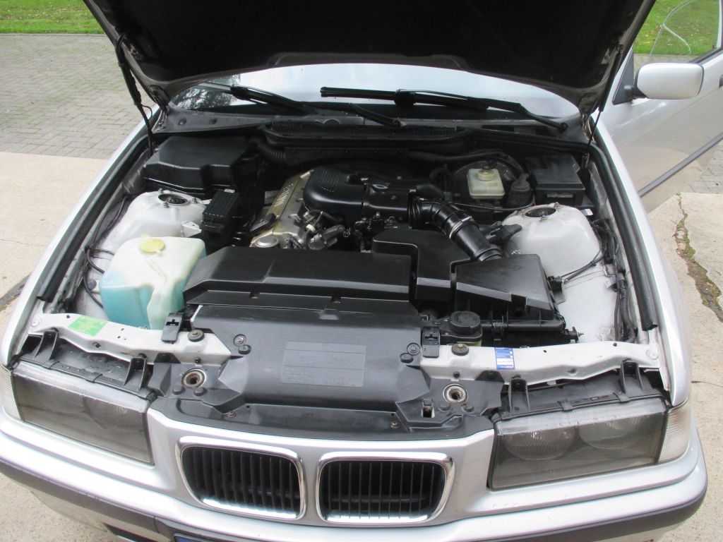

Ich hab erstmal ein Thermostat vom M43 ohne Kennfeld verbaut. Damit öffnet der grosse Kreislauf schon bei ca. 90Grad. Lass ich auch erstmal so, wäre einfacher bei einer evtl. Fehlersuche,falls der gebrauchte Zylinderkopf doch defekt sein sollte, und so hab ich wesentlich weniger Druck im Kühlsystem.
Gestern dann weiter zusammengebaut un um kurz vor 11 Uhr ist der völlig unspektakulär angesprungen und hatte sofort einen ruhigen Leerlauf
Fahren kann ich ja noch nicht, muss erst noch angemeldet werden.
Stehen auch noch Kleinigkeiten an, die kleine Roststelle noch entfernen, die Wagenheberaufnahmen mal mit Mike Sanders Wachs versiegeln und vorne die Kotflügelecken unter der Verkleidung mal reinigen, da ist meistens immer Dreck drin.
Dann noch andere Felgen drauf, und dann soll der erstmal ein wenig laufen.

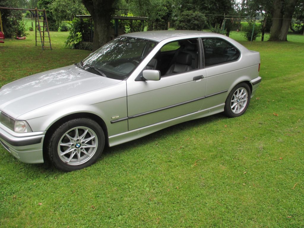

Ich hab heute mal die Roststelle behandelt und die Z4 Felgen mit passender Reifengröße aufgezogen, die ich noch liegen hatte. So langsam kann er in den Straßenverkehr.

So, gestern angemeldet und die ersten 60 km gefahren. Fährt soweit einwandfrei, wie es sich für einen 1,9er Compact gehört. Ausser einen sporadischen Fehler beim Klopfsensor ist der Fehlerspeicher leer. Das fehlende Kennfeldthermostat wird nicht als Fehler angezeigt. Einzig der sporadische " Pumpenmotor " beim ABS wird angezeigt, wenn ich da mal Langeweile habe, löte ich das im Steuergerät vom Compact und Cabrio mal zusammen nach.

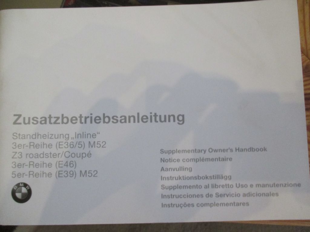

Standheizung funktioniert auch, ist tatsächlich ein halbes Jahr nach Erstzulassung von BMW nachgerüstet worden.Bedienungsanleitung
lag auch dabei.
