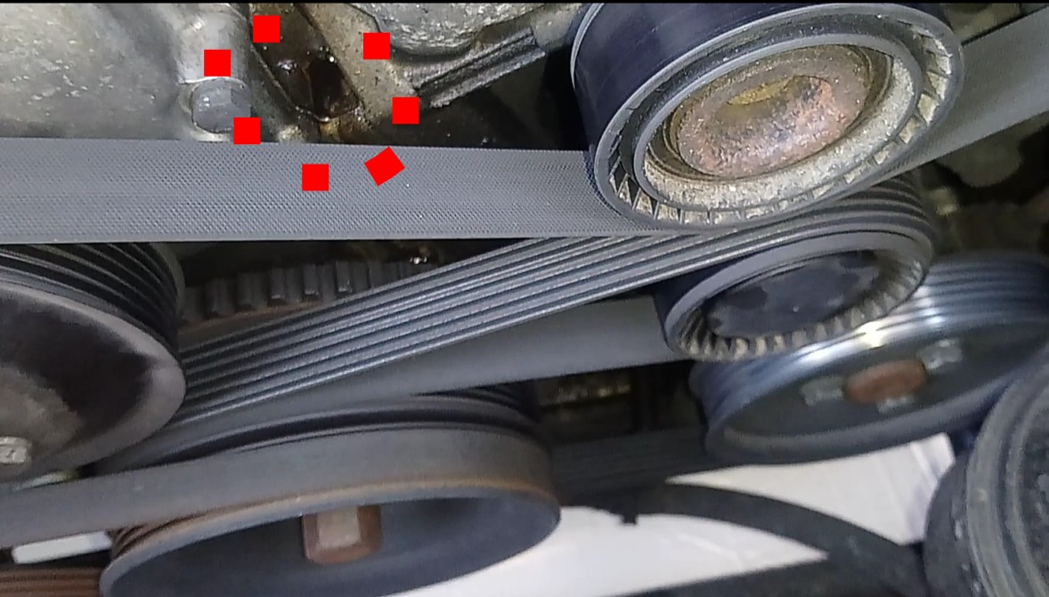

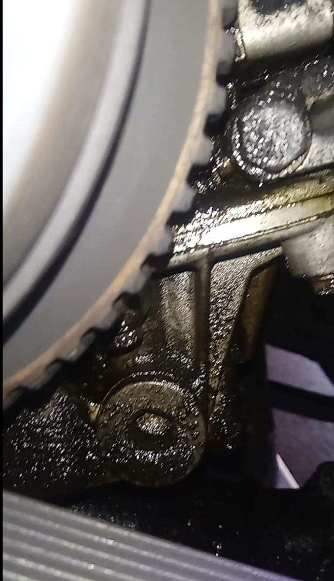

bei meinem "kleinen" 316i M43 Winterauto ist es jetzt auch soweit.
Sieht sehr nach der bekannten Stelle, dem Ölfiltergehäuse aus...
ÖL tropfen wurden in Höhe des Öl filtergehäuse bei laufenden Motor unter dem Fahrzeug festgestellt...
Alle Viertel Jahr schaue ich mal unter die Haube und bis jetzt war alles trocken, minimal schwitze er Mini mal...
Dann wird am Wochenende die Dichtung getauscht inkl. den O Ringen.
Und das ganze mit Bremsenreiniger gesäubert.

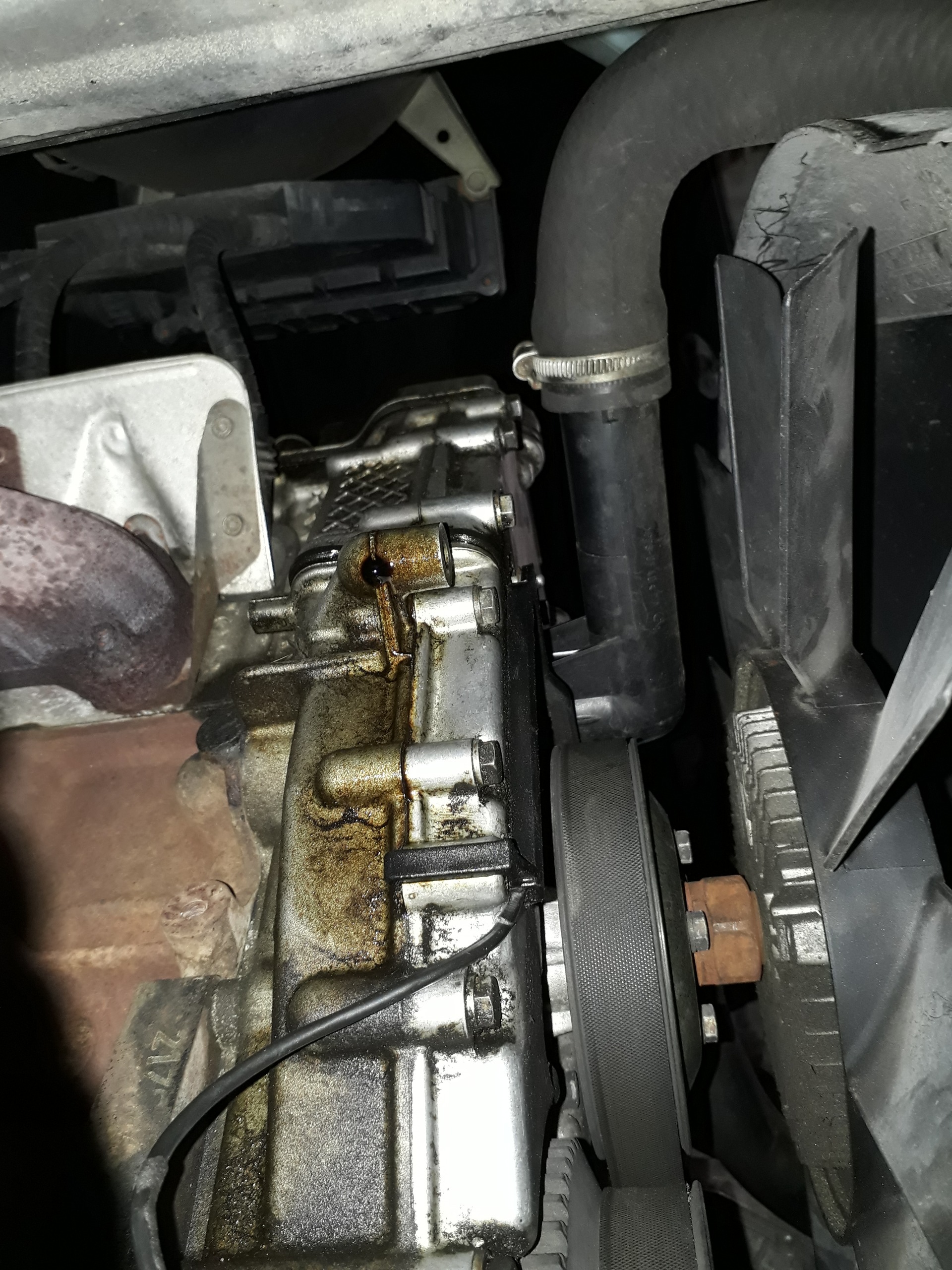

5 Jahre 5 Monate her #12521 von Verena
ich grabe dieses Thema mal aus.

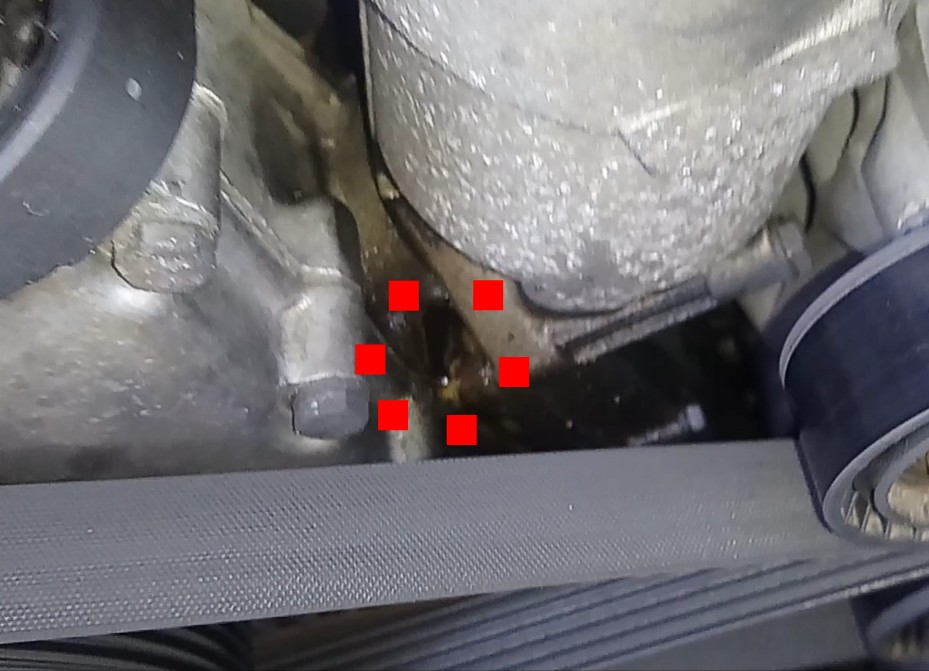

Mein M43B18 verliert auch Öl am Kettenkasten, bin noch nicht sicher ob es die vordere, oder die hintere Dichtung ist, muss mir das wohl noch genauer ansehen.
Nehmen wir an, es ist nur die vordere Dichtung, dann würde sich ja anbieten WaPu, Riemen, Simmerring und Ölfilterdichtung neu zu machen, soweit meine Erinnerung nach Lesen des Eingangsposts. Braucht man Spezialwerkzeug?
Nehmen wir an, es ist die hintere Dichtung, dann muss der Kopf runter. Muss er danach geplant werden? Planen kann ich nicht, gibt's dafür grobe Kostenerfahrungen?
Meine freie Werkstatt will am Stirndeckel nicht beigehen, die haben Angst, dass er innerhalb der Gewährleistungszeit wieder anfängt zu tröpfeln.
Na dann, selbst ist die Frau?!

5 Jahre 5 Monate her - 5 Jahre 5 Monate her #12522 von Uli_e_36
Uli_e_36 antwortete auf Motorölverlust bei den 4 Zylindern !
Hallo Verena, erstmal willkommen bei uns.
Zu deinem Thema Ölverlust solltest erstmal eine Motorwäsche durchführen, um die Leckage zu lokalisieren.
Alles andere ist Kaffeesatz lesen.
Nun mach mal fein sauber und gugg Mal

5 Jahre 5 Monate her #12523 von Verena

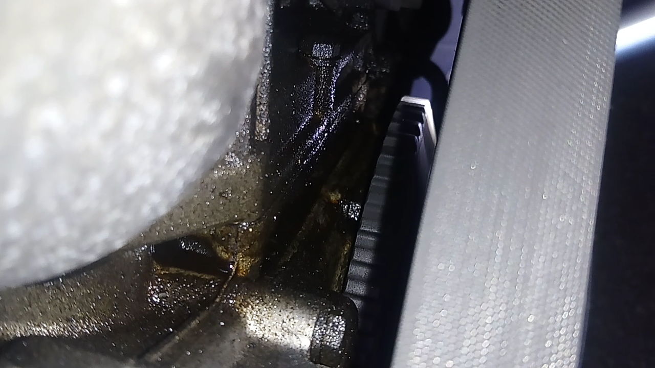

Zunächst hat er eigentlich bloß geschwitzt, da hat der TÜV gemeckert.
Ich habe dann also fein alles sauber gemacht, danach (!) hing dann ein Öltropfen an der wohl charakteristischen Stelle.
Aber so richtig konnte ich bislang nicht erkennen ob das Öl aus dem Bereich der vorderen oder hinteren Dichtung kommt.
