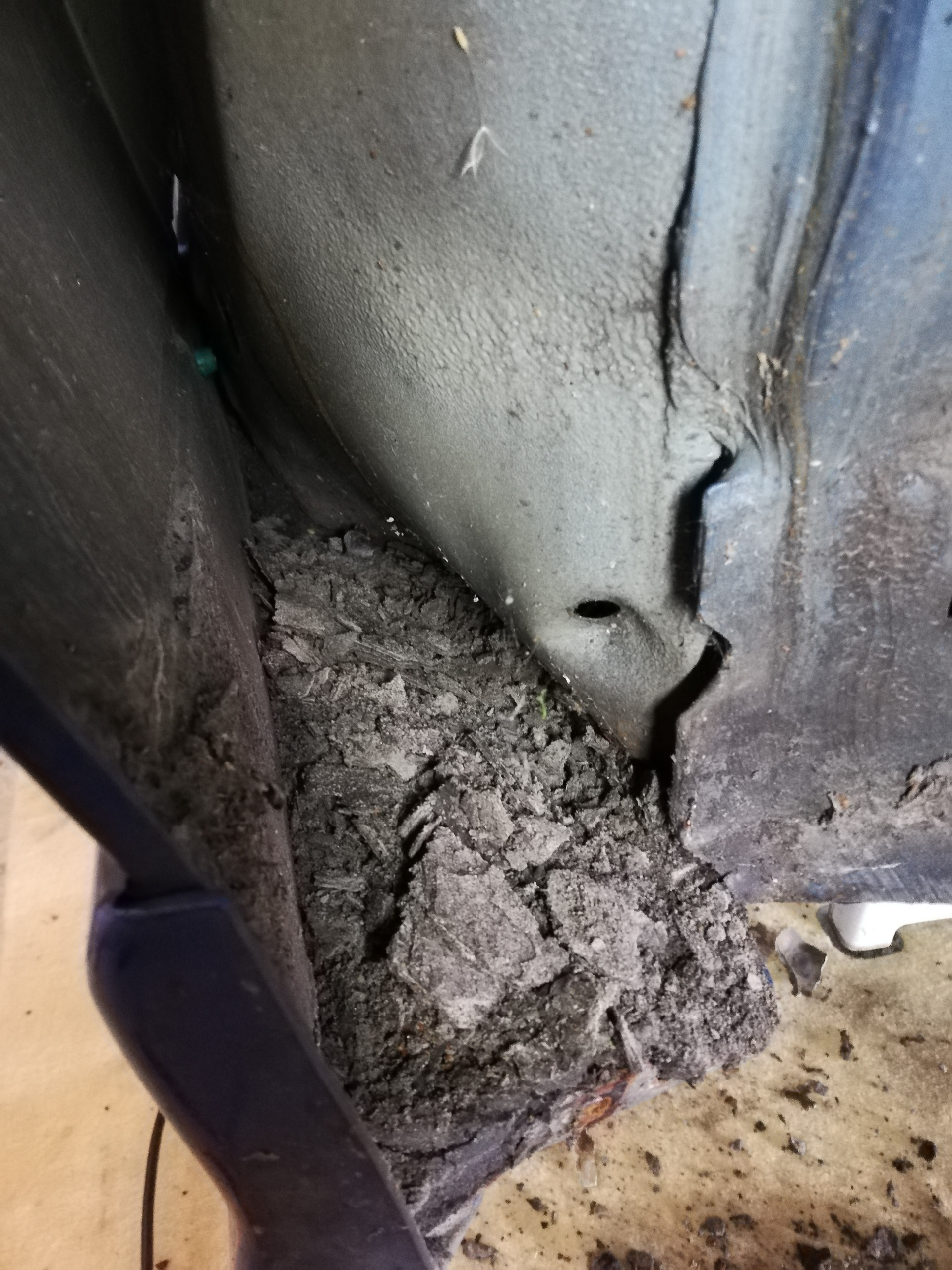

Jetzt komme ich endlich mal dazu Bilder einzustellen. Wie im Forum schon mehrfach beschrieben, lauert der Rost bekannlichermaßen unter den Gummiabdeckungen an dem man den Wagen anhebt. Von den 4 Stellen war eine schon richtig mir Rost befallen. Man konnte aber auch an dieser einen Stelle schon erkennen , dass der Unterbodenschutz ein bisschen rissig und spröde war. Mit einem Schraubendreher ließ sich der Unterbodenschutz entfernen.
Nach entfernen der Innenkotflügel war jede Menge Dreck der sich seit 1999 dort angesammelt hatte. Auf der Beifahrerseite hatte sich nach entfernen der Rost auch schon, Gott sei Dank nur oberflächlich, breit gemacht. Aufder Fahrerseite war nur Dreck ohne Rost. Nach der Reinigung und Entfernung des Rosts , wurden die Hohlräume großzügig mit Timemax Hohlraumwax versiegelt und die Radkästen mit Time Max Body gestrichen.
Ich kann jedem nur anraten unbedingt die Innenkotflügel zu enfernen und die Radkästen zu säubern. Gilt eigentlich für jedes Fabrikat und jedes Fahrzeugalter.

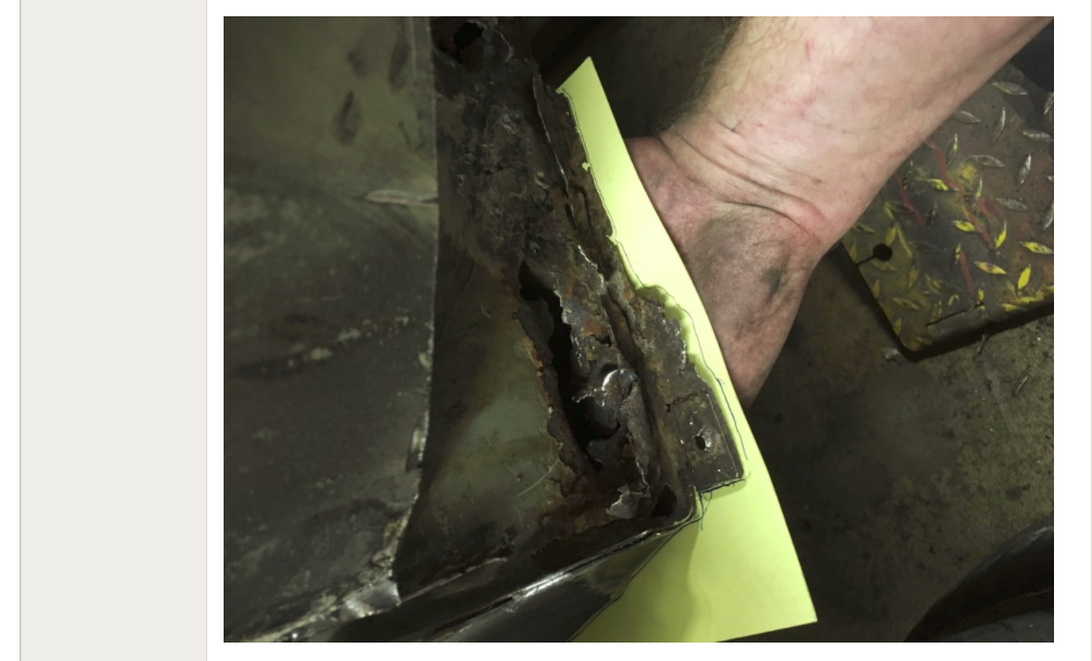

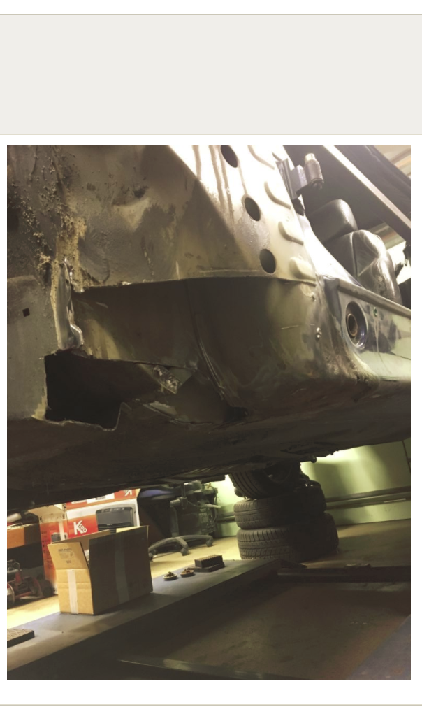

Guten Abend......
Nun ja...... dieses Problem ist ja bekannt.....
Bei deinen Bildern handelt es sich um ein Cabrio, und da ist der Pferdefuß begraben. Diese Versteifungsbleche sind Cabrio spezifisch und nicht mehr lieferbar.
Des rechte Versteifungsblech war vor 2 Jahren noch lieferbar, mittlerweile auch nicht mehr erhältlich. das rechte Blech war damals schon nicht mehr lieferbar, und ich hatte das Glück eines aus einem Unfallwagen rauszutennen.
Drum schaut mal jährlich in die Kotflügel, sonst wirds blöööööööd. Saubermachen, und konservieren!
Dieses Blech ist recht schwierig geformt und ist aus 1,5mm Blech geformt und nicht so einfach am Schraubstock zu fertigen.
So siehts dann aus wenn der Gammel weg geschnitten ist
]] und neues bauen.......
ist nur so ein Tip von mir........ lieber öfter mal sauber machen......spart ne Menge Arbeit....
Bei allen anderen Modellen ist es eher einfach da kann man die Bleche fast in den Fingern formen.
Viele Grüße Uli

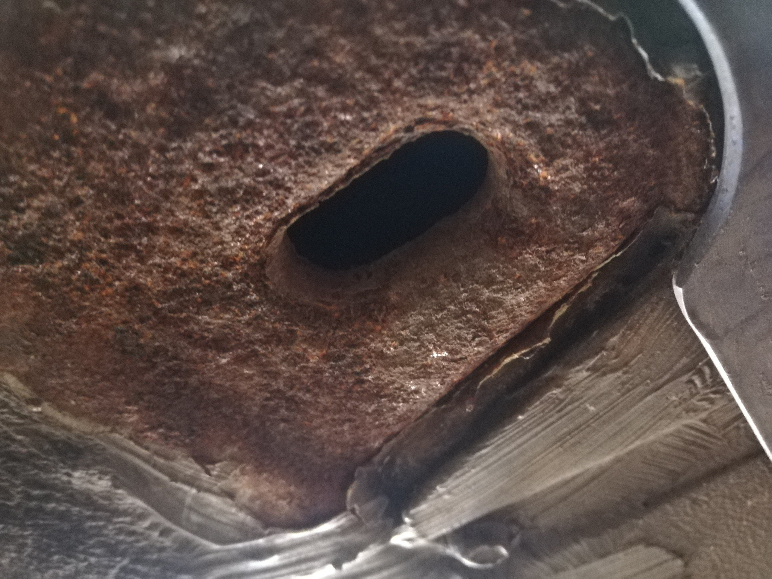

habe bei meinem am Wochenende mal hinter die Innenkotflügel geschaut und bin vorsichtig optimistisch, dass es nicht so schlimm ist wie erwartet. Den einzigen Rost den ich dahinter gefunden habe ist auf dem Bild zu sehen und das ist wohl nur von außen. Hatte leider keine Endoskop Kamera zur Verfügung um innen zu schauen, das werde ich bald nachholen.
Bei 326.000km Laufleistung hatte ich äußerlich schon mit wesentlich mehr gerechnet.
Teilt gerne eure Gedanken dazu mit mir.
