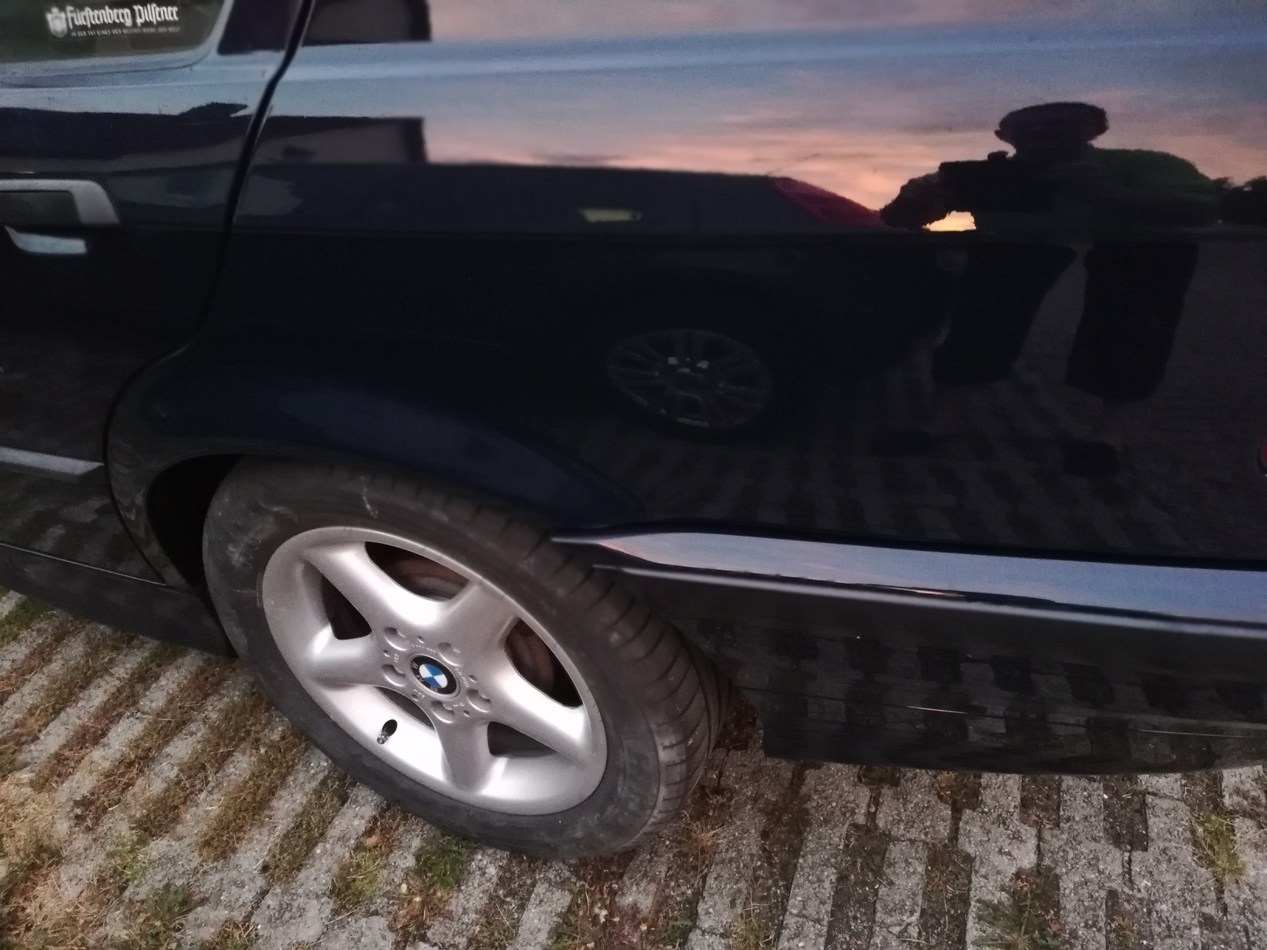

Hallo zusammen habe dieses Jahr das Heck meines e36 318i Limousine, instant gesetzt. Roststellen raus getrennt, Bleche angepast stumpf verschweißt verzinnt Unebenheiten verspachtelt. Grundiert unilack und dann Klarlack danach Aufbereitung. Hier ein paar Bilder die einzelnen Schritte und das Ergebnis.
Lg Kurt

Hallo Kurt,
ist eine der üblichen Roststellen. Sieht jetzt wieder gut aus. Glückwunsch. Hat das Auto auch eine Hohlraumkonservierung bekommen?

Ja selbst verständlich und nächstes Jahr geht es weiter. Schweller links und rechts vorne,
zu sehr verrostete Teile werden heraus getrennt. Und bündig verschweißt nicht überlappend sowie verzinnt. Werde dann wieder berichten.
