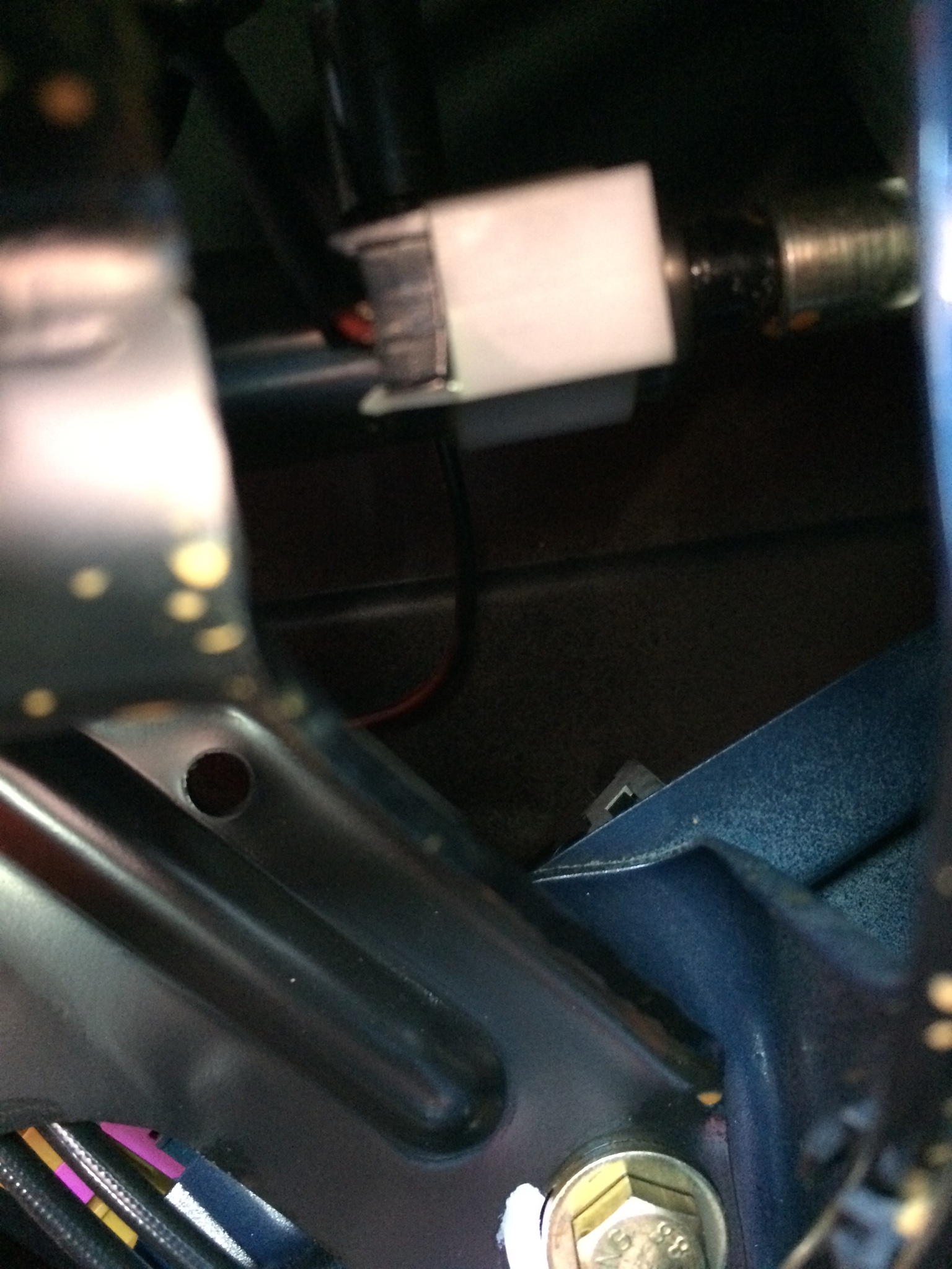

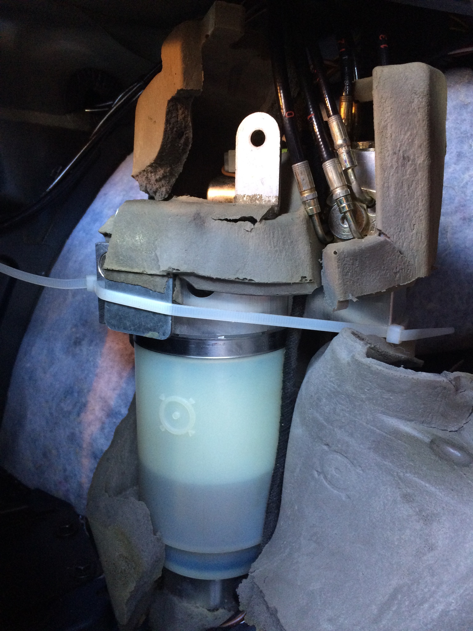

6 Jahre 9 Monate her #10715
von Michel
Michel antwortete auf Verdeck öffnet nur noch langsam
Hallo Tim,
Sorry für die späte Antwort.
Ich fahre einen e46.
Im e46 ist alles mit Hydraulik betrieben.
Ich habe dir die Pumpe und den Zylinder fotografiert.
Michel
Michel

6 Jahre 9 Monate her #10718
von Tim
Tim antwortete auf Verdeck öffnet nur noch langsam
Hallo Michel,
Kein Problem. Schön dass alles wieder funktioniert. Die Verdeckmechanik hat sich dann offenbar vom E36 zum E46 geändert. Danke für deine Antwort und die Fotos.
Gruß Tim
Gruß Tim
