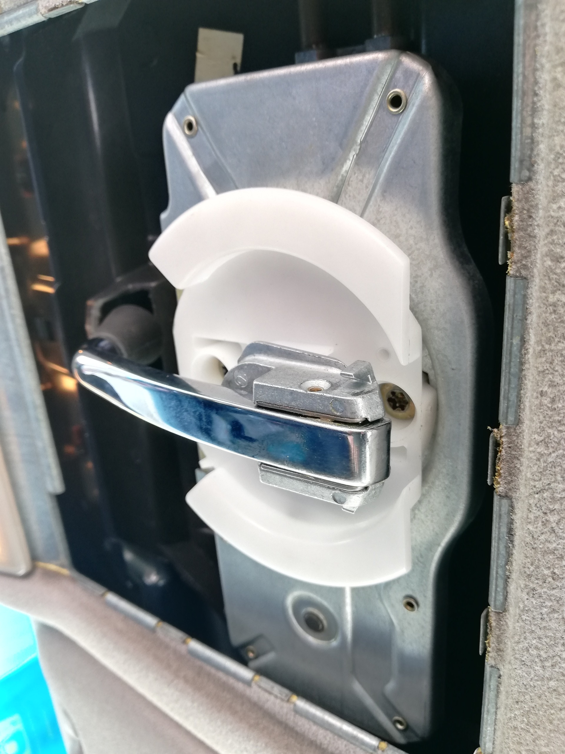

Schiebedach Kurbel sowie Kurbel Getriebe wurde erstellt von Rocky
Hey alle zusammen, habe die Kurbel vom Schiebedach gewechselt da sie abgebrochen ist. Und beim zusammen bauen habe ich gemerkt das es etwas schwer läuft. Meine Frage mit was kann ich das Getriebe schmieren sind Kunststoff Zahnräder u. Metall hat einer eine idee oder weiß es gar was man nehmen kann. Vielen Dank für die Info im voraus. Lg Kurt (Rocky) 🥰👍🙋♂️🚘

Hallo Kurt,
es gibt von BMW Schiebedachschmiermittel (83192157321), ich weiss aber leider nicht, ob man das auch in das Getriebe schmieren kann.

Rocky antwortete auf Schiebedach Kurbel sowie Kurbel Getriebe
Hey Elmar, danke erstmal für deinen Tipp werde bei bmw nachfragen. Die kompletten Schienen müssen neu geschmiert werden, den das Schiebedach läuft schwer.
