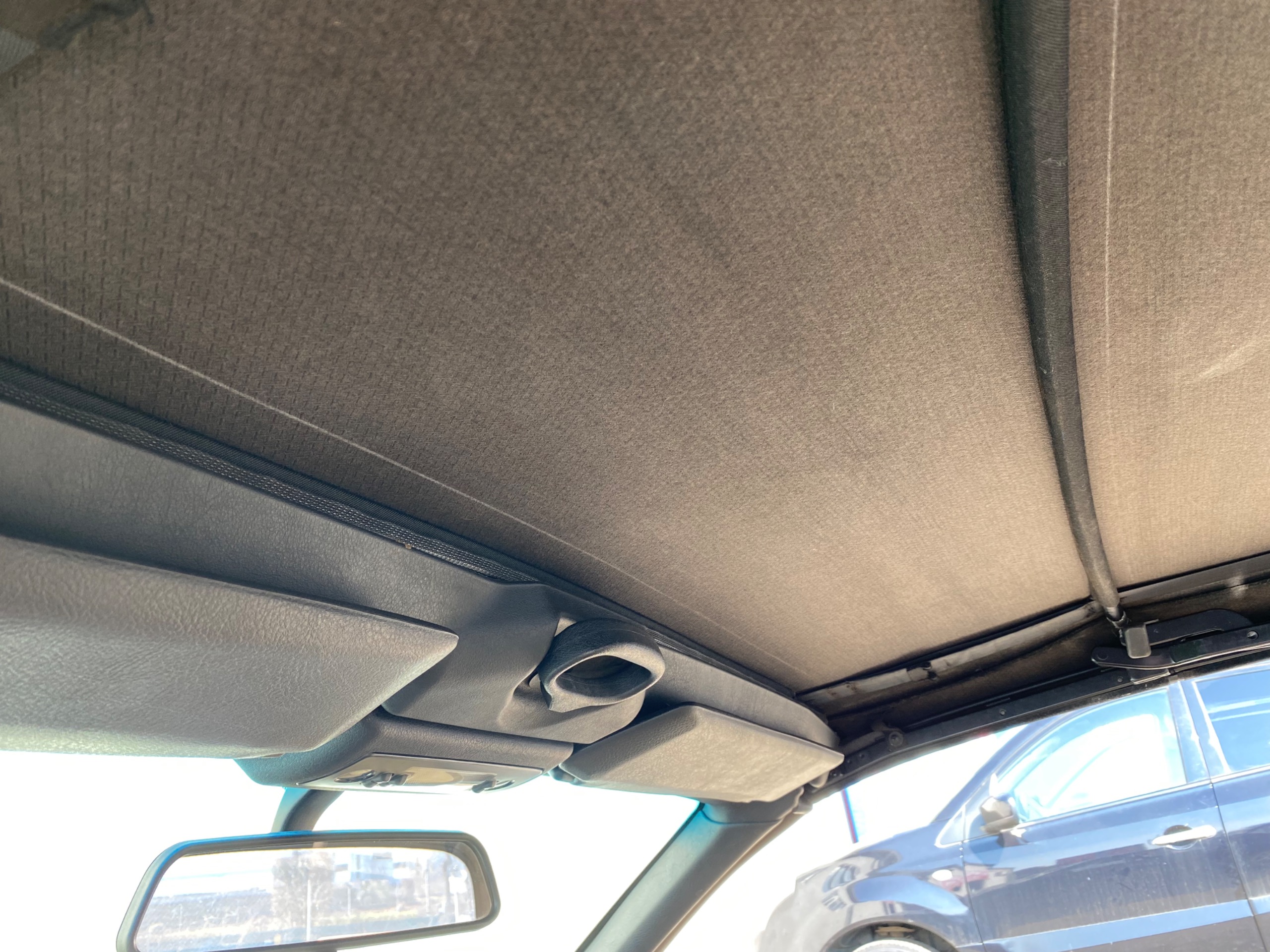

Bei meinem E36 Cabrio Bj 1994 wurde vom Vorbesitzer der Innenhimmel entfernt. Den würde ich gerne erneuern (lassen).
Gibt es da extra Befestigungspunkte für den Innenhimmel (die vielleicht vom Vorbesitzer mit entfernt wurden ??) oder müsste alles zum Einbau am Verdeck sein ?

Um dir nicht auf die Füße zu treten...... Das Bild ist nicht aussagekräftig, aber eines ist sicher es fehlen die Spanndrähte vom Himmel und mit Sicherheit auch die Kunststoffteile an den Heckfenstern und deren Spanngummis, mein Fazit, Großbaustelle.

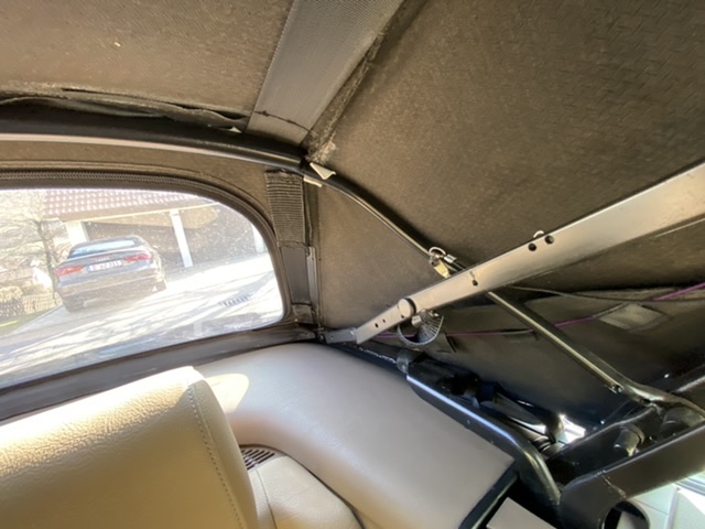

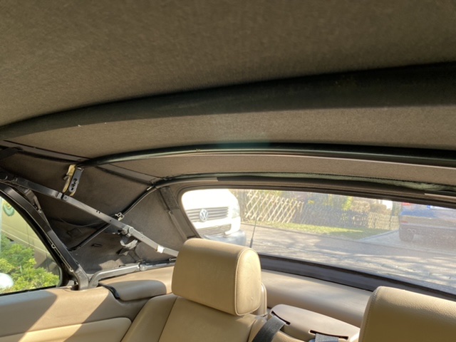

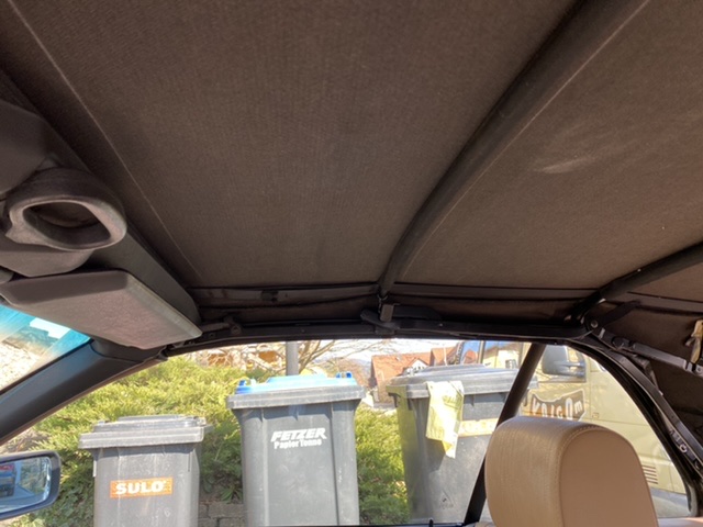

Anbei Bilder von innen

Hallo, bin da bei Uli, da fehlt einiges!

wie Uli schon geschrieben hat, das sieht nach SEHR viel Arbeit aus, und da es in Deinem dauernden Sichtbereich liegt, würde ich ggf einen lokalen Sattler fragen nach den Gesamtkosten, der Arbeitslohn dürfte überschaubar sein, nur brauchst Du zum verspannen des Himmels mindestens 3 Arme, es sind Klebestellen (mit nur 1 Versuch), und wenn der Himmel hinterher Wellen wirft, ärgerst Du dich über das herausgeworfene Geld für die Einzelteile, die beim Sattler vermutlich auch nur max zum Listenpreis berechnet werden
