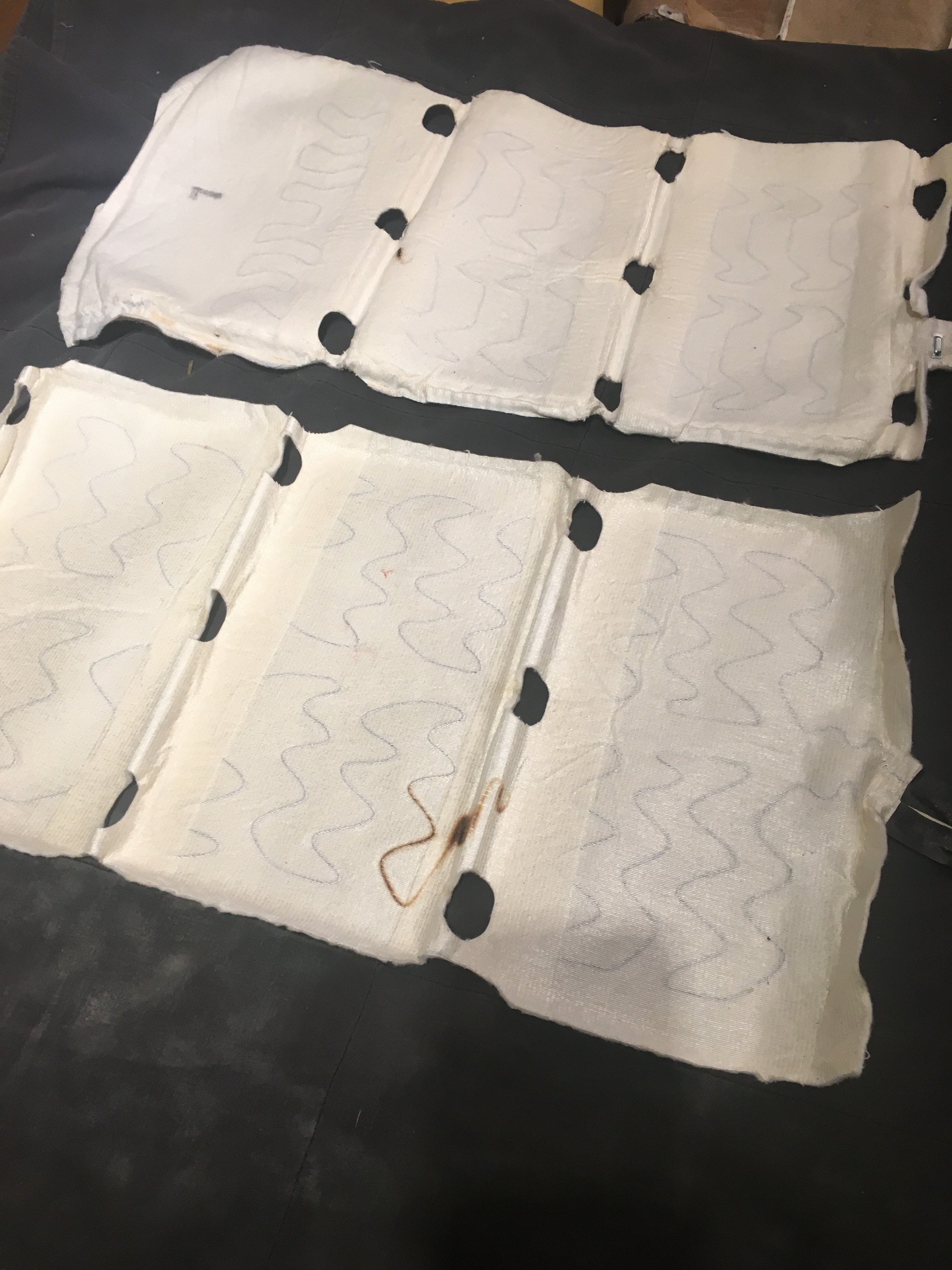

Hier seht ihr die ausgebauten Heizmatten mit den Brandspuren.

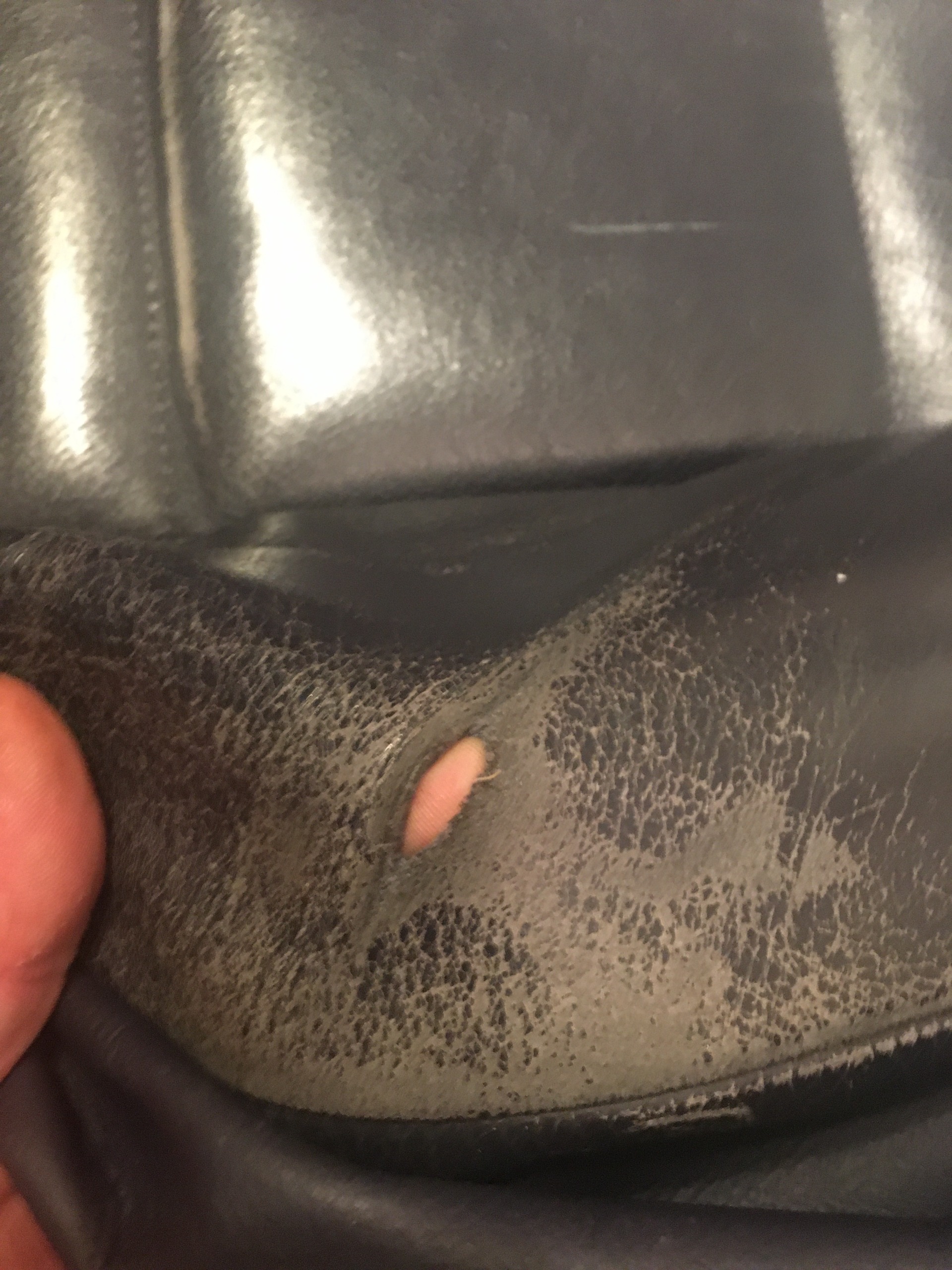

Hier seht ihr die Sitzwange mit dem Loch.
