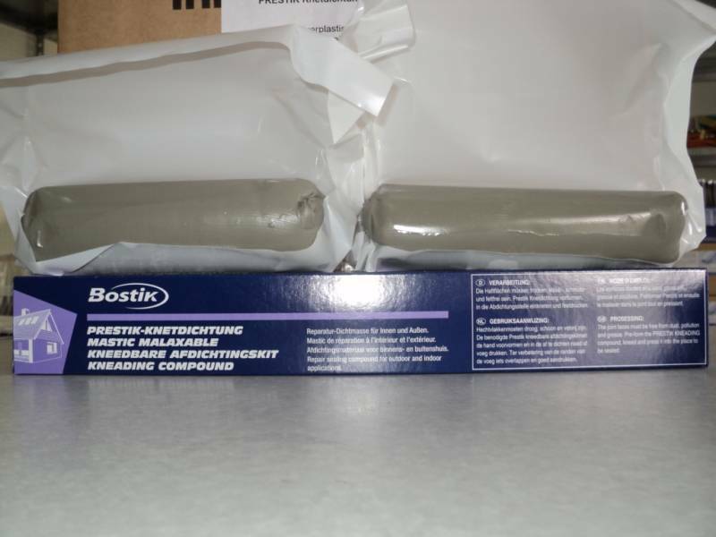

bei mir waren die Haltezungen in den Weiten der A- Säule verschollen.
Ich hab daraufhin dauerplastischen Kitt von Bostik verwendet. Hab da einfach aus dem Kitt Kugeln mit ca. 25mm geformt und an den drei Stellen der Verkleidung platziert und die Abdeckung in die Tasche vom Amaturenbrett gesteckt und oben angedrückt.
Zum Abschluß zum Himmel habe ich noch nen kleinen Punkt Schmelzkleber angebracht. Seitdem halten die Verkleidungen.
Der Dauerplastische Kitt formt sich beim andrücken an die A-Säule der Kontur an und hält sehr gut. Der Vorteil ist, man kann die Verkleidung auch Problemlos wieder demontieren, ohne das etwas zu Bruch geht.
Außerdem eignet sich der Kitt auch, um die Leitungen der Klimaanlage im Innenraum des Fahrzeuges zu Isolieren, speziell im Bereich des Expansionsventils.
Somit entsteht kein Kondenswasser.
Der Kitt lässt sich auch problemlos wieder von glatten Flächen entfernen.
erhältlich bei Ebay
