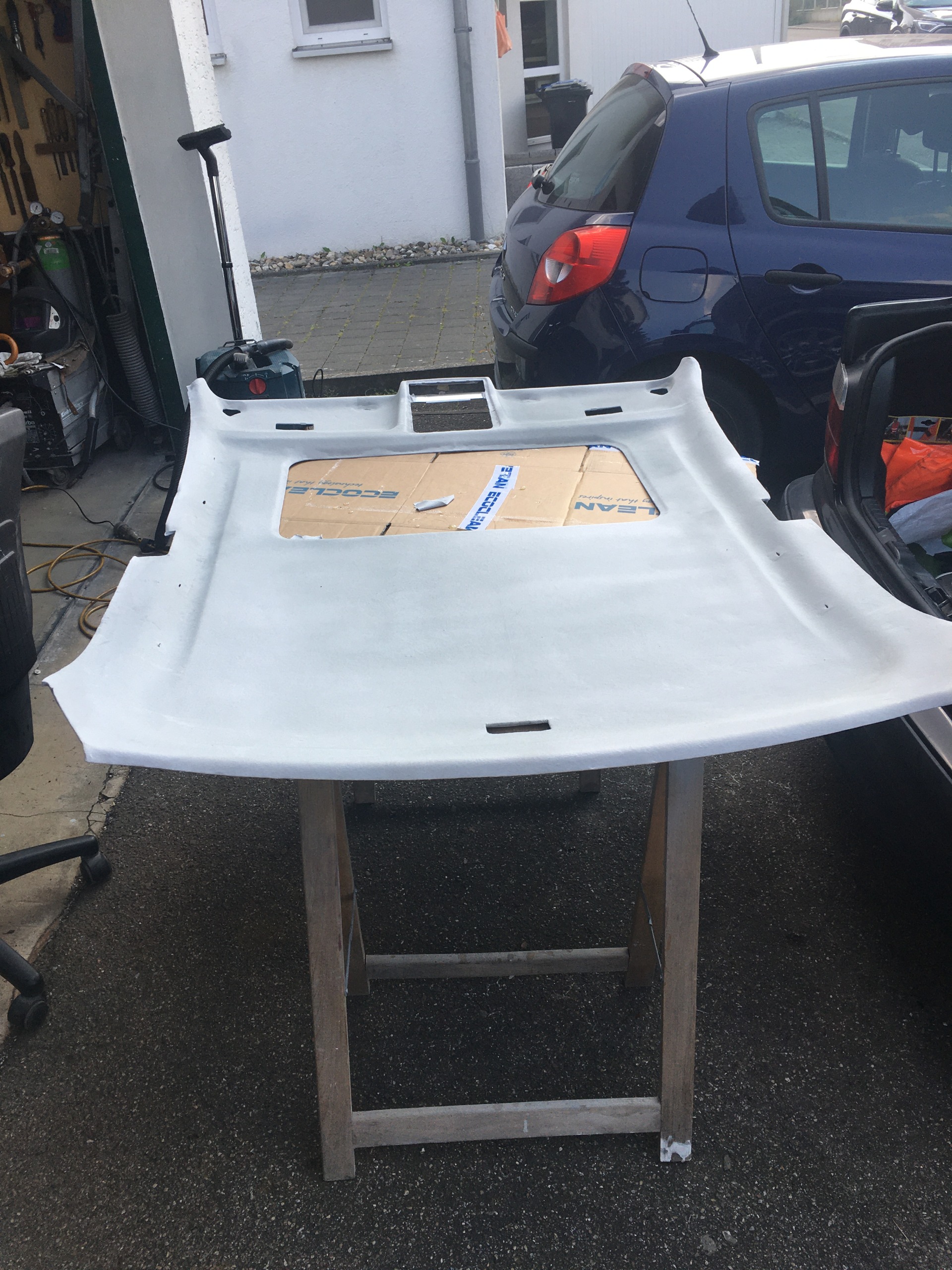

So sieht der Himmel aus nach dem Ausbau.....
Hier wurde der Stoff vollends abgezogen, und darunter war die gleiche klebrige Schaumstoffmasse wie an den Türverkleidungen.
Ich hab dann den Schaumstoff mit Gummihandschuhen abgerubbelt und hinterher mit Aceton gereinigt. dabei ist darauf zu achten daß alle Fragmente vom alten Bezug entfernt sind.

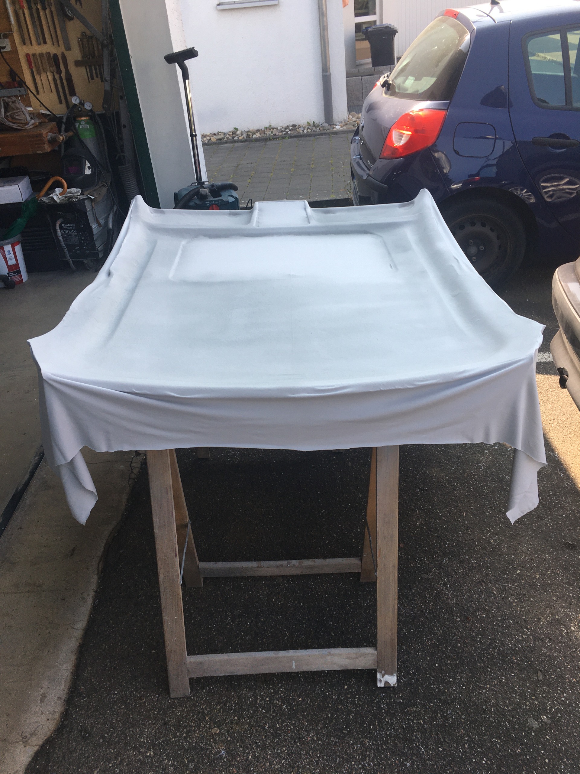

Danach ging es an den Neubezug.
dazu habe ich Sprühkleber von Pattex verwendet, tragt den Kleber nicht zu dick auf, um ein durchfeuchten des Bezugsoffes zu vermeiden ( gibt dunkle Flecken) aber auch nicht zu dünn sonst hält das nicht...
so solls dann Aussehen.......

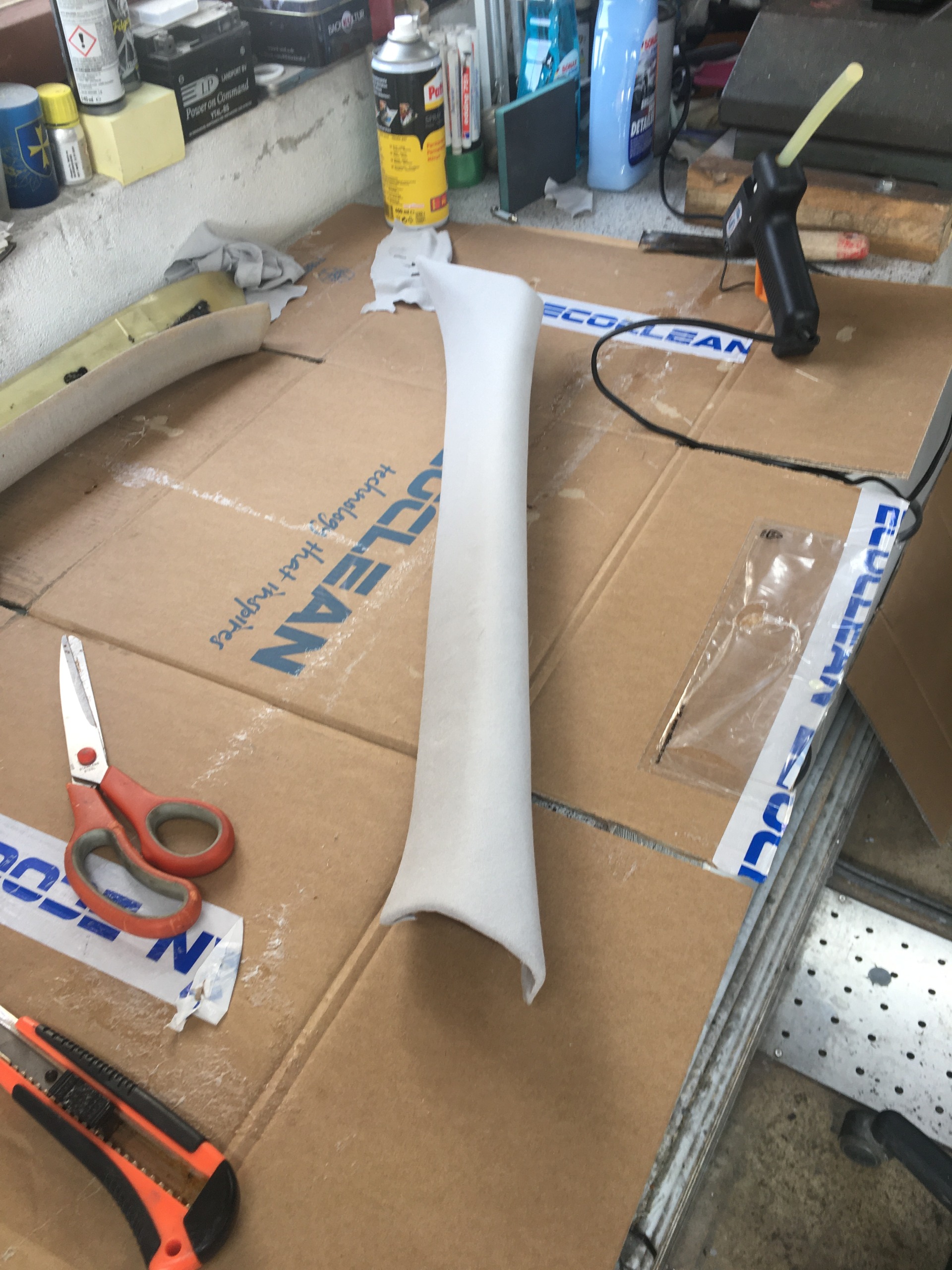

In diesem Bild hab ich die Aussparungen/ Löcher bebildert, ich habe den Stoff aufgeschnitten und mit Heißkleber auf der anderen Seite fixiert, so habe ich auch der Außenkanten vom gesamten Himmel fixiert.
Hinterher hab ich noch die Säulenverkleidungen der A Säulen und die Abdeckung vom Schiebedach neu bezogen und montiert.

Hallo Uli
Gehe ich recht in der Annahme, das der Stoff dehnbar ist? Ähnlich wie die Folie die für Folierungen verwendet wird. Ich frage mich halt wie man sonst Außen und Innenradien in gleicher Weise realisiert.
Lg HenningN
Lg HenningN
4 Jahre 9 Monate her #12829
Uli_e_36 antwortete auf Himmel neu bezogen.
Hallo Henning, in der Tat, ich als erfahrener Schwarzarbeiter empfehle Jerseystoff .
Den Stoff kann man in jede Richtung ziehen und somit fast jeder Form anpassen.

Hast Du da ganz normalen Jersey-Stoff genommen aus dem Handarbeitsladen?
Wer später bremst ist länger schnell.
4 Jahre 9 Monate her #12846
Hallo Rolf, richtig, ich bin einfach im Nachbarort in den Stoffladen gegangen und hab als Mann in dem Laden bei den Mädels für Aufregung gesorgt.
Hab mir dann den Stoff ausgesucht und vom Ballen schneiden lassen und fertig.
Viele Grüße Uli
