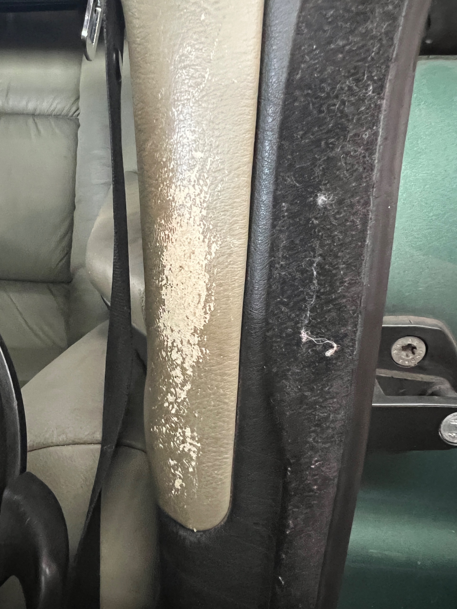

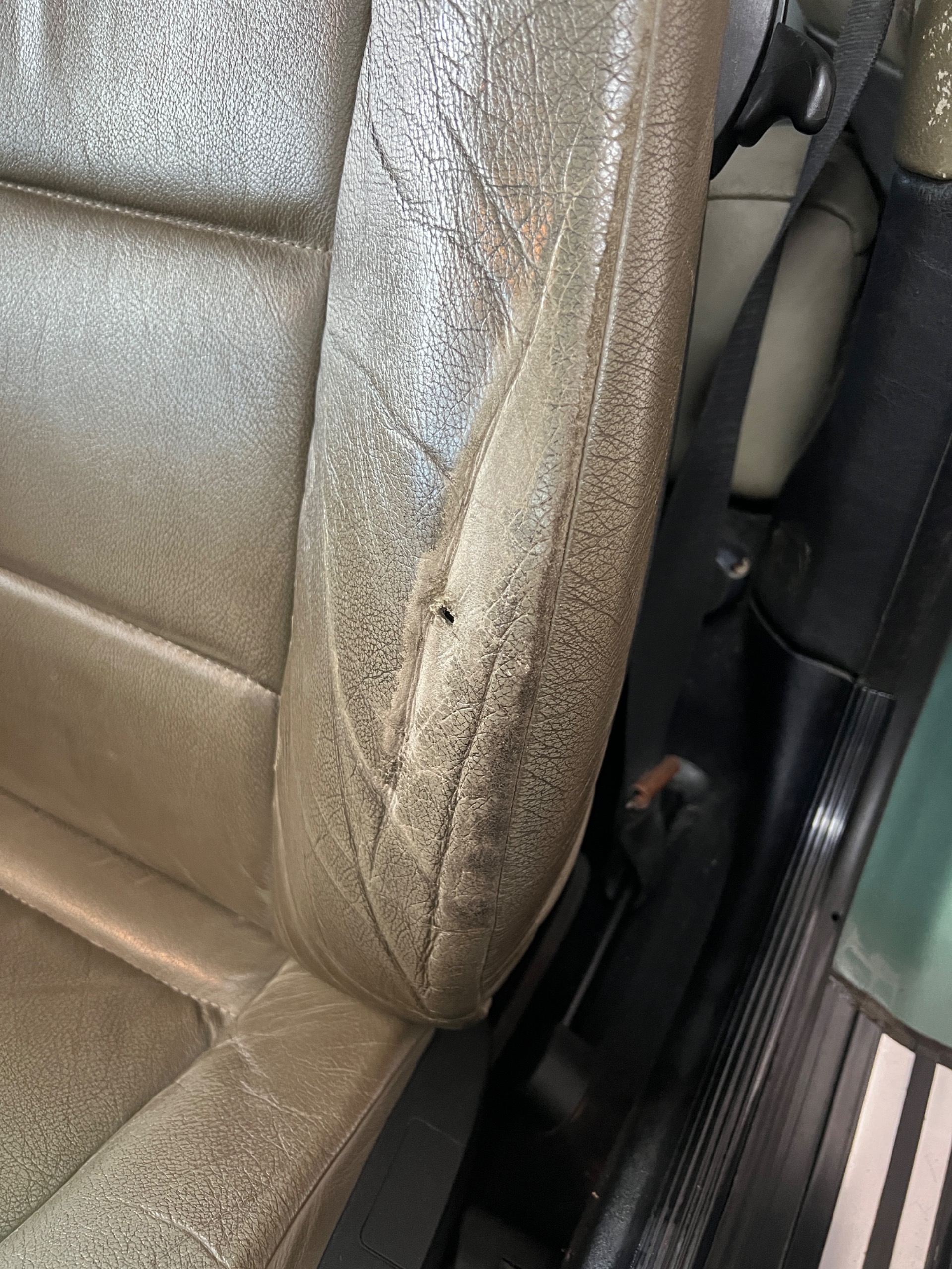

bei meinem E36 Cabrio ist leider beim Fahrersitz die rechte Wange so stark verschlissen inkl. Loch, dass dort keine Lederaufbereitung mehr was bringen wird. Ebenso sind die Einsätze an der Fahrertür und und auf der Fahrerseite hinten auch stark verschlissen. Da meiner das Leder in pastell-grün (P8SK) drinne hat stehen die Chancen glaub ich mehr als schlecht gebrauchte Ersatzteile zu bekommen.

habe heute von den Stellen die ich am schlimmsten finde Fotos gemacht. Bin mal gespannt auf eure Meinungen und Ideen.
