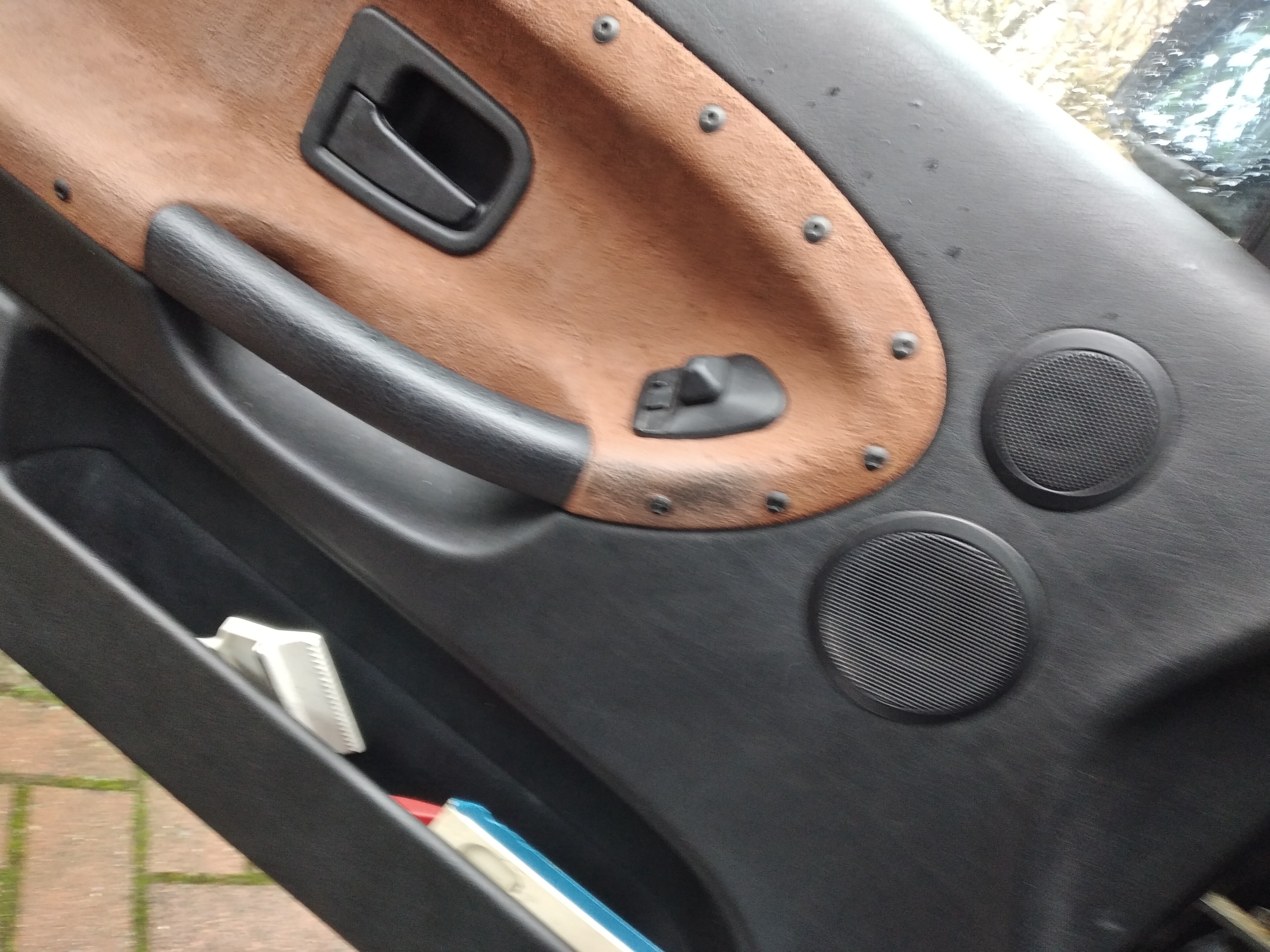

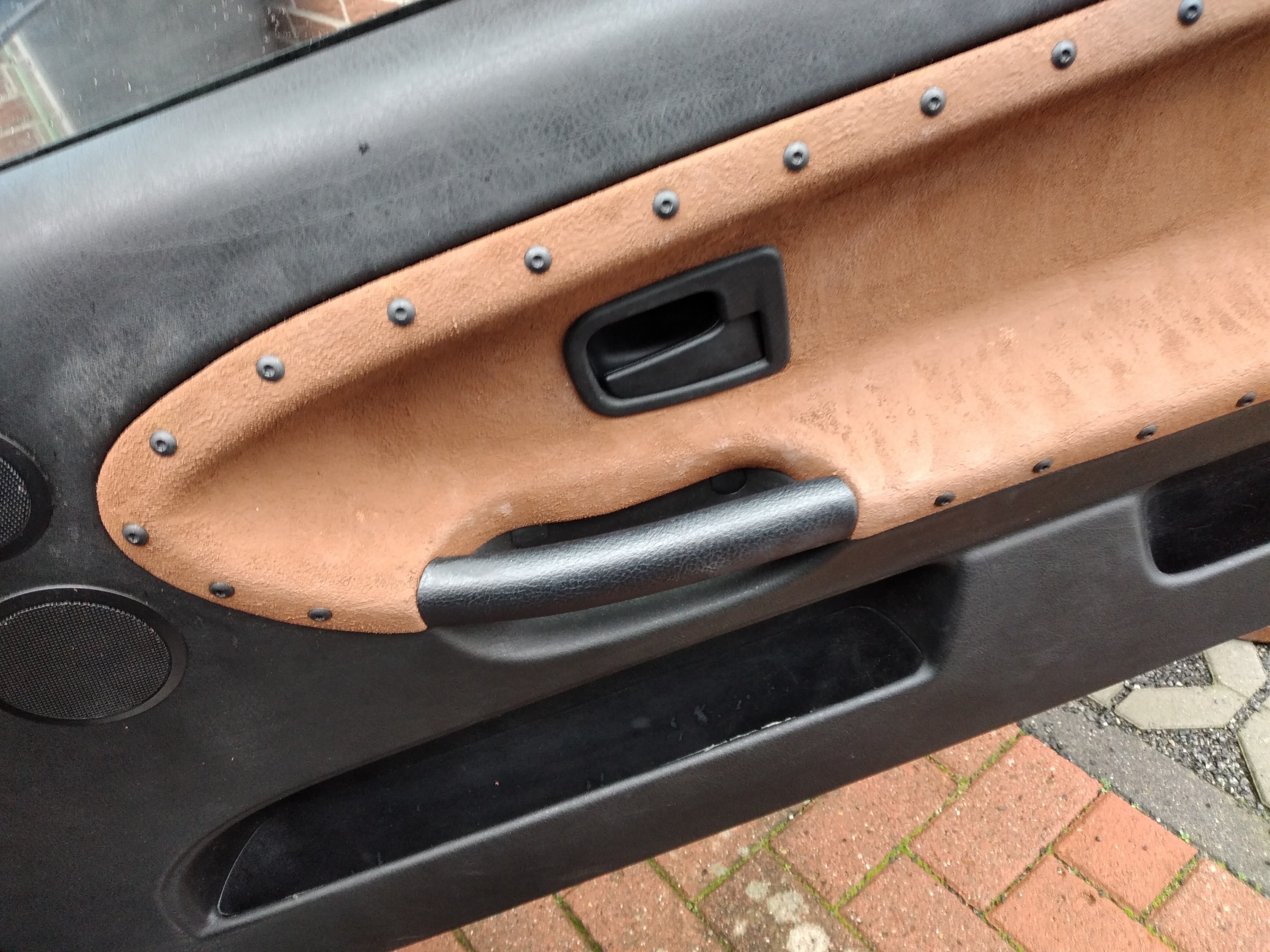

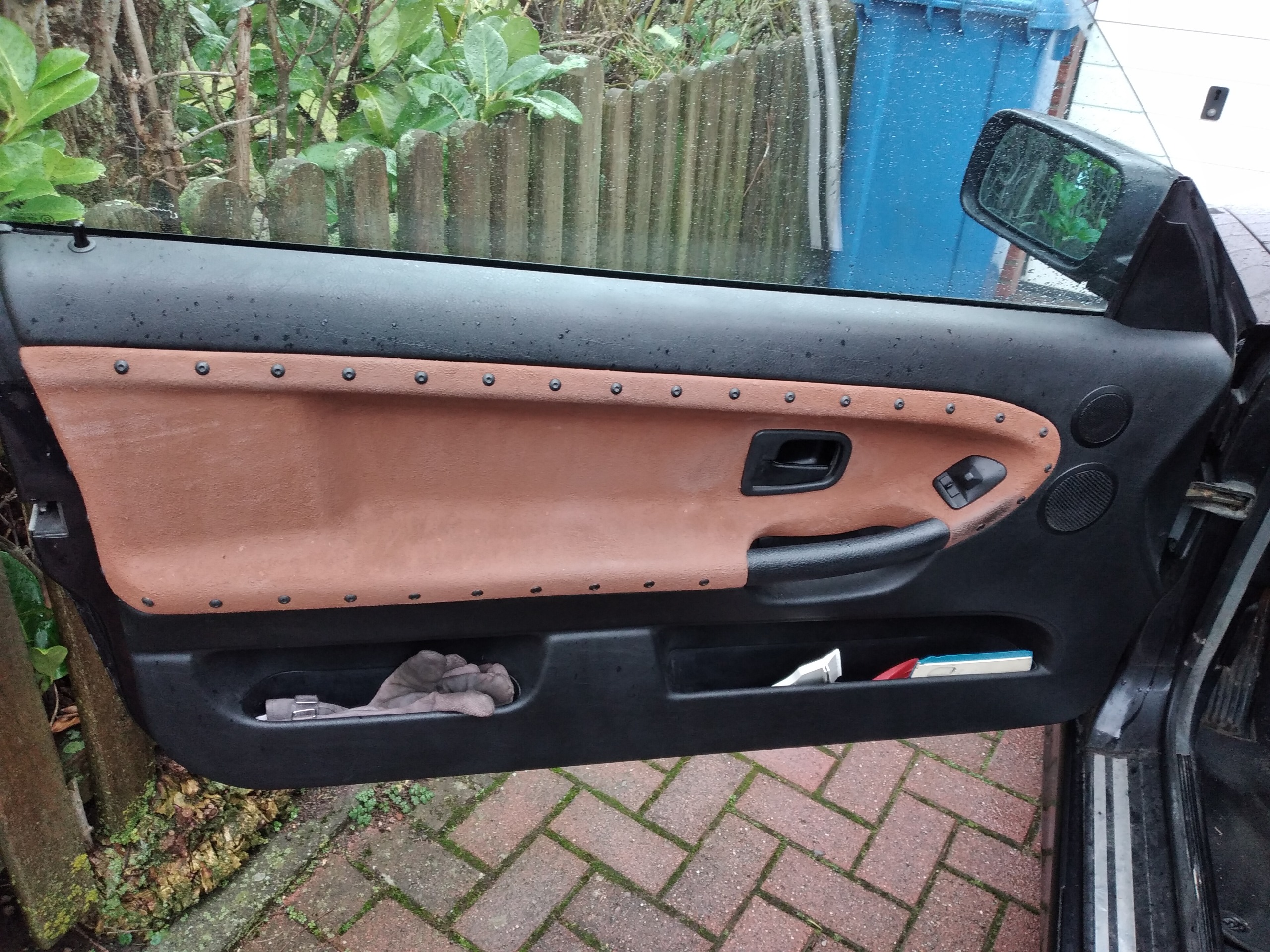

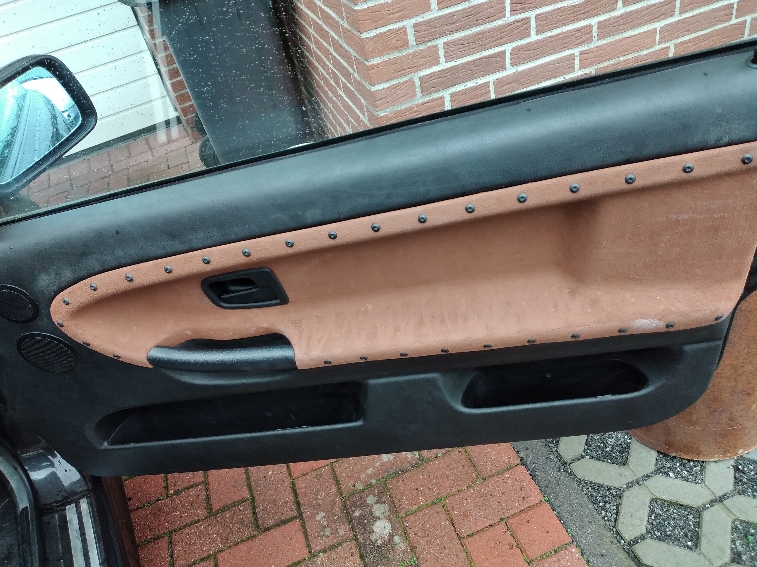

Hallo Leute
Vorab vielen Dank für die / den Tip / s wie man eine Türinnenverkleidung beziehen kann. Ich muß euch leider sagen, ich habs nicht hinbekommen. Allerdings habe ich eine Alternative gefunden. Die ist sicher noch nicht perfekt, aber fürs Erste bin ich ganz zufrieden.
Ich habe mir überlegt wie ich mein mangelndes Talent als Sattler umgehen und trotzdem ein brauchbares Ergebnis erzielen kann. Fakt ist, das die Innenverkleidung aus Kunststoff besteht, der durch eine gewisse Strukturierung / Narbung gut aussieht. Ähnlich wie Leder.....Na Ja..
Kunstsoff den ich als Laie kaufen und verarbeiten kann gibt es im Baumarkt in Form von Acryl und Silicon. Eine Struktur lässt sich durch Rollen erzielen. Durch die Verwendung verschiedener Rollen. Ich habe eine Schaumgummirolle und Acryl verwendet.
Bevor ich es am Objekt angewendet habe , habe ich auf alten Holzbrettern "geübt". Ich habe verschiedene Rollen (Fell, Schaumstoff) ausprobiert. Silicon und Acryl um auch zu sehen wie das Ergebnis nach dem Trocknen aussieht. Ich habe festgestellt, das durch mehrmaliges Rollen wird die Struktur immer "Feinporiger" wird wenn ich das mal so nennen darf. Ca. 3 Kartuschen habe ich so verarbeitet bevor ich mich an das eigentliche Objekt gemacht habe. Dazu habe ich natürlich den kleineren Innenteil vorsichtig vom größeren Teil abgezogen. (War sehr schwierig) dann habe ich das Teil entfettet und das Acryl in vielen kleinen Bahnen aufgespritzt. Anschließend habe ich mit einen kleinen Schaumstoffrolle solange darüber gerollt bis eine "relativ" gleichmäßige Fläche entstanden war. Da ich nicht sicher sein konnte wie gut und dauerhaft das Ergebnis wird, habe ich es vorgezogen das so behandelte Verkleidungsteil mit formschönen Schrauben zu befestigen anstatt es zu kleben. Für den Fall das es mir doch nicht dauerhaft gefällt.
Ich muss sagen das ich mit dem Ergebnis ziemlich zufrieden bin. Ein Bekannter der mehrere alte BMW s hat, war schon mal sehr angetan und meinte es würde durchaus ein wenig wie Wildleder aussehen. Da war es aber noch ganz frisch. Jetzt kommt schon der erste Haken. Die Oberfläche ist recht empfindlich wie ihr auf dem einen Bild sehen könnt. Da ich sehr lange "Haxen" habe reibt mein Knie immer an der gleichen Stelle. Da wäre sicherlich noch Handlungsbedarf. Vielleicht würde ein flexibler Klarlack helfen wenn es sowas gibt. Auf jeden bleibe ich dran. Der erste Schritt war auf jeden Fall gut und wird sicher noch weiter verbessert. (Materialkosten weniger als 50 Euro)
