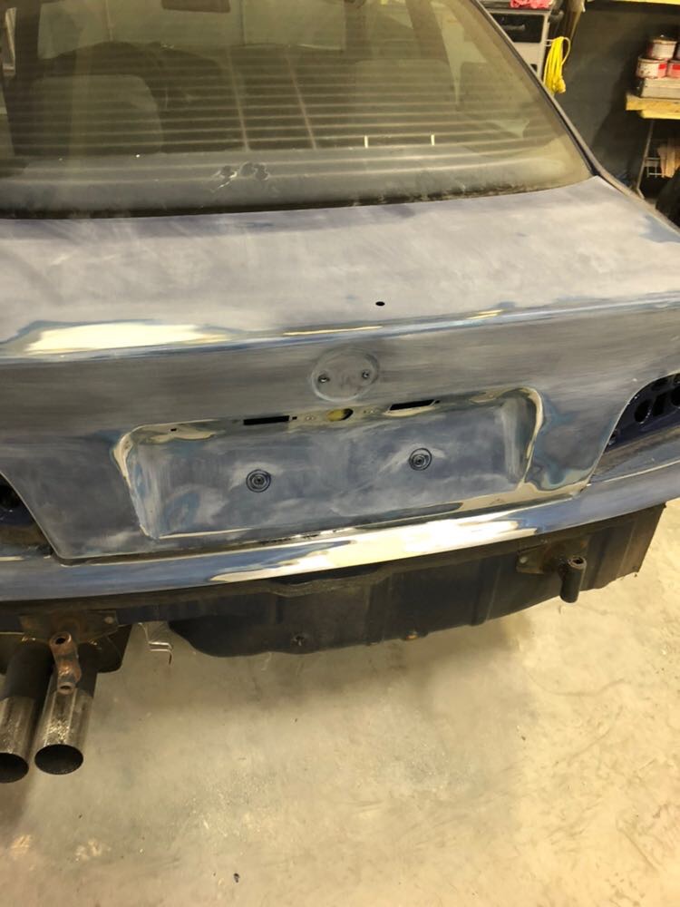

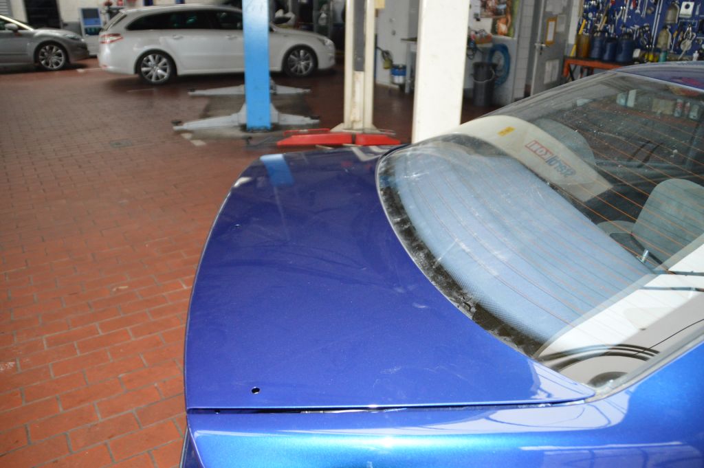

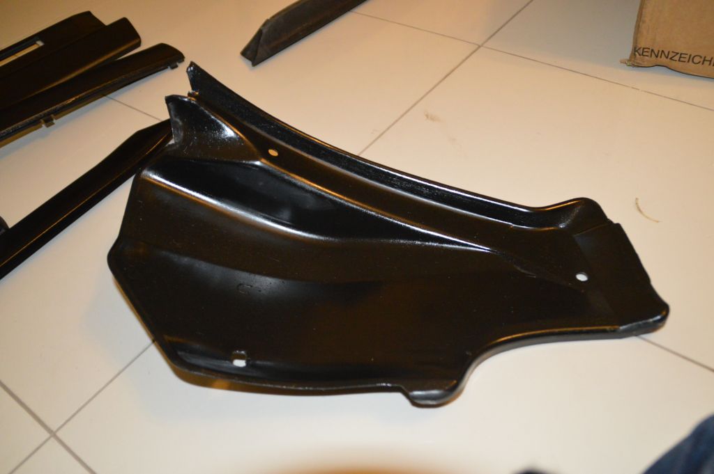

Jetzt gehts mit der Fotostory los :-)
7 Jahre 8 Monate her #9413 von Neo67
7 Jahre 8 Monate her #9414 von Neo67

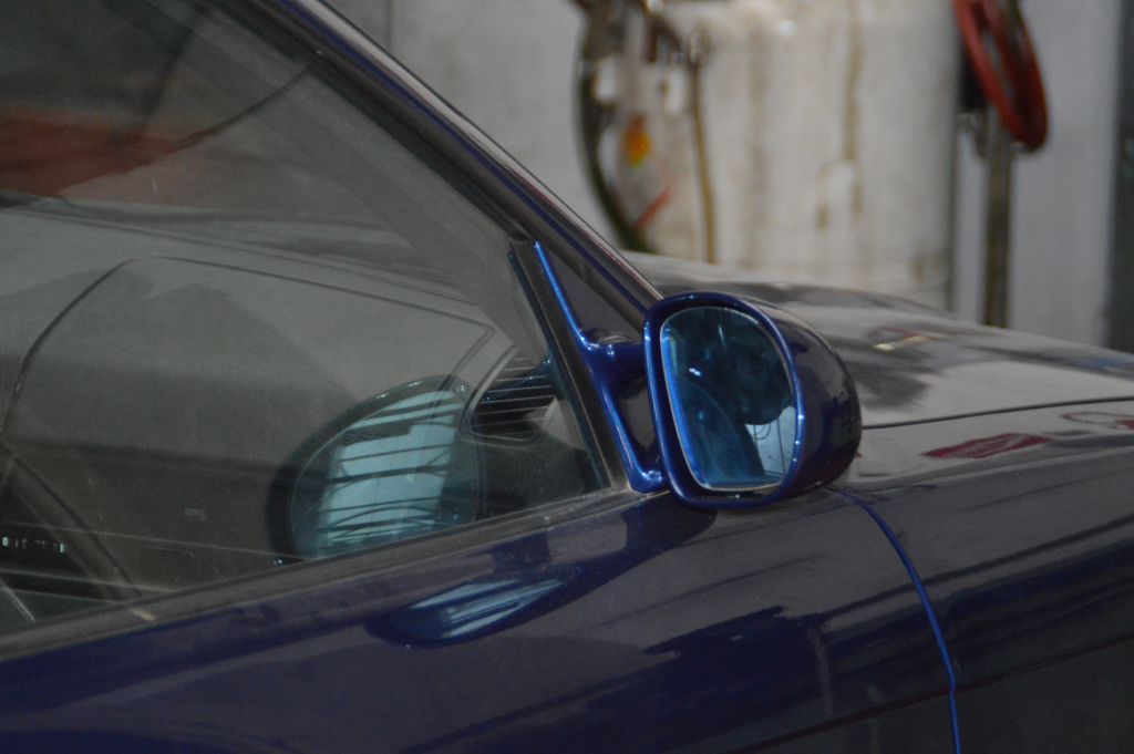

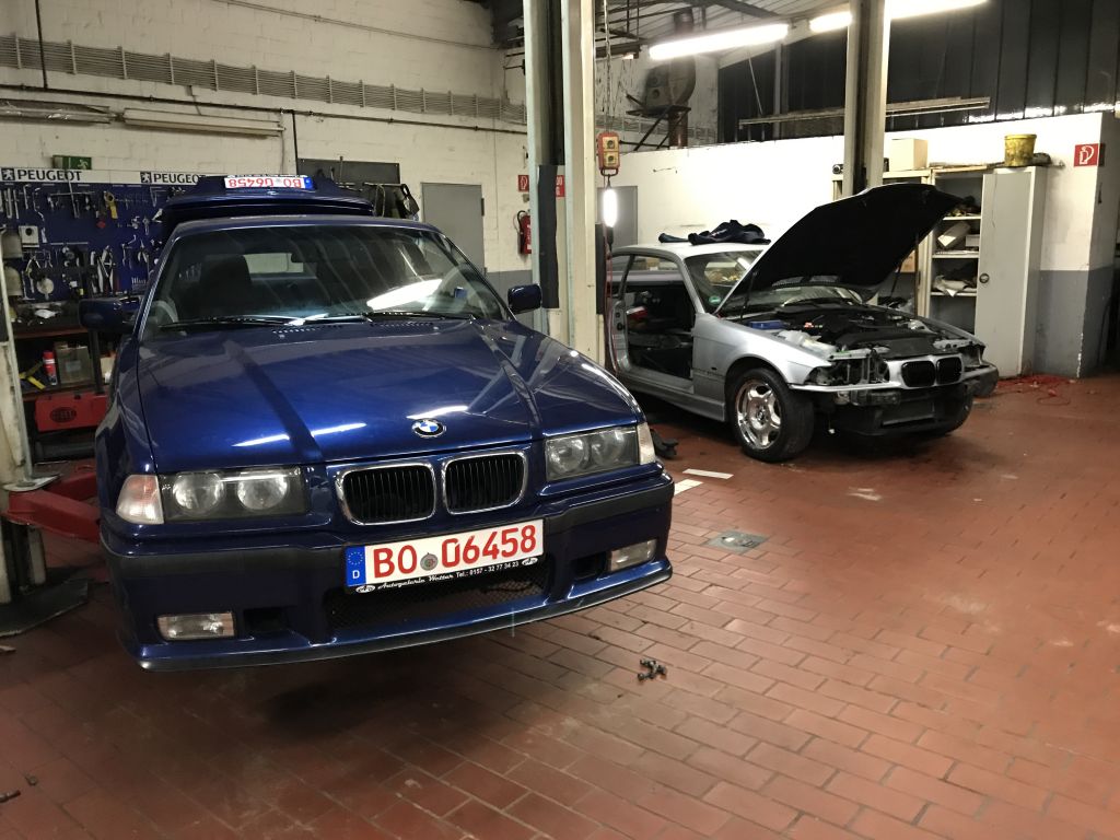

7 Jahre 8 Monate her #9415 von BMWEnthusiast
BMWEnthusiast antwortete auf Aw: Restaurierung E36 320i Clubsport 1/500

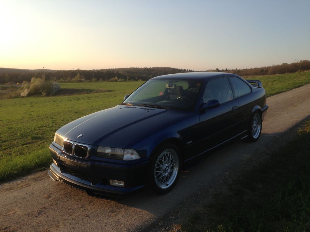

Super ehrgeizig dein Projekt! Hatte deiner nicht die originalen M3 Außenspiegel? Übrigens ist mein Clubsport 4 Tage vor deinem gebaut worden. :)
________________
Viele Grüße Marcus
Aus Freude am besitzen.
Meine derzeitigen Fahrzeuge:
BMW E30 318i Kat Vfl
BMW E36 320i Clubsport
BMW E24 633 CSI
BMW E36/8 Z3 3.0 Coupé
Dienstwagen VW Golf GTI

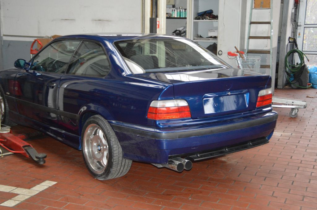

7 Jahre 8 Monate her - 7 Jahre 8 Monate her #9417 von Neo67
Der Vorbesitzer hat die M3 Außenspiegel entfernt. Wohlmöglich für seinen anderen E36. Habe ich die wieder nachgerüstet. Was hat denn deiner für eine VIN? Ich sammle alle Clubsport Fahrgestellnummern. Ich versuche alle 500 zusammen zu bekommen :-)
p.s. der silberne auf dem Bild war auch ein Clubsport. Aber leider war dieser nicht mehr zu retten :-( der wurde komplett geschlachtet.

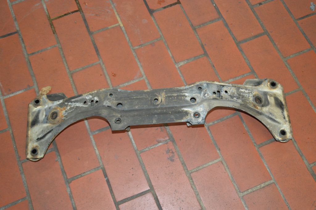

7 Jahre 8 Monate her #9418 von Neo67

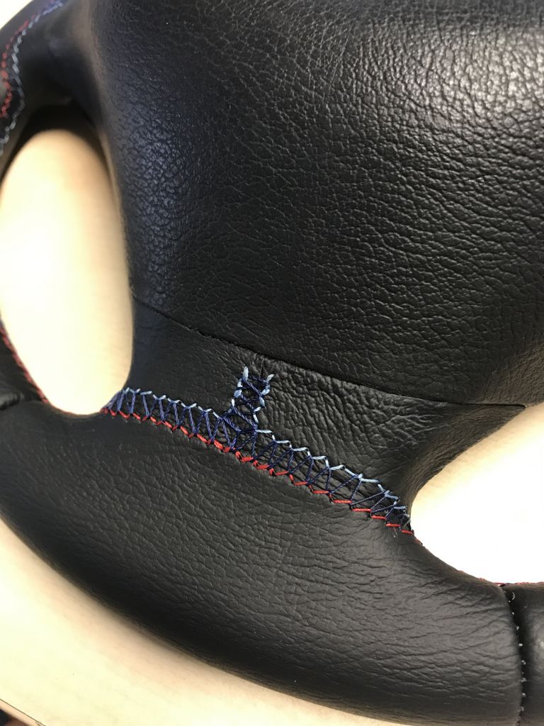

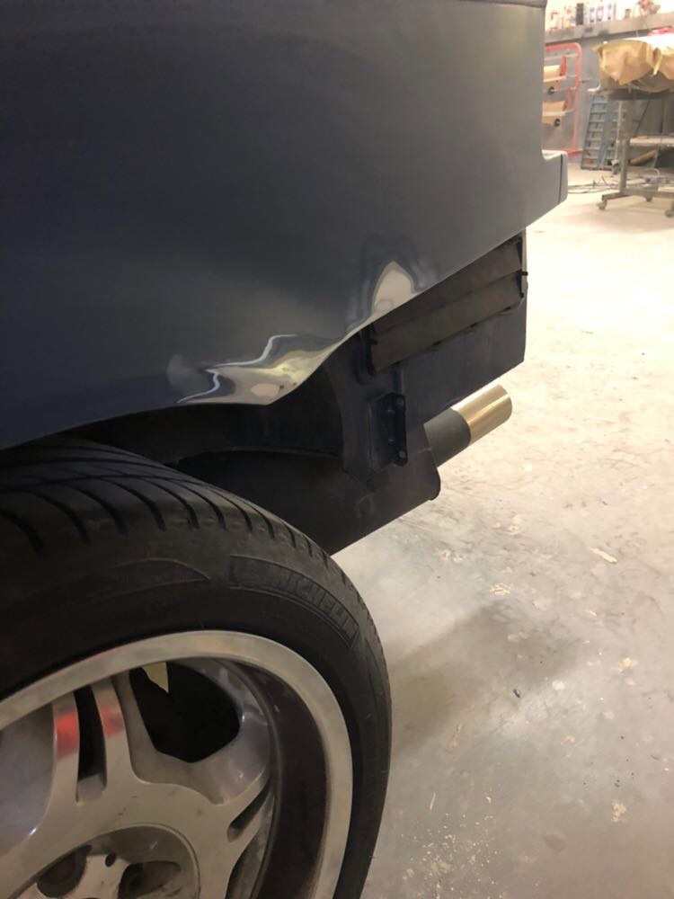

weiter im Text....

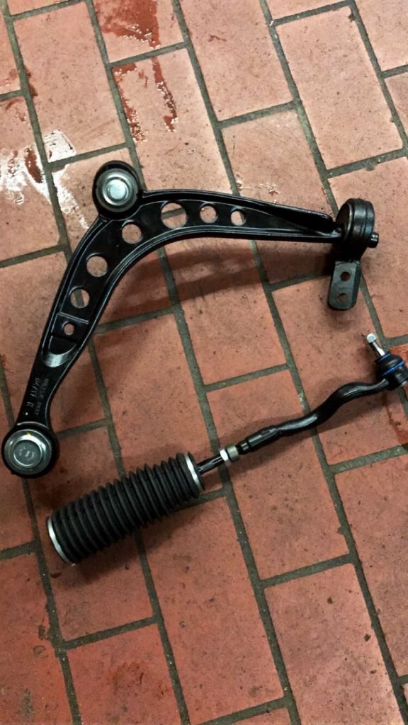

7 Jahre 8 Monate her #9419 von Neo67

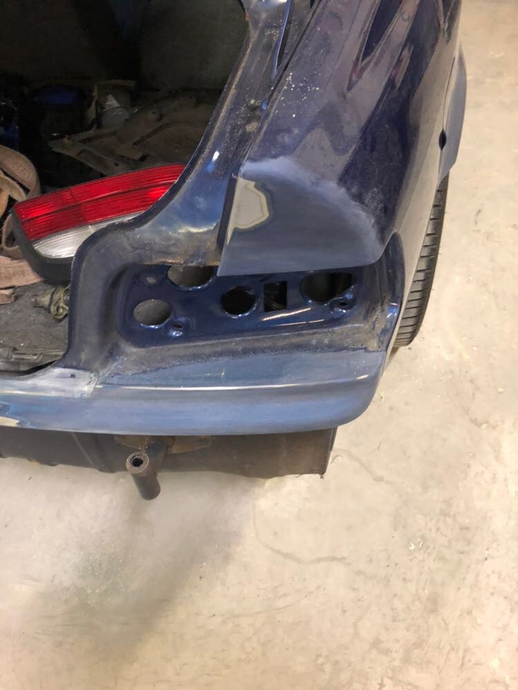

7 Jahre 8 Monate her #9425 von Neo67

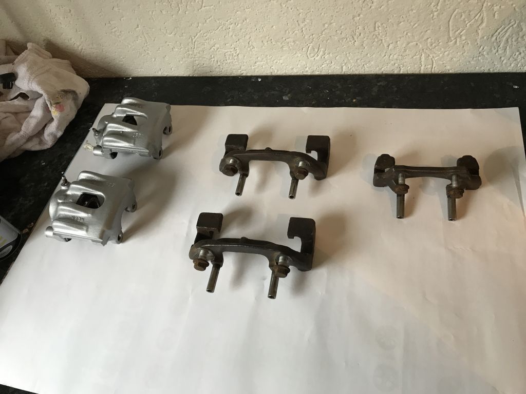

Ja das wollte ich auch. Hab die Ankerbleche bestellt. Aber dafür müsste ich die ganzen Radnaben abschrauben. Und dann dies auch neu machen. Irgendwo ist auch eine Grenze :-)
Daher habe ich es erstmal so gelassen. Ist schon teuer genug die Restaurierung.

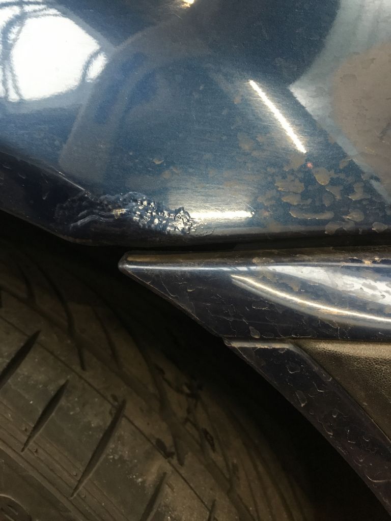

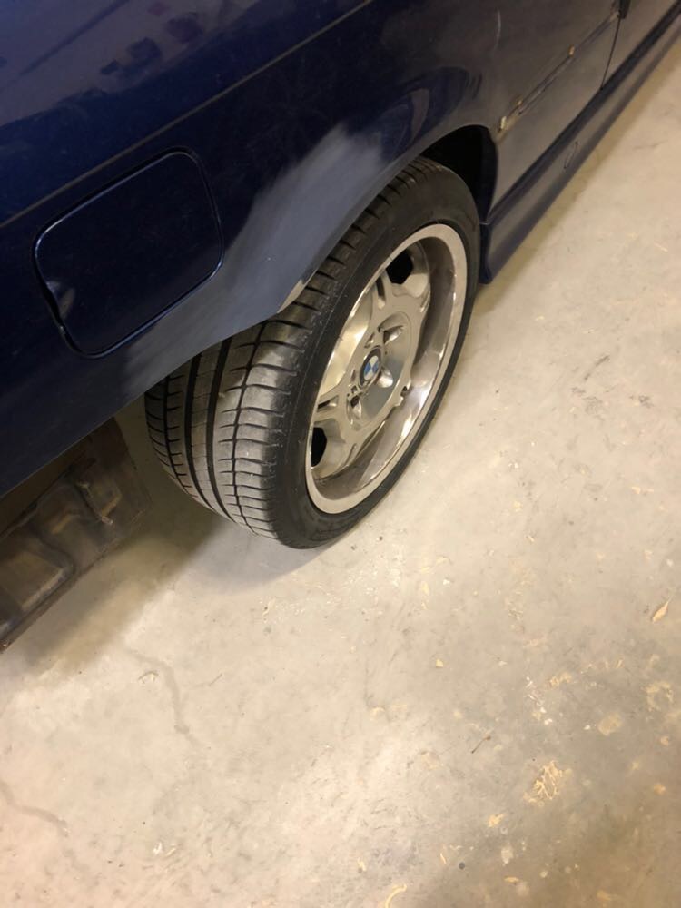

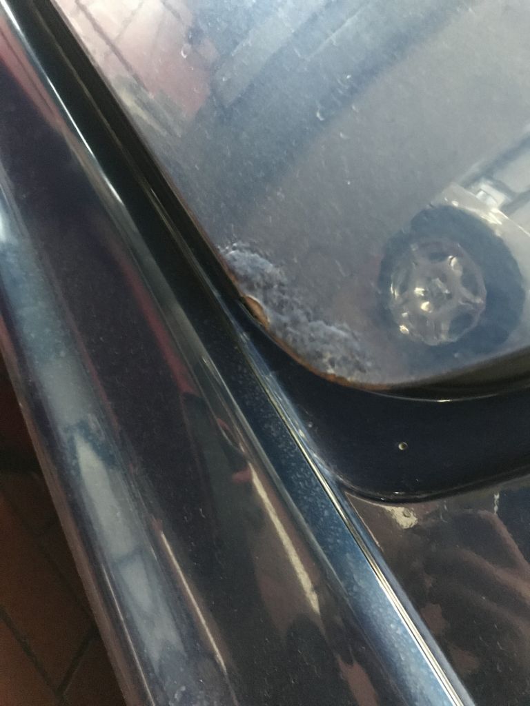

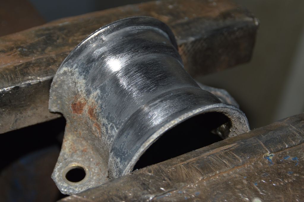

7 Jahre 8 Monate her #9427 von thoelz
Mal eine Frage zu Deiner Restaurierung:
was machst Du gegen den Rost?
Das ist ja leider generell ein großes Thema.
7 Jahre 8 Monate her #9432 von Neo67
thoelz schrieb: Mal eine Frage zu Deiner Restaurierung:
Also alles was ich austauschem kann tausche ich aus. Sonst wird es bis zum grund abgeschliffen mit Rostumwandler behandelt und nach ca. 24-48 Std. abgewaschen. Danach entweder Farbe oder Unterbodenschutz drauf. Komplett durchgerostet war zum Glück nichts. Bis jetzt konnte alles behandelt werden.
