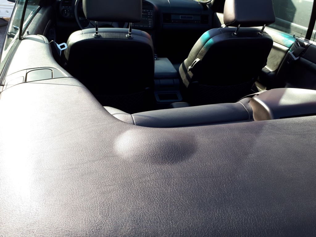

So, dann halte ich Euch mal auf dem Laufenden, wie ich mit dem Problem verfahren möchte:
Mit Nadeleinstichen und vorsichtigen, kreisenden Bewegungen von Innen nach außen habe ich den Bezug wieder bündig bekommen.
Problem:
- natürlich hat sich das Material im Bereich der Blase geweitet und das kann man optisch nicht 100%ig kaschieren
- Bei der nächsten stärkeren Erwärmung bildete sich die Blase erneut, da zum Einen der Kleber jedes mal schlechter hält, zum anderen sich die Nadel-Einstiche durch Kleberreste wieder verschliessen
Ich werde also zunächst die Einstichreparatur weiterhin bei Bedarf wiederholen
Parallel bestelle ich den Bezug bei BMW (denn es gibt ihn - im Gegensatz zum E30 - noch neu!) und kann dann jederzeit zum örtlichen Sattler gehen, wenn´s mir zu viel wird.
Ich könnte natürlich auch nach einer gebrauchten Verdeckklappe schauen (habe ich mir jüngst für den E30 besorgt), aber dann habe ich das Risiko, dass das Problem früher oder später doch wieder auftritt und muss mit größter Wahrscheinlichkeit erst einmal lackieren, wenn ich kein perfektes Exemplar in meiner Wagenfarbe finde.
