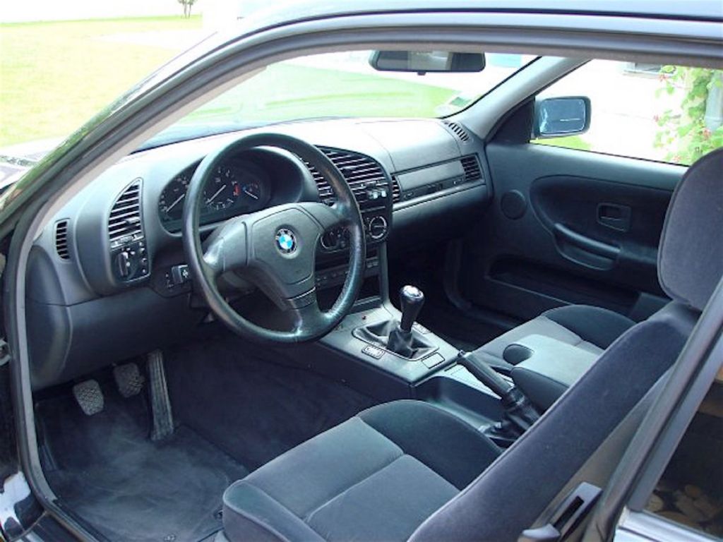

Ich möchte diesen Thread einmal aus der Versenkung holen und ein paar brauchbare Tipps für die Polsterpflege des E36 geben.
Prinzipiell empfiehlt es sich immer eine Kleiderbürste aus Rosshaar im Pflege-Equipment zu haben. Diese erweist oftmals ganz hervorragende Dienste bei Stoffpolstern.
Flockstoff
Die Standardpolsterung der Baureihe E36: robust, fest, einfach, doch leider mit dem Nachteil aller Velourstoffe, dass sich die Fasern beim Sitzen umlegen und unschöne Abdrücke hinterlassen.
Die oben genannte Polsterbürste aus Rosshaar eignet sich besonders gut, um die Fasern wieder auszustellen.
Leichte Verschmutzungen lassen sich mit einer schwachen Seifenlösung (z. B. Frosch Wollwaschmittel) entfernen, indem die Seifenlauge in eine Sprühflasche gefüllt, die Polster nebelfeucht (!) benetzt und anschließend ausgebürstet werden. Beim Sprühen jedoch darauf achten, dass der Sprühnebel nicht auf Glasflächen kommt, sonst darf man diese gleich mit säubern.
Wollverlours
Das Wollvelours wirkt hochwertig und zeitgleich nobel, wenn auch aus einer anderen Zeit. Leider ist es verglichen mit dem Flockstoff recht empfindlich.
Auch hier helfen bei der Pflege und dem Erhalt der schönen Optik, die Rosshaarbürste und ein handelsüblicher Fusselroller.
Verschmutzungen jeglicher Art müssen sehr sorgfältig behandelt werden. Bei kleineren Flecken hilft Mineralwasser und das vorsichtige Abtupfen des Stoffes. Die Kohlensäure sorgt dafür, dass die Schmutzpartikel im Stoff gelöst werden. Ein alter Trick aus der Hotelbranche!
Stoff Klee
Der wohl modernste Stoff im E36, ohne Velouranteil. Auch hier seien wieder Kleiderbürste, Fusselrolle und der Mineralwassertrick erwähnt. Richtige Stofffalten, welche mir schon öfters begegenet sind, lassen sich mit einem heißen Dampfbügeleisen entfernen. Das Bügeleisen jedoch niemals auf den Stoff direkt aufsetzen, sondern bei Bedarf ein Bügeltuch verwenden. Es geht um den heißen Wasserdampf!
Mit der Seifenlauge wäre ich hier vorsichtig. Würde sogar davon abraten, weil der Stoff aufgrund seiner Oberfläche zur Ränderbildung von Wasser/Lauge neigt. Was sich nicht mit den einfach Tricks entfernen lässt, geht jedoch mühelos (bei allen Stoffpolstern) mit einem Nasssauger für Polster!

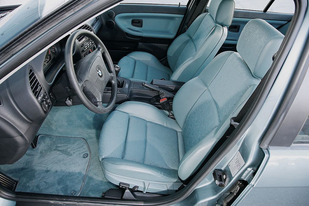

Generell ist ein schonender Umgang mit der Innenausstattung, z.B. vorsichtiges Einsteigen ohne Kontakt zur Sitzwange, besser als Schäden zu reparieren.
Bei Lederpolstern ist ein regelmäßiges Behandeln mit einem rückfettenden Pflegemittel sehr wichtig.
Sind schon Risse drin, oder gar Löcher, wird es schwierig.
Ordentlich behandelte und gepflegte Sitze können nach 20 Jahren und 200tkm original auch so aussehen:

Löcher und Risse sind eigentlich irreparabel oder im Glücksfall durch einen guten Sattler im Austausch der beschädigten Fläche zu ersetzen und das kostet – wenn es Qualität sein soll – richtig Geld.
Der sorgfältige Umgang und die richtige und regelmäßige Pflege sind maßgeblicher Teil des Werterhaltes. Deine Lederausstattung ist wirklich ein Paradebeispiel dafür. Die Kilometer mag ich kaum glauben und wenn dann nur als Langstreckenkilometer.
